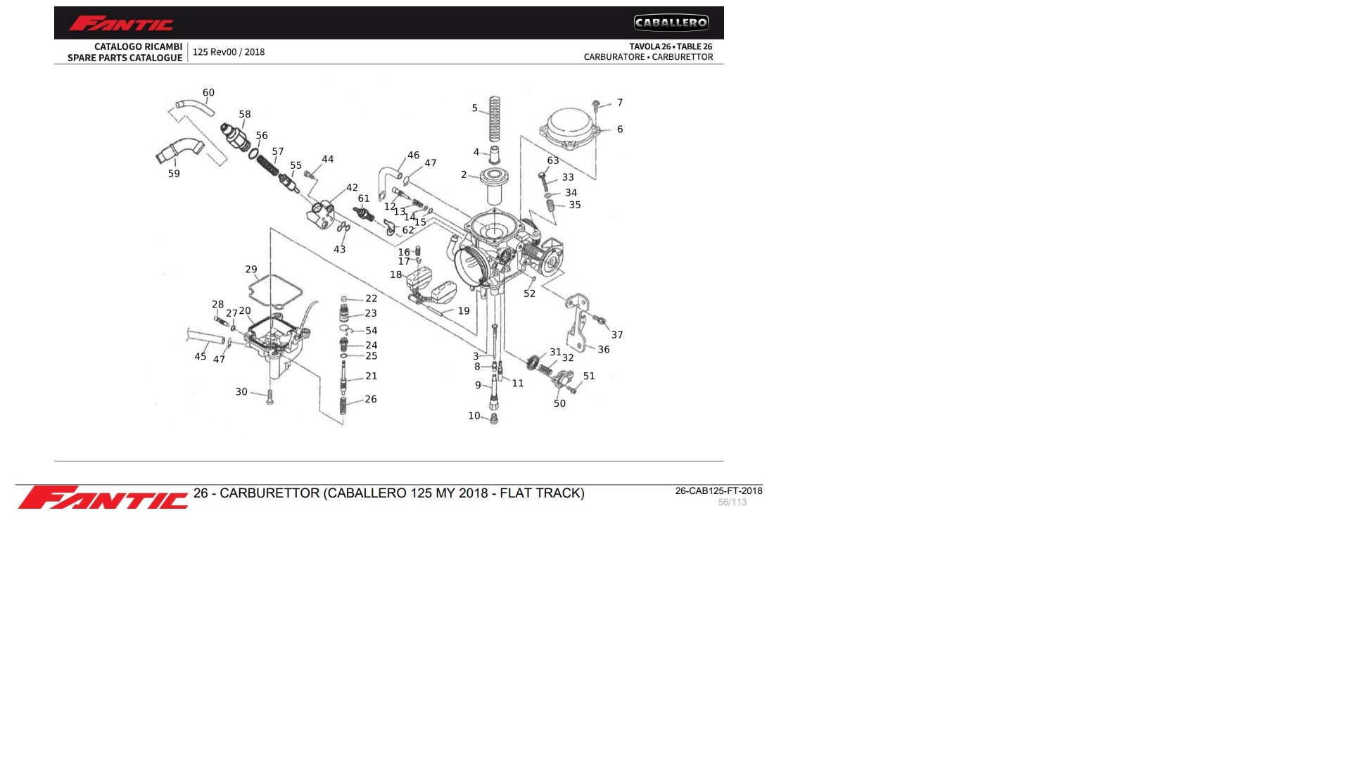

Hab auch immer gedacht 125er hat nen 30er Keihin Vergaser - nun ab Euro 5 halt Einspritzer....
AnhÀnge
CRJ900
13.08.2019
BeitrÀge
93
Wieso im weitesten Sinne? Die hat nen ordinÀren Vergaser und ist Euro 4
Oder verstehe ich den Witz nicht? đŸ€”
Hat ne Athena Singlepoint Einspritzung.
Weil ohne Einspritzung kein G-KatđŸ€“
Jedenfalls die 500er...

Jaaaaa,
Aber wir reden hier von einer 125er. Deutlichstes Erkennungsmerkmal des Vergasermotors ist der Choke-Hebel am Lenker. đŸ€—
bbm
20.06.2019
BeitrÀge
526
Stuttgart
Fantic Caballero 500 FlatTrack E4 (Bj.2019)
Eben ;) - 125,-250,-500 haben doch einige Unterschiede ( Radgrössen,Rahmen, Motor natĂŒrlich...).
is eben einiges Euro5 angepasst worden...
Der 125er hat nun meines Wissen's Einspritzung,variable Nockenverstellung-da is schon was grundlegendes geĂ€ndert worden. FĂŒr nĂ€here Info's gerne schreiben .... ;) is Interessant...;)
