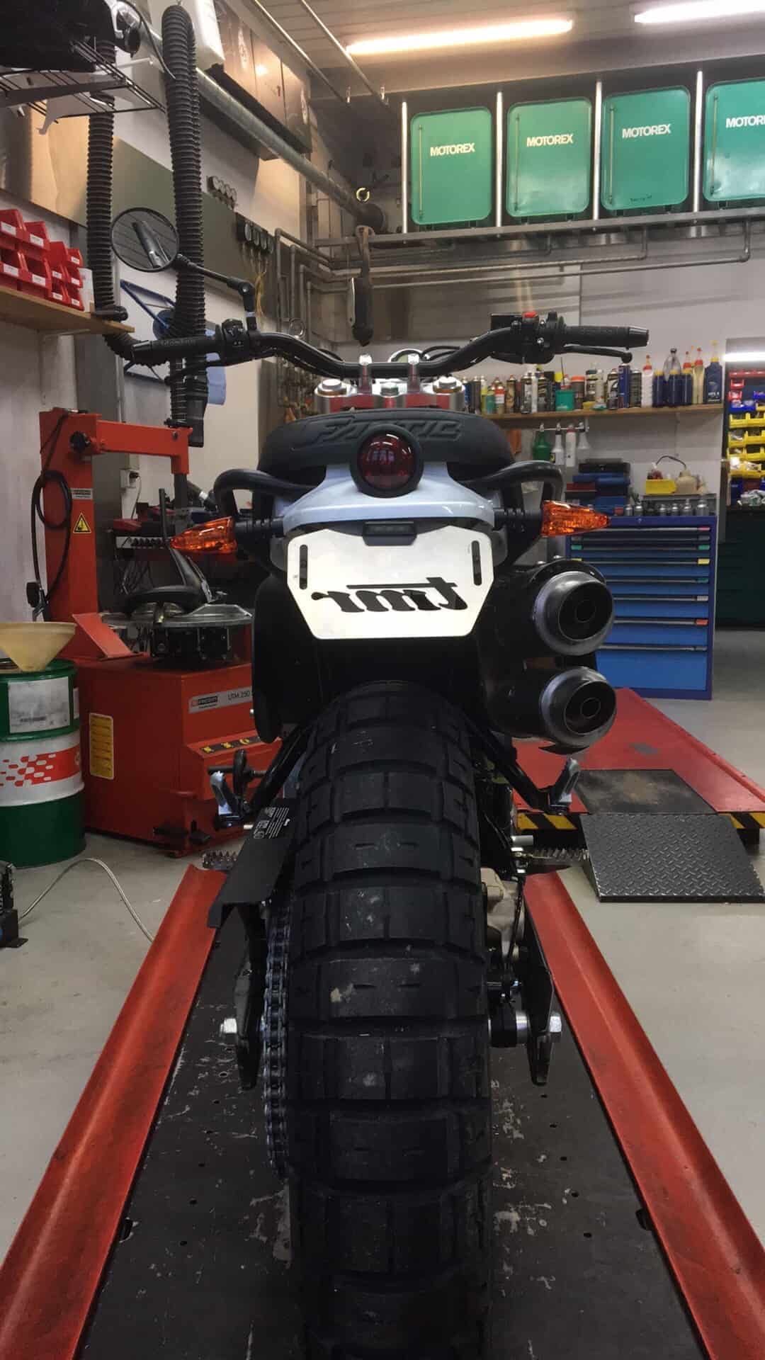

Freunde der italienischen Kleinserien Mopeds, hier ein Pic meines neuen Heckträgers (LighTech, Bj. 19-20)!.
Zwar nicht so kreativ & günstig wie von den Selbermacher ("Respekt, wer 's selber macht!") des Forums und die, die ihre Halter fast persönlich in Barzago (IT) abgeholt haben, aber auch ganz nice, oder?
"Plug & play" war das allerdings für die '21er Deluxe nicht direkt.
Grüße PomTom
Grüße PomTom
gefällt mit gut. Ich habe jetzt auch auf Lightech umgebaut. Die ganz kurze Version war mir dann doch zu kurz. Ich finde es so stimmiger von den Proportionen. Aber alles ist besser als original :-)

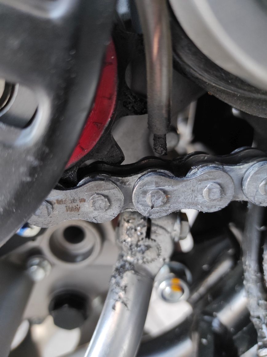

Moin, hat einer eine Idee welches Kettenfett bei der Caballero verwendet wird? Ich bin mir nicht sicher ob ab Werk das Fett schon drauf war oder von meinem Händler nachträglich vor Auslieferung aufgebracht wurde.
GS-Hannes
GS-Hannes
02.05.2021
574
Das ist genau so eine Wissenschaft wie Öl und Reifen. Das erstaunliche ist, jedes erhältliche Kettenfett ( i.d. R. Spray) taugt. Wobei viele auf das HK ZCech schwören.
Kleinerbug
Kleinerbug
09.04.2021
148
Triumph Scrambler XE 1200 MY25, Fantic Caballero 125 Scrambler MY21
Mit der Wissenschaft hast du Recht und danke für den Tipp. Ich meine verstanden zu haben, dass es 2 Typen von Kettenfett (fetthaltig oder fettfrei) gibt die nicht immer in jeder Kombination kompatible sind. Daher eher die Frage ob jemand weiß was schon drauf war.
clemente
13.03.2021
30
Wien
fc500r E4
Kann mir nicht vorstellen, dass da fettfreies von Werk aus drauf ist. Hatte schon nach der ersten Schotterpistenfahrt (trocken) eine kompakte Sandschicht auf der Kette der Rally.
4ttrial
4ttrial
02.07.2019
166
Unter fettfrei meins du wahrscheinlich Trockenscmierstoff zb. DryLube, das erkennst du daran, das du nicht erkennst das da was drauf ist, ist das Hinterrad hochgebockt , läuft es genauso gut wie gefettet , benutze ich bei reinen Offroadern schon ewig und kann nicht klagen ! Wenn du da ein Bapp drauf hast, ist es Fett, meine Cab war neu zugekleistert mit irgend einem weißen Kettenfett , was dann vom Ständer bis untern Luftfilterkasten hing, habe umgestellt auf DryLube , war dann alles sauber und schön doch den Kettenradverschleiß hat mir nicht so gefallen, benutze jetzt weißes Kettenspray von S100 für die Cab und bin zufrieden. Es ist richtig Trockenschmierstoff und Kettenfett sollte man nicht mischen, passiert zwar nichts aber die Wirkung leidet darunter .

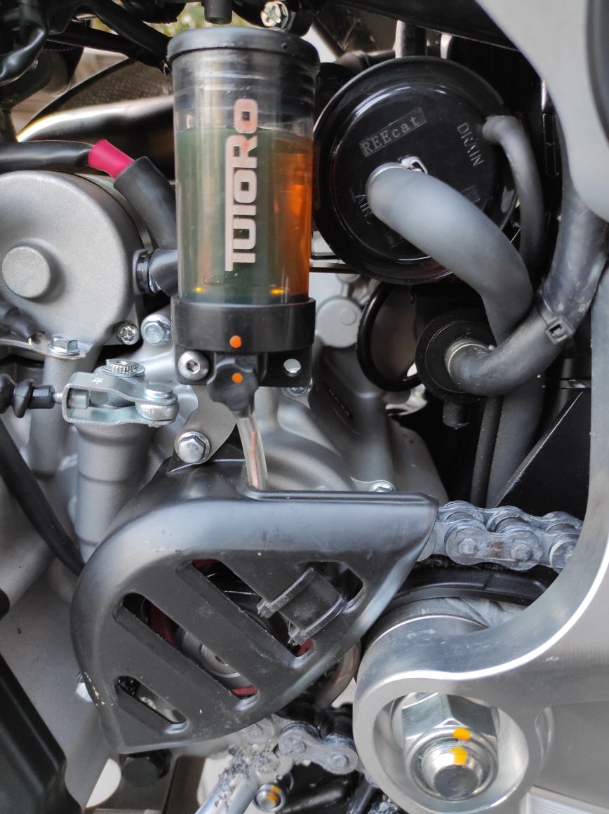

Ich habe einen Kettenöler verbaut, der kurz hinter dem vorderen Ritzel Kettensägenöl auf die Kette tröpfelt.
