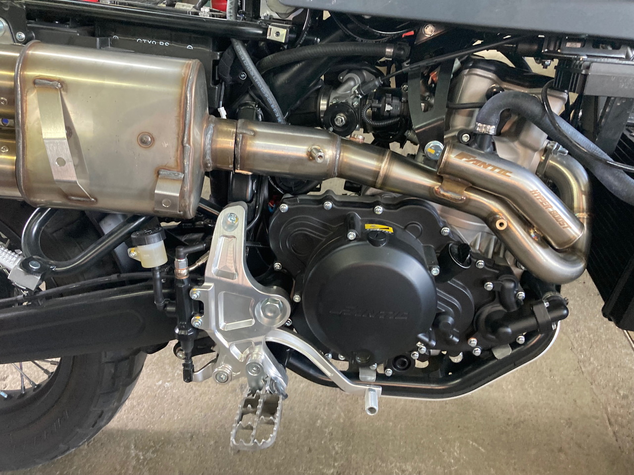

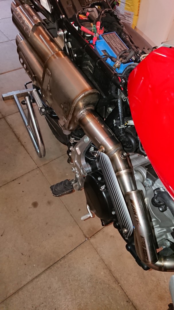

Die Bilder in deinem Beitrag haben mich ermutigt, den Umbau auch mal zu probieren.
Hier eine kleine Fotostrecke von mir:

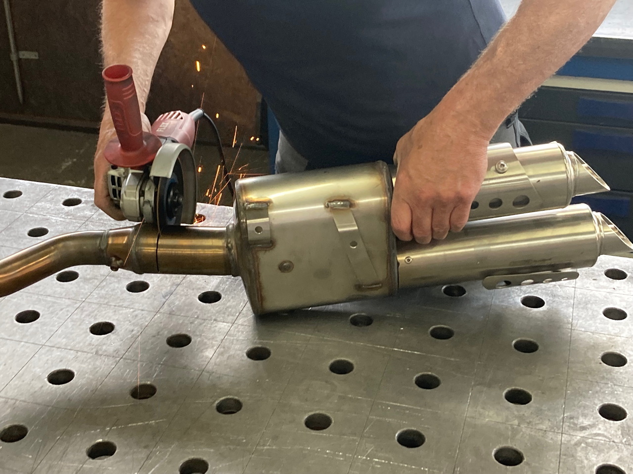

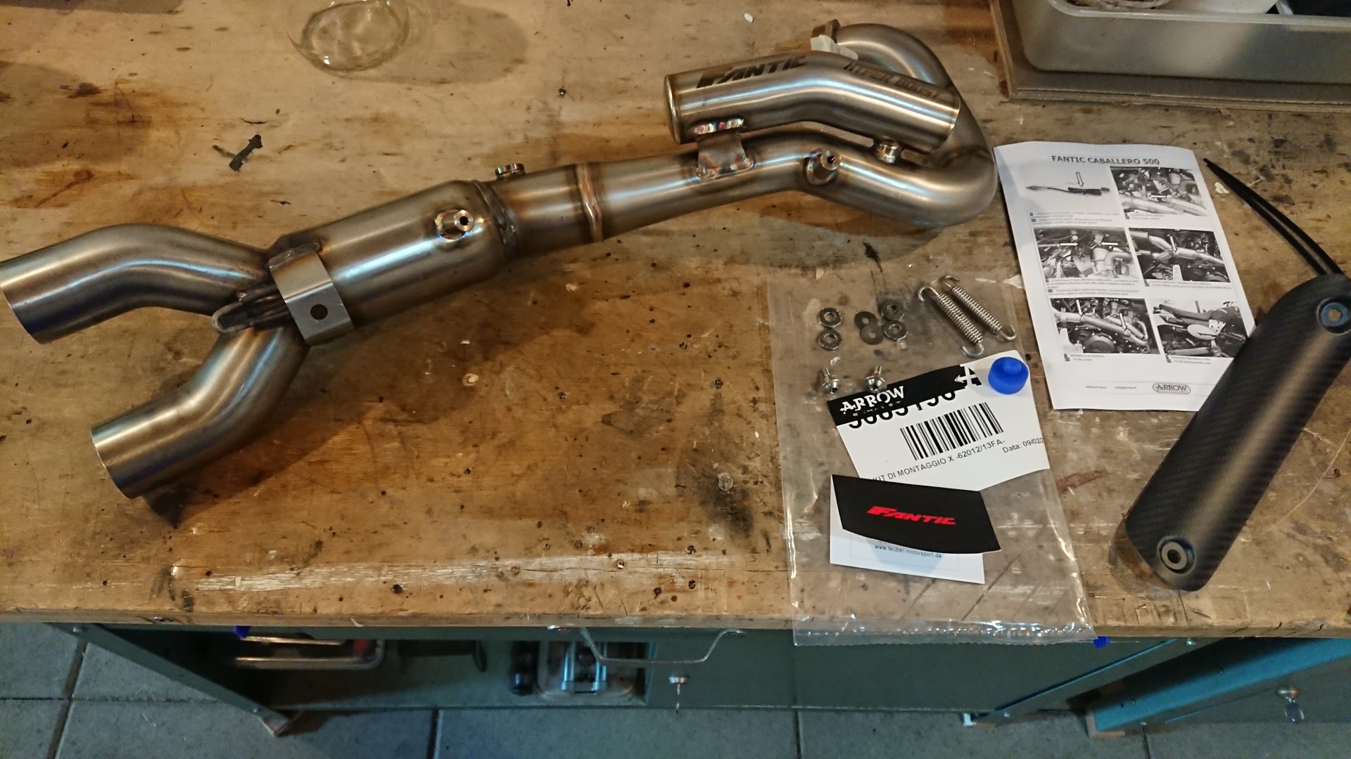

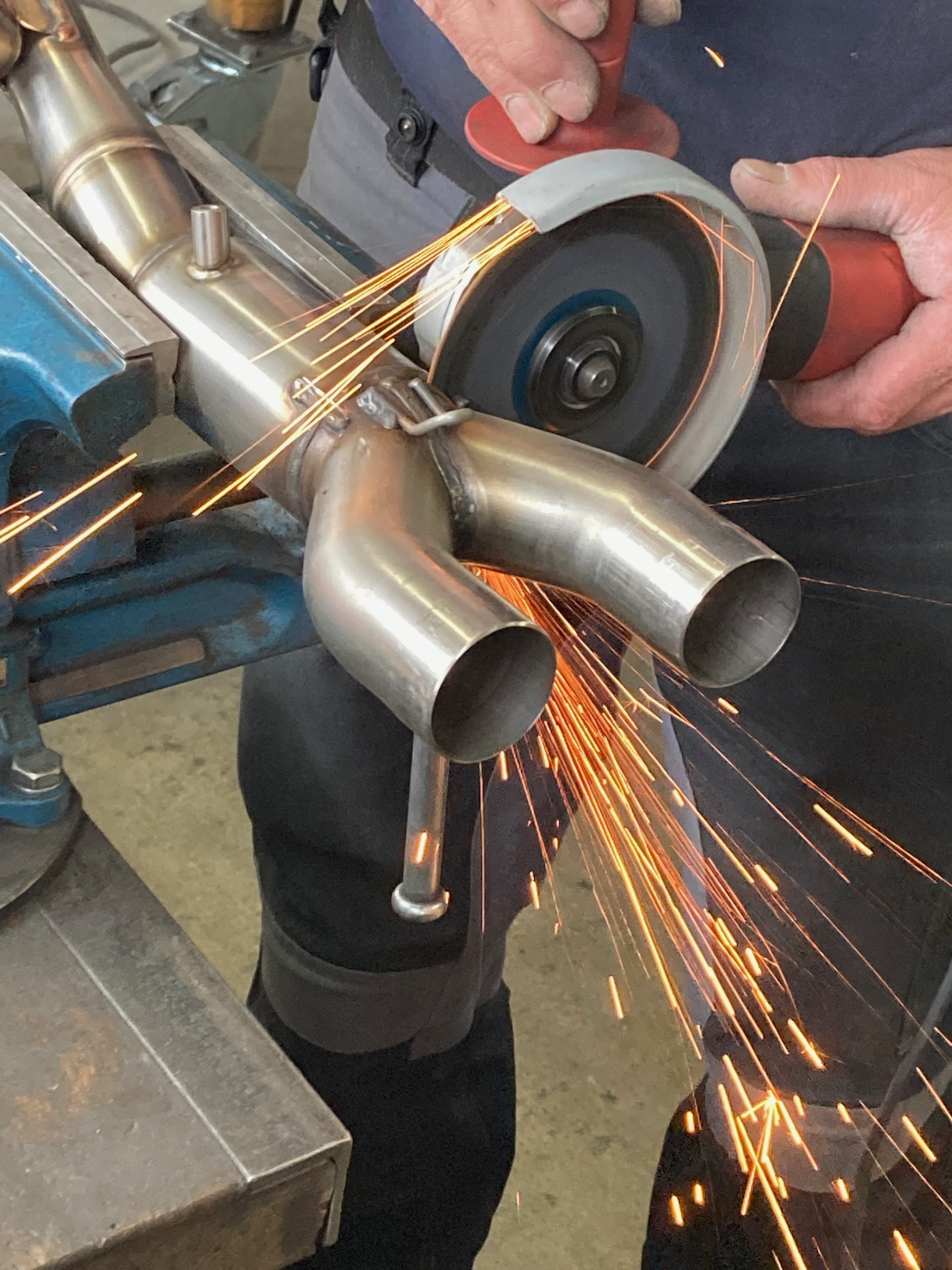

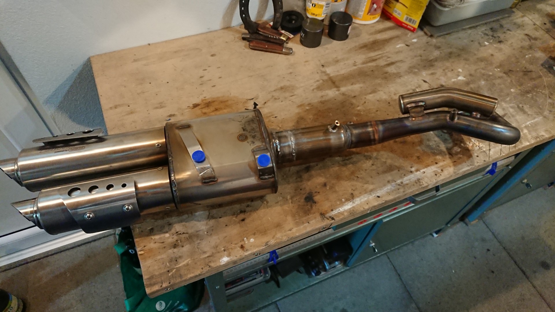

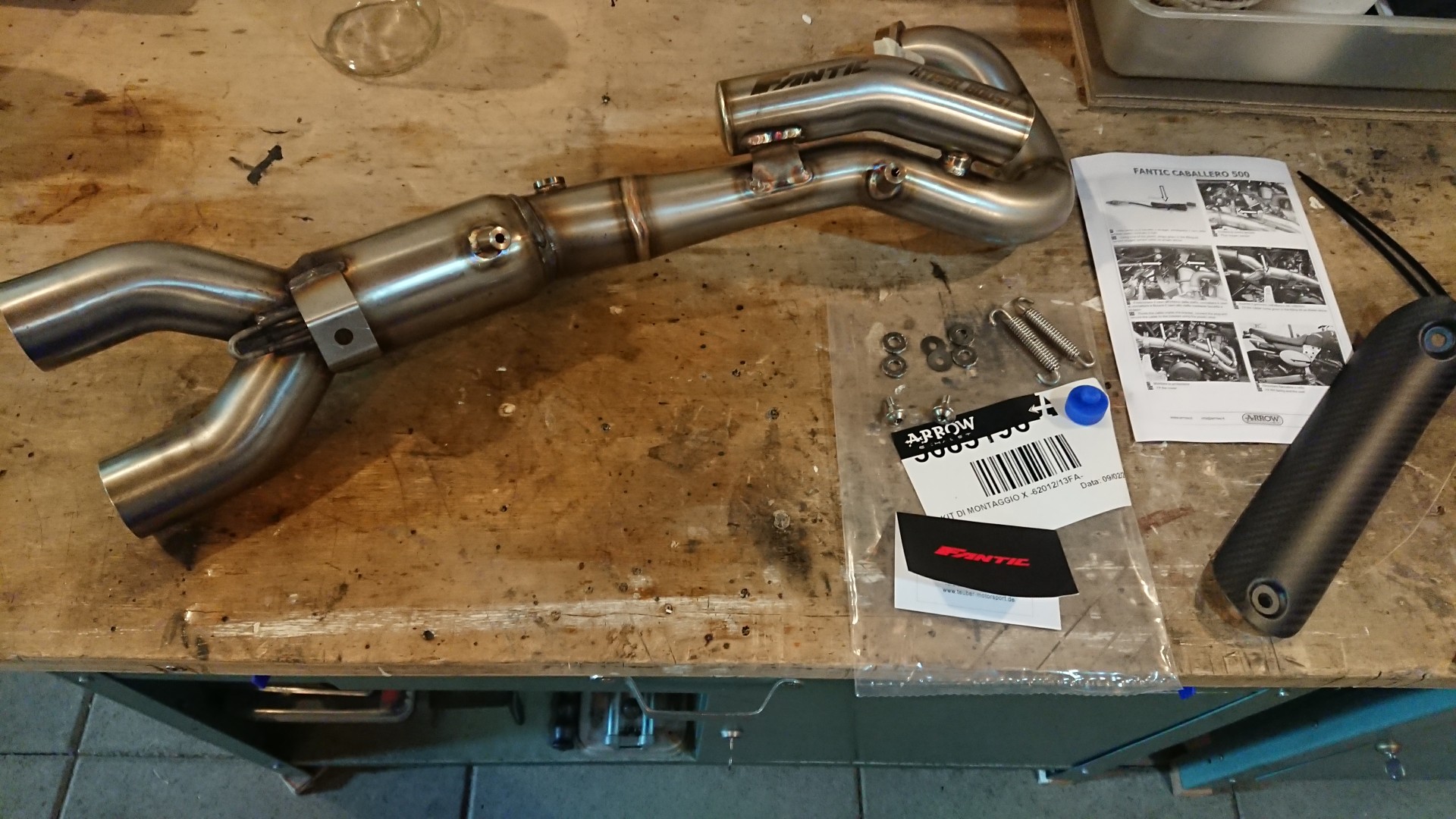

Da ist er, der Racing Krümmer.Anhang anzeigen 495427

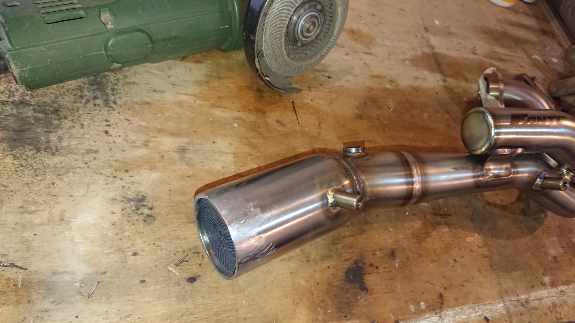

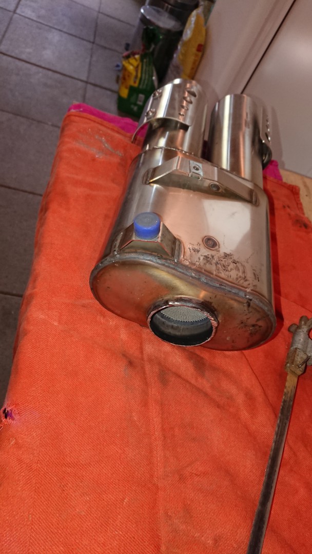

Mit der Eisensäge gerade neben der Schweißnaht abgesägt, um den Kat nicht zu beschädigen.Anhang anzeigen 495428

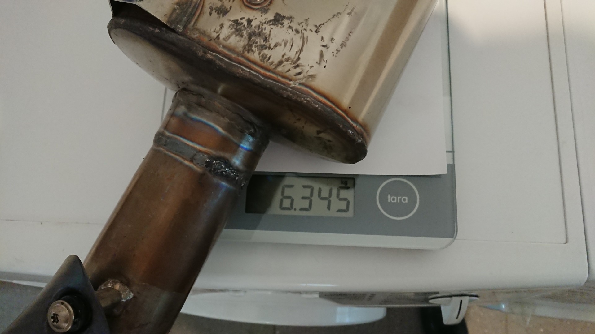

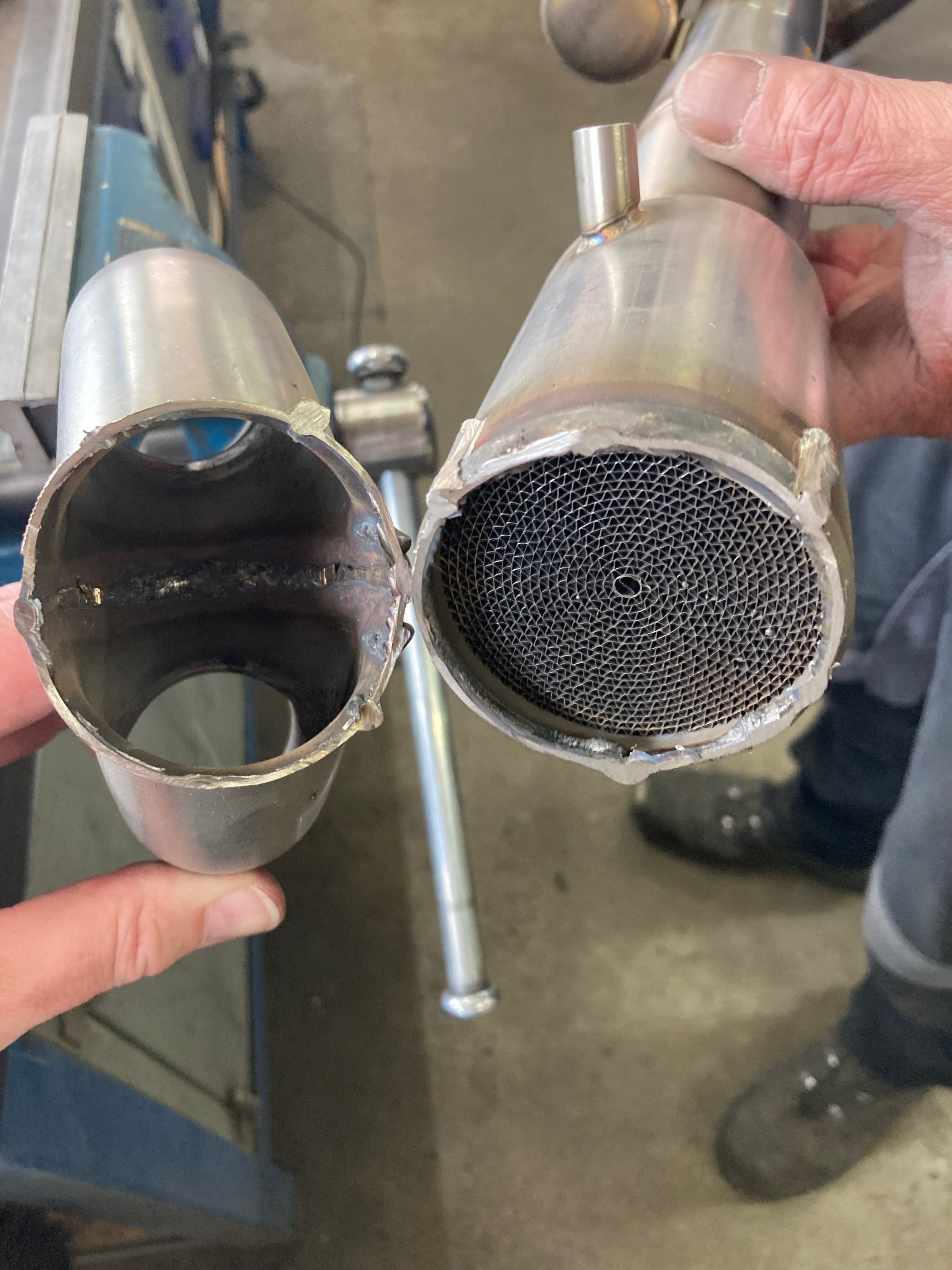

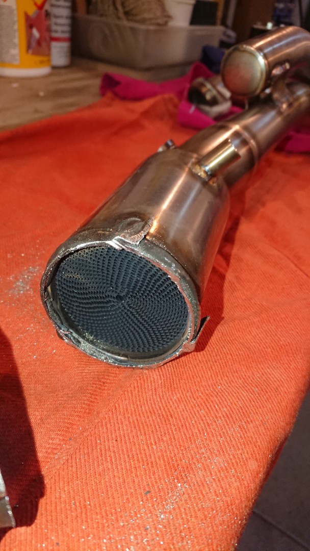

Der Kat ist deutlich größer als der Originale an meiner E4 Scrambler.
Katalysator original: 130 * 46 mm = 216 cm³
Katalysator Racing : 100 * 63 mm = 312 cm³
(Aussenmaße)

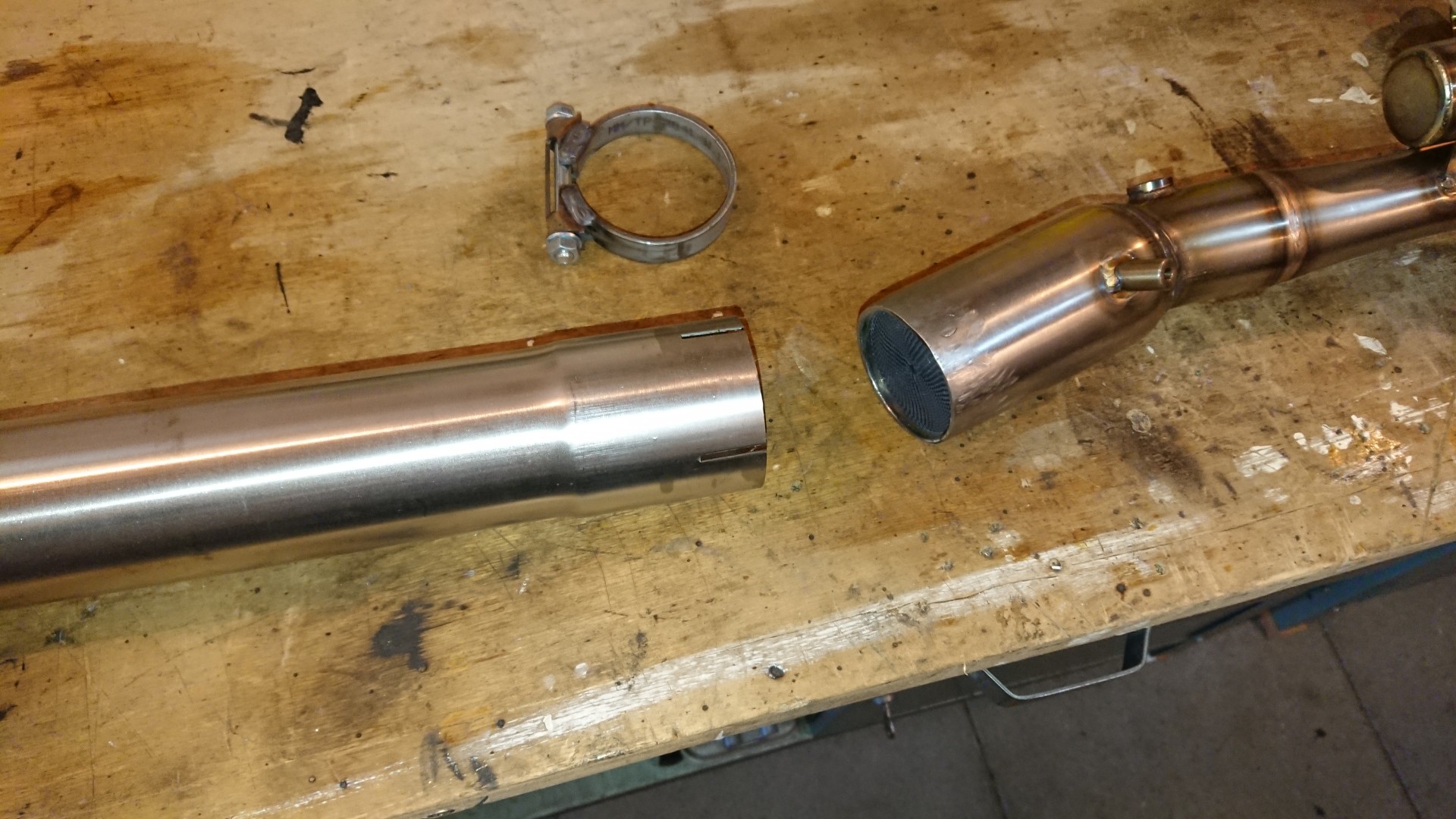

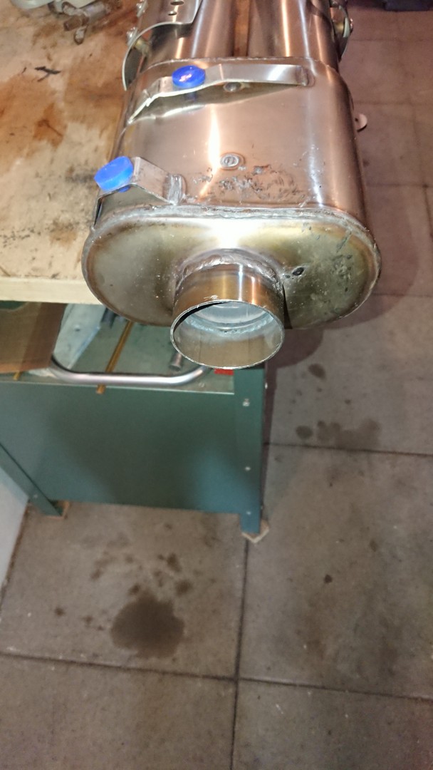

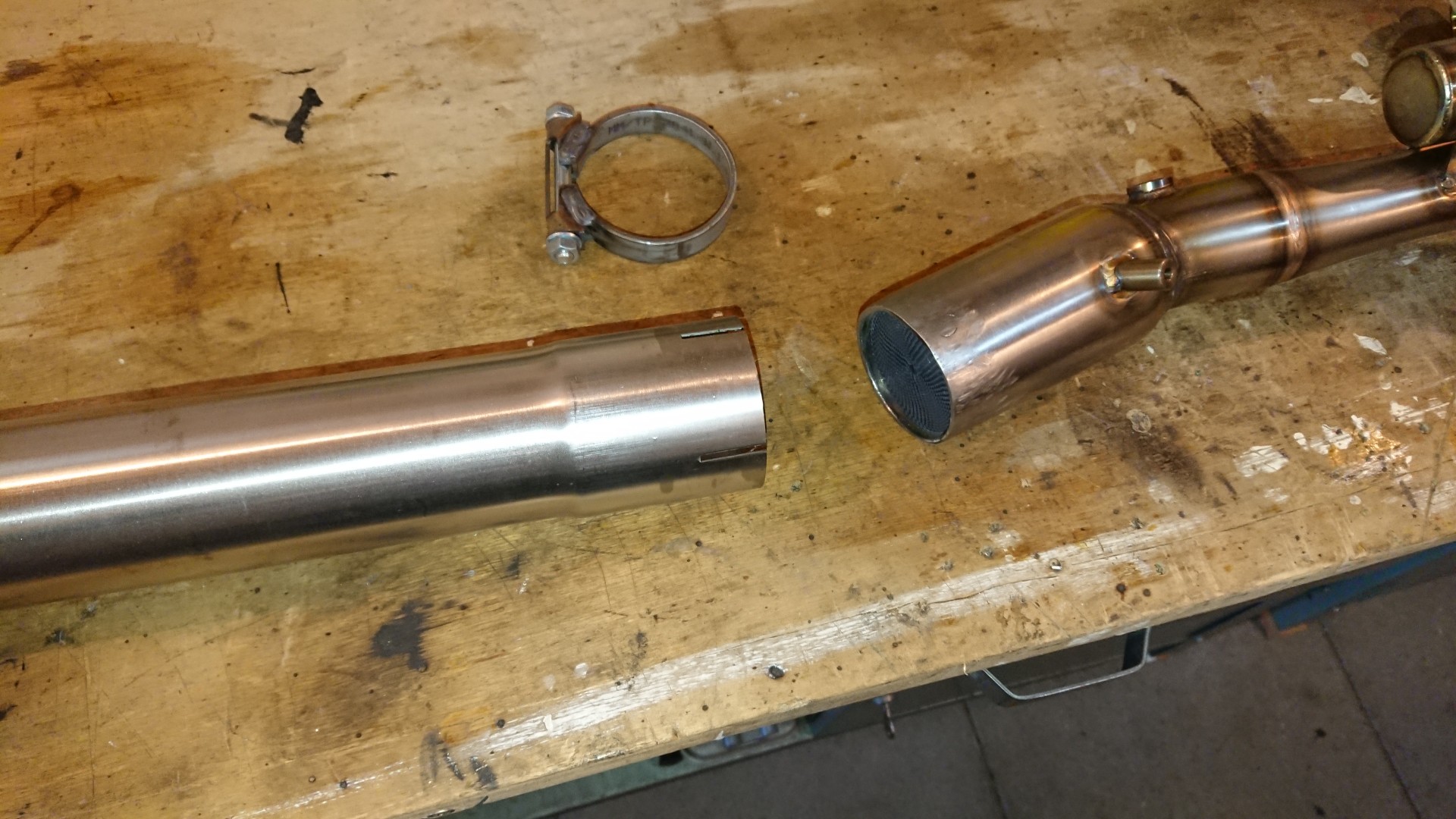

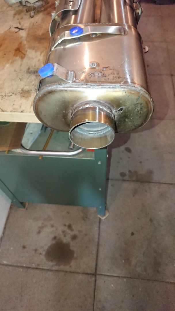

Mit Winkelschleifer und Schruppscheibe den Schnitt gerade gemacht, dann mit der Fächerscheibe 120er Körnung geglättet und die Schweißnaht entfernt.Anhang anzeigen 495430
Das Edelstahlrohr mit Steckmuffe hab ich hier bestellt.
Die Bandklammer habe ich nur zur Sicherheit mitbestellt aber dann nicht benutzt.

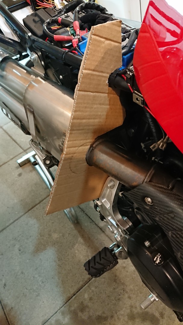

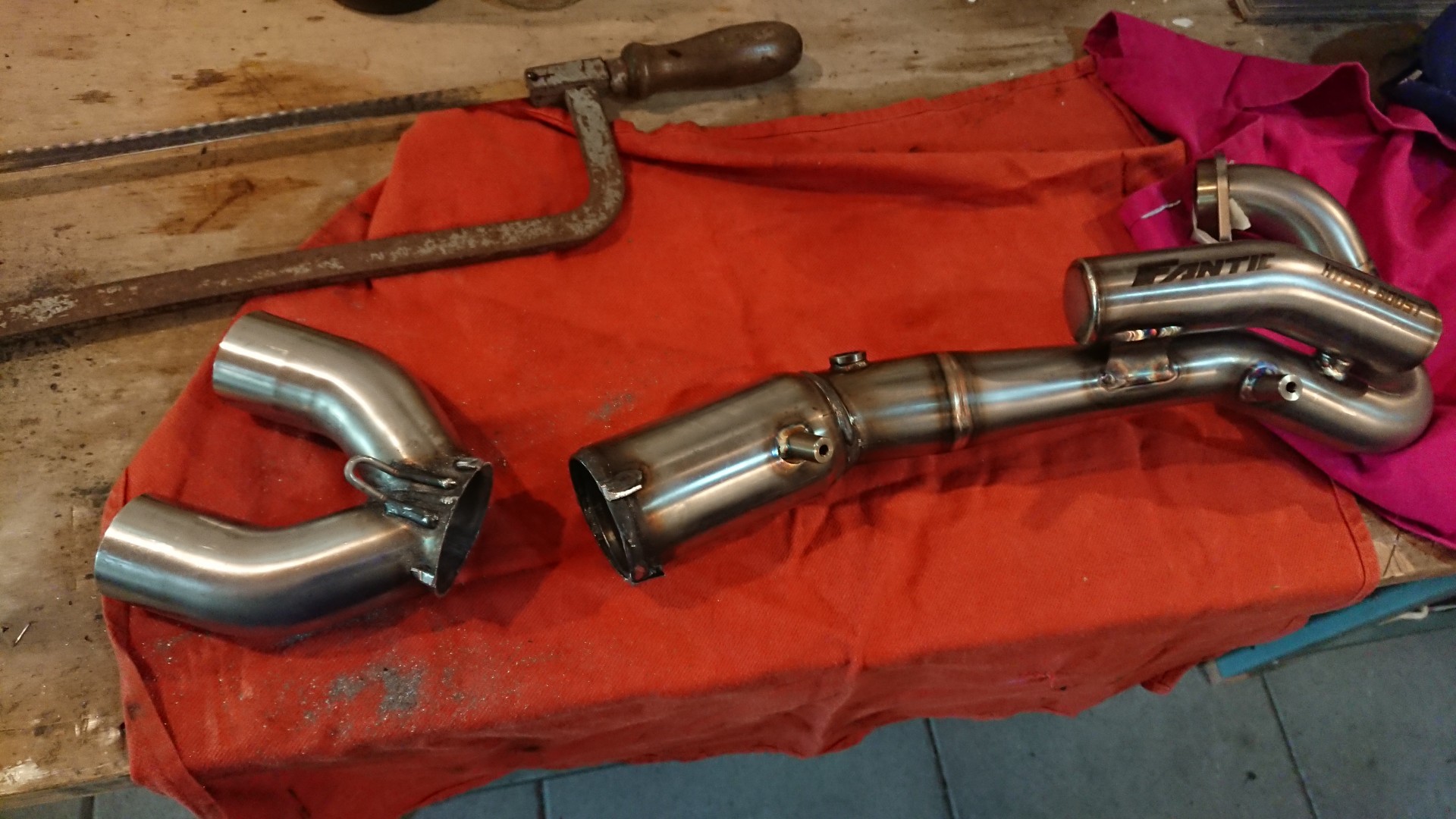

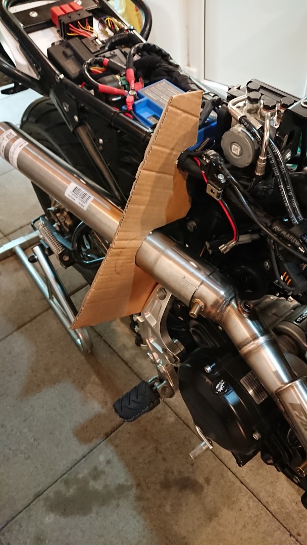

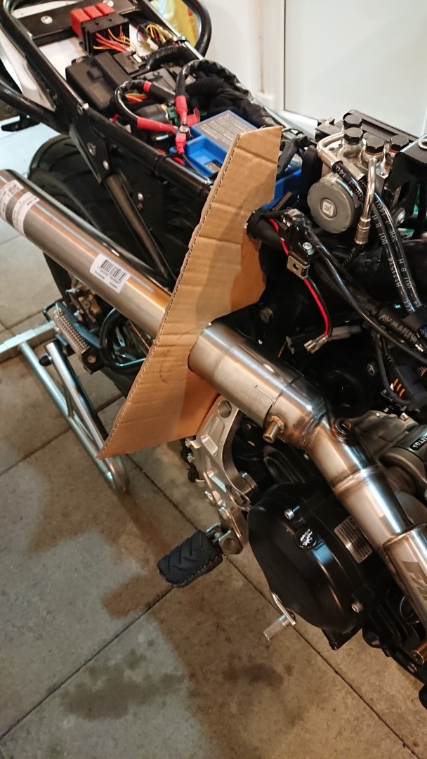

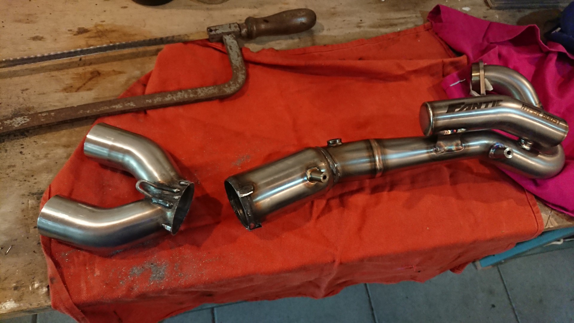

Bevor ich den Auspuff zersäge, habe ich lieber noch mal geschaut, wo der Racing Krümmer hinführen muss. Schnell eine Schablone aus Pappe gebastelt.Anhang anzeigen 495432
Scheint zu passen (Wie das wohl klingen würde? Aber nein, ich habe Sie nicht angelassen)Anhang anzeigen 495436

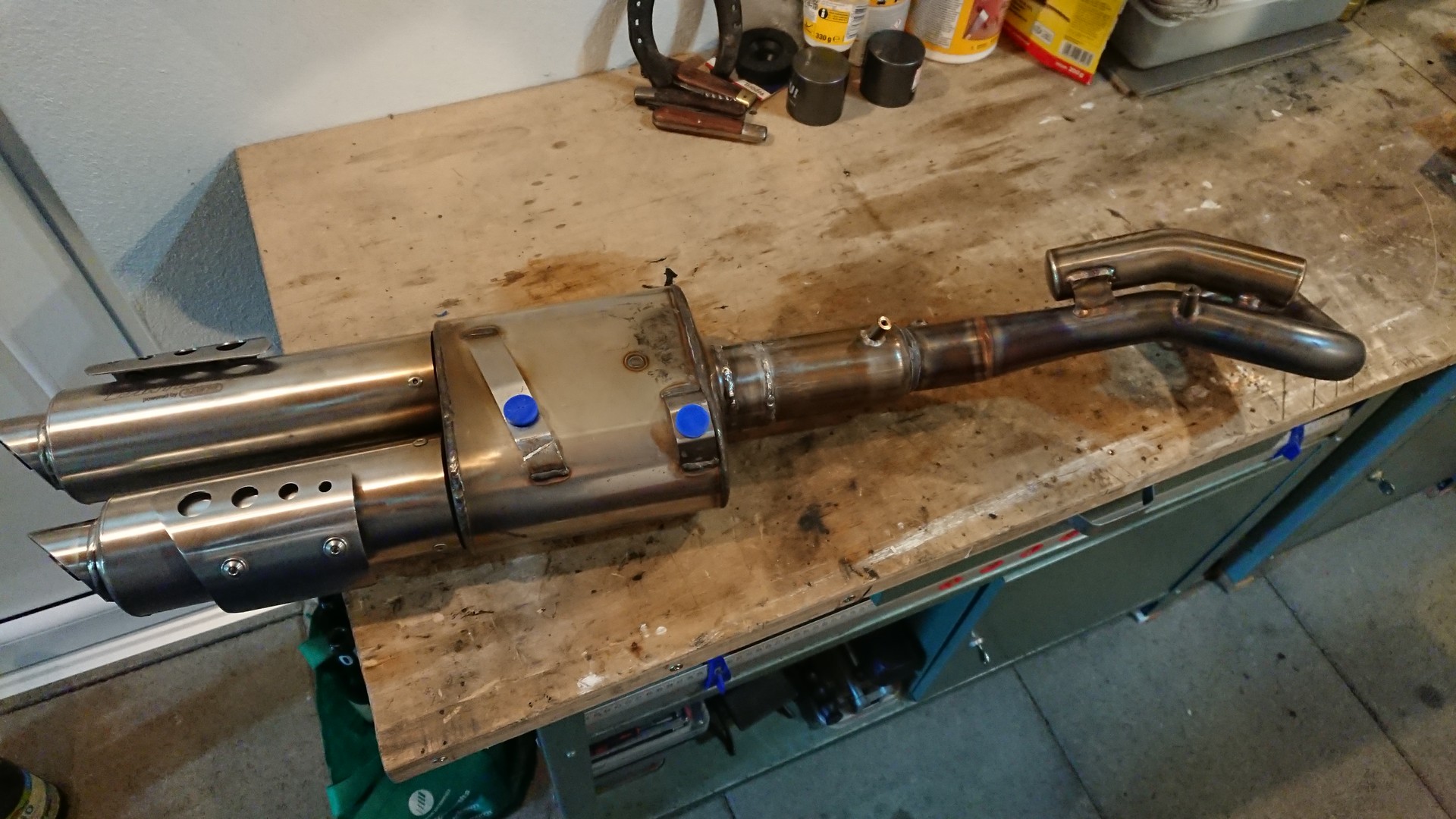

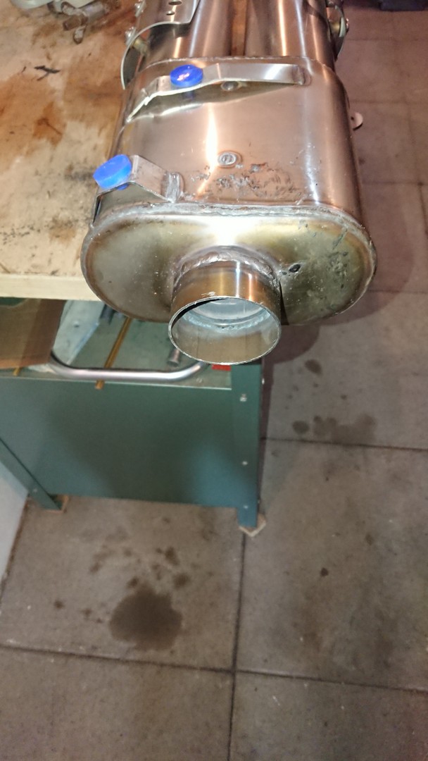

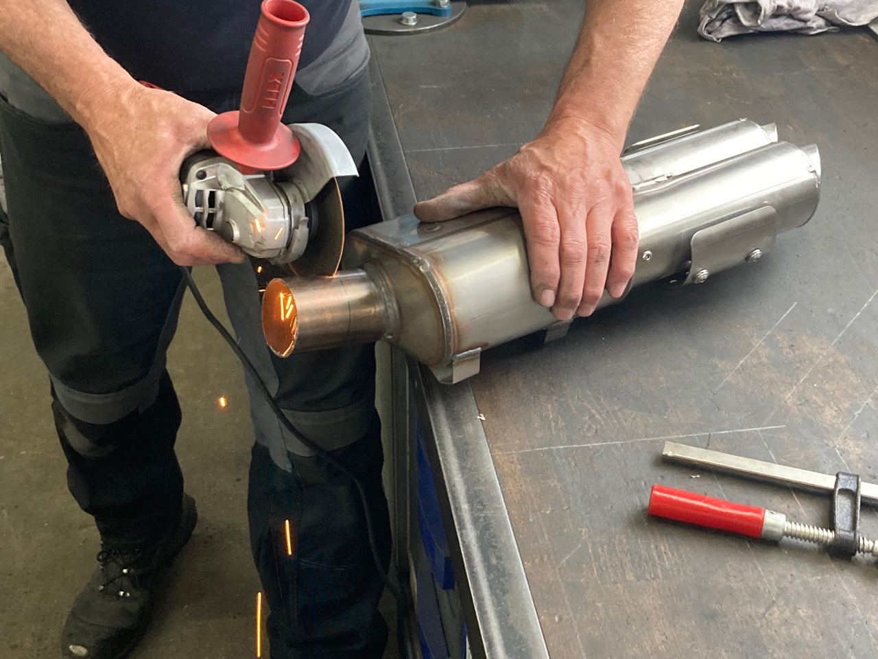

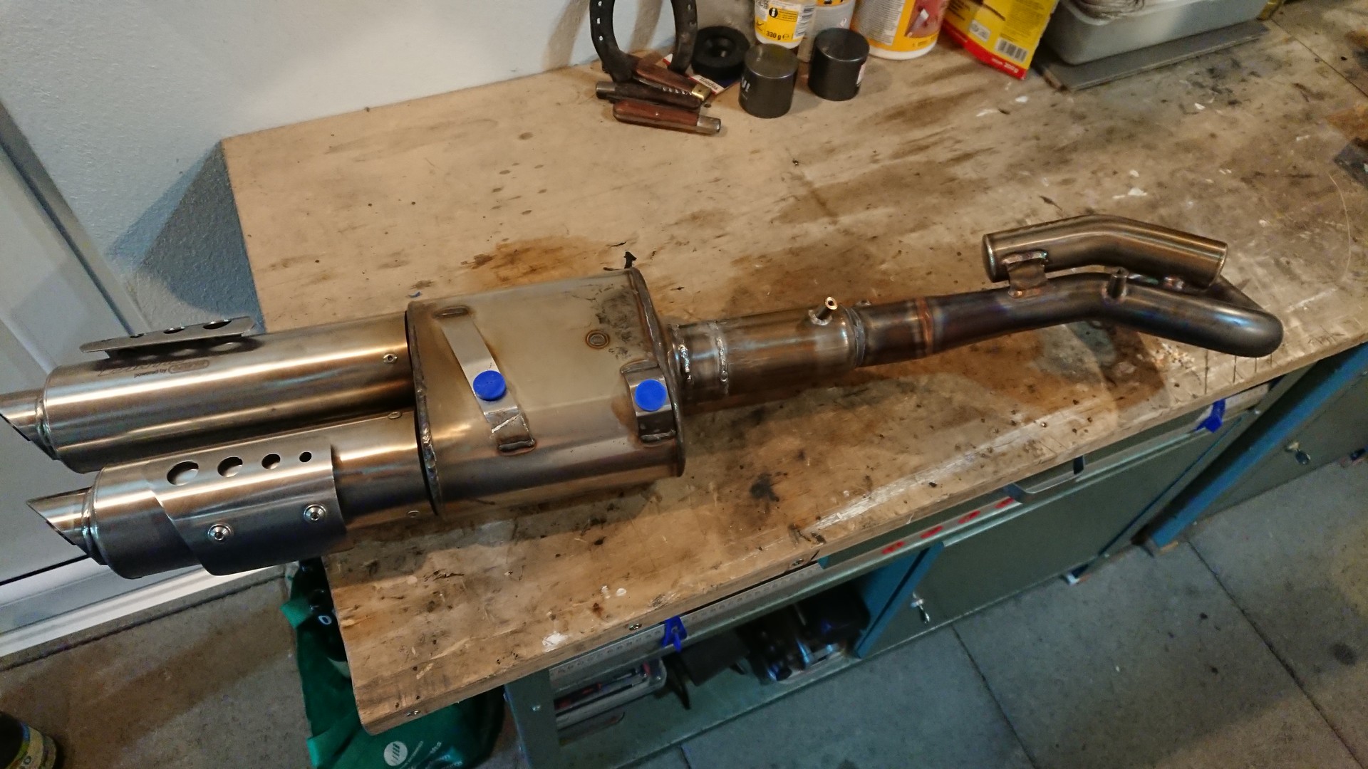

Jetzt ist es passiert. Auspuff ist zersägt. Auch mit der
Eisensäge getrennt, dann mit Winkelschleifer und Schruppscheibe den Schnitt gerade gemacht.

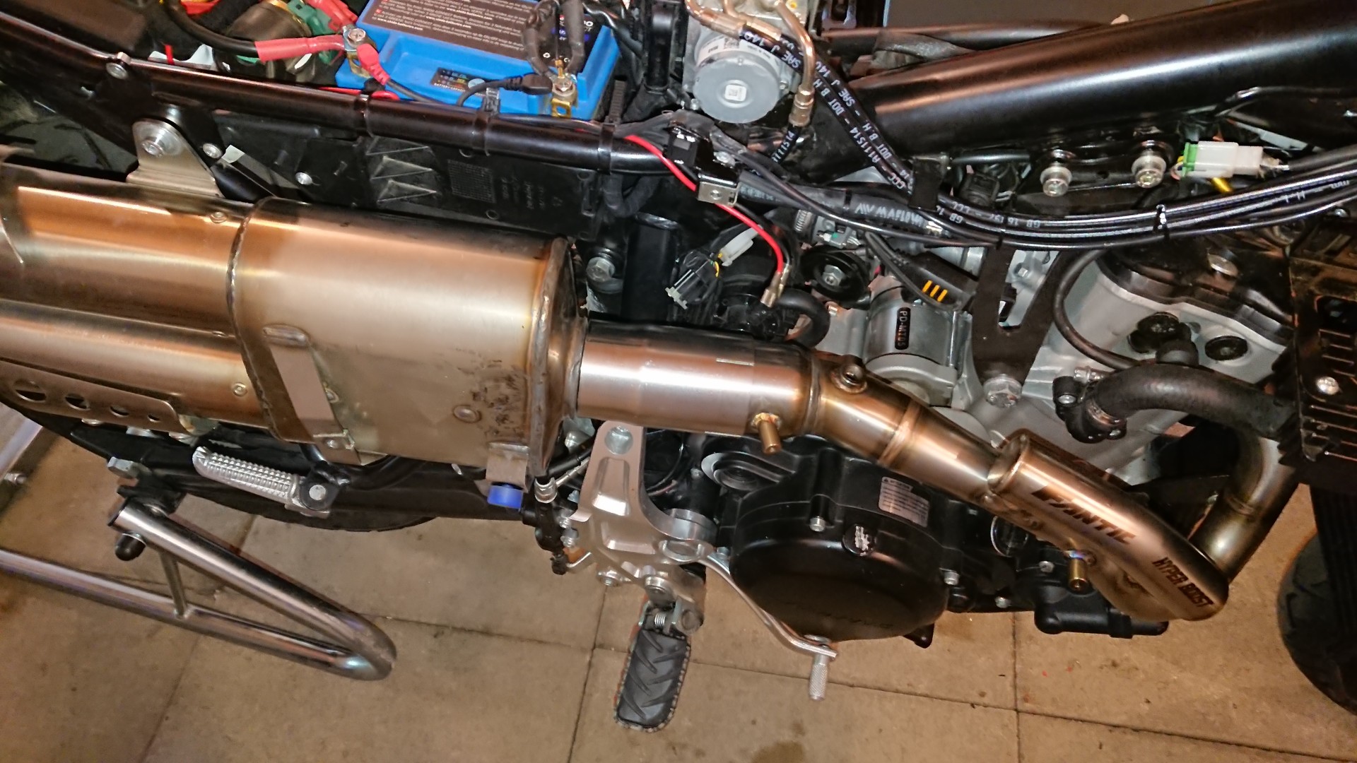

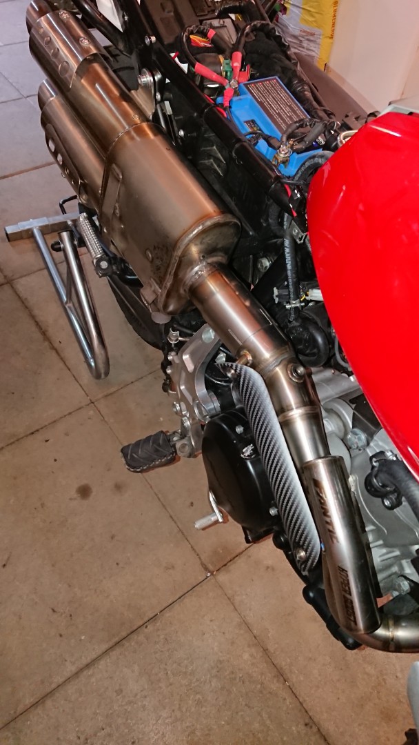

Auspuff und Krümmer mal angeschraubt, passt wie die Faust aufs Auge.Anhang anzeigen 495442

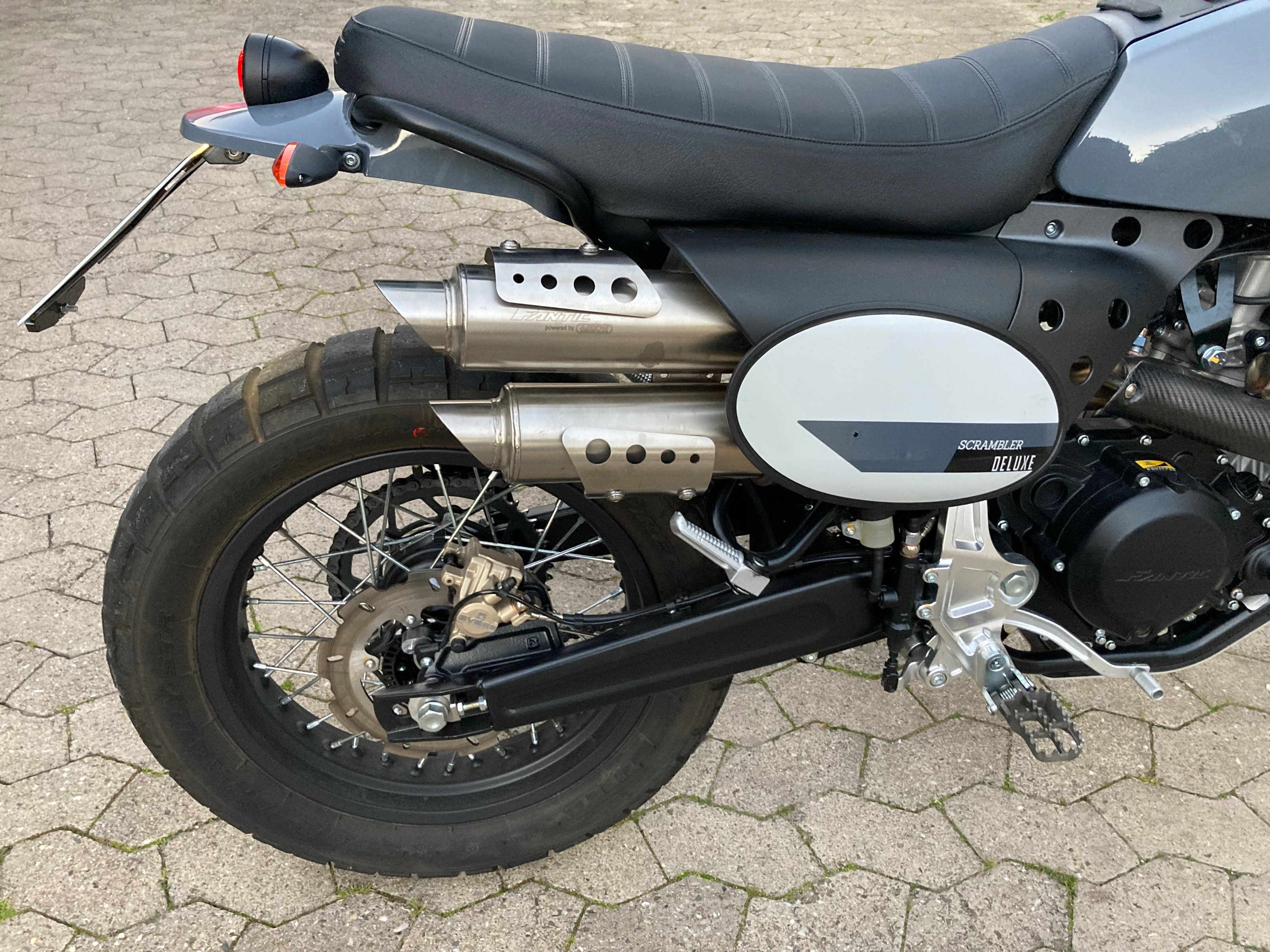

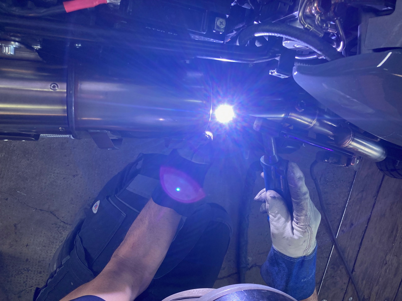

Schweißen habe ich im Fachbetrieb im Nachbardorf machen lassen. Ich habe nur einen Elektro-Brutzler, kein Schutzgas. Hat 30,- € gekostet.Anhang anzeigen 495443

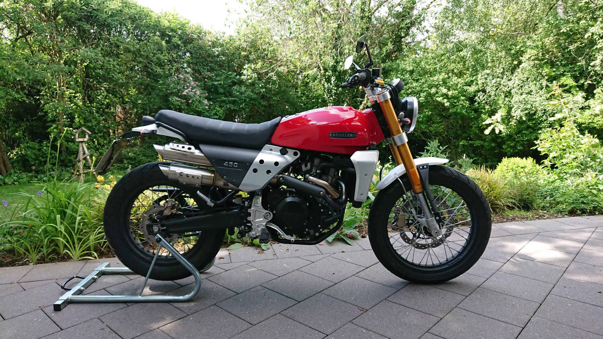

Die Maschine läuft nun mit dem normalen Mapping wie bisher, nicht besser und nicht schlechter. Der Auspuff ist nun ca. 350 Gramm leichter. Etwas leiser ist sie sogar auch geworden. Und da der Kat im Racing Krümmer größer ist als der Kat im originalen Krümmer, müsste auch der Schadstoffausstoß niedriger sein als vorher.
Und besser sieht Sie auch aus:

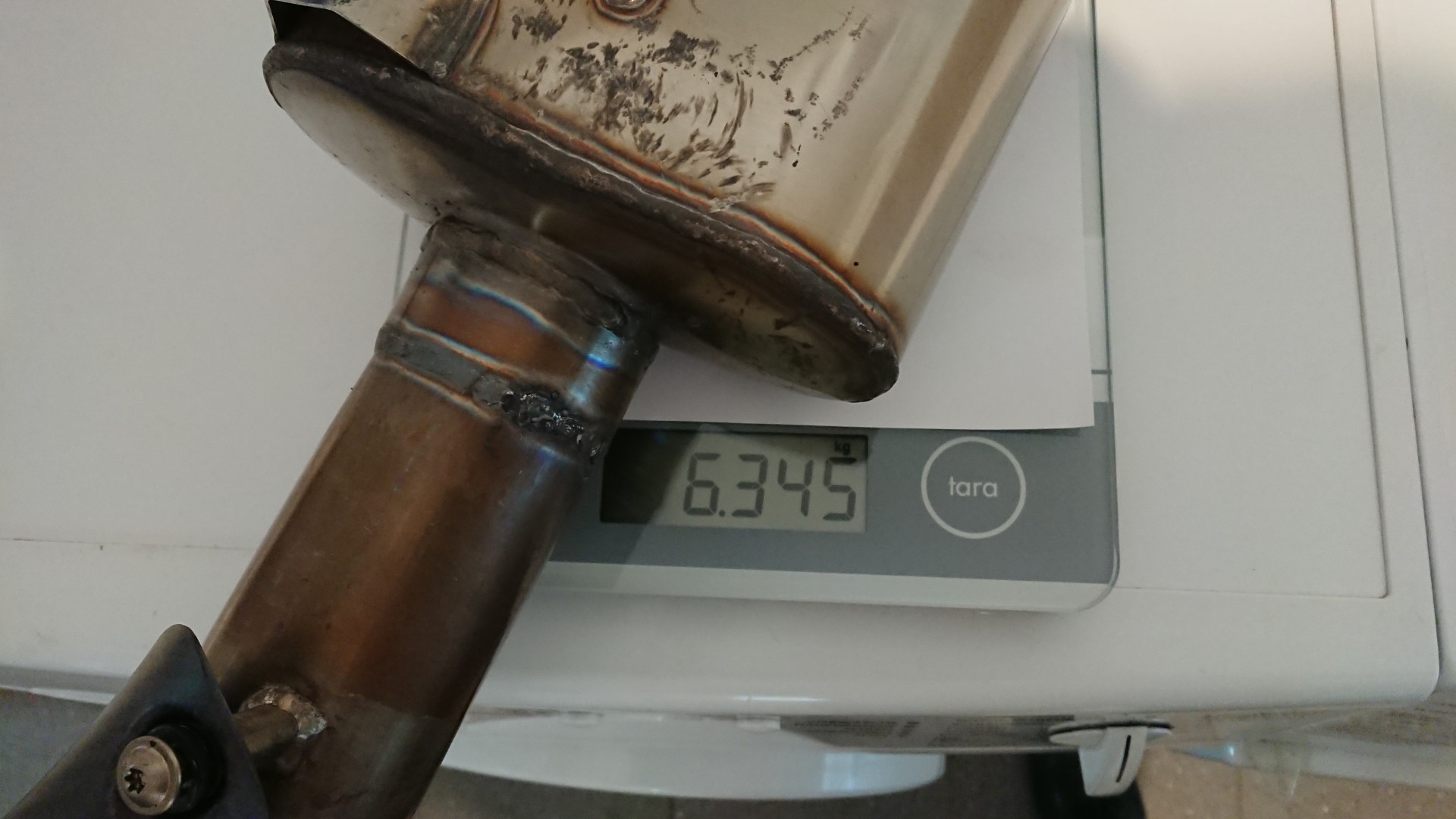

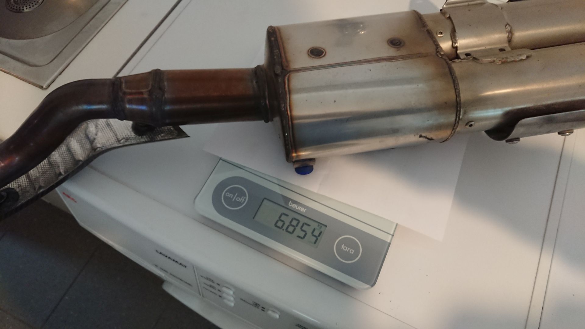

Ich habe den Sound mal per Handyvideo und Schallmessung per App festgehalten. Ist natürlich nichts geeicht oder genormt. Nur mal so, gleiche Bedingungen als vergleichende Messung. Erst mit dem original Krümmer, dann nach dem Umbau.
Ist schon schade, dass ich das Rohr mit der Steckmuffe wieder absägen muss und den originalen Krümmer wieder anschweißen muss. Mach ich aber so schnell wie möglich.

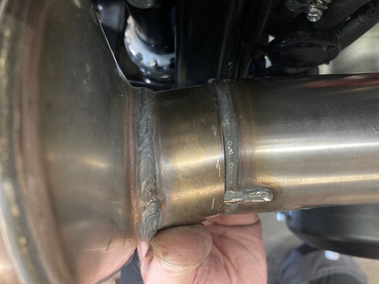

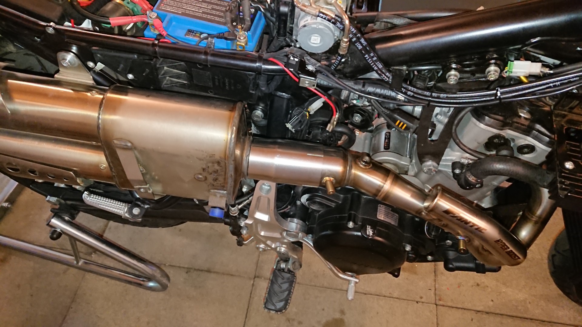

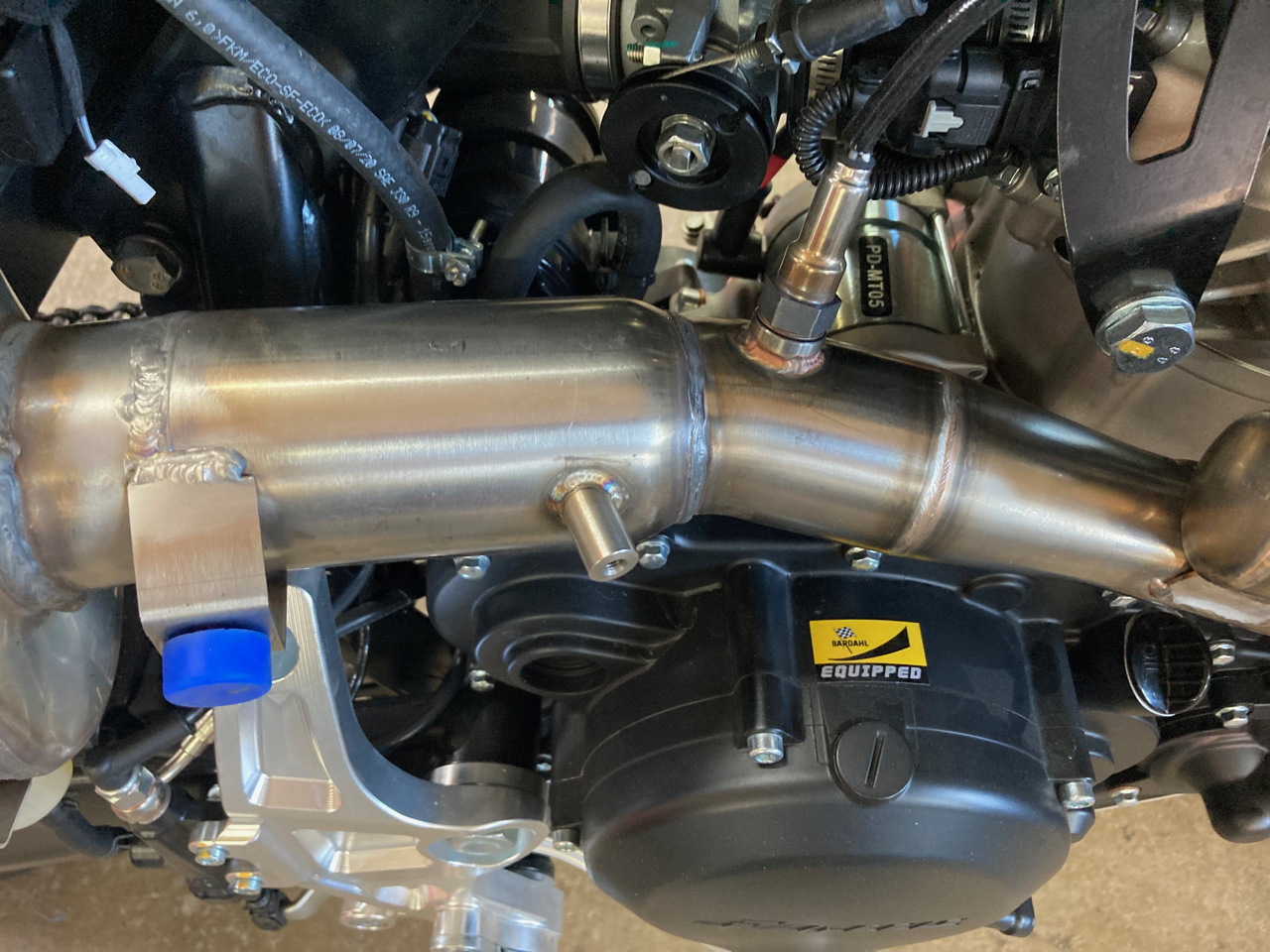

Noch ein Nachtrag zu diesem Umbau:
Das mit der Steckmuffe war nicht so gut. War nicht dicht. Die Steckmuffe ist für 2,5 Zoll Rohr (63,5 mm). Das Rohrstück mit dem Kat. hat aber nur knapp 63 mm. Dünnes Blech dazwischen fummeln war Murks und die letztendlich doch benutzte Bandschelle zog die stabile Steckmuffe nicht genug zusammen.
Ich habe die Steckmuffe jetzt abgesägt und alles verschweißen lassen. Jetzt ist der ganze Auspuff ein halbes Kilo leichter als original. Und die Steckmuffe war sowieso sinnlos. Aufgrund des anderen Abgangswinkel des original Krümmers, hätte man den da sowieso nicht aufstecken können. Der hätte dann am Motor vorbei gezeigt.
Man braucht also nur ein 3 cm langes Stück Edelstahlrohr 2,5 Zoll, um die Lücke zwischen abgesägtem Racing Krümmer und abgesägtem Schalldämpfer zu überbrücken.
Wenn jemand Lust hat, das nachzumachen, ich habe noch 38 cm von dem Rohr hier rumliegen. Gegen einen kleinen Unkostenbeitrag säge ich da 3 cm ab und verschicke das.

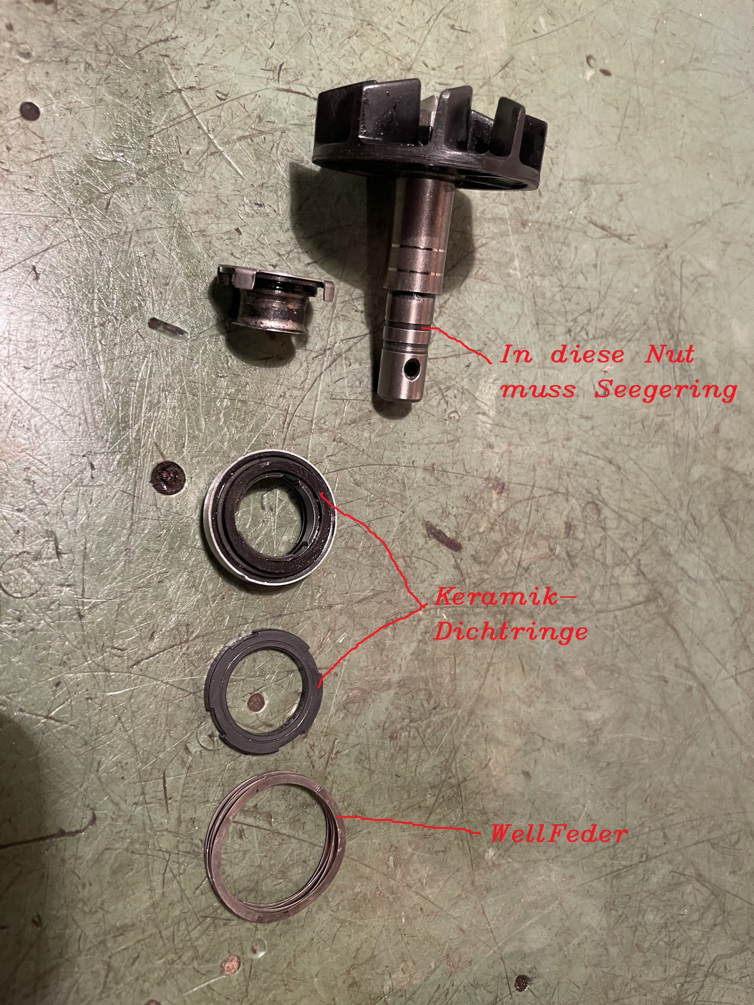

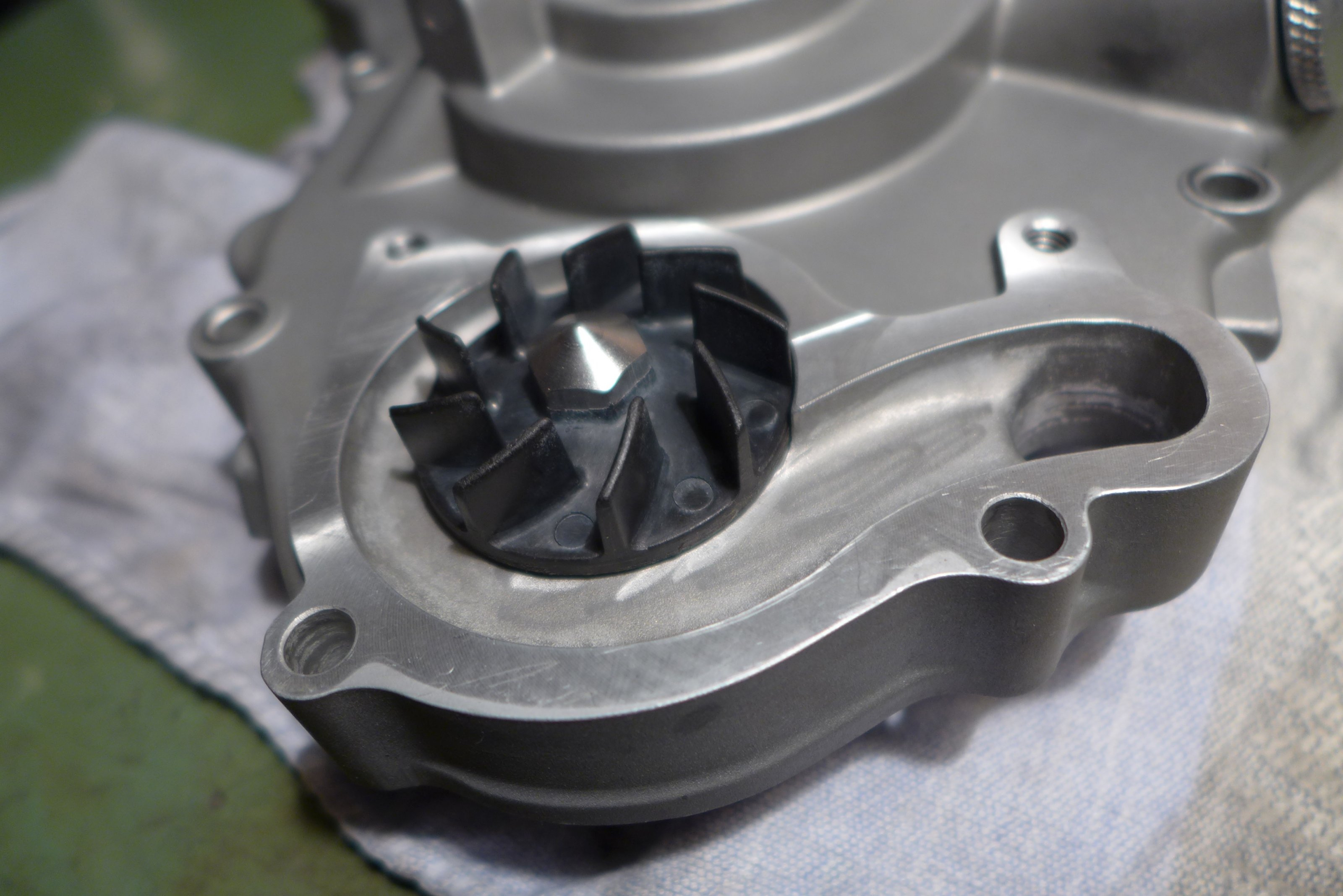

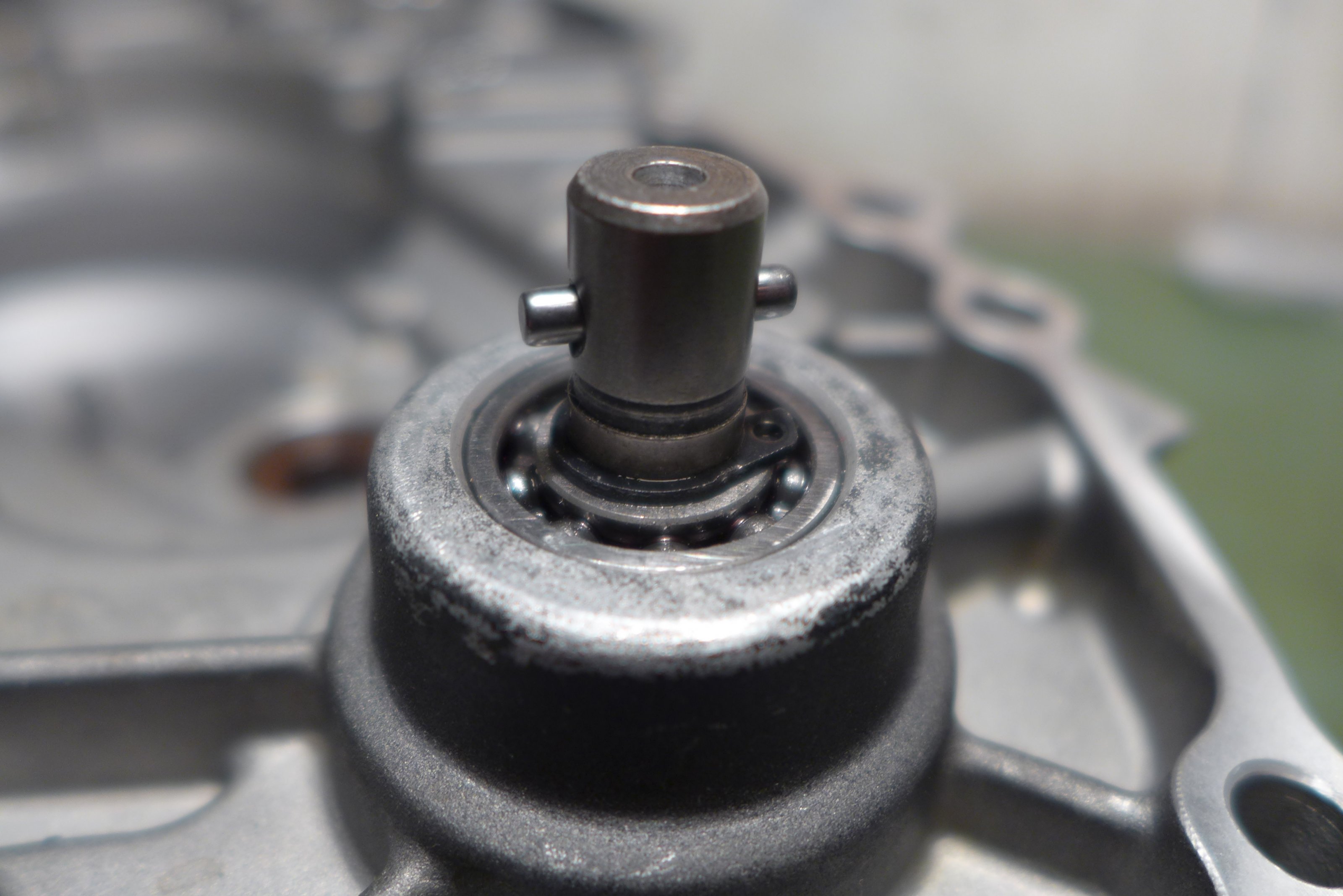

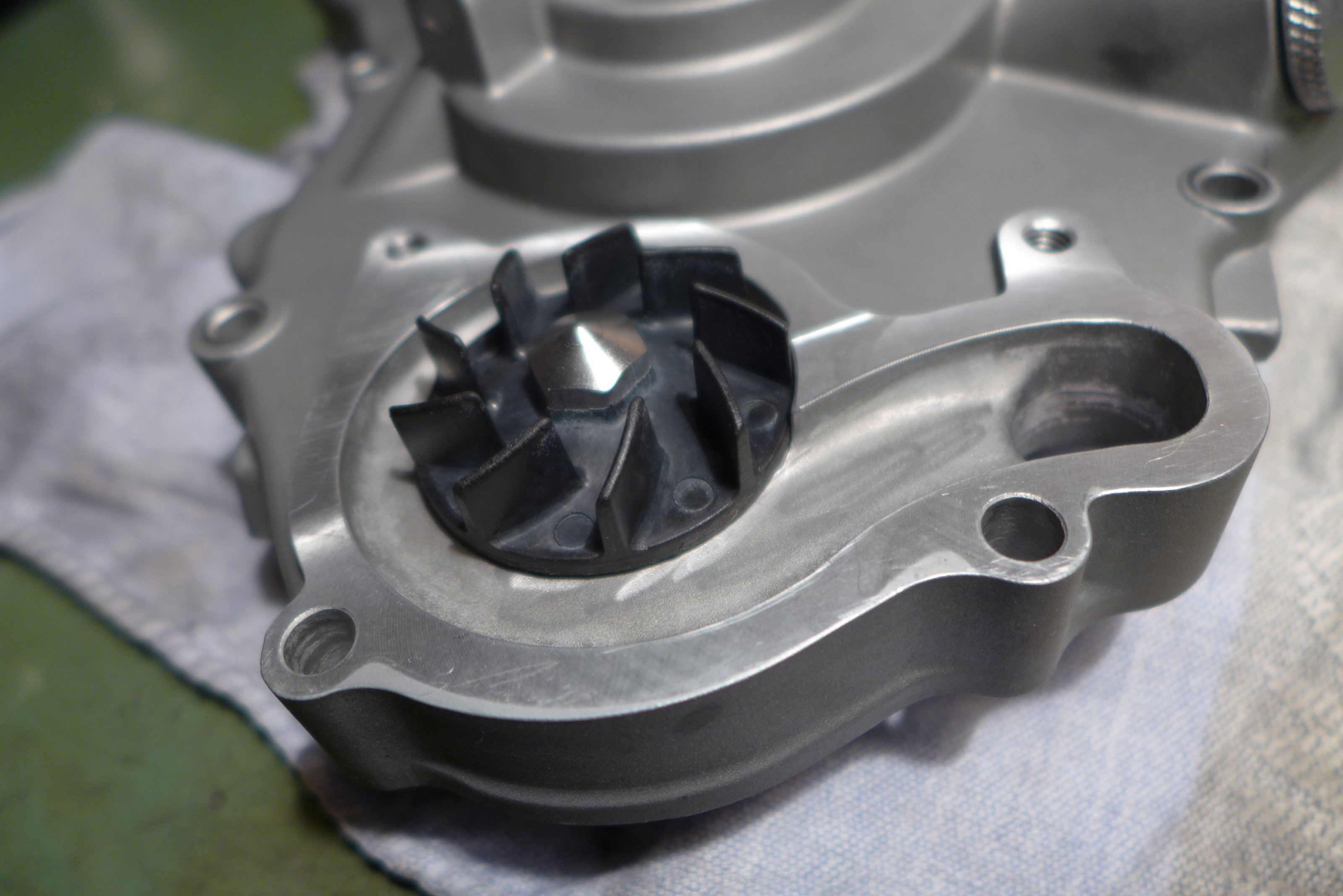

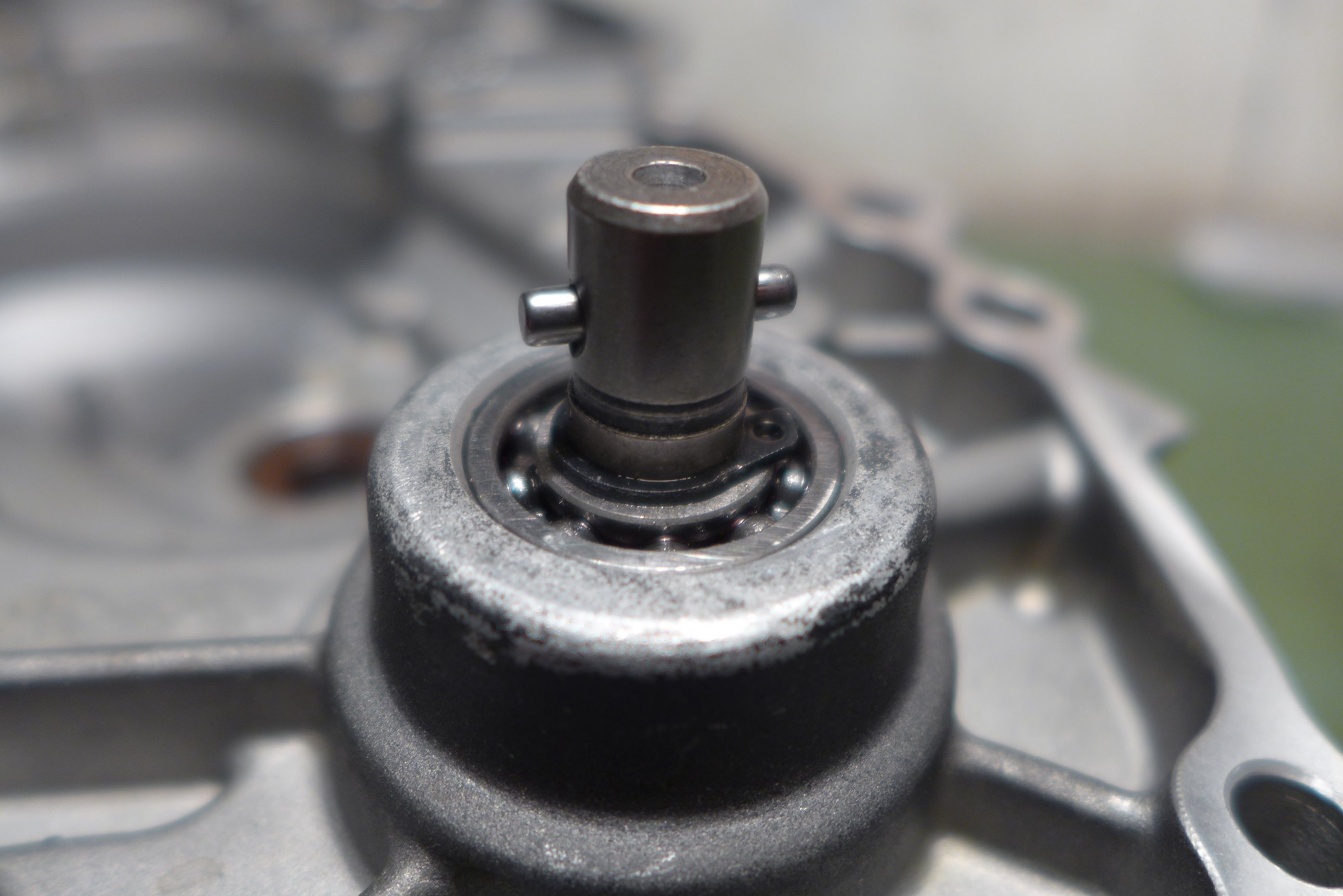

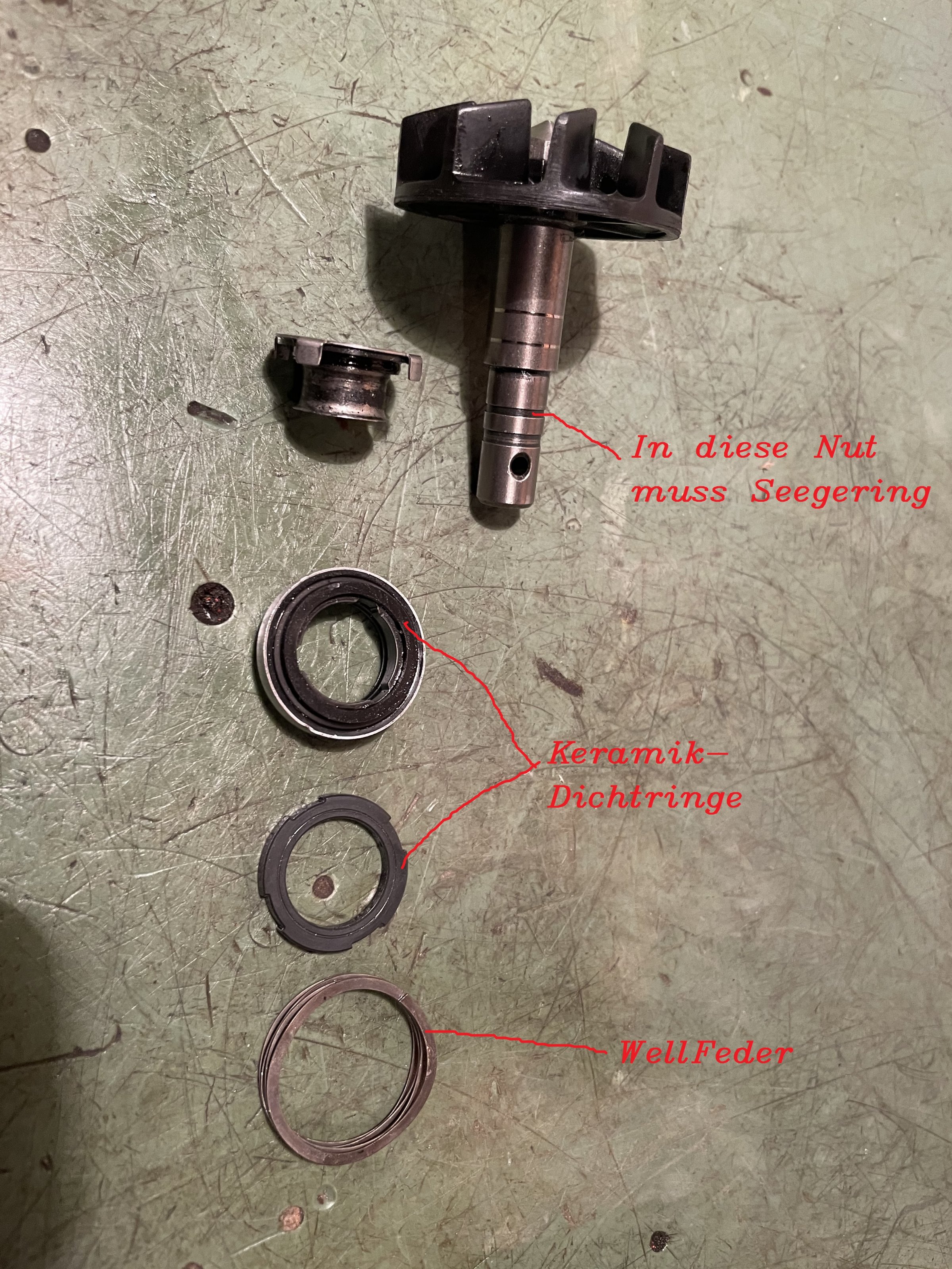

Denk ich eher nicht mit defekten Flügelrad,sonst wären Abschleifspuren am Flügelrad zu erkennen.Vorausgesetzt auch sauberes Kühlwasser ohne Verschmutzung.
Welle,Flügelrad,Lager,Simmerring Gleitringdichtung-mehr ist Wasserpumpe eigentlich nicht.
Hatte damals Flügelrad mitsammt Welle,Lager,Simmering demontiert. Gleitringdichtung blieb drin,-somit wahrscheinlich durch evtl. Lack/Abbeizerreste und ausblasen/auspülen etwas zwischen die KeramikDichringe gekommen.Diese werden durch die WellFeder vorgespannt.Flügelrad sitzt relativ knapp am Gehäuse.
Welle wird hinten mittels SeegerRing (passende Nut verwenden !) gesichert. Bei Deckelmontage darauf achten das Querstift zum antrieb der Wasserpumpenwelle in passende Quernut der Ausgleichswelle passt, - sonst Montage Deckel nicht möglich oder bei Gewalt herausdrücken Welle/Flügelrad.
Anhang anzeigen 498891 Anhang anzeigen 498892
Hallo Uwe,
besten Dank für Deinen Nachtrag zum Umbau 👍
Hab ja schon länger nach einer alternative zur Steckverbindung gesucht und mich deswegen für das passgenaue Trennen & Verschweißen entschieden. Das ist - wie schon erwähnt - eine ziemliche Fummelei und man sollte dazu seeehrr entspannt sein, wenn man das in Angriff nimmt. Ohne mehrmaliges demontieren, anpassen, montieren, anzeichnen, demontieren, abtrennen, etc., etc., wird das nix - was hab ich geflucht - bis ich (mit meinen Riesenhänden) die hintere Krümmermutter (wo der Rahmen im Weg ist) immer wieder drauf & runter schrauben durfte...! Als dann alles passte, braucht es halt auch den Mut, die Anlage am (fast) neuen Moped auch noch zu heften. Dann wieder demontieren, auf dem Schweißtisch fertig verschweißen, die Abstandslasche für den blauen Gummipuffer nicht vergessen, die Schweißnähte noch bürsten/schleifen und dann endlich die Fertigmontage vornehmen. Das war zu Zweit ungefähr 3 Stunden Arbeit...

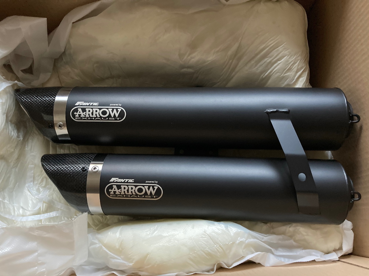

Mal so für meine Info - mit dem von Fantic angebotenen RacingKrümmer ( gefällt Mir nicht mit dem komischen Rohr obendrauf-wozu auch immer des sein mag,Drehmomentsteigerung,Volumen bilden, hin-her-naja-umsonst machen die des ja auch nicht ! )
Anpassen auf den orig. Endschalldämpfer - Klasse-da wird gebastelt :jubel: - habt ihr nächtens,oder im Tunnel meistens sichtbar auch noch einen glühenden Krümmer ??
halt so für Interesse.....
Hallo Jürgen,
endlich hatte ich letzten Samstag mal die Gelegenheit gehabt, abends so 170 km durch den Schwarzwald abzuspulen. Viel besserer Durchzug & Laufkultur...! Nachdem ich keinerlei Glühen am Krümmers entdecken konnte, stellte ich das Moped mit laufendem Lüfter & Motor kurzerhand in die (dunkle) Garage und hab mal einen Moment abgewartet. Siehe da - nach kurzer Zeit glühte auch der Racingkrümmer (trotz Racemap) ein wenig - was sicher zum Teil dem fehlenden Fahrtwind geschuldet ist.
Hab mir nochmals den Racingschalldämpfer angeschaut, bei dem ist kein Kat verbaut - da kannst Du einfach durch beide Rohre durchschauen. Das würde bedeuten das die Originalanlage 2 Kats besitzt, einem im Krümmer und einen in der Schalldämpferbox - von wo die beiden Endrohre dann weiter gehen. Bei der Racinganlage hat dann nur der Racingkrümmer - kurz vor der Verzweigung - einen Kat verbaut, die restliche Anlage ist offen, was dann auch den lauteren Auspuffsound erklärt...
Hat eigentlich mal jemand den Euro4 Krümmer/Anlage aus dem Katalog 2020 nicht nur bestellt sondern auch geliefert bekommen...??? Würde mich wirklich mal interessieren, ob/wie sich die Euro4 Version von der Racing Anlage nun im Detail unterscheidet.
BTW: Ich hatte 2020 die Euro4 Anlage bestellt und 2021 den Racing Krümmer. Konnte aber bis stand heute, leider keinen Unterschied feststellen...

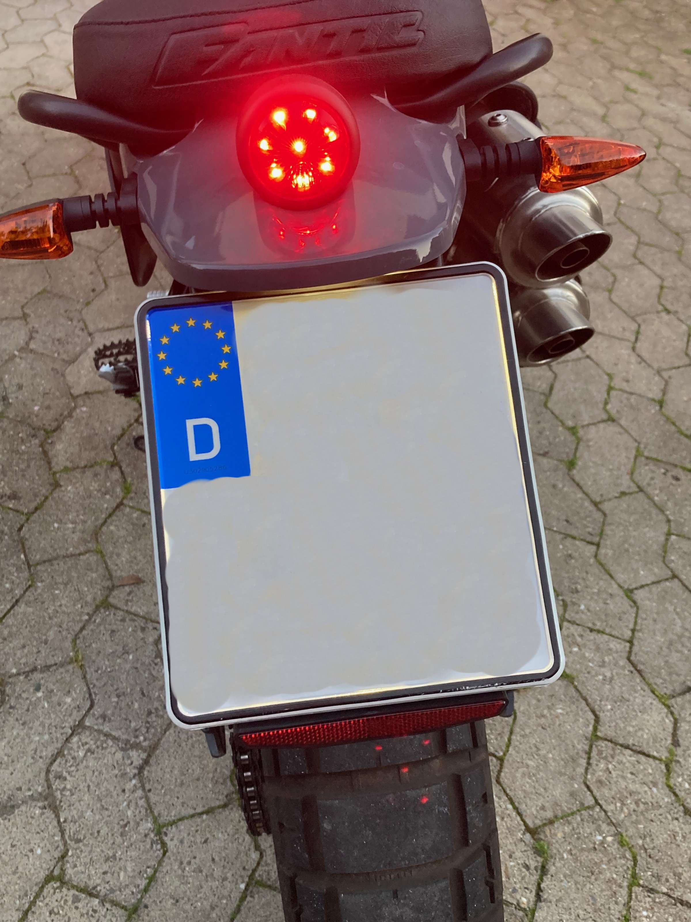

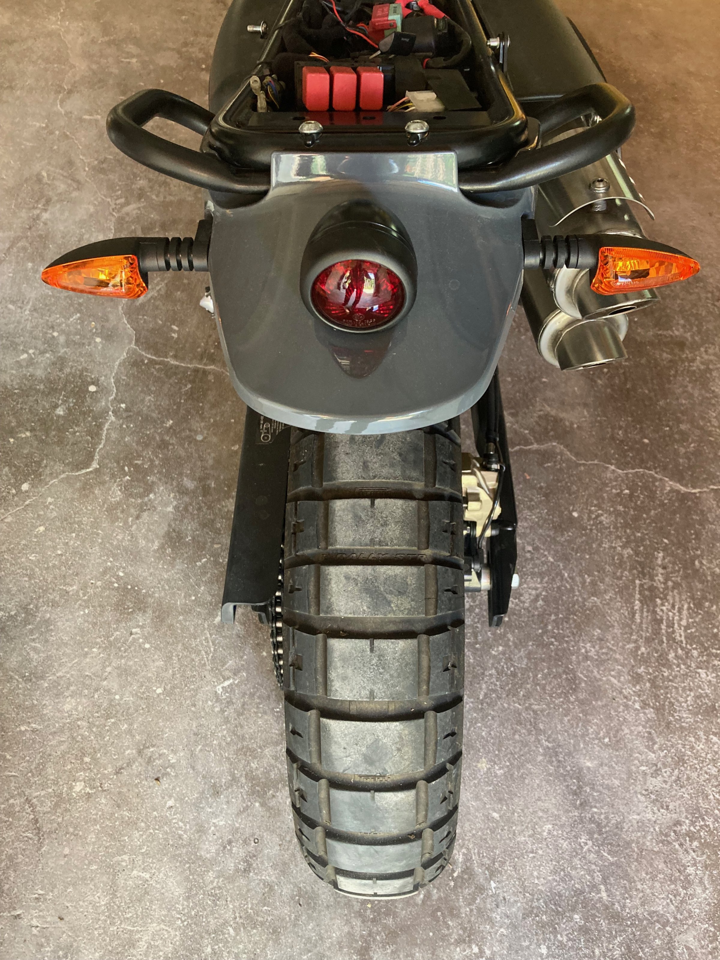

Mittlerweile hab ich noch das Heck gekürzt bzw. einen anderen Halter für's Nummernschild verbaut (siehe Link). Kennzeichenhalter wenig modifiziert (Löcher), verschraubt und Nummernschild & Rückstrahler mittels doppelseitigem Karosserieklebeband verklebt. Hält bombenfest (vorher entfetten!) und rostet nicht.
Das sind zwar keine 30° mehr, aber was soll's - ablesen kann man's immer noch und das schmale Katzenauge (Rückstrahler) hat sogar ein e-Prüfzeichen.
Kennzeichenträger
Rückstrahler
Aber eigentlich sieht das Heck ja ohne viel schöner aus...!

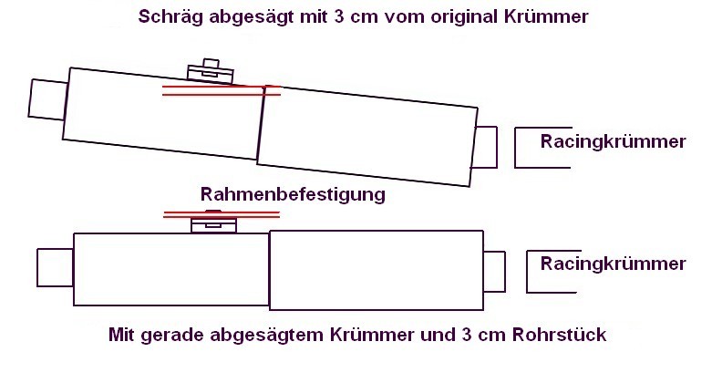

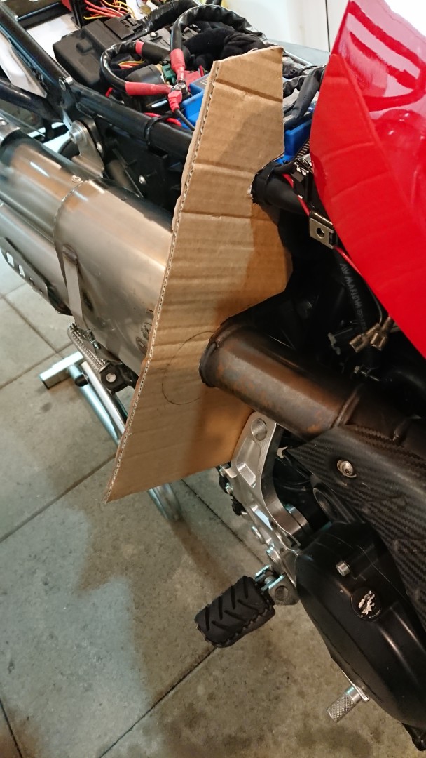

Hallo Uwe,

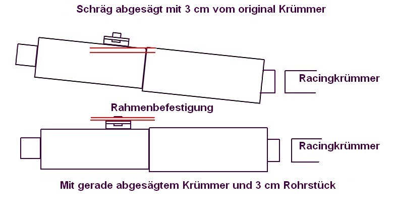

Das kann ich mir vorstellen, dass das eine ziemliche Fummelei war. Ich war bei der Planung der Meinung, dass das mit 3 cm vom original Krümmer überhaupt nicht gehen kann, da der schräg nach innen angeschweißt ist (siehe angehängte Skizze).
Aber du hast es ja hinbekommen.
Bei meiner Version mit gerade abgesägtem Krümmer und 3 cm Rohr zur Überbrückung der Lücke zum Racing Krümmer waren alle 3 Befestigungspunkte des Seitendeckels am Schalldämpfer noch intakt und alles passte auch noch. Der Nachteil ist natürlich, dass man zweimal schweißen muss. Aber die eine Schweißnaht am Schalldämpfer für das 3 cm Rohrstück kann man auf der Werkbank machen. Das passt ohne "anprobieren" am Fahrzeug. Für die zweite Schweißnaht muss man allerdings am Fahrzeug heften, damit der Racing Krümmer richtig gedreht verschweißt wird.
Über die hintere Krümmermutter habe ich auch geflucht. Der Kühler musste unten ausgehängt werden, damit ich da halbwegs dran kam. Und zum Schrauben hatte ich zum Glück noch einen Spielzeug Knarrenkasten, den ich als Schüler mal zum Weltspartag geschenkt bekommen hatte. Was anderes passte da nicht drauf. Zum Glück muss die Mutter nur mit 12 ~ 18 Nm festgezogen werden. Mehr hätte die "Spielzeug-Knarre" auch nicht ausgehalten.
