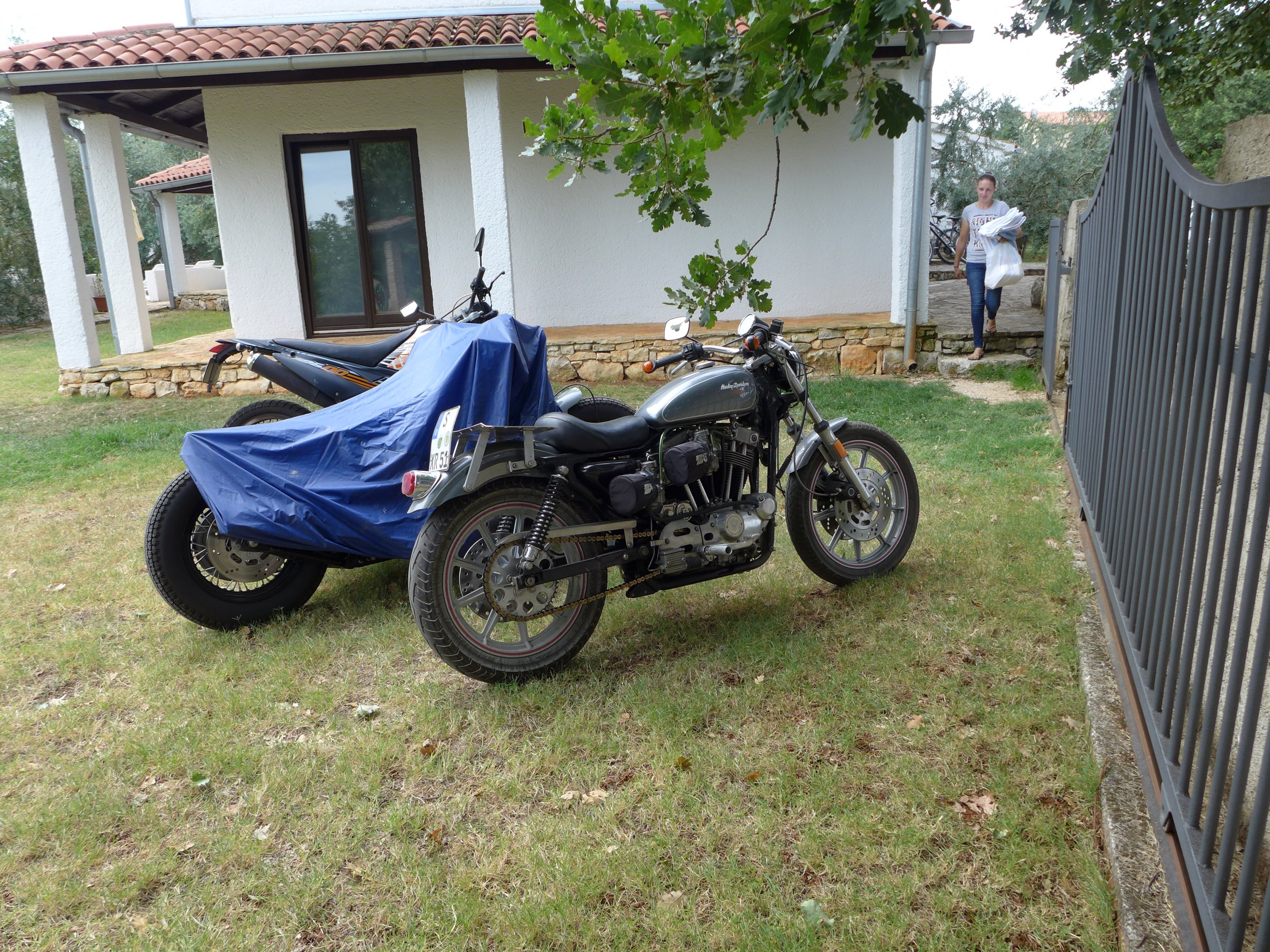

Jo-Interessiert mich ,--hab selber ne 500er-aber wenn zu lesen --ca. 20 km/h Endgeschwindigkeit Verlust bei 125er ?? ...Motor? - welcher Typ ? gab ja ne enorme Änderung Vergaser/Einpsritzung/Ventiltrieb.
---Zuviel geqüalt ??? denk ich mal eher nicht.--mein Sohnemann hatte 2015 Kreidler 125DD,2 x Tour Urlaub nach Kroatien/Porec gemacht, ich mit Harley XR 1000,er Kreidler 125--- durch Dolomiten,auch Autobahn- -für Kreidler heißt das Vollgas/Stress/ständig am Anschlag ! sollten die Dinger aber allgemein mit 125ccm auch abkönnen.
mit 22000 km nach 2 Jahren verkauft,in Nachbargemeinde--des Ding seh ich heut noch (2022), und rennt...
-heut fährt Sohnemann 690er Duke ;)- klasse!! Bike -fahr ich manchmal auch und gern----Ich mal so Für mich---Einzylinder,die KTM,hackelt unten rum auch,danchach wird's aber heftig-- genial !-erste Güte-kein Vergleich zur Fantic-- trotzdem, ---- Mir reichen mittlerweise die ca. 40 PS von Fantic um Spass zu haben..is so---reicht für mich,-wenn und wegen +5 PS wird nix rumgebastelt-bringt nix,und bringt mich auch nicht weiter....Für mich--sollt angenehmer untenrum werden,--z.Bsp. Leerlauf Drehzahl senken um 500U/mim.
Fantic -- -einfach fahren,Gasgeben,Bremsen,Schwung nutzen und ,geniesen,,,- nix Power im Überfluss,die gegebene Leistung halt mal wirklich! nutzen -----machen,fahren.....Spass haben...
Ich Hab...mein Spass..;)

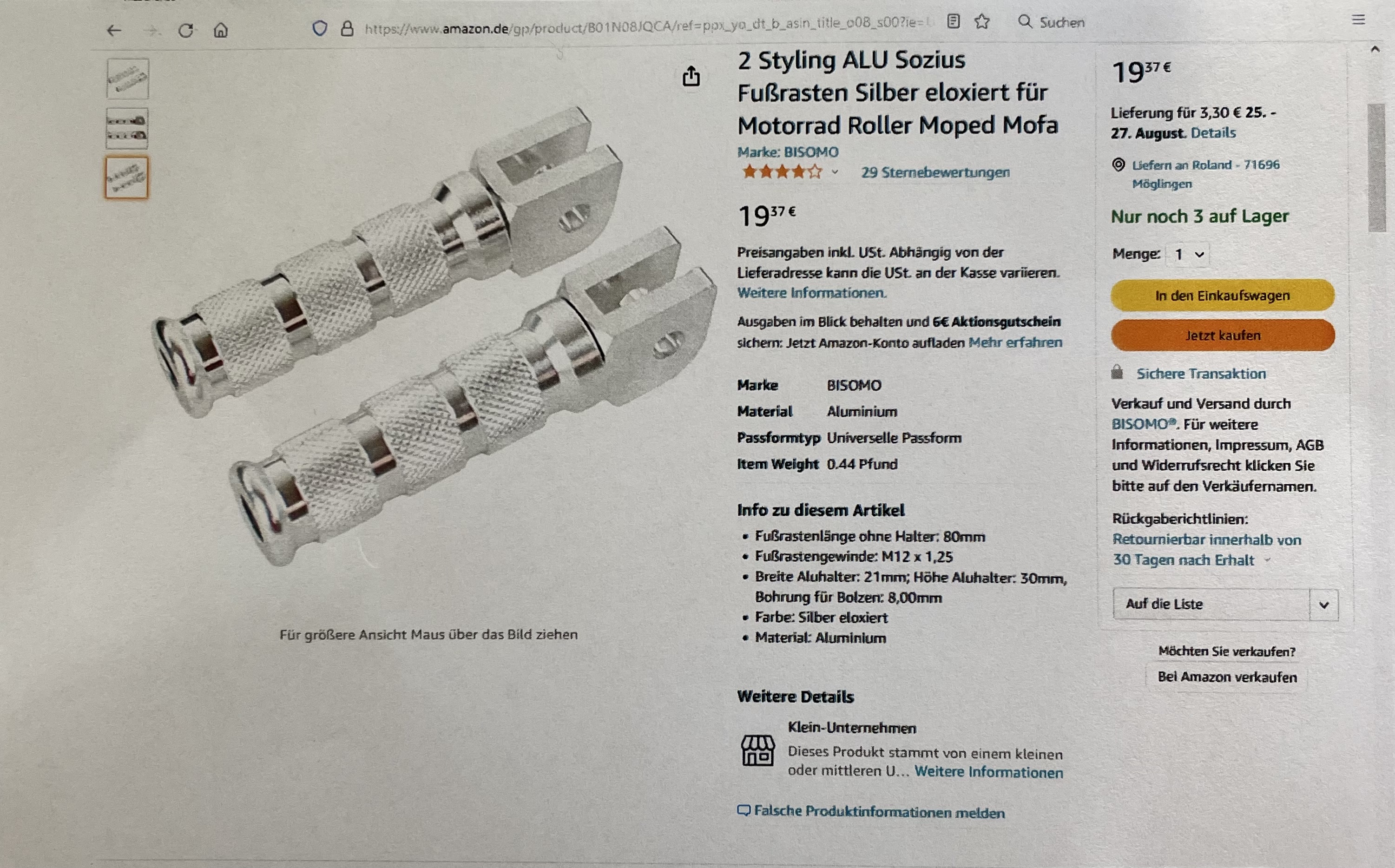

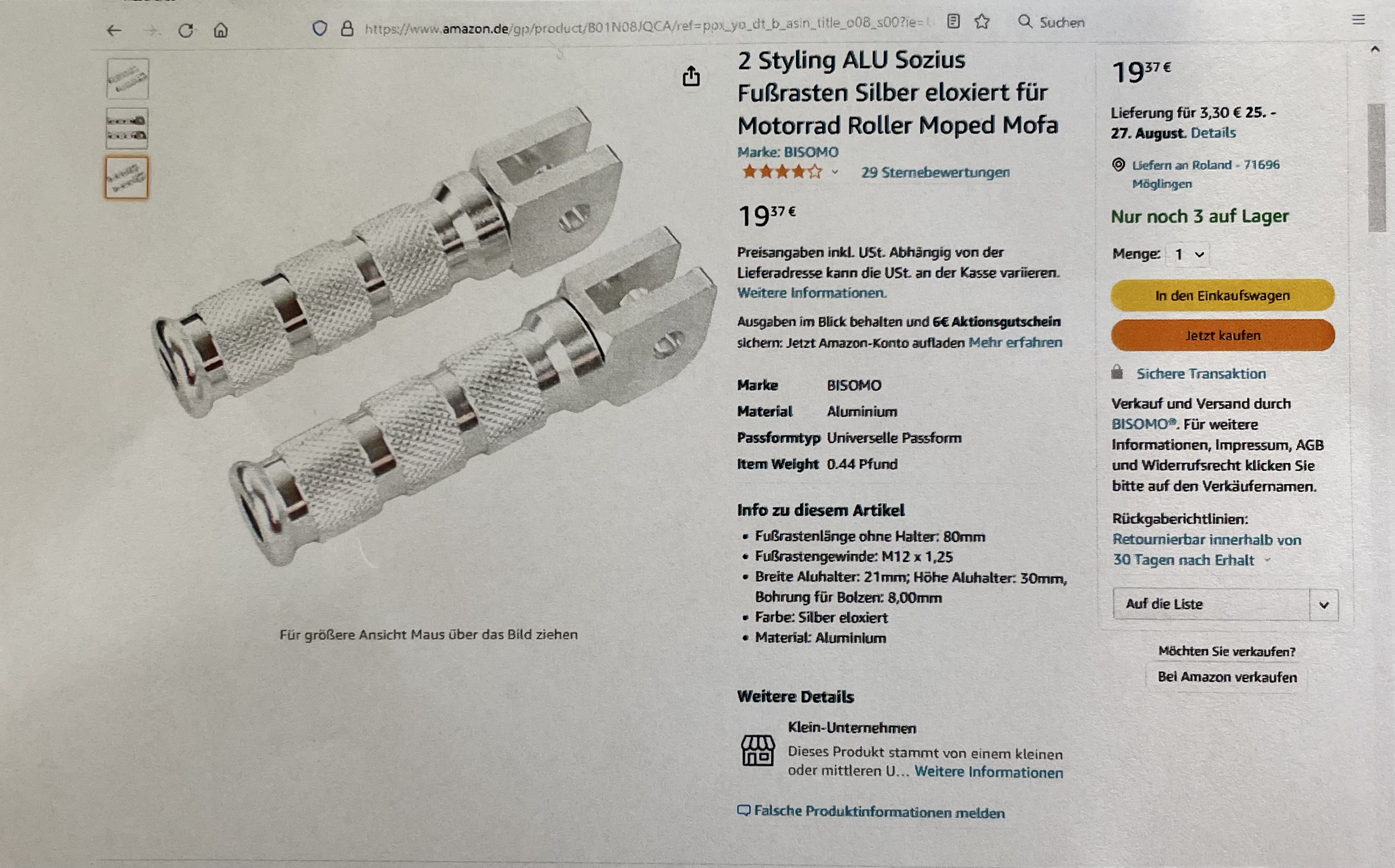

Nun hätte ich eine Frage @Factory: du hast andere Fußrasten. Hätte ich auch gern, da ich mir eine blutige Wade beim Ein- und Ausklappen des Seitenständer hole. Und großartig Gelände fahr ich eh nicht. Sei so nett und verrate mir wo du sie her hast?
Gruß an die Gemeinde
Herzlich willkommen hier im Forum
Habe meine Fußrasten damals für schmales Geld bei Amazone bestellt.
Sind jetzt 2Jahre dran und noch nicht abgefallen😅

braucht man für neue Fußrasten auch eine ABE bzw. KBA Nummer so wie für z.B.Brems-/ Kupplungshebel??
