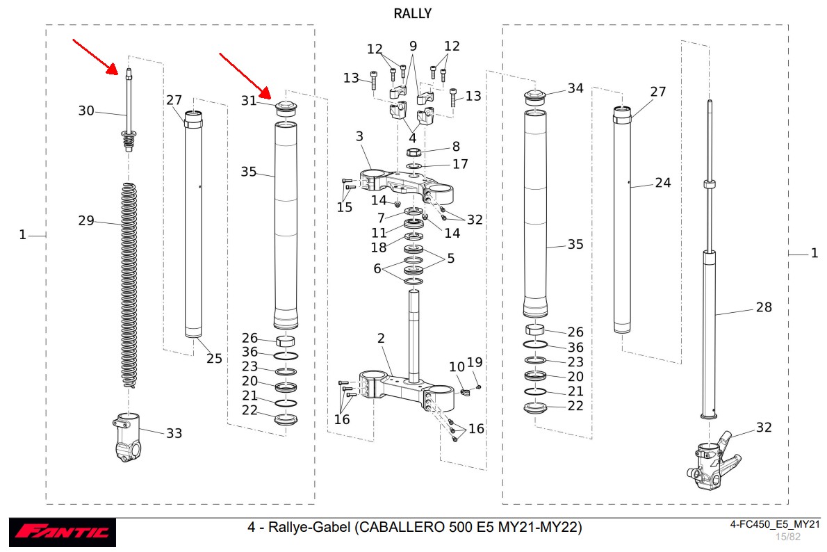

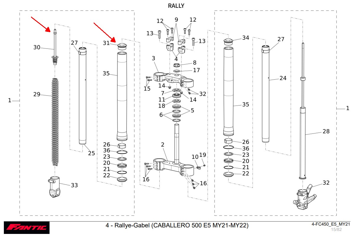

Hier haben sich schon einige beschwert, dass die Federung viel zu hart ist. Ich denke mal, dass hat damit zu tun, dass man bei Fantic auf das maximal zulässige Gesamtgewicht (330 kg) abgestimmt hat. Das Ding muss halt auch mit 2 Personen bei einer Vollbremsung stabil bleiben und nicht durchschlagen.
Der Verstellbereich für die Federvorspannung findet in der Rally Gabel ja nur im oberen Stopfen statt. Da werden nur wenige Millimeter möglich sein. Das bringt nicht viel.
Im Profibereich wird für jedes Rennen und jedes Fahrergewicht eine andere Feder eingebaut. Wer wirklich eine Verbesserung will, muss sich eine andere Feder einbauen, die zu seinem Gesamtgewicht und seiner Fahrweise passt. Und es sollte eine progressiv gewickelte Feder sein.
Ich habe bei meiner Scrambler die Feder ausgebaut, vermessen und die Daten bei Wirth Federn durchgegeben. Dort hat man mir eine perfekte Feder rausgesucht und die ist Top. Die Gabel spricht super fein an und passt perfekt zu meinem Gewicht und meiner Fahrweise.
Die Gabel der Rally ist identisch aufgebaut, nur dicker und mit der Verstellmöglichkeit im Stopfen. Der Ausbau der Feder ist genau so easy. Nur Vorderrad raus und oben den Stopfen abschrauben. Schon kann man das ganze Teil unten rausziehen und die Feder ausbauen.

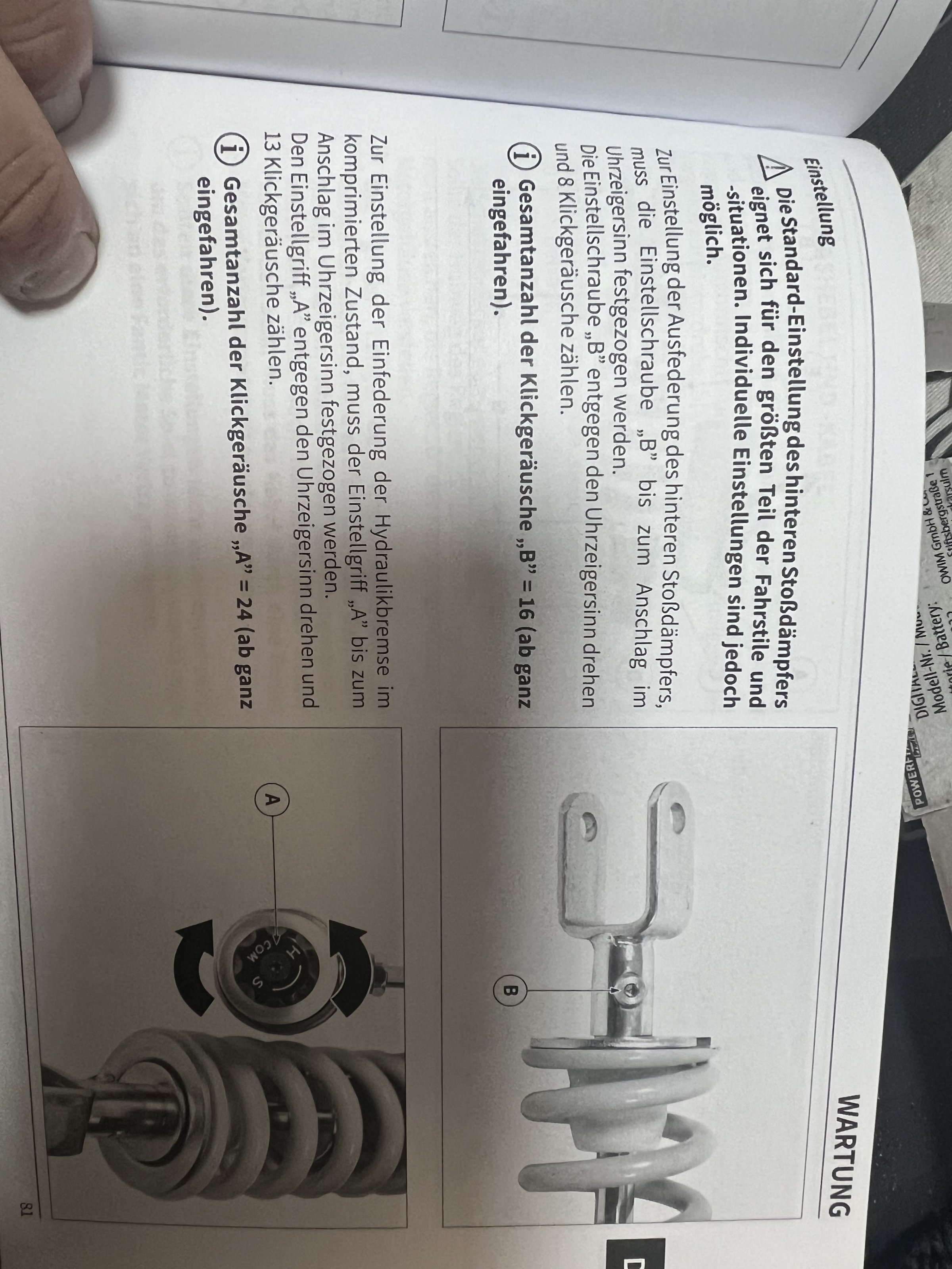

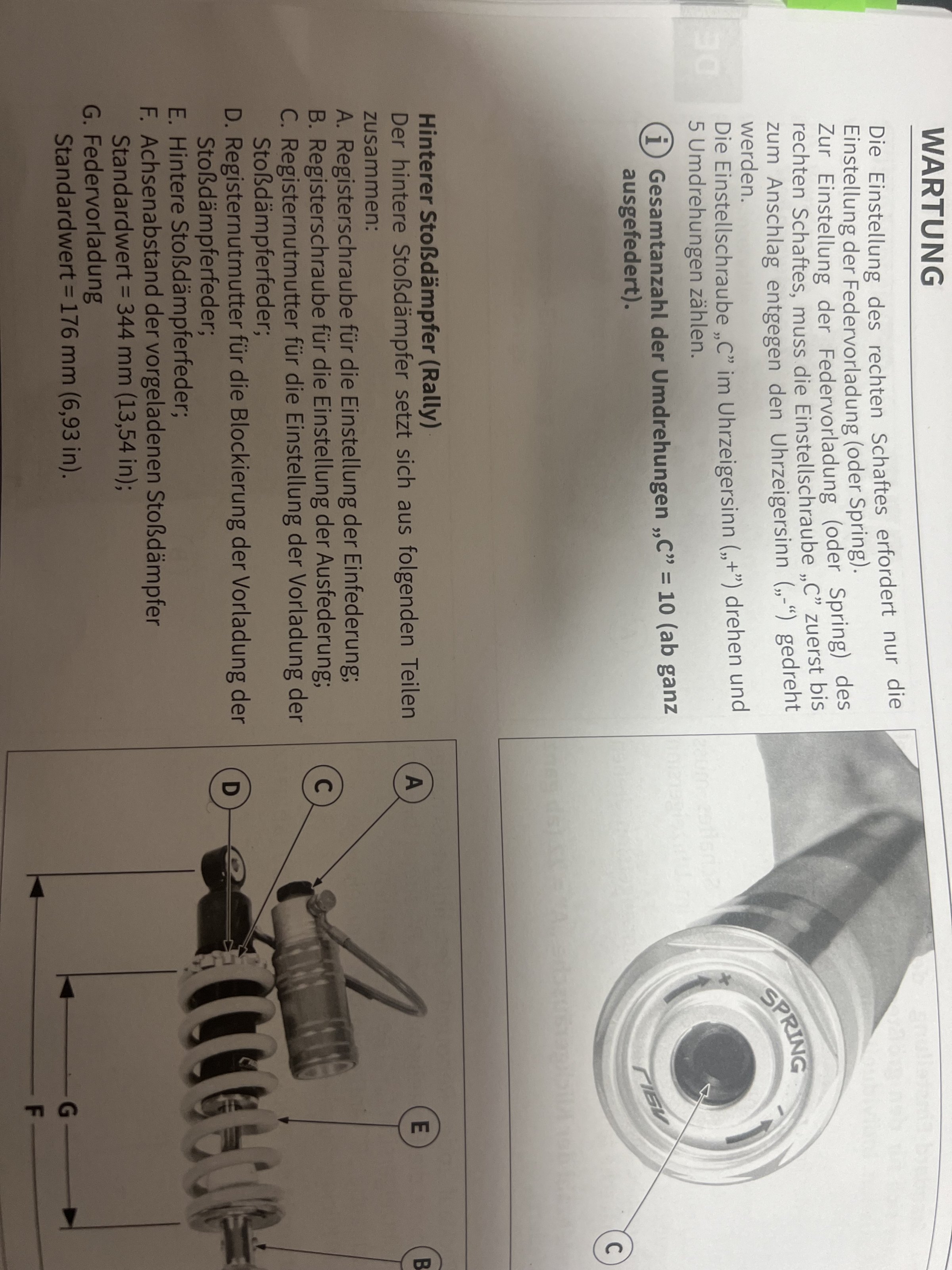

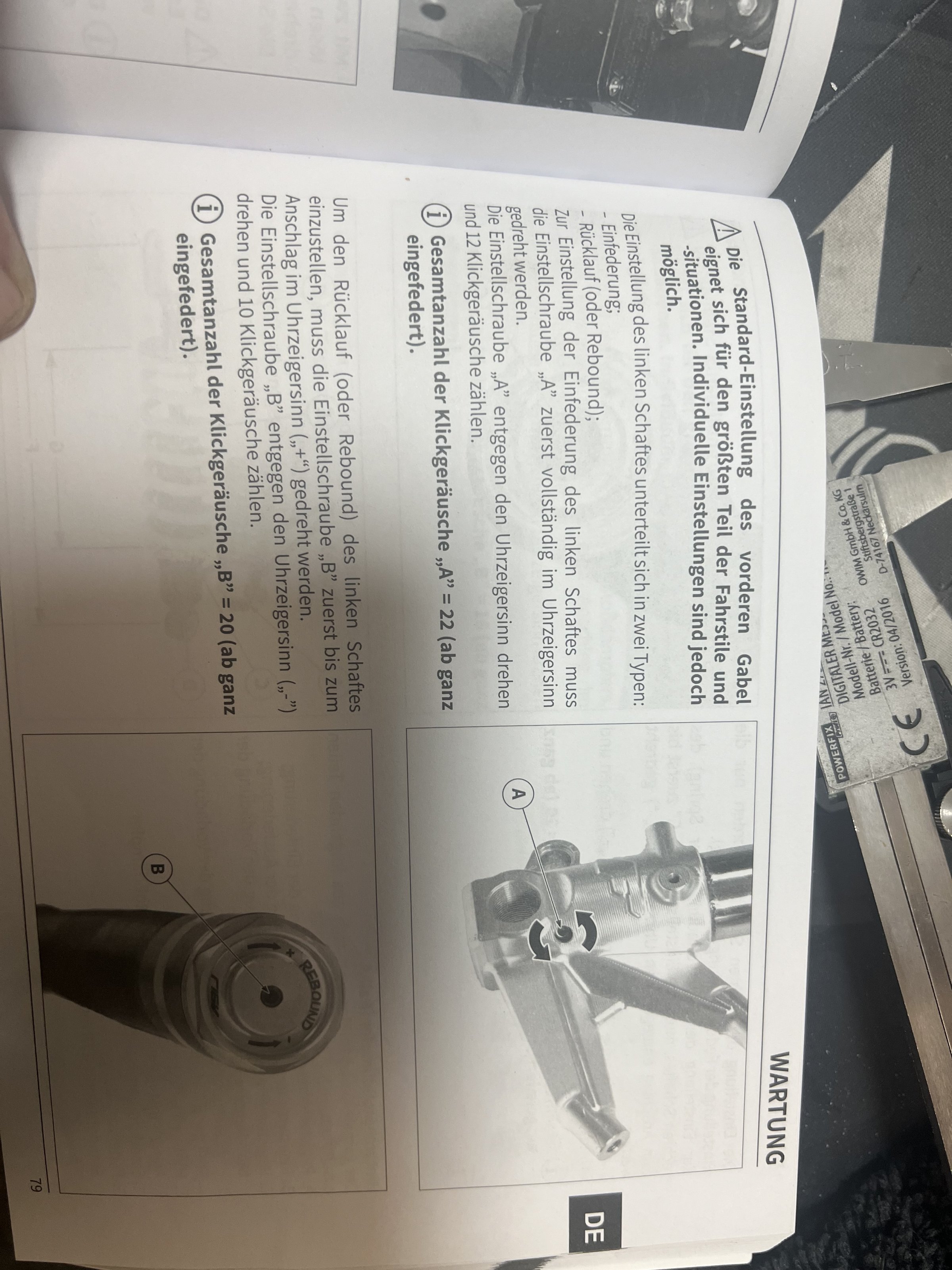

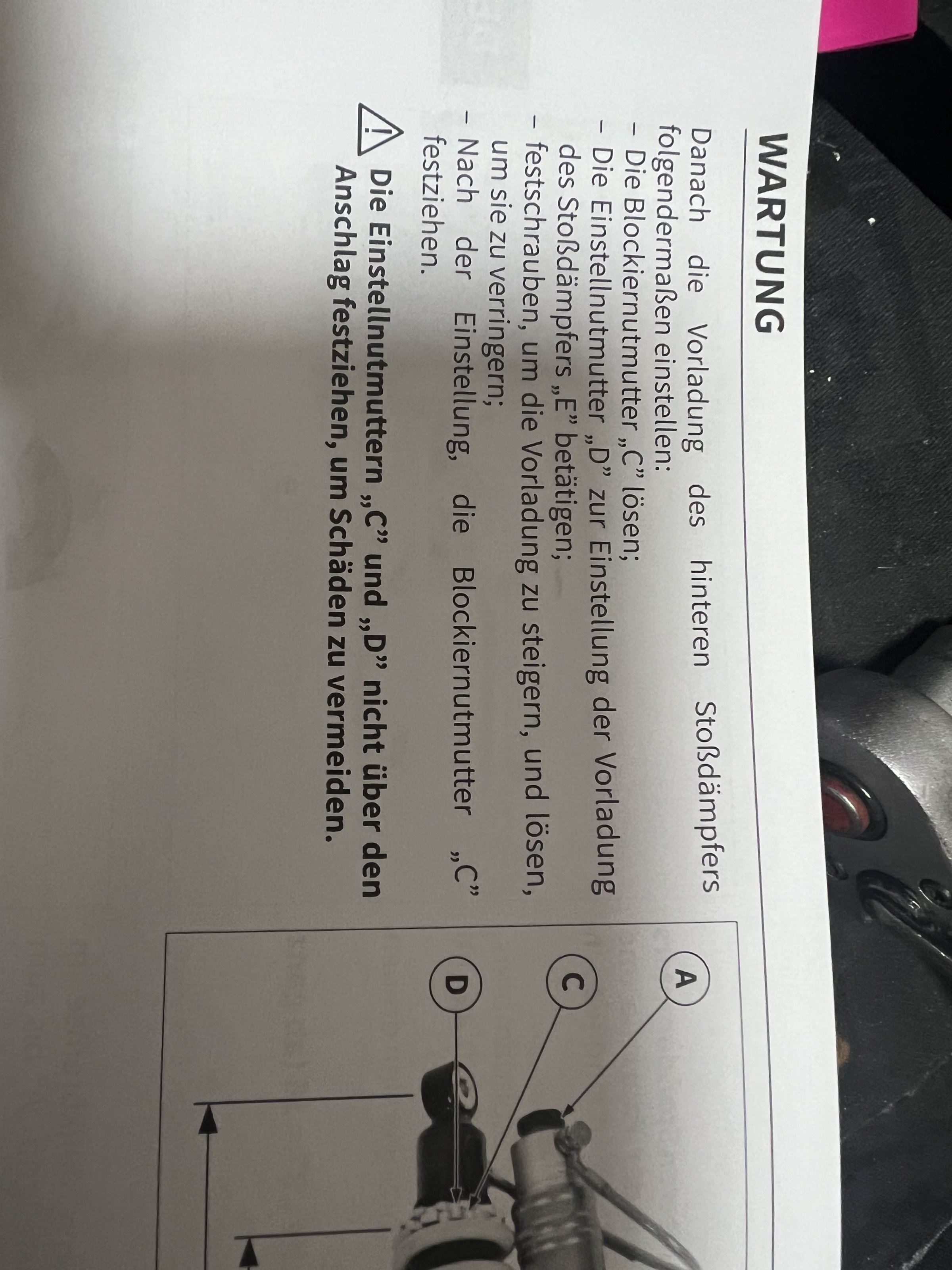

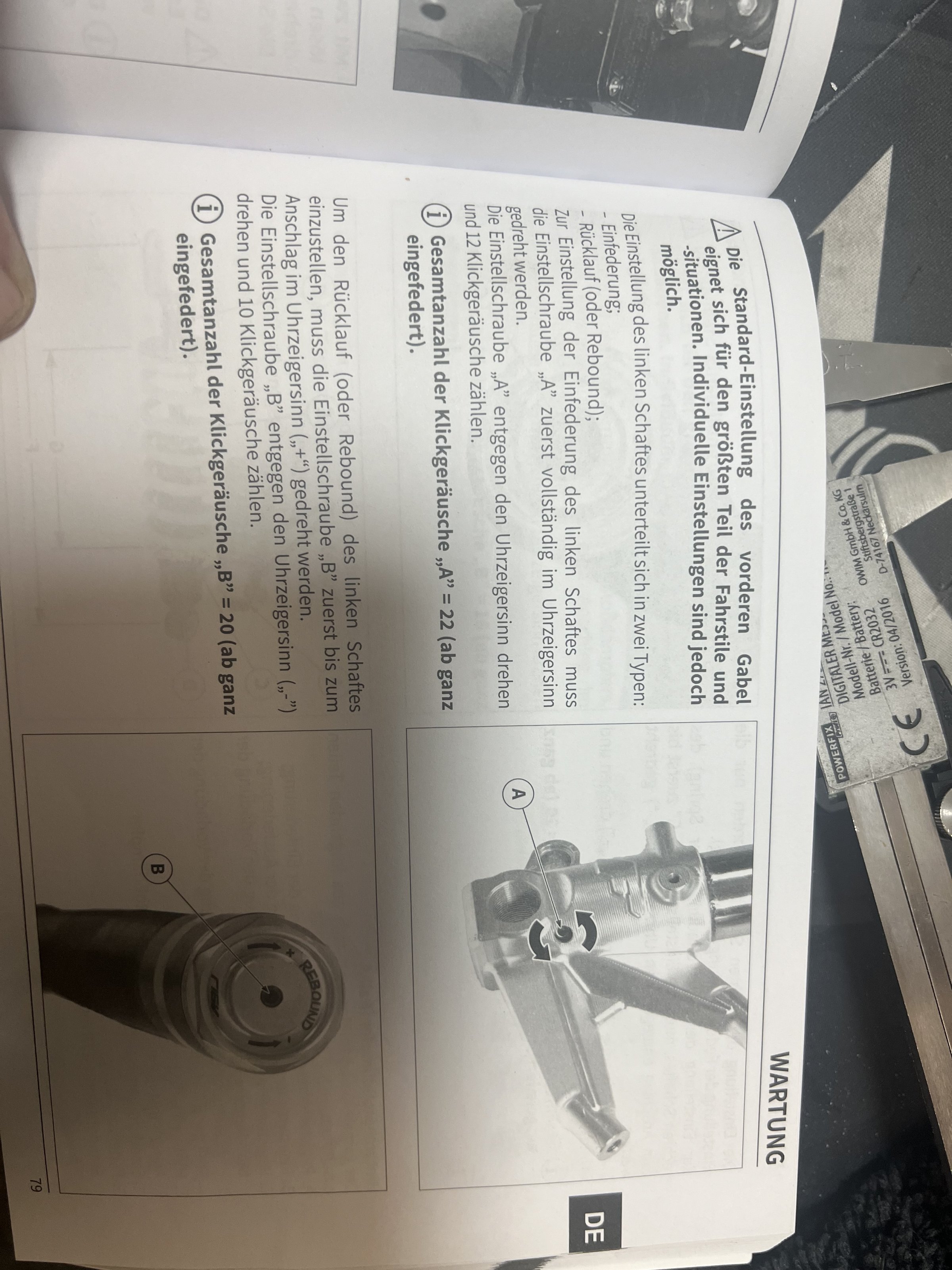

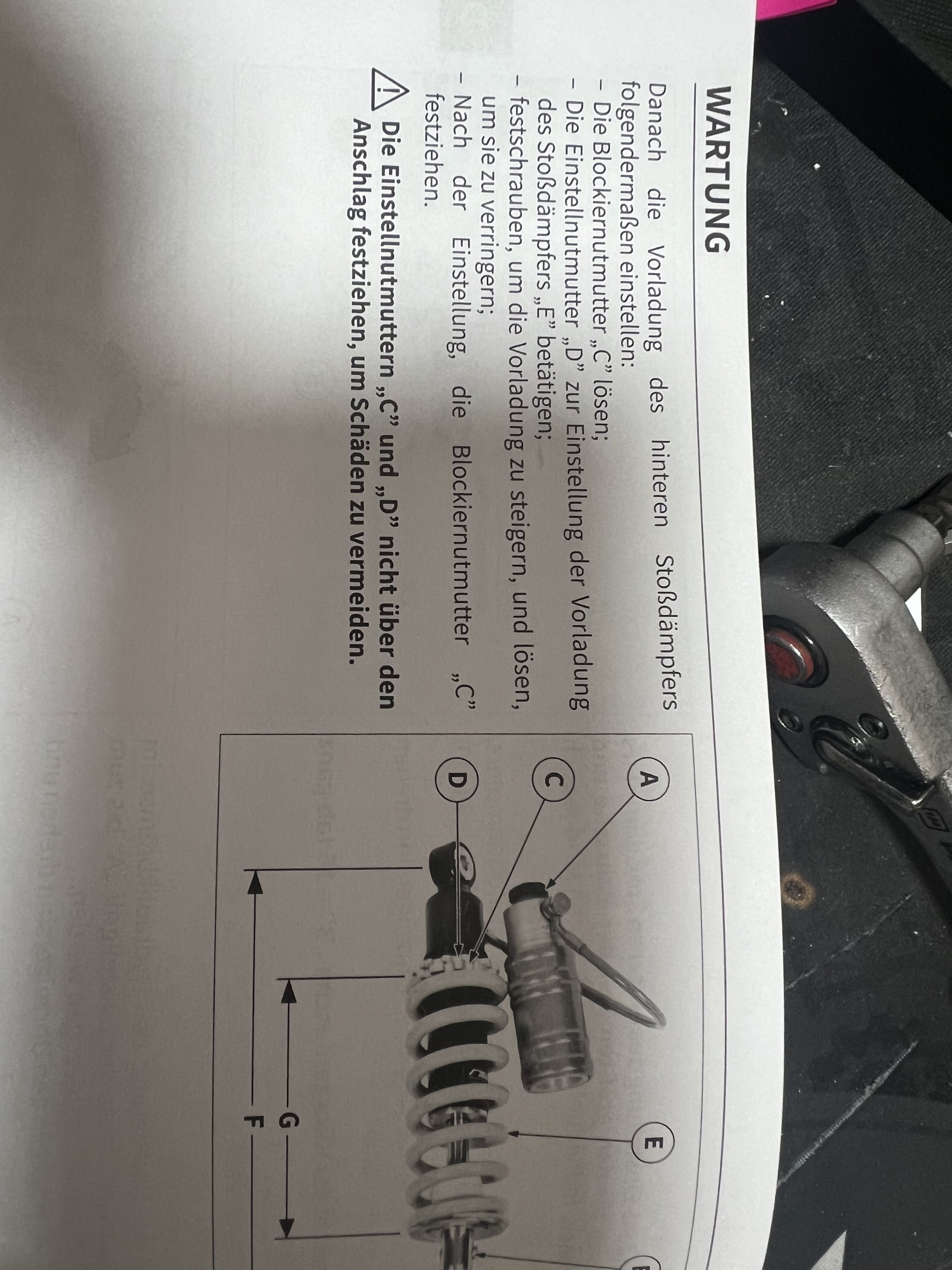

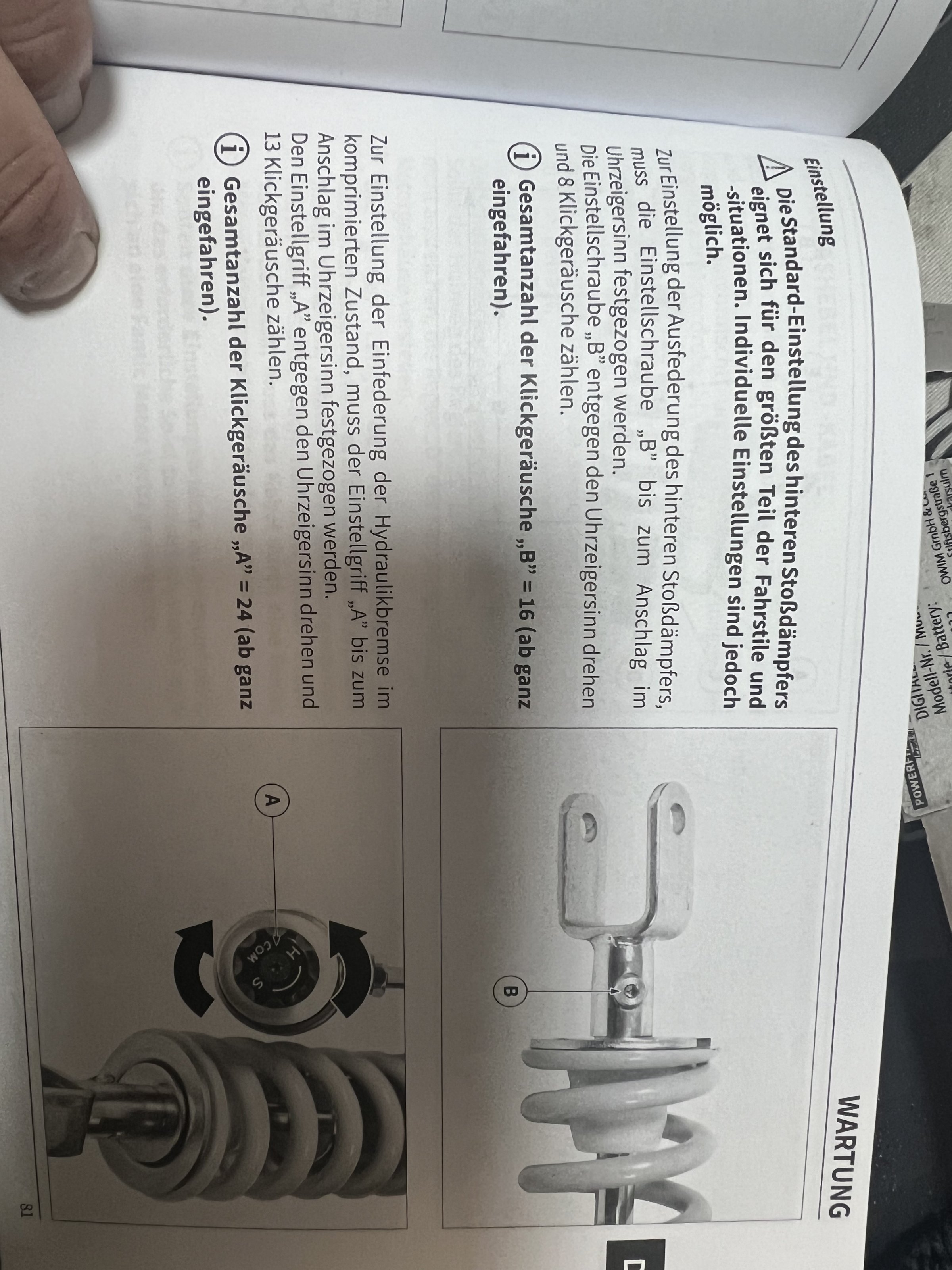

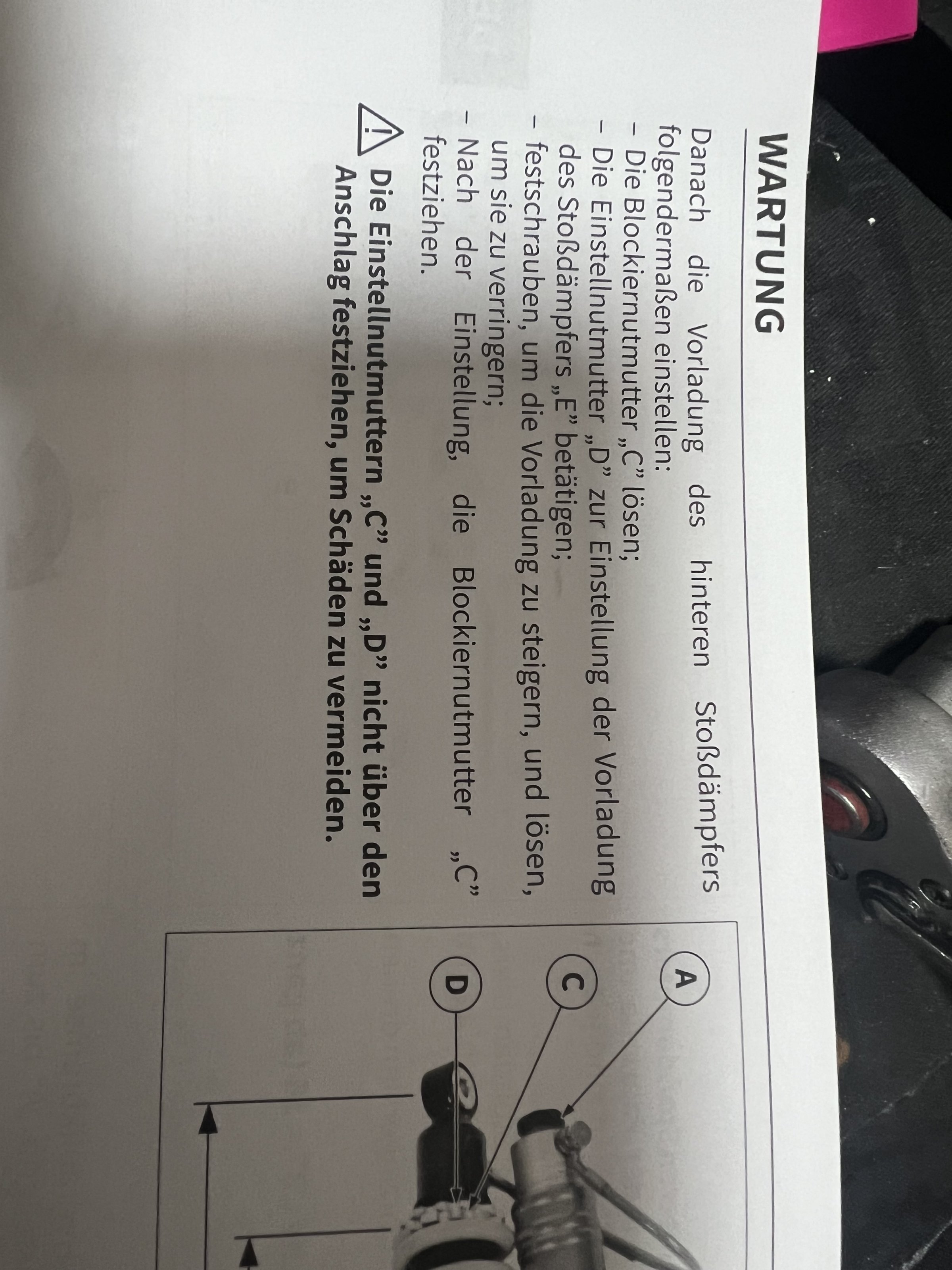

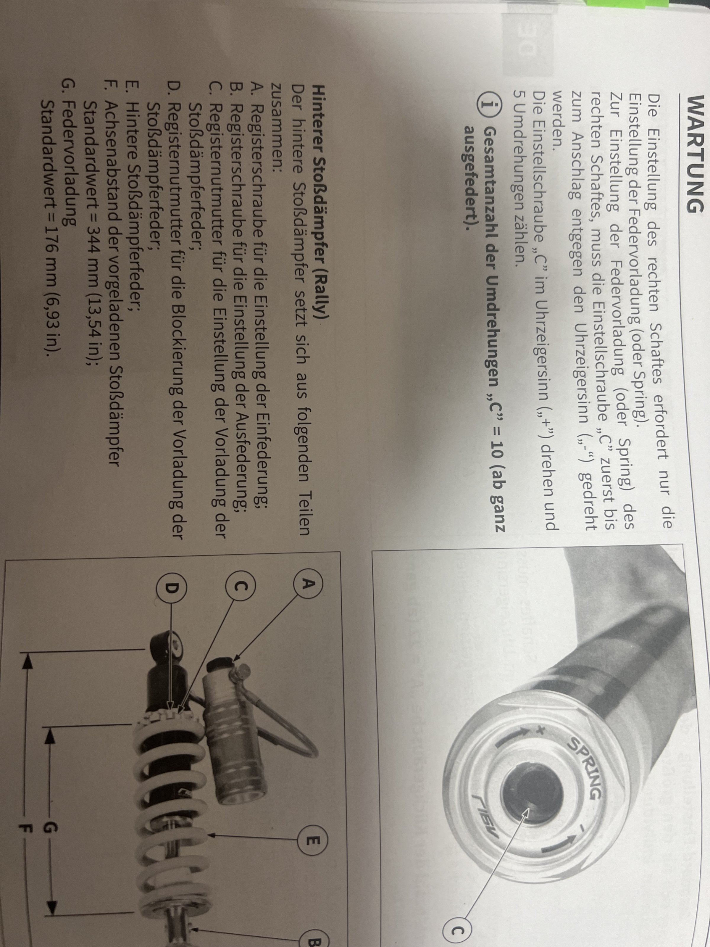

Um Deine Frage klar zu beantworten !
Ja der Verstellbereich ist so groß das man etwas merkt !
Hinten ist bei jeder Umdrehung eine Veränderung spürbar !
Vorne ebenfalls!
Schau dir bitte mal folgende Seiten im Handbuch an und die Videos und wenn Du das alles eingestellt hast dann schreib hier bitte noch einmal was genau Du als Herrausforderung hast .. dann kommt Federrate / Őlviskusitāt und Füllmenge ins Spiel 😂
Video 1
Video 2
Und hier fāhrt er die Caballero und sagt : sie war mir ein wenig zu hart ich habe sie Weicher gedreht !!!!
Minute 2:50

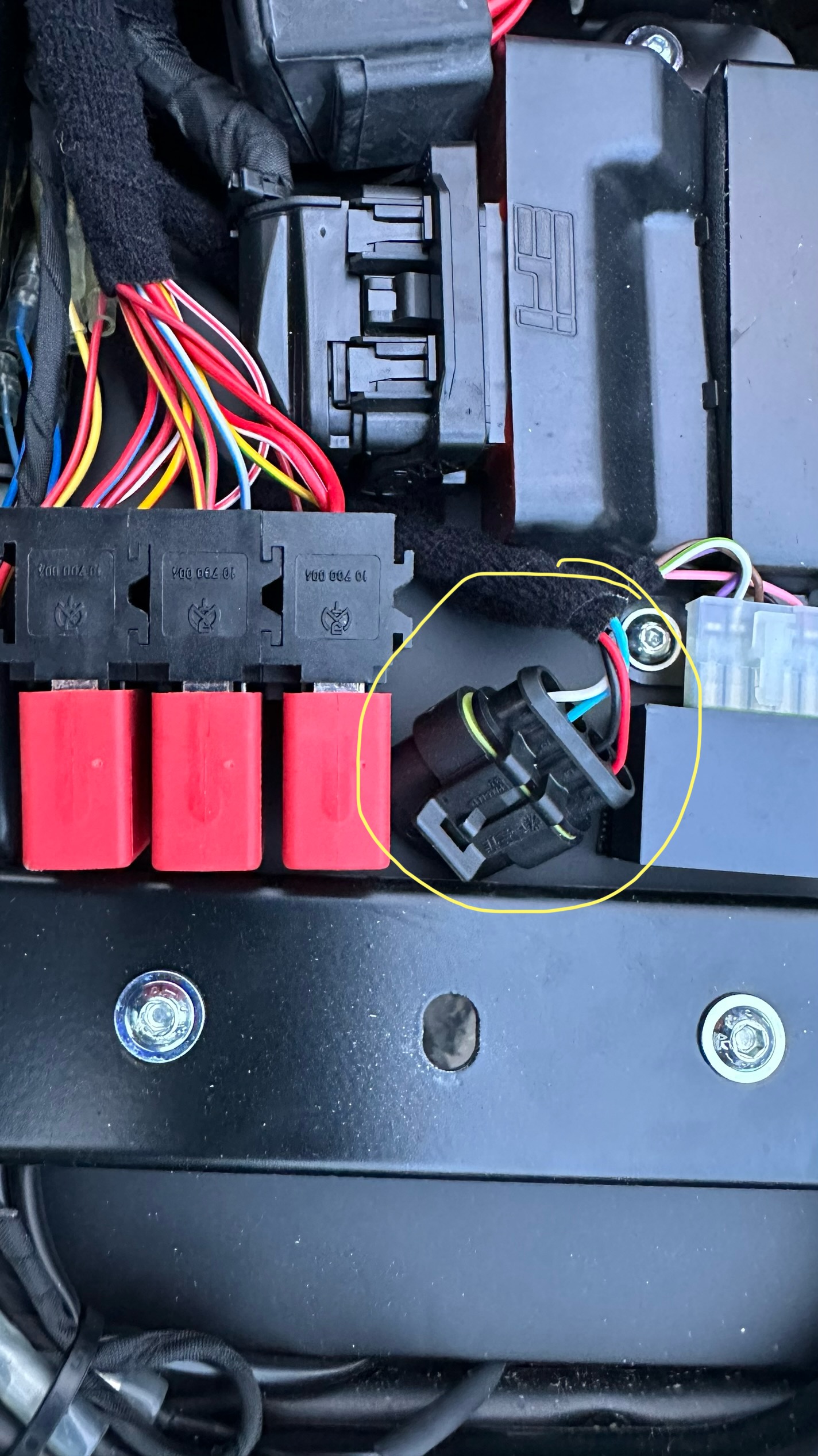

Jetzt zu meiner Frage. Kennt einer den Stecker auf dem Bild und weis wie der belegt ist bzw. Ob mit schalt plus?

Händler hat wohl auf nachfragen von fantic diese Antwort bekommen:
das ist ein freier Anschluß den Fantic eingebaut hat für eventl. Zubehörteile wie Bluetooth, Alarmanlage etc.. die aber nie angeboten wurden.
Ich weiß nicht ob dieser Anschluß über die Zündung geschaltet ist und ob man ihn für die Navi-Versorgung verwenden kann.

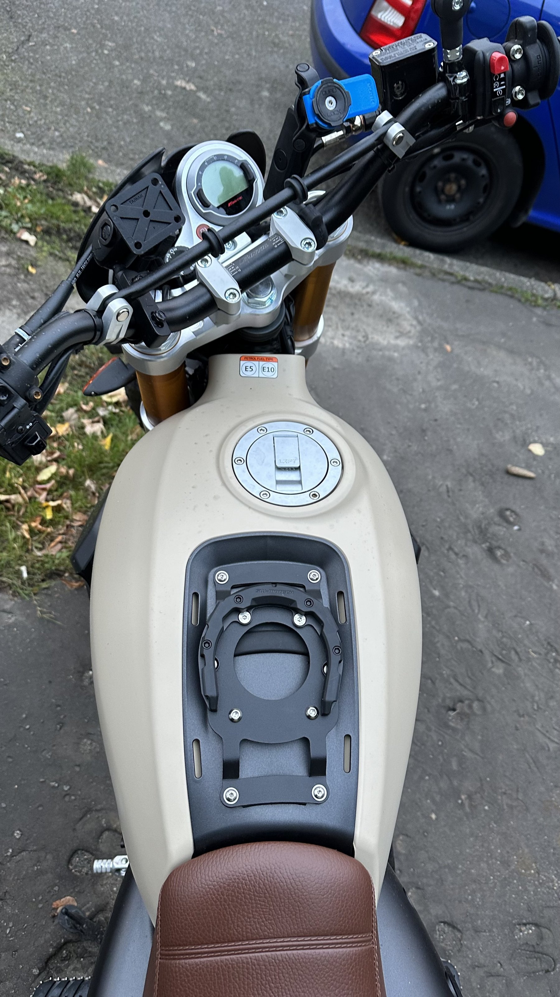

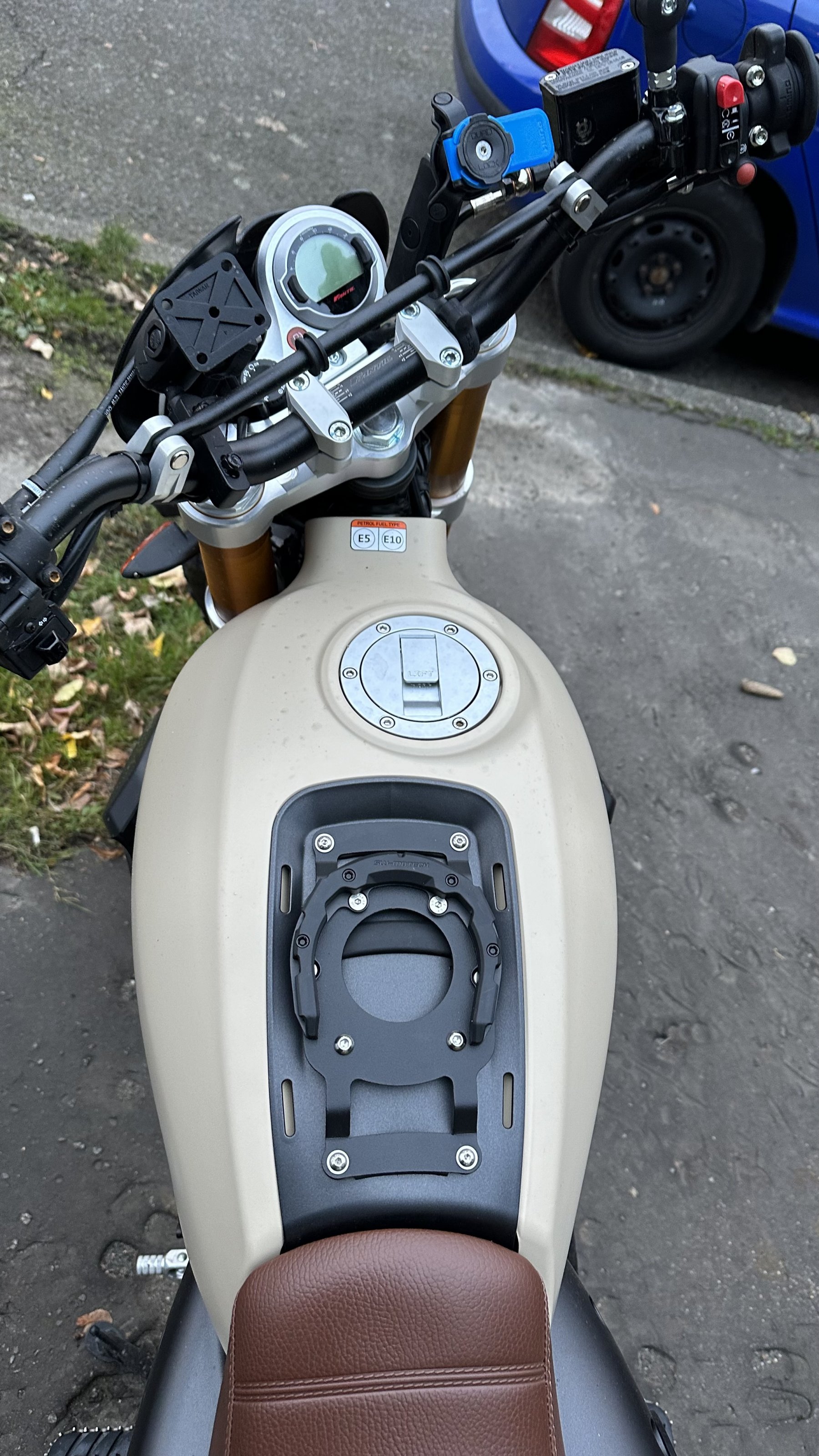

Und mach noch meine Lösung zum tankrucksack von SW Motech, bin leider beim bohren leicht verrutsch deswegen nicht 100 % gerade ☹ und noch keine passenden schwarzen Schrauben gefunden:

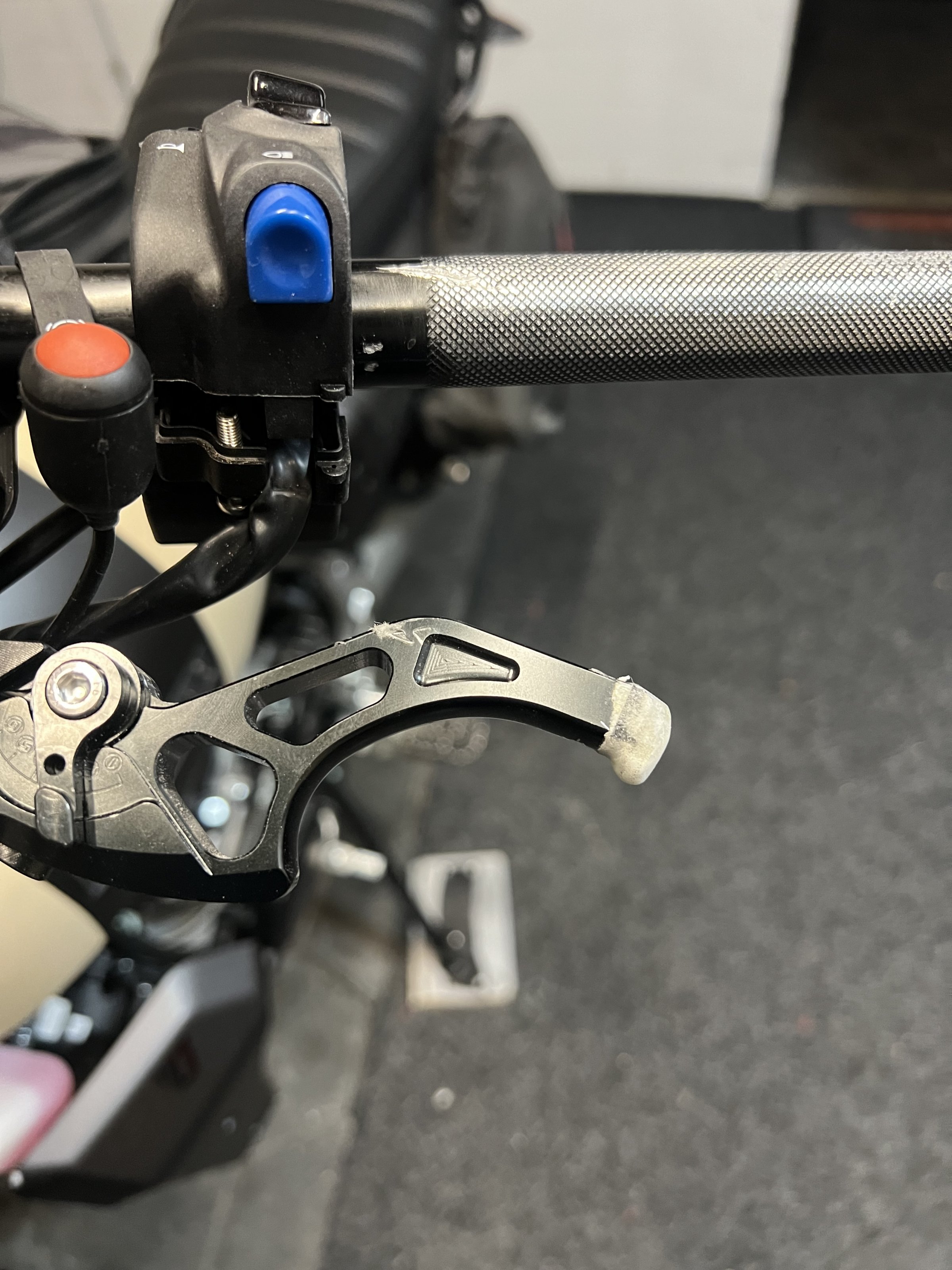

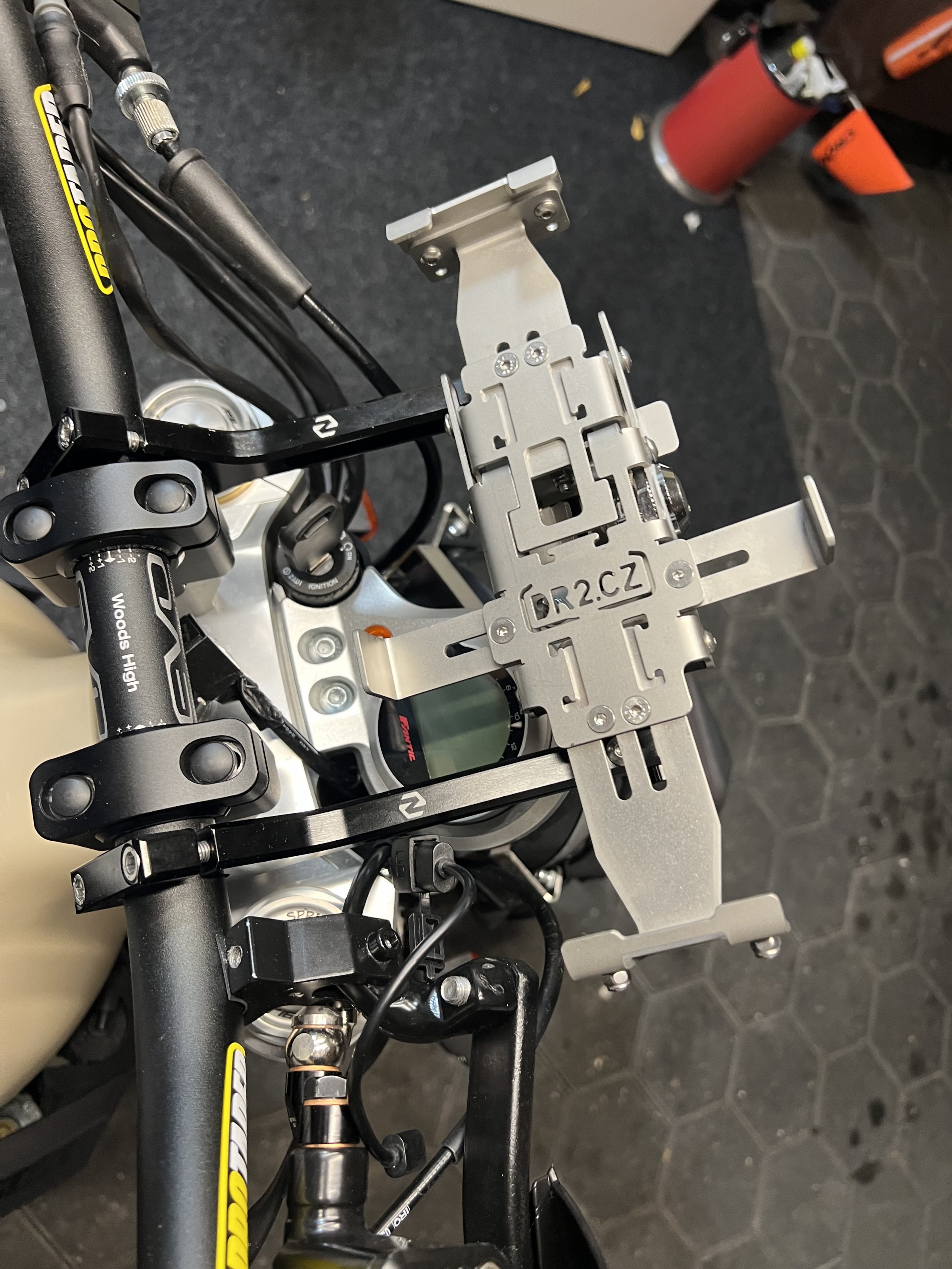

Bei Tur auch auch was 😂
da mir die Probe brake den ring Finger zerquetschen wollten habe ich den Hebel auf 2 Finger gekürzt.
Und den Finger Stop muss ich noch ein wenig modellieren aber funktioniert schon richtig gut 👍
Tüv ist egal da Kupplung nicht aufgelistet ist 👍
Und gut Pad gibt’s nun auch ne Lösung 👍

Ich hab an allen Motorrädern die raximo Hebel dran klappbar. Gibt fur mich keine besseren.

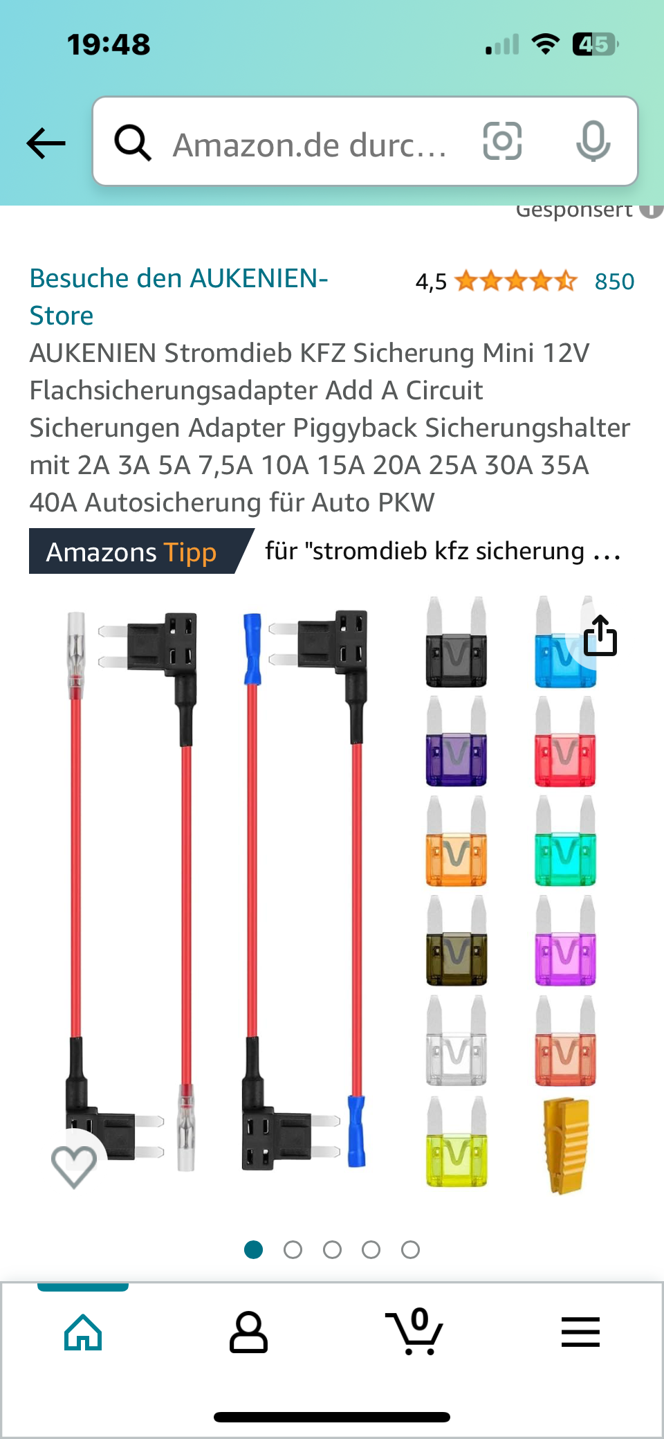

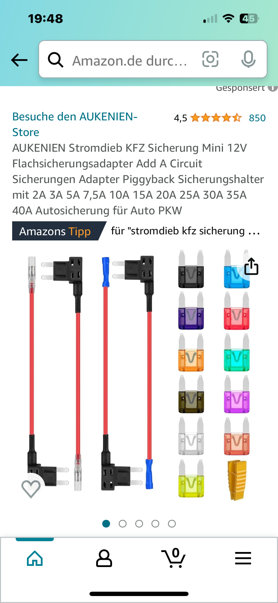

nehme den Strom aus dem Sicherungskasten (Nummer 2 ) mit Absicherung )
Damit hat sich auch Zündung ein/aus erledigt.
Griffheizung und navi hängen dran👍 ein weiteres usb kabel kommt noch zum TR um ne Powerbank zu laden ( wenns auf den TET nach Polen geht )
