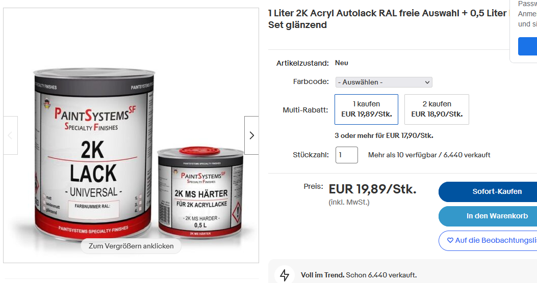

Ich habe um meine Felgen zu tünchen RAL 9005 2-K Autolack bestellt, passt!
Kannste mal ein bisschen über den Workflow schreiben? Mit nem guten Lack Aus/nachbessern wäre sicherlich ne Alternative zum Pulvern. Dafür muss der alte Lack ja erstmal runter. Und mit ausbessern ist dann auch so ne Sache.
