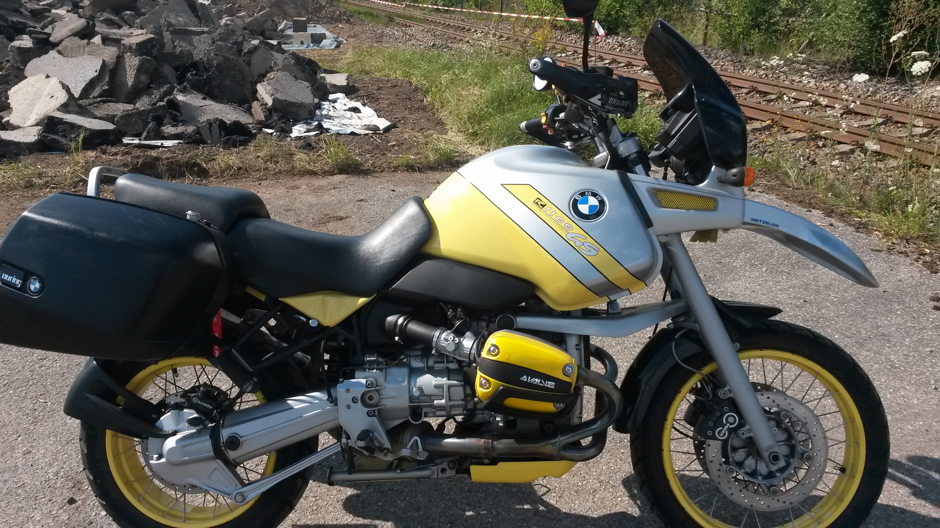

Servus Gemeinde!
Ich möchte meine Q über den Winter wieder etwas aufhübschen.
Da irgendwann der Lacksatz von schwarz auf den zweifarbigen gelb/silbernen 75 Jahre BMW Motorrad Satz umgebaut wurde, habe ich keinen passenden Farbcode Aufkleber und kann das auch nicht über die FIN herausfinden.
Das Silber könnte titansilber sein?!
Das Gelb k.A. ?
Möchte mir dafür eine Spraydose machen lassen, um die VDD neu zu lackieren und ein paar Ausbesserungen durchzuführen.
Könnte mir da 20180717_163926.jpgbitte jemand behilflich sein?
Danke!
Grüße Mühli

Hi
Steht doch ziemlich viel im ETK
Zierlinie schwarz
Lack Dakargelb II 337 / Arktissilber 309
Die Verfügbarkeit der lackierten Teile, wird nur im Zeitraum der Serienproduktion sichergestellt.
Alternative Grundierteile sind in der Konstruktionsgruppe 46 zu finden. ->
siehe SI 07_2019

Das ging aber fix!
Da wäre ich mit titansilber schon auf dem Holzweg gewesen.
Vielen Dank für's raussuchen, Gerd!
