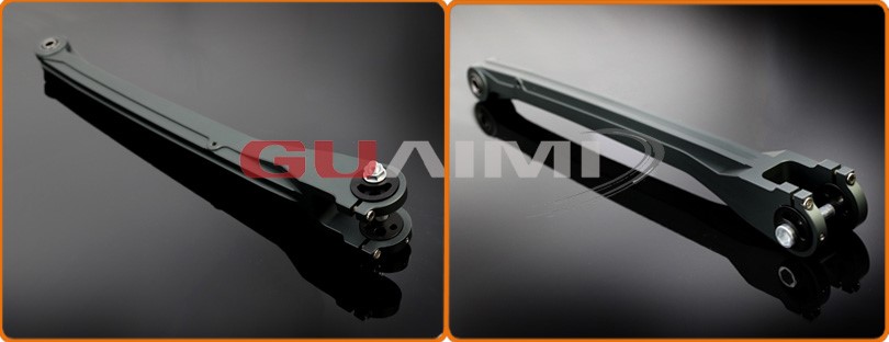

Ich wärm das hier nochmal auf.
Meine hätt ich auch hinten gerne einen Ticken höher um die Kurvenläufigkeit etwas zu erhöhen.
Hab jetzt tatsächlich mal eine verstellbare Paraleverstrebe beim Ali gefunden.
Link zu Ali
Was haltet Ihr davon.... 🤔
Andi#87
Andi#87
07.11.2010
20.993
42781
R 1250 GSA 2019
Ehrlich? Nix. Diese Strebe wird mechanisch durchaus belastet. Da käme an mein Moped nix aus China. Und: Du änderst damit den Knickwinkel der Kardanwelle auf ungünstig. Mit ungewissem Ausgang.
Die eleganteste Lösung wäre, den Poti zu trimmen....Der nächste Winter kommt bestimmt :zwinkern:
Inot
Inot
22.07.2015
4.351
Graz Umgebung
R1300TB, Multi V4S
Da sich dabei nur der hintere Kardanwinkel ändert gibt es dadurch auch eine ungleichförmige Drehzahl.
Geht aufs Kreuzgelenk.
Würde ich bleiben lassen.
Larsi
Larsi
10.07.2007
32.740
Diese Streben gab es früher auch mit Zulassung bei Wunderlich und Co, sind aber irgendwann still und heimlich aus dem Programm verschwunden.
Meine Mutmaßung ist weniger ein Problem mit der Knickung der Welle und dem ungleichmäßigerem Lauf, das war bei den 11x0ern auch kein Problem, sondern eine (zu) geringe Überdeckung der Verzahnung zwischen Welle und HAG, wenn das HAG mir der längeren Strebe nach hinten gekippt wird.
