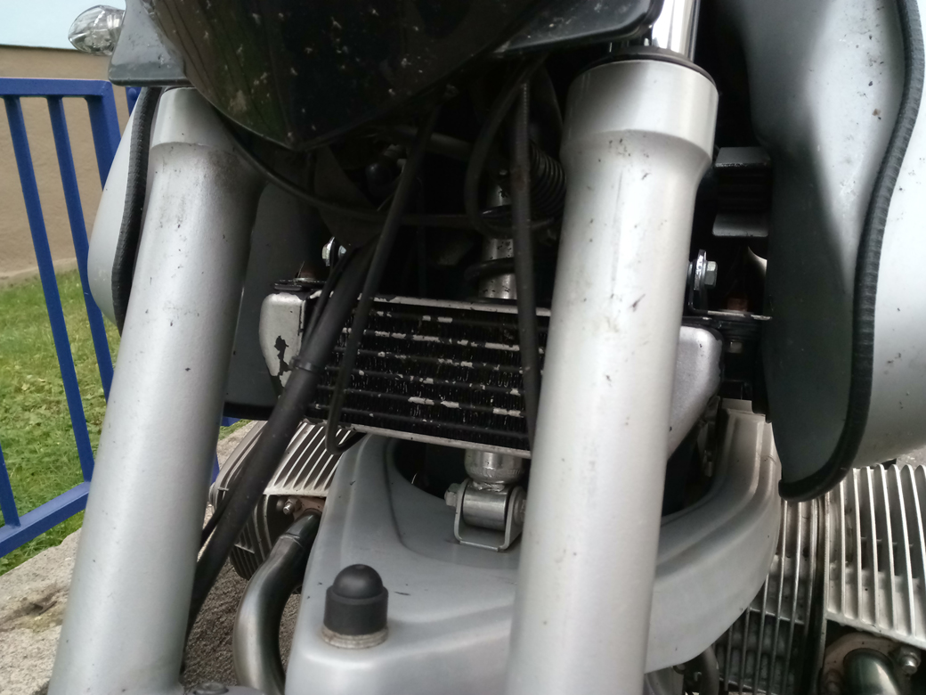

ich muss nochmal blöd nachfragen, das heisst also wenn das Federbein voll einfedert, die Stebel Nautilus Hupe, so wie der Einbau von Hornig empfohlen wird, bei Volleinfederung, auf den Kotflügel schlägt.
Oder habe ich das falsch verstanden.

Man kann die Nautilus so einbauen dass sie unbeschädigt bleibt, bricht sich dabei aber halb die Finger. Beim Hornig-Einbau steht sie im Weg.
Bei der 1150 geht das so
4V1 Horn besser bei 1150GS
gerd

Hallo Gerd,
ich würde mir gerne die Finger brechen. 😂Hast du irgendwo ein Foto wie das am Ende aussehen soll?
Gruss Pasquale

ich würde mir gerne die Finger brechen. Hast du irgendwo ein Foto wie das am Ende aussehen soll?
Ist doch dabei. Nachdem man das nur von unten sieht ist auch das Foto von unten.
Zwischenzeitlich hat meine Nautilus nach 6 Jahren allerdings "aufgegeben". Als Italienerin fand sie es wohl zu kalt und deshalb hupt wieder eine normale Hupe.
