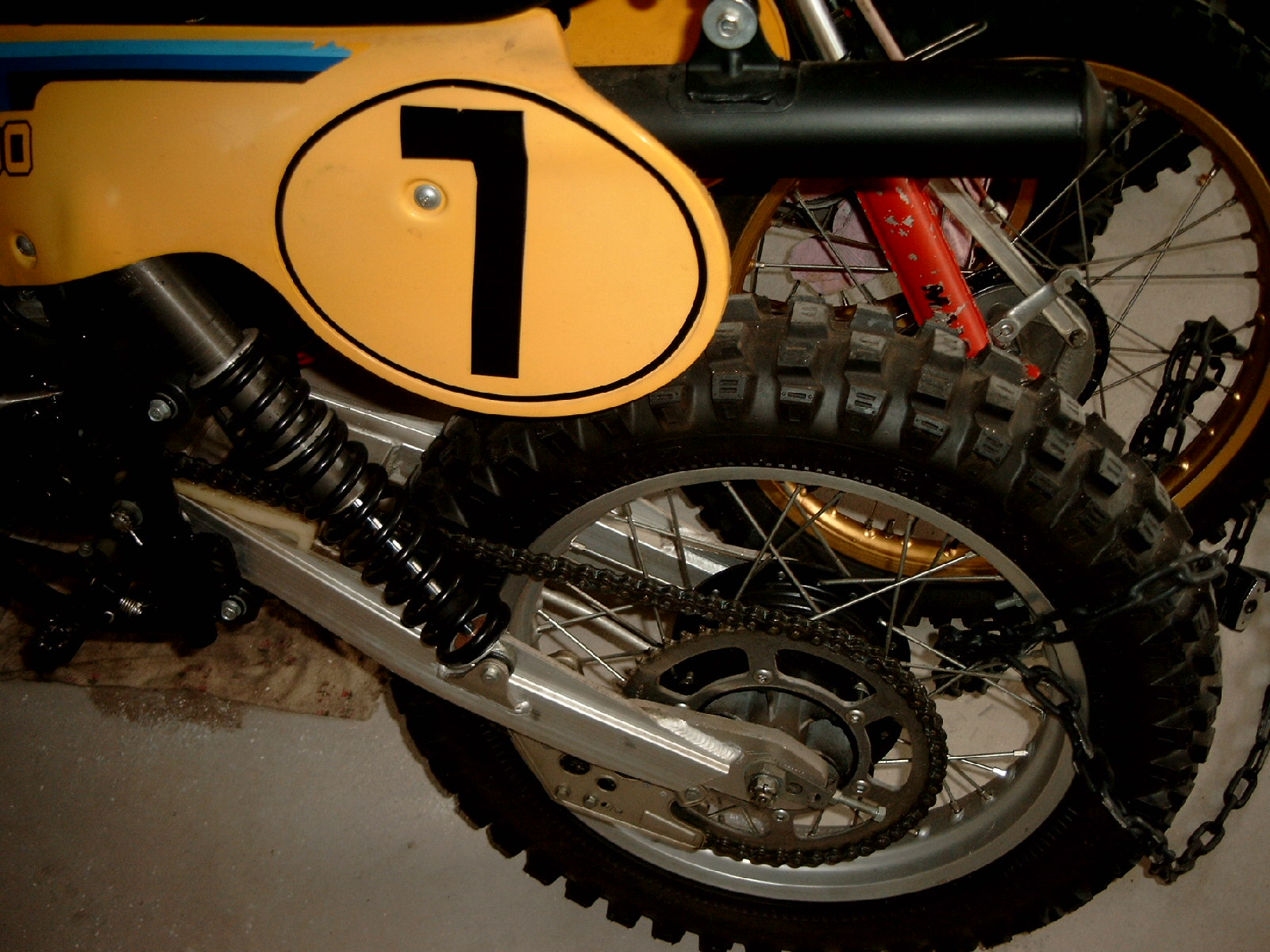

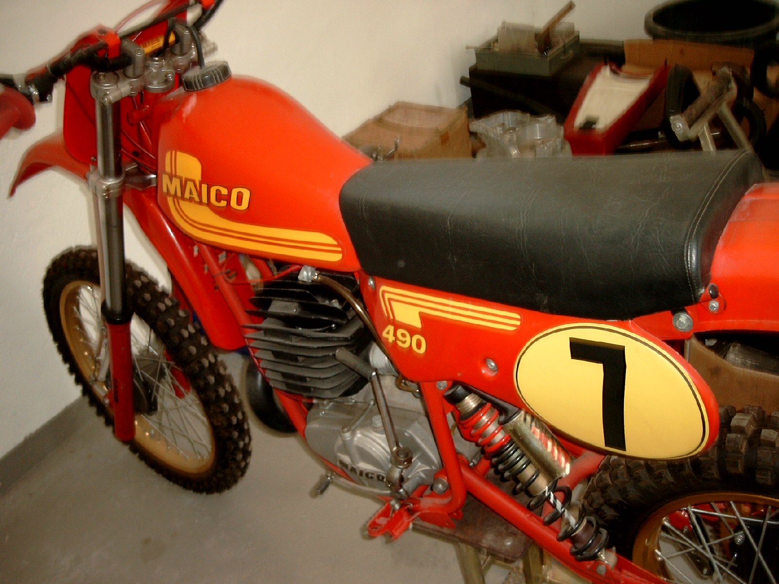

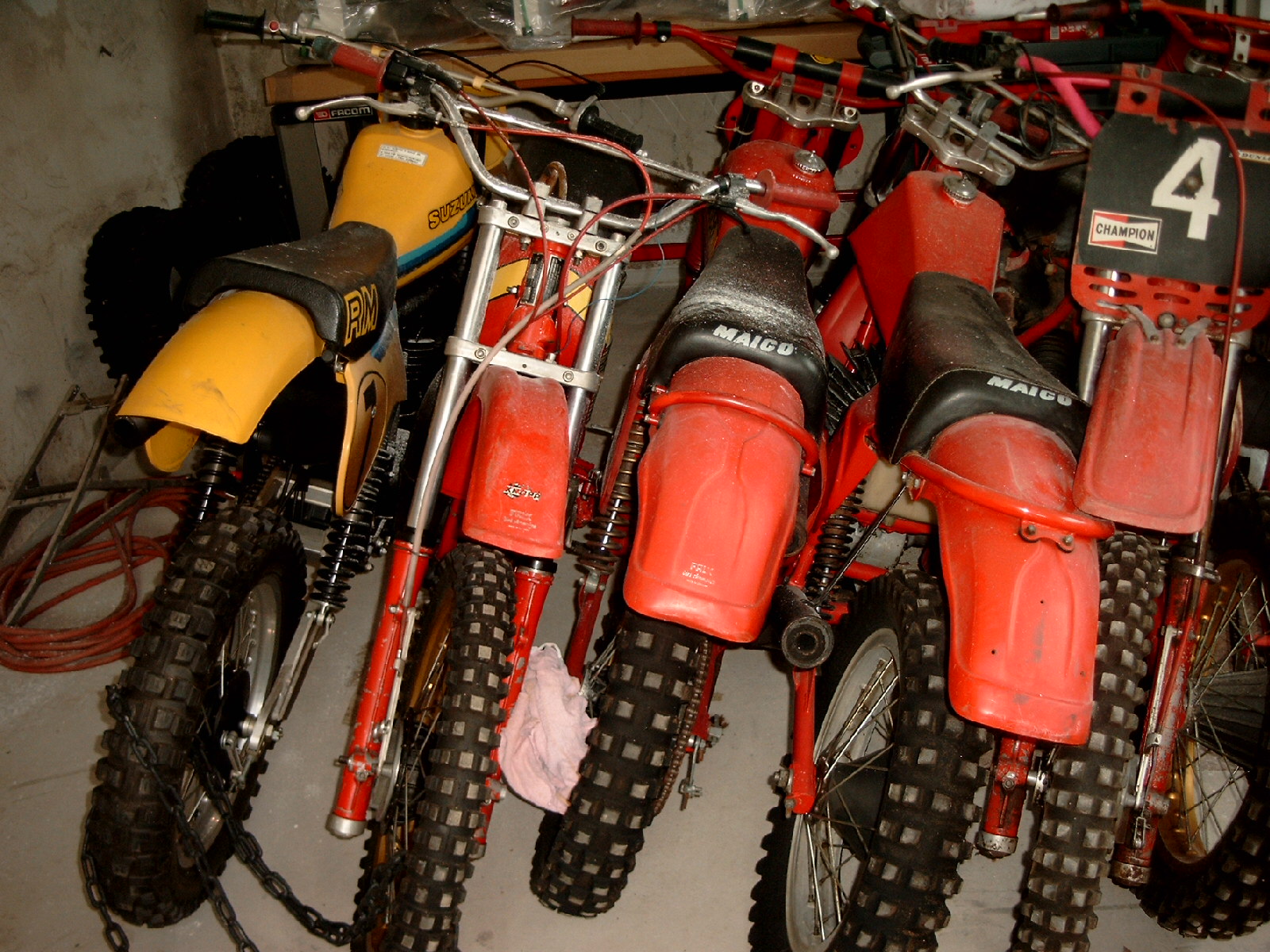

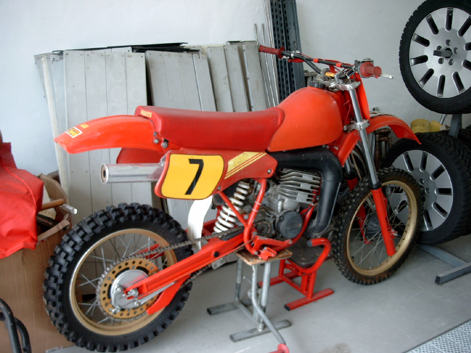

Hoi,
noch um Dich weiter zu informieren, es hat schon vor 40 Jahren fragwürdige Angaben der Hersteller zu Federwegen gegeben.
Selbst die "Werksmotorräder" hatten sie nicht, ich habe beide Versionen in meinem Besitz und an keiner kann ich den
beworbenen Federweg feststellen. Ich rede von ca. 40 Jahren her.
Gruß aus dem Sauerland
Jupp
