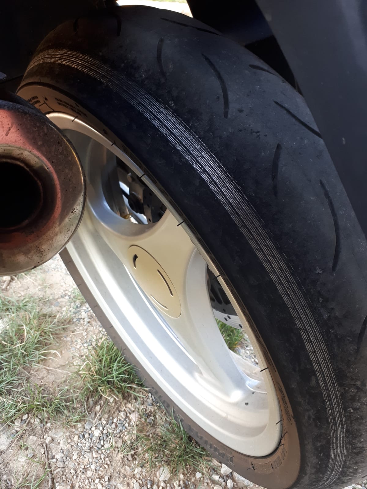

Ich hatte auch Bedenken vor vielen Jahren als ich von Honda/Yamaha und Co auf die "Alte Männermaschinen" umgestiegen bin...aber mit der Zeit komm ich ganz gut klar damit :-) (Moped wurd nahezu ausschließlich in Südfrankreich bewegt)
Gruß, Bernd

Aber hallo..Bernd..
"Alte Männermaschine"..ich besorgs Dir gleich richtig....:cool:
Mit diesem Reifenprofil, weisst Du ziemlich sicher was man mit der GS "anstellen" kann..:wink:..sooo irgendwie am Susten oder am Grimsel morgens um 07:00..ohne Rennleitung..hihhih...ähhm ein Wechsel wär angesagt..ooder
PS: ich bewege mich auch seit 35 Jahren viel in Frankreich...Pyrenäen..Zentralmassiv..franz. Alpen...traumhafte Gegenden..mit einem suuper Motorrad...:jubel:
Hallo!
Gruß, Bernd

Ist ne R, keine GS!...wechseln???...wieso, ist doch noch gut in der Mitte...so zum Brötchen holen :)

Jaaaa....sofort....Reifen und Motorrad...Neiin R ist OK....Reifen sicher..willst ja die Brötchen heil nach Hause bringen...:furious:
