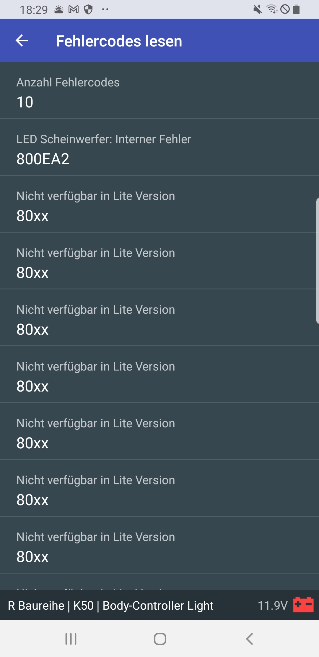

ich hatte letztens eine Fehlermeldung im Display, dass mein Abblendlicht nicht geht. Tauchte dann noch einige Male auf. Aktuell tritt der Fehler nicht auf.
Es handelt sich um den Fehler "800ea2". Hatte das schon mal jemand von euch?

Hallo Christian,
ich vermute mal deine Batterie „stirbt“ oder hat einen niedrigen Ladestatus.
Bei mir ist dieser Fehler auch bereits nach 3 Monaten an der neuen Maschine mehrfach aufgetaucht, kurze Zeit später war die Batterie tot.
Aktuell (nach etwas mehr als 3 Jahren) tauchte die Meldung im Schweizurlaub wieder auf. Auf der Heimreise nach gerade abgespulten 4730 km war die Batterie auf dem Rastplatz wieder tot. Zum Glück baut der vorsichtige Mann vor und hat eine Powerbank mit Starthilfefunktion dabei.
Was meine Maschine betrifft, ist dieser Fehler wohl das sichere Zeichen dafür, dass eine neue Batterie fällig ist.

Hallo Christian,
Viele Grüße
Eisenbart
Danke für die Infos! Der „Ablenddlicht-Defekt, bei der Fachwerkstatt prüfen lassen“-Fehler ist bei mir jetzt auch aufgetreten. Eine Nacht am Ladegerät und der Fehler war wieder weg. Meine Q ist jetzt 3 Jahre alt, noch erste Batterie drin. Ich hoffe ich komme damit über den Sommer. Habe ein paar schöne Events/Touren geplant…

Danke für die Antworten - bin jetzt auf eine Lithium Batterie gegangen
