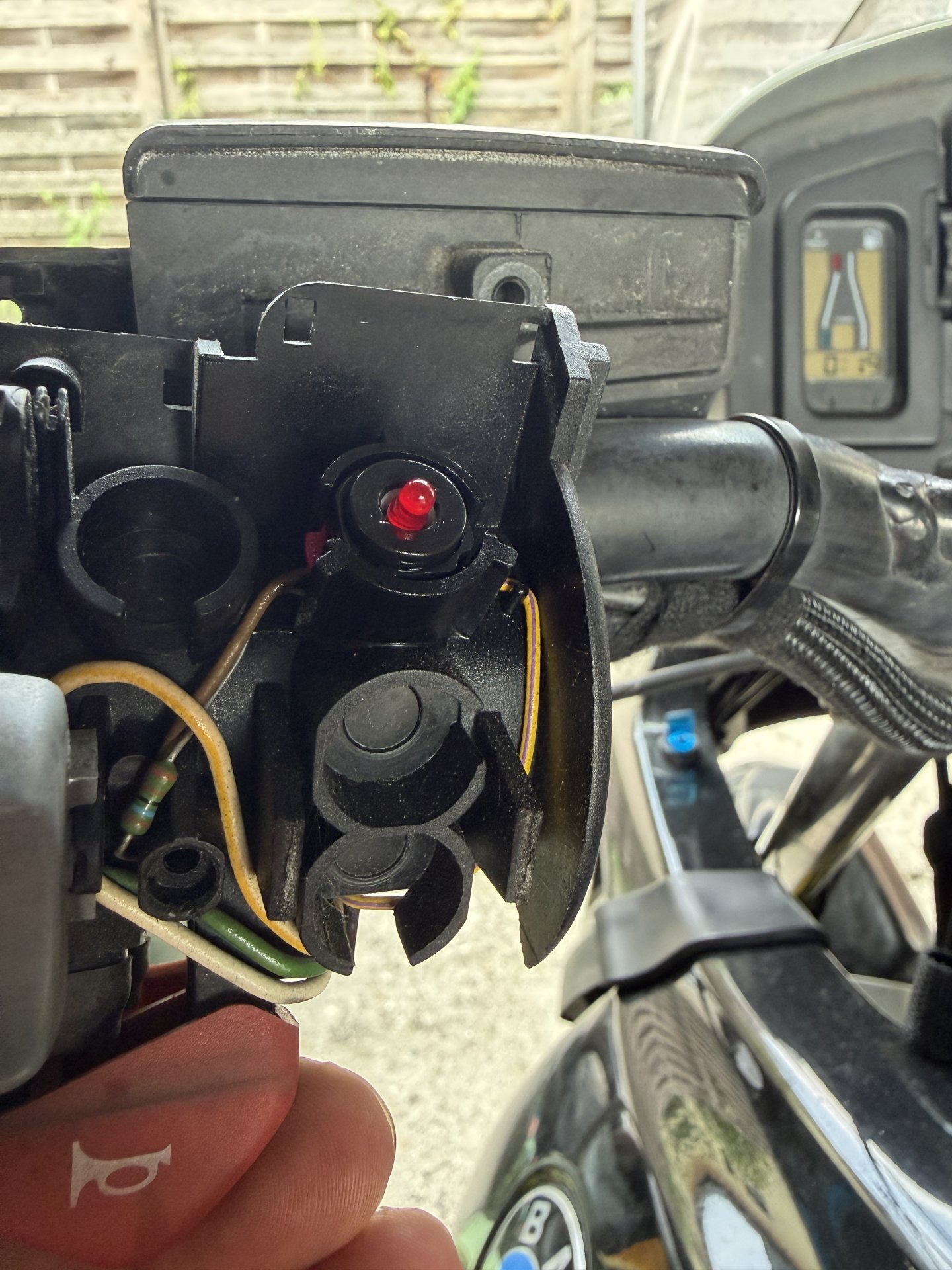

zwischenzeitlich schon die Armatur zerlegt
Etwas durchgepustet und mikromaö Silikonöl auf den WaBli Schalter, der WaBli Taster läuft mechanisch weicher & besser,

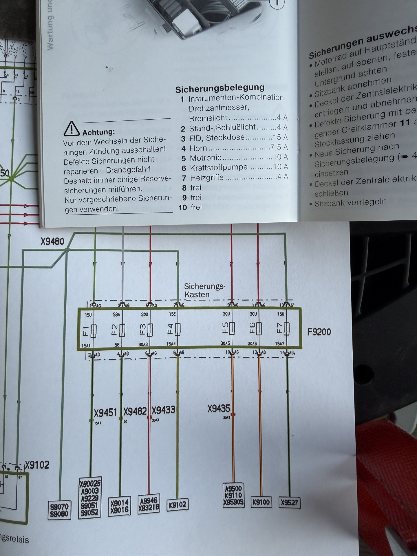

… ok, also gemäß dem Schaltplan im phänomenalen Reparaturhandbuch in Kombination mit dem GS Serviceheft, Folge ich der Sicherung Nr.1 und entnehme die Nr.4

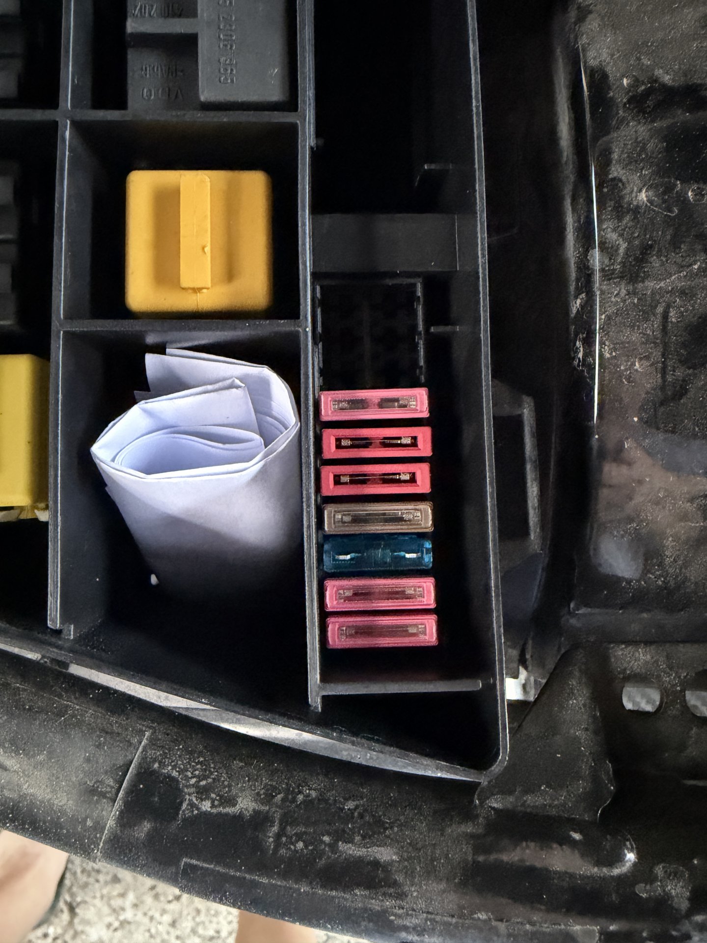

Ok, habe also die 4te Sicherung ( die braune 7,5A) „Horn“ gezogen.
Wenn Sicherung raus, Hupe geht nicht, aber ich glaube beim Betätigen des Hupen Schalters das klicken eines Relais zu hören
wenn die Sicherung gezogen ist, ist die spannungsführende Litze abgeschaltet. Sowohl für das Blinkrelais als auch für das Hupenrelais.
Die Masseleitung kommt direkt von der Batterie zu der Handarmatur. Mit dem Hupenknopf wird dann weiterhin einSignal an das Hupenrelais gesandt. Aber da die Sicherung gezogen ist, kann kein Verbrauchsstrom geschaltet werden. Und dass trotz allem das Relais (regulär) schalten (klacken) können soll, entzieht sich meinen Kenntnissen, kann ich aber morgen früh testen.
