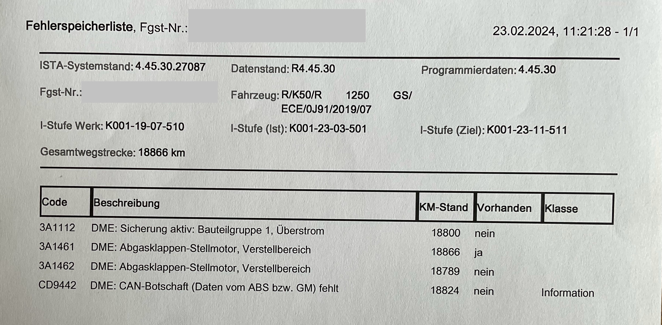

gibt‘s im Forum eine Liste, die Fehlerspeichermeldungen verständlich macht? Bin mit der SuFu nicht fündig geworden und wüsste gerne, was sich hinter den Meldungen verbirgt, die vor der Übergabe der GS an mich bei der vorgezogenen 20tkm Wartung ausgelesen wurden, zumal nach nur 250 selbstgefahrenen Kilometern bereits eine Motorcheck-Meldung im Diaplay erschienen ist…🤮

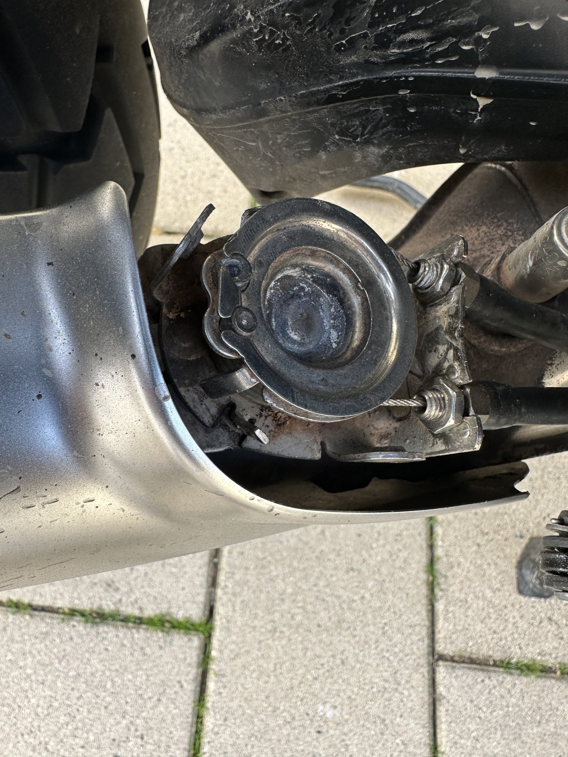

Nach deiner Antwort habe ich mal die schwarze Kappe entfernt und den Motor angelassen: die Stellscheibe dreht sich 4-5mm im Uhrzeigersinn, dann war´s das.🤯 Dürfte dann eher eine festsitzende Klappe als der Motor sein, oder?
Mal sehen, wie die Schadenabwicklung über die RealGarant-Garantie laufen wird.🙄
Hierzu noch eine Frage:
Hast Du das Moped gebraucht gekauft und man hat Dir die Fehlermeldungen übergeben oder kam die Liste erst nachdem Du sie schon hattest und zur Inspektion gebracht hast.
festsitzende Klappe .... RealGarant
In dem obigen Link wurde die Klappe meistens nicht durch die Versicherung übernommen, da die Abgasanlage scheinbar ausgeschlossen ist.
Beim mir hat BMW die Hälfte der Kosten übernommen, das Mopped war zu dem Zeitpunkt vier Jahre alt und hatte knapp 40.000 gelaufen.
PS:
Schau mal hier:
Auspuffklappe defekt - das geht ins Geld...
Da hat jemand das Ding wieder Gangart gemacht, ohne das alles getauscht werden musste.

Ein paar mehr Infos gibt es ggf. hier:
BMW Fault Code Lookup - BMWFaultCodes
Z. B. beim 3A1461:
Der DME erkennt einen falschen Einstellbereich für die Abgasklappe. Der Fehler wird identifiziert, wenn der Abluft-Servomotor die Reichweite erreicht, bevor die Abgasklappe vollständig geöffnet ist. (...) Schlechter Motorlauf möglich, schlechter Antrieb und abwesende Leistung. Modifiziertes akustisches Verhalten des Fahrzeugs.

DAS ist genau, was ich gesucht habe. Danke.
