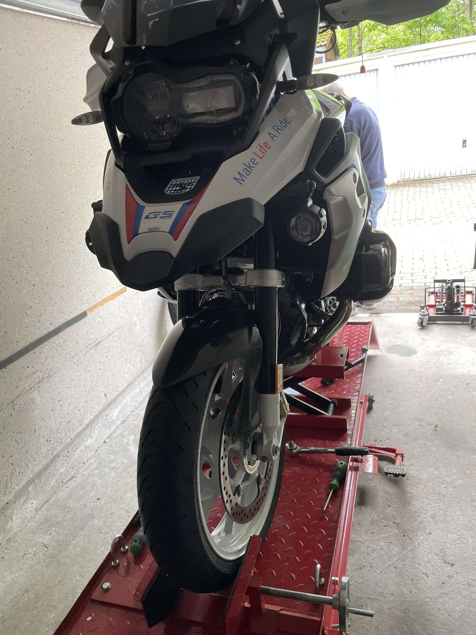

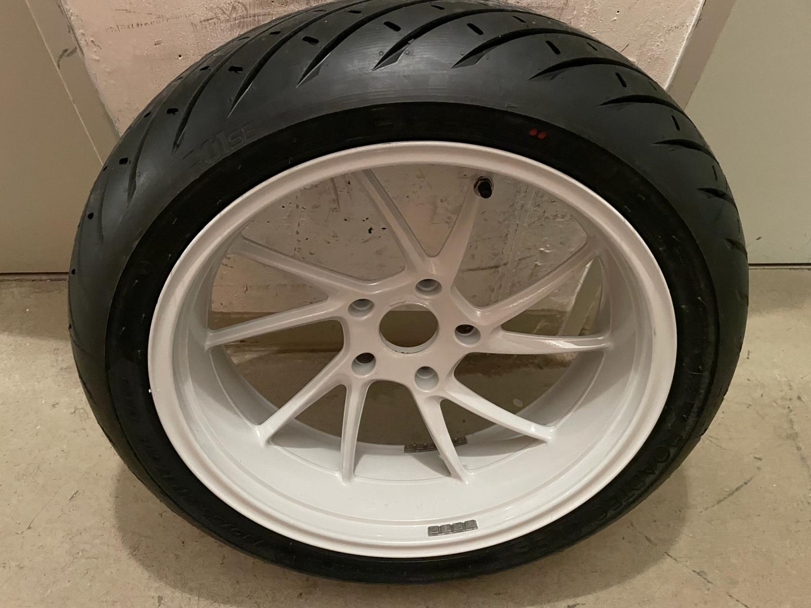

Verkaufe org. BMW RS Felgen, weiß lackiert, Vorderrad in 19 Zoll gelagert + lange Schrauben und Spacer für Bremssättel + Sensorring von Alphatechnik
Preis: 1.257 € (siehe die Felgen montiert auf Motorrad) IMG_3895.JPGIMG_3896.JPGIMG_7794.JPEGIMG_7795.JPEGIMG_9803.JPGIMG_9805.JPGMKLC7117.JPGTUGN2352.JPG

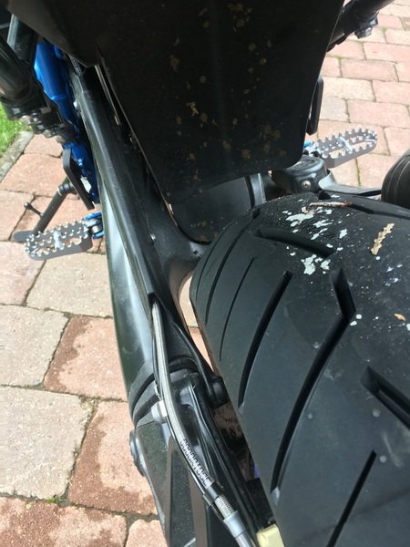

Kurze Frage, ist die Felge der RS hinten breiter als die von der GS oder täuscht das nur ?
Kann die Maße nicht genau erkennen, egal wie stark ich reinzoome.

Natürlich ist die breiter, viel breiter. :o Damit die Spur wieder stimmt, brauchts noch den Tunnel der RS, RT oder R.

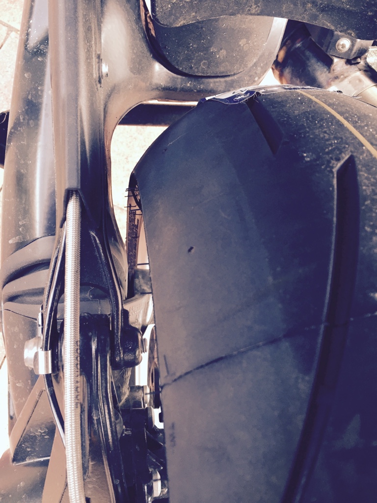

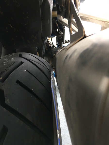

Die orginale GsFelge hinten hat 4,5 Zoll ,die der RS 5.5 Zoll passt ohne Probleme rein ,ich hab eine Akrapovic drauf,passt ohne das man sie runterbauen muss,beim Org ESD kann es sein das man den bisschen lockern muss,also die Halterschraube über den ESD leicht lockern und fertig

Und der passende Kardantunnel eliminiert den Spurversatz.

Also der Spurversatz auf der Hinteren 5,5x17 mit der Bereifung 180/55 ZR17 ist so minimal den merkt man nicht ,nicht einmal im Hochgeschwindigkeits fahren

Also hier mal alle Bilder zum Umbau ,mit Bildern belegt,wenn das nicht reichen sollte tut es mir leid, dann weis ich nicht mehr was ihr noch benötigt,wurde ja nicht umsonst vom TÜV Bad Aibling in Bayern abgenommen,und wenn man sich die Umbauten von BMW Martin in Weyarn anschaut ,das ist nichts anderes,nur die Preise sind utopisch, er macht die Umbauten mit RS Felgen oder mit OZ Felgen
