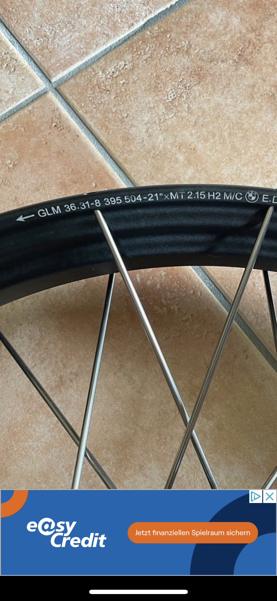

Moin mal eine Frage an die Experten
Die Nummer auf meiner Felge soll zu einer F850 GS passen.
Mit dieser Nummer finde ich die Felge allerdings nicht !
Wenn ich diese Nummer eingebe komme ich zur richtigen Felge ?
wo kann der Fehler liegen ?
Nummer die passt :
36318395499
Nummer auf meiner Felge :
36318395504
siehe Foto

Auf dem Foto ist die Nummer der Felge.
In dem Link steht die Nummer des Rades.

? Auf dem Foto ist meine Felge
in dem Link steht in der Beschreibung:
Front wheel Discs BMW F850 GS ADV 36318395499
Und auf deren Foto ( das Dritte) ist dieselbe nummer wie meine.
Wenn Du meine Nummer eingibst bekommst du kein Ergebniss.
Ich hoffe ich drucke mich verständlicher aus. :-)

Auf dem Foto mit der Teilenummer ist der Felgenring abgebildet, die Nummer ist die (interne) Teilenummer des Felgenrings (Felge)
Die Felge ist Teil des Rades und wird für die F850GS bei BMW nicht als Einzelteil angeboten.
In der Anzeige genannt ist die Nummer des zu verkaufenden Vorderrades (Felge + Speichen + Nabe).
Wenn du ein Rad suchst, sollte das Angebot zu deinem Mopped passen.
Bei der R1150GS zB gibt es die Felge auch einzeln, da ist dann die eingeprägte Nummer auf der Felge auch die Teilenummer im ETK.

😂 Ahhh ok das habe ich verstanden . Da lag mein Denkfehler. ich bin davon ausgegangen, das die Nummer auf dem Felgenring die Nummer der Felge ist 👌
Dann passt es. obwohl es ja schon komisch ist, das man bei der 850 keinen Seperaten Ring kaufen kann, bei der 1200 schon … Aber diese Aussage klingt nachvollziehbar.
Ok 👌 lieben Dank 😊

... ich bin davon ausgegangen, das die Nummer auf dem Felgenring die Nummer der Felge ist 👌
Ist sie ja auch ... aber die Nummer des Rades ist eine andere :lalala:
Begrifflichkeiten können verwirren :zwinkern:

Klasse weil ich dem Tüfprüfer ja die Herrkunft der Felge/des Rades plausibel erklären muss.
Ansonsten kann Traglastindex etc nicht nachgewiesen werden ( da BMW Original keine Spezifischen Daten.
Hoffe es reicht ihm so :-)

Wollte noch kurz ein update geben.
Tüvprüfer war mega entspannt, hat
Nur eingetragen:
15.1:A. GEN. 90/90-21 50V A. ORIG. F850GS-FELGE 21XMT2.15H2***
Also war ich schon mehr als dankbar :-) und beim offiziellen TüV 105,- fûr eine Einzeleintrageung ist auch mehr als fair :-)
