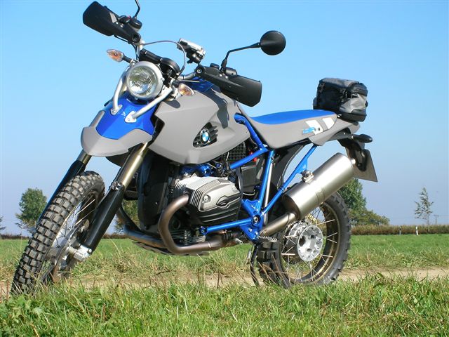

Hallo Freunde der Leichtigkeit,
ich muss gestehen, daß meine HP2 nicht nur als Sportgerät für Sand- und Kiesgruben angeschafft wurde, sondern überwiegend für das genussvolle Fahren auf kleinen und kleinsten Strassen. Ich habe daher auch die werkseitigen Karoos direkt gegen TKC80 getauscht, doch nach nun rd. 1200 Erstkilometern in der Eifel ist bei mir der Wunsch nach einer stärker Strassenorientierten Bereifung in Richtung Tourance oder Annakee aufgekommen (Supermotorradräder möchte ich nicht, da das Motorrad nach wie vor für schlechtes Wetter und schlechte Straßen genutzt werden soll). Die von BMW genehmigten Reifendimensionen sind zwar von Michelin für den Annakee und von Metler für den Tourance lieferbar, dürfen aber nicht 2,5 Zoll Felgen montiert werden (3,5 Zoll min.). Wer kennt die Lösung für mich?
Laut Metzler Tech. KD wird der End. 3 in Zukunft auch als TL produziert.
Habt Ihr mit dem End. 3 bisher schon Erfahrungen?
Danke und Gruss
Jochen

Hi Jochen
Im neuen Motorrad wurde die 12er GS gegen die HP2 getestet.
Die hatten für den Strassentest den Enduro3 drauf und waren begeistert.
Ich glaube der Enduro3 wurde extra nur für die HP2 weiterentwickelt.
Schlauchlos trifft zu. Probier den 3er einfach mal und schreib deine Erfahrungen.

Hi Jochen,
muss mich korrigieren.
Der Enduro 3 hat von Metzeler die Freigabe, mit Schlauch.
Siehe auch mein Beitrag: Schläuche!
Peter

Danke Peter, für die Info, aber nach Deinen "Schlaucherfahrungen" werde ich noch ca. 4 Wochen die TKC80 abrubbeln und dann direkt die neu produzierte "TL" Version des ENDURO 3 montieren.
Gruss Jochen

Hi Jochen,
nun muss ich nochmals nachhaken.
Warum hast du sofort auf TKC gewechselt???
Der taugt doch auch nicht viel mehr als der
Karoo!Im richtigen Gelände!
Peter

Hi Peter,
der TKC80 ist m.E. nicht viel schlechter als der Karoo im "Gelände" :roll: , aber dafür doch etwas angenehmer auf der Straße und hält auch ca. 3.000 bis 4.000 km bei "normaler" Beanspruchung. Der Karoo bei einem Kumpel musste Hinten schon bei der 1.000er entsorgt werden.
Gruss Jochen
