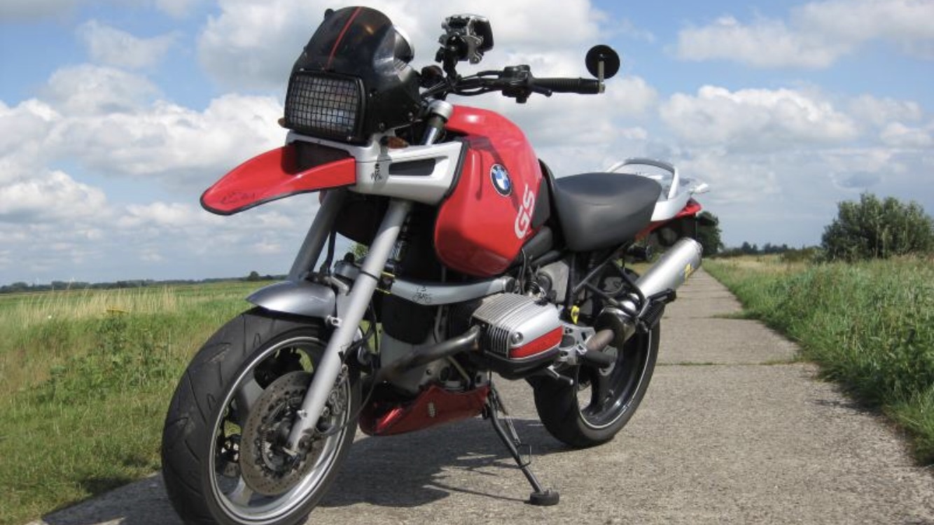

Diese Räder (von der R1100R) - vordere Felge inzwischen auch schwarz - liegen noch komplett als Satz mit Bremsscheiben, hinterem Adapter, Tachoantrieb und vorderem Schutzblech bei meinem Kumpel Guido in der Nähe von Stuttgart in der Garage.
Melde dich bei Interesse!
