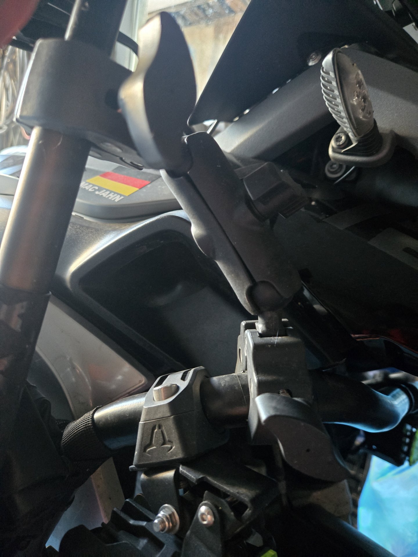

filmt jemand von euch mit einer Halterung an den seitlichen Sturzbügeln? Wenn ja habt ihr einen Stick dran und wenn ja, wie lang ist er und stützt ihr ihn ab?
Schön wäre es, wenn ihr ein Beispielbild und Video mit einstellen könntet.
Vielen Dank und schönes Wochenende

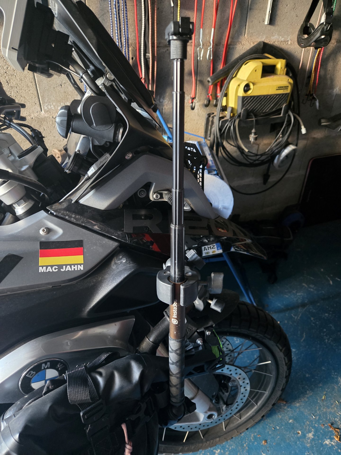

Mit der richtigen Halterung braucht man nicht abzustützen. Nutze den origanalen Carbon Stick dazu. Der ist variabel ausziehbar.

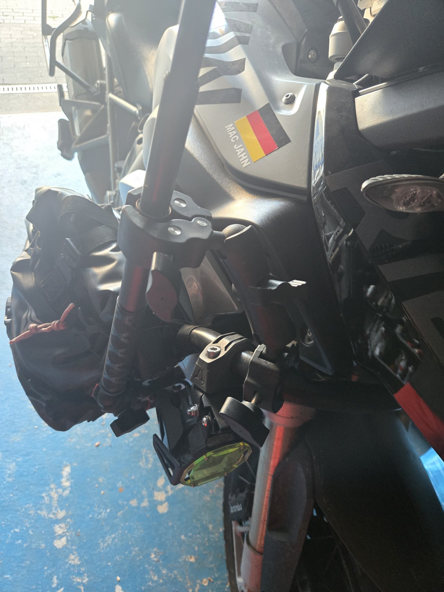

Guten Morgen und Danke für deine Antwort. Aber mir ging es eher um die Montage am Sturzbügel. Dort möchte ich eine ACE Pro anbringen. Die X5 habe ich auch mit der Schwerlastklemme am Lenker befestigt.

Interessante Montagepunkte.
Wenn Du den Stick am Lenker ausziehst, macht sich das am Lenker dann bei der Fahrt bemerkbar?
Könnte mir vorstellen, dass da einige Kräfte einwirken.
Man merkt gar nichts davon. Man muss nur achtgeben, dass man nicht irgendwo an einem Leitpfosten hängen bleibt.😂
Bert
schau das erste Bild genau an. Dort siehst du den Stick am Sturzbügel befestigt. Nur die Kamera ist zu diesem Zeitpunkt nicht befestigt

Hallo Wolfgang, wer kucken kann ist klar im Vorteil. Beim zweiten Blick erkannt ;-) Probiere ich mal aus. Danke

Der Platz hat den Vorteil, dass man die Kamera gut einschalten kann. Hinten am Gepäckträger - Haltegriffe - geht auch gut.

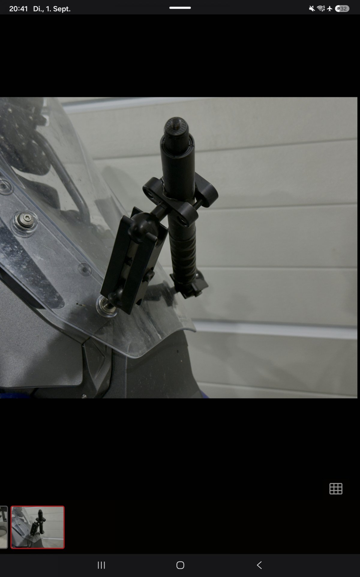

Ich habe die Insta seit gestern vorne vor dem Windschild, hätte gerne noch eine weitere Lösung, aber der Bügel der GSA bietet da nicht viel. Diese Idee habe ich hier aus dem Forum übernommen

Hatte die Kamera vorher am Lenker, aber das war suboptimal, Windgeräusche und allgemein die Perspektive - siehe Video:
die letzten 10 Minuten geben das Kind im Mann wieder - viel Spielerei zwischen DJI und Insta. Baue morgen die Halterung um und vielleicht kommt noch ein Video dieses Jahr.
Grüße Oliver

Die Schwerlastklemme hält auch an den Bügeln der aktuellen 1300er

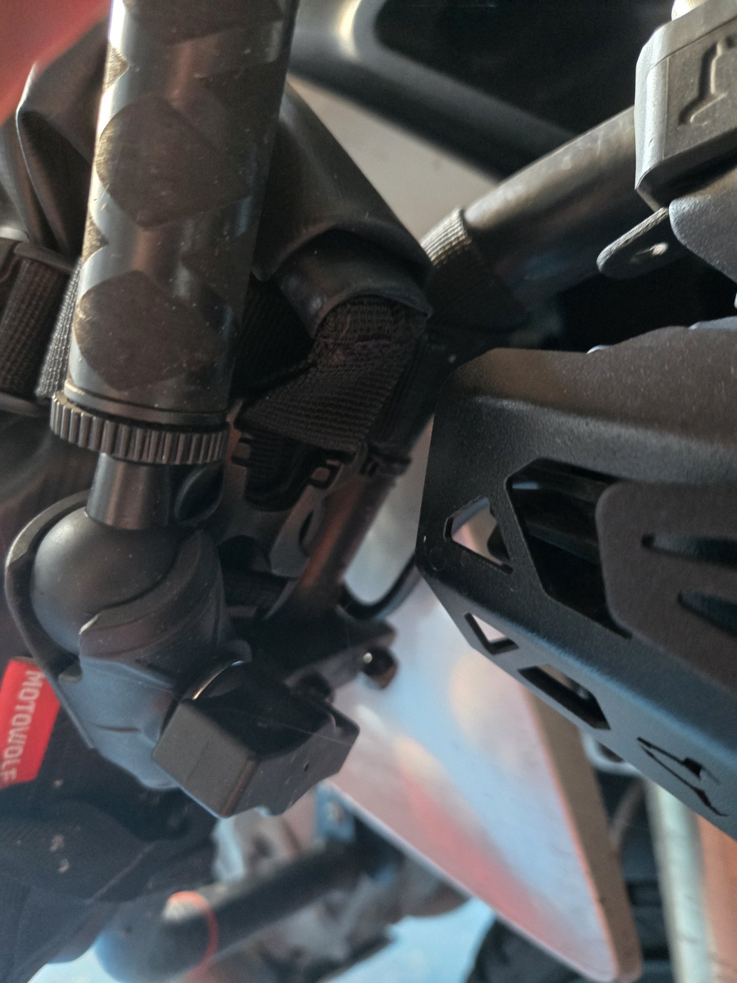

Moin, hast du den Selfiestick noch irgendwie abgestützt? Irgendwie traue ich der Klemme nicht da die Bügel nicht rund sind. Mit welchem Stick fährst du?

Die Bestfestigungsmöglichkeit für die Blinker vorne hat Deine 1300er doch auch ?
Ich hab gute Erfahrungen mit der Blinkerhalterung gemacht, Befestigung des Sticks mit der 1/4 Zoll-Schraube. Man kann problemlos auch den Stick während der Fahrt zusammen- und auseinanderschieben und sogar die Kamera (bei nicht ganz ausgezogenem Stick) bedienen.

Hatte ich am Anfang - dann aber festgestellt, dass die Kamera auch gut ohne Abstützung hält. Fahre mit dem originalen Carbonstick
