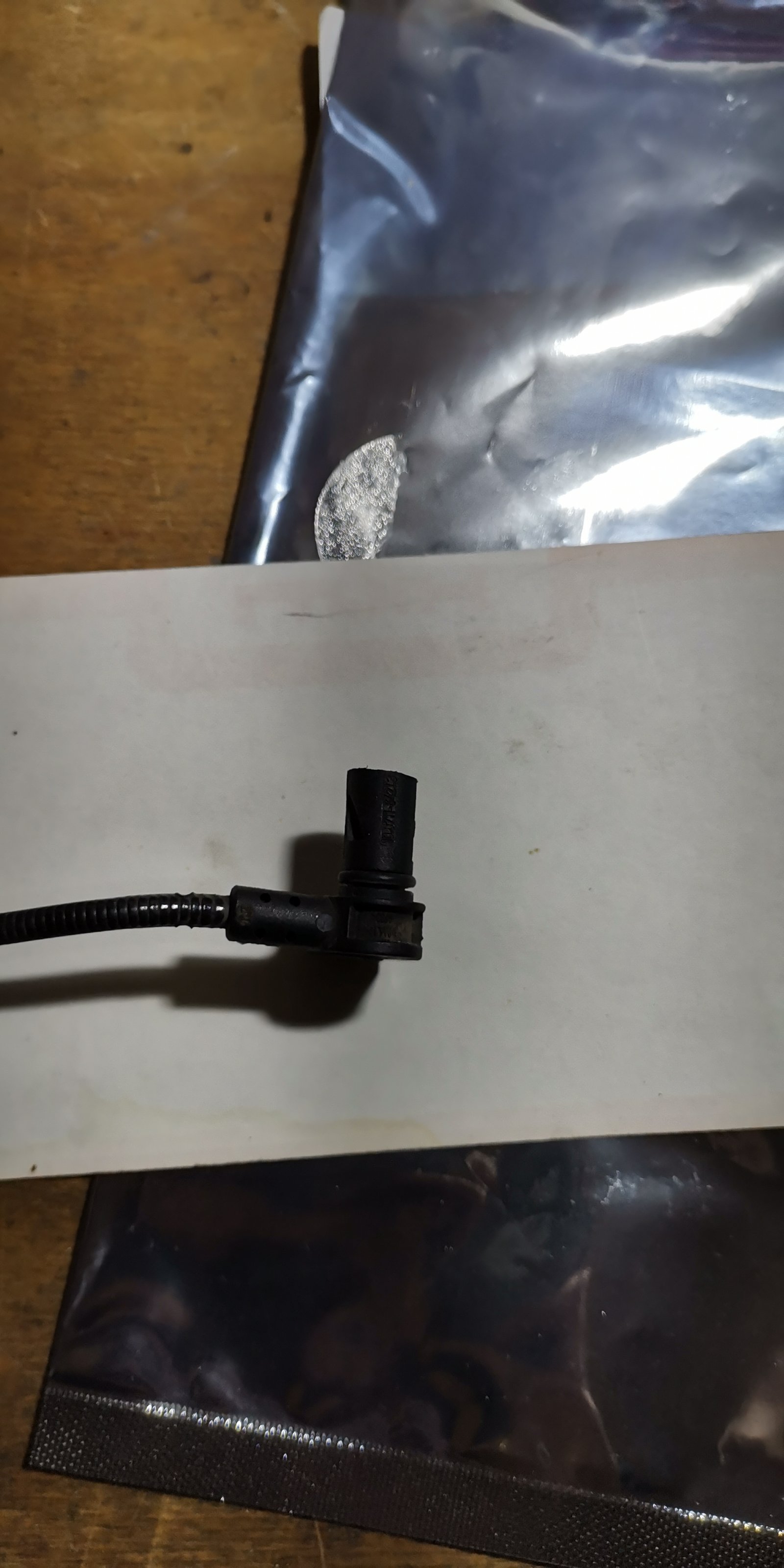

Irgendwo ist der Wurm drin. Freitag in der Eifel. Erst viel der Tempomat raus.....danach sprach sporadisch die Traktionskontrolle an (auf Asphalt) mit nachfolgender kurzer Leistungsunterbrechung.
Kurz danach kamen dann die Meldungen:
  • - Notruf ausgefallen
  • - ABS ausgefallen
  • - Traktionskontrolle ausgefallen
  • - Fahrwerkskontrolle ausgefallen (oder so ähnlich)
Diese Fehlermeldungen kamen sporadisch nach der Pause, mal nach 30km , mal nach 80km.
Mir war auch klar, das dass wieder ein ABS Sensor war.
Motoscan und Händler auslesen haben das bestätigt, ABS Sensor vorne Fratze. Einseitig angeschliffen (obwohl der Sensorkranz ausschaut wie neu.
Wobei der defekte ABS Sensor hier nicht das Thema sein soll. (BMW hat jede Garantie/Gewährleistung abgelehnt)
Was mich irritiert!: Die Meldung vom ABS und der Traktionskontrolle kann ich bei einem defekten ABS Sensor ja nachvollziehen.
Aber wo ist die Logik in Bezug auf Notruf und Fahrwerk?
Wer ist Wissend und kann dazu was sagen?

wissend bin ich nicht, aber das fahrwerk kann mit dem enduro pro modus zusammen hängen.
warum ist der sensor abgeschliffen? beim hinschrauben kann man ja eigentlich nicht viel verkehrt machen. dein radlager und steckachse ist ok?

Das Fahrwerk reagiert ja auch die Fahrbahn und möchte wissen, wie schnell Du fährst um mit den hinterlegten Parametern abzugleichen, ob irgendeine Einflussnahme/Stellmotor notwendig ist.
Das Notrufsystem benötigt die Geschwindigkeit um abzuschätzen wie doll Du hingepurzelt bist und ob Du ein großes Autschiweh hast.
Wie das passieren kann? Na zum Beispiel Distanzring nicht oder nicht richtig eingebaut, dann drückt der Sensor gegen den ABS-Ring.
Es sollte nicht Bestandteil des Freds werden, aber Du hast gelesen das der ABS Ring wie neu ausschaut? Wenn man die Distanzhülse vergisst und das Vorderrad einbaut, verzieht man die Gabel und das Vorderrad dreht sich nicht mehr frei....
Es gibt eine Theorie bezgl. des ABS Sensors, aber nochmal: Es geht mir hier um die Meldungen...

nun fehlt nur noch die Fahrwerksmeldung.....(Elektronische Federbeinverstellung defekt)
Ich denke nicht, dass das Federbein bzw. dessen Verstellung kaputt ist.
Die haben nur diese eine Fehlermeldung für alles.
Ich tippe eher darauf, dass mit dem ESA Next Generation, wo ja auch über den Schwingensensor die Fahrbahn abgetastet wird, um eine permanente Anpassung an die Fahrbahnbeschaffenheit zu gewährleisten, möglicherweise ebenfalls die Raddrehzahlen front und rear in die Berechnung der kontinuierlich überwachten und nachgeregelten Dämpfung mit einfließen.
Wenn nun durch den defekten Sensor ein Parameter für die Berechnung ausfällt, weiß sich das System nicht anders zu behelfen als mit der Felherlmeldung "Federbeinverstellung defekt! Gem. Weiterfahrt möglich. Fahren Sie vorsichtig zur nächsten Fachwerkstatt." (War es das, was bei Dir im Display stand?)
Das ist alles irgendwie miteinander verknüpft und nicht zwangsläufig auf logischem Wege nachvollziehbar.

das wird ein folgefehler sein. ich hatte ja geschrieben z.b. bei enduro pro. da kannst du das ABS ja abschalten. wenn er aber einen fehler im ABS feststellt kann er vermutlich das fahrwerk nicht einstellen und daher rührt dann die meldung.

Wenn man den Distanzring vergisst, verzieht sich gar nix, das Vorderrad kann dann auf der Vorderachse hin und her pendeln. Wenn es zu nah an den Sensor kommt, raspelt die Lochscheibe eben das Material ab. Welche Theorie hast Du denn?

Das einig Mögliche wäre, das ein Stück "Holz" oder was hartes im Sensorring fest klemmte und bei der ersten Radumdrehung den Sensor "angeschliffen" hat und dann abgefallen ist..
P.S.: Ich habe schon Vorderräder gesehen, da drehte sich nach der Montage ohne Passhülse garnix mehr. (Aber das ist wieder ein ganz anderes Thema)
