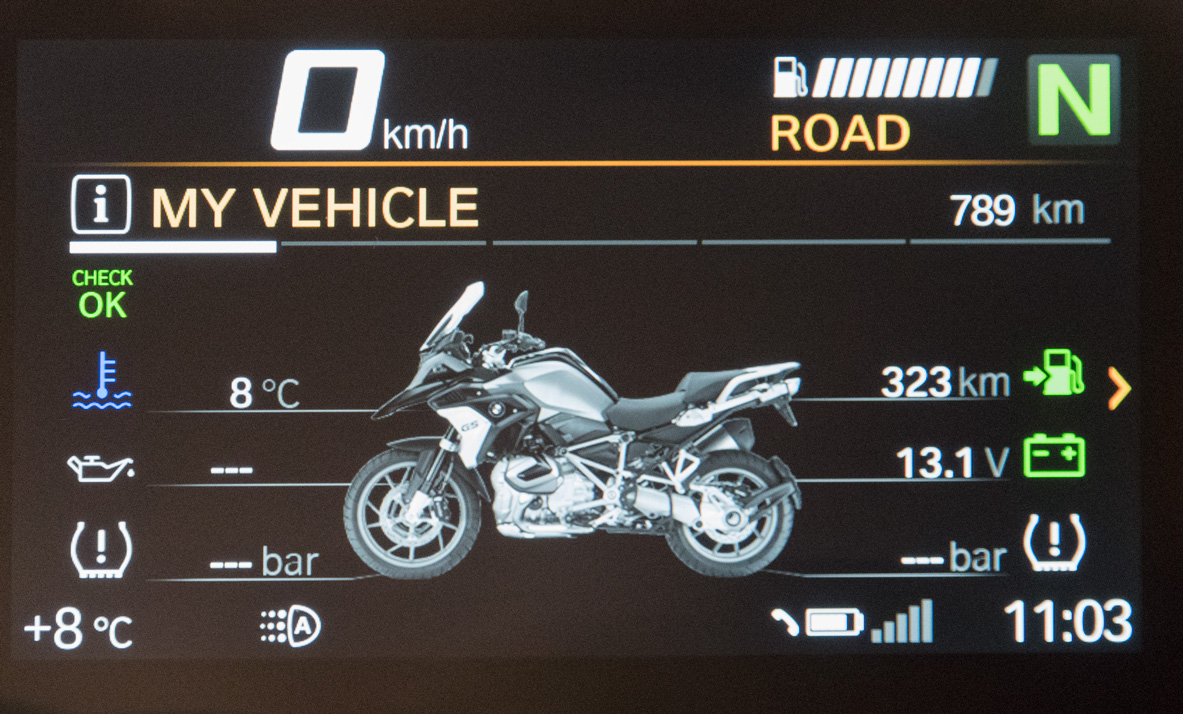

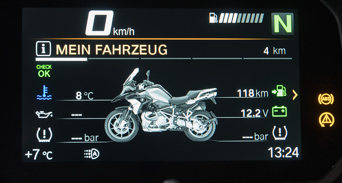

Kann man an der Spannung im Display erkennen. Die LiFePo4 hat über 13,1V, die normale Batterie bei Auslieferung 2020: 12,2V. Also einfach nach schauen (s. Bild).

Das war die Antwort die ich erhofft hatte
1000 Dank dafür 👍🏻👍🏻👍🏻
