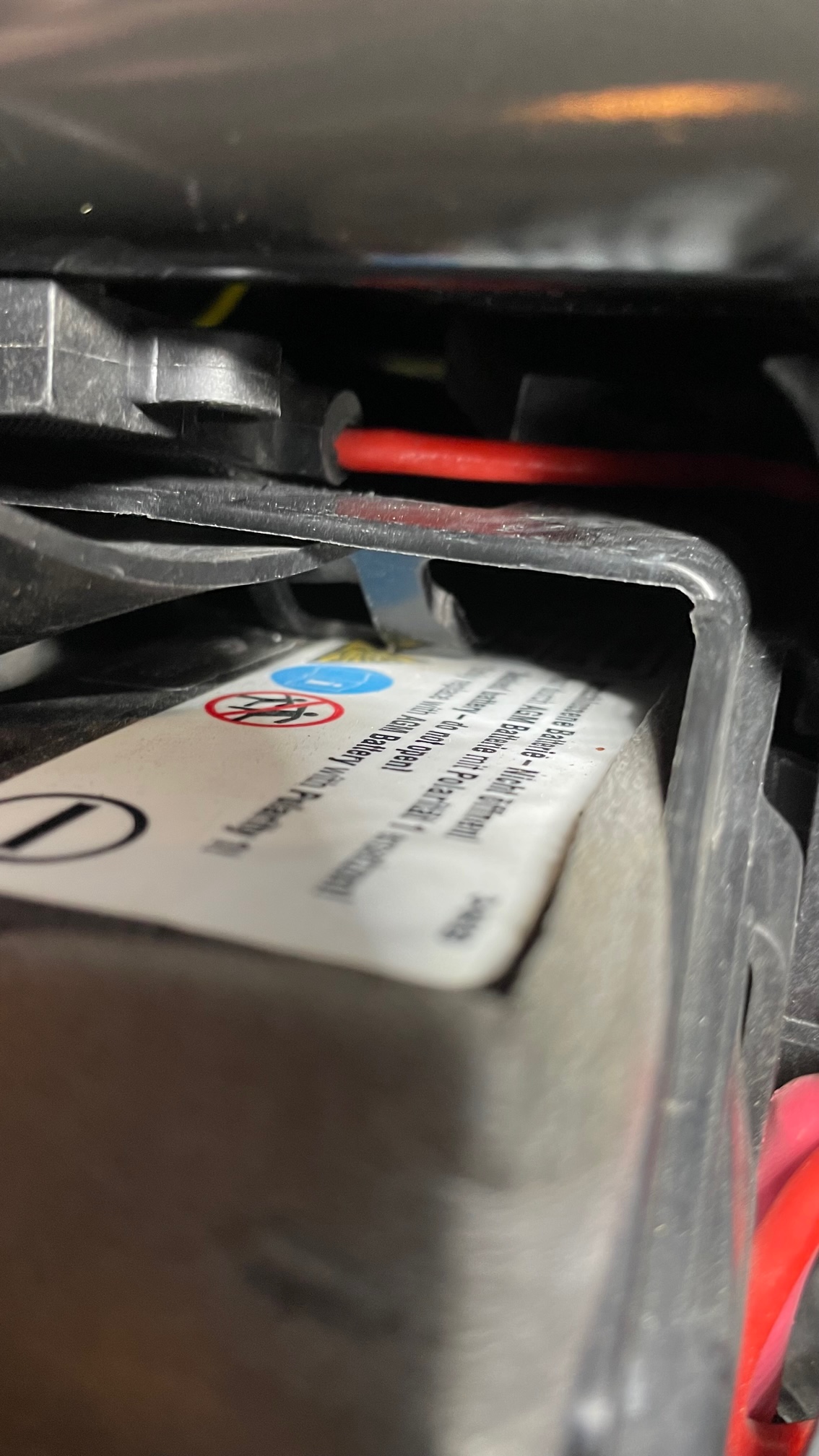

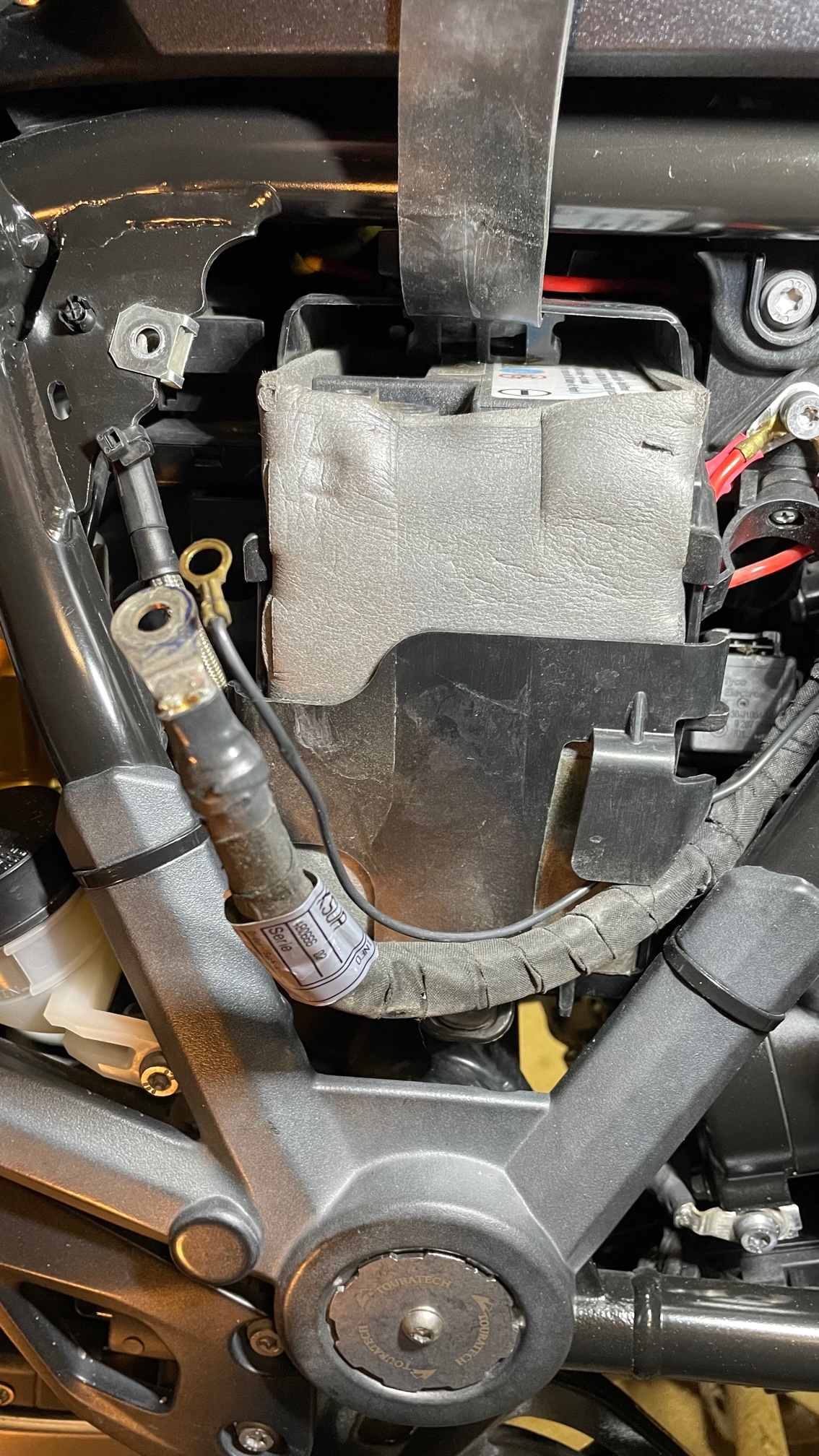

Wie man auf dem angehängten Fotos sieht, ist die Batterie regelrecht eingeklemmt in das Batteriefach. Von oben drückt auch eine Lasche drauf. Da werden sich die Konstrukteure etwas dabei gedacht haben, dass die Batterie rüttelfest steht, vielleicht hat das auch was mit der Lebensdauer einer Batterie zu tun. Daher würde ich gerne eine mit den passenden Maßen wie Original wieder einbauen!

Ich habe auch gerade gesehen, dass die YTX-14BS etwas höher ist (145mm statt 110mm bei der YTZ-14S), aber dafür kann man ja den Styroporklotz im Batteriekasten (bei der LC) entfernen. Dann sollte die auch passen...

Wenn ich das richtig verstanden habe wurden die LC´s also mal mit einer hohen und mal mit einer niedrigen Batterie ausgeliefert. Je nachdem wurde eine Bodenplatte eingesetzt oder auch nicht ???
