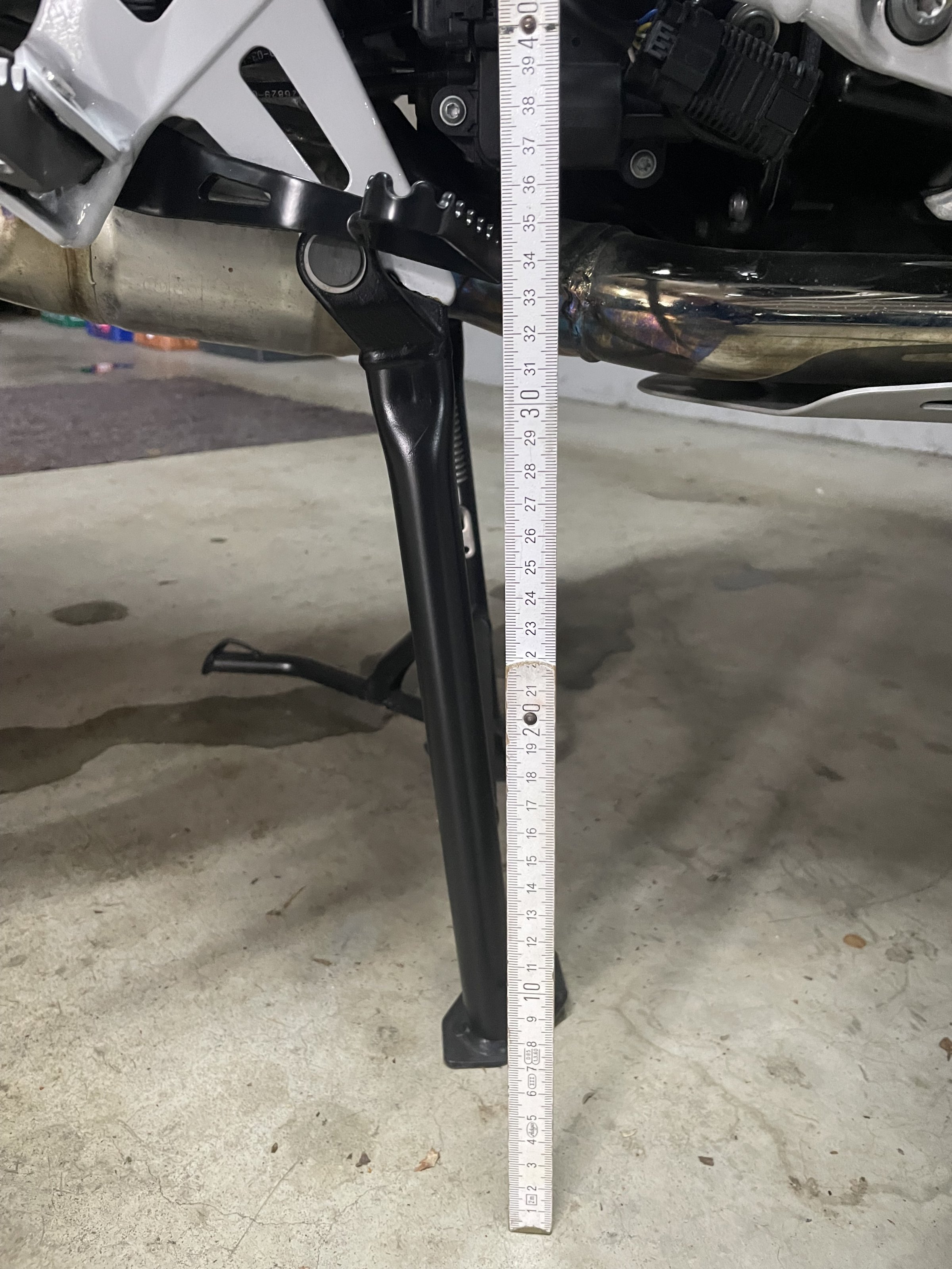

Habe eine 1250 Style Rallye , meine Frage ich habe den Kippständer der GSA verbaut aber kein Sportfahrwerk
Könne Bitte jemand bei seiner Rallye am Kippständer Die Höhe auf der rechten Seite messen ( vom Boden zum Haltebolzen )
Danke

Wenn du keine Sportfederung verbaut hast wäre der normale GS Kipp(Haupt)ständer der richtige gewesen. So steht sie nun etwas höher, funktioniert aber trotzdem. Umgekehrt wäre blöd, denn dann sind trotz ausgeklapptem Kippständer die Räder immer noch am Boden. Frag nicht, woher ich das weiß. :rolleyes:

So schaut’s bei mir aus Rallye mit normalem Fahrwerk, normaler Ständer
ATTACH]673432[/ATTACH]

Ja genau war Heute bei meinem Händler wir getauscht auf die richtige Länge die ist 34 cm
Wie Mulle gemessen hat
Danke Jungs

So habe am Freitag den richtigen Kippständer von meinem Händler erhalten und sogleich montiert, jetzt alles ok,war wirklich der Ständer der GS A verbaut
