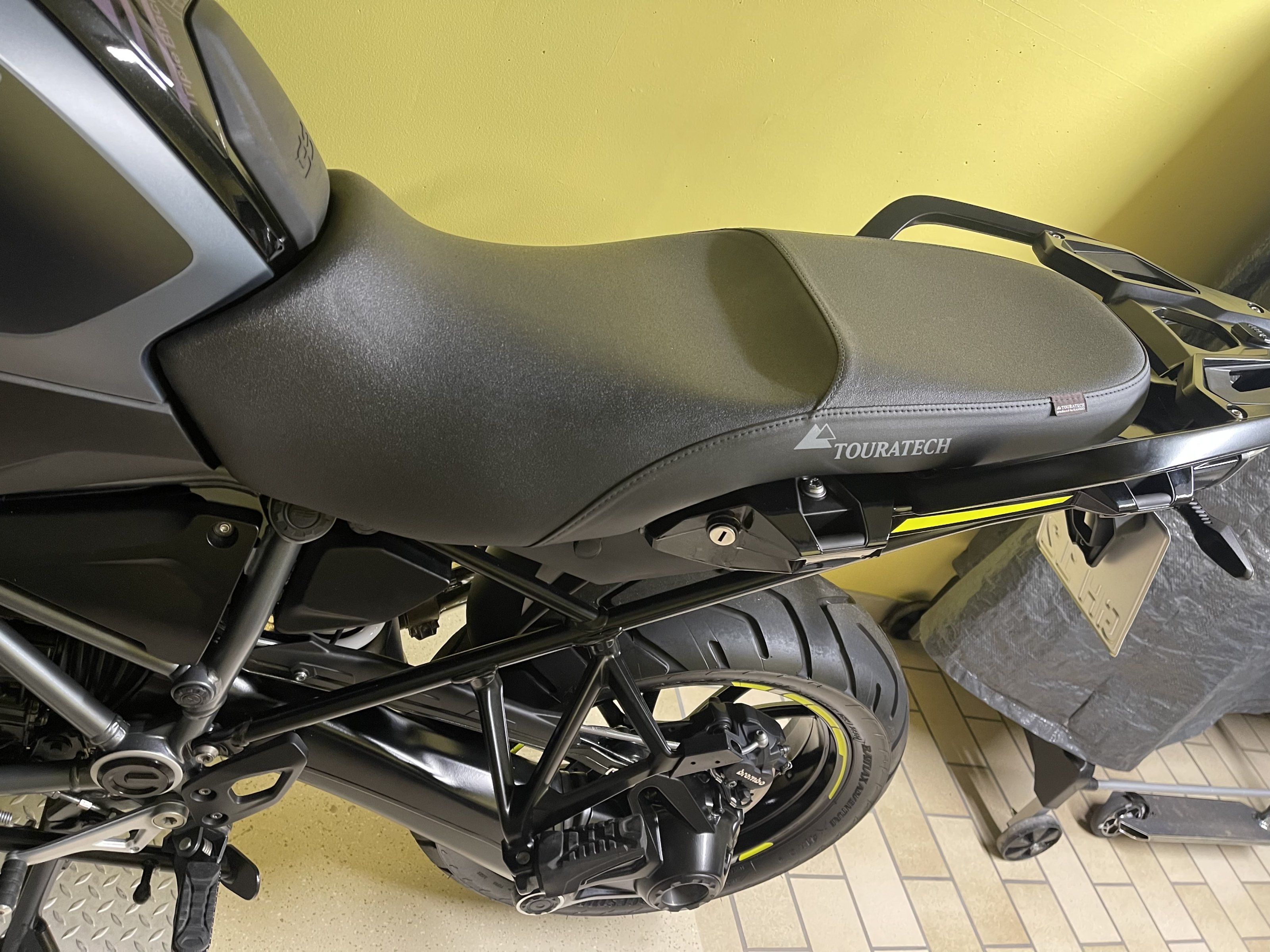

Diskutiere Frage zur Sitzbank Touratech im R 1250 GS und R 1250 GS Adventure Forum im Bereich Motorrad Modelle; Hallo Ich habe mir die durchgängige Sitzbank von Touratech besorgt. Allerdings bekomme ich die Sitzbank hinten nicht eingerastet. Woran könnte das...

Hast Du versucht, die Sitzbank erst hinten einzurasten und dann vorne? ... falsch gedacht, das wird nicht gehen :nein:

Das ganze einrasten ist etwas schwierig. Kann ich aber nochmals versuchen

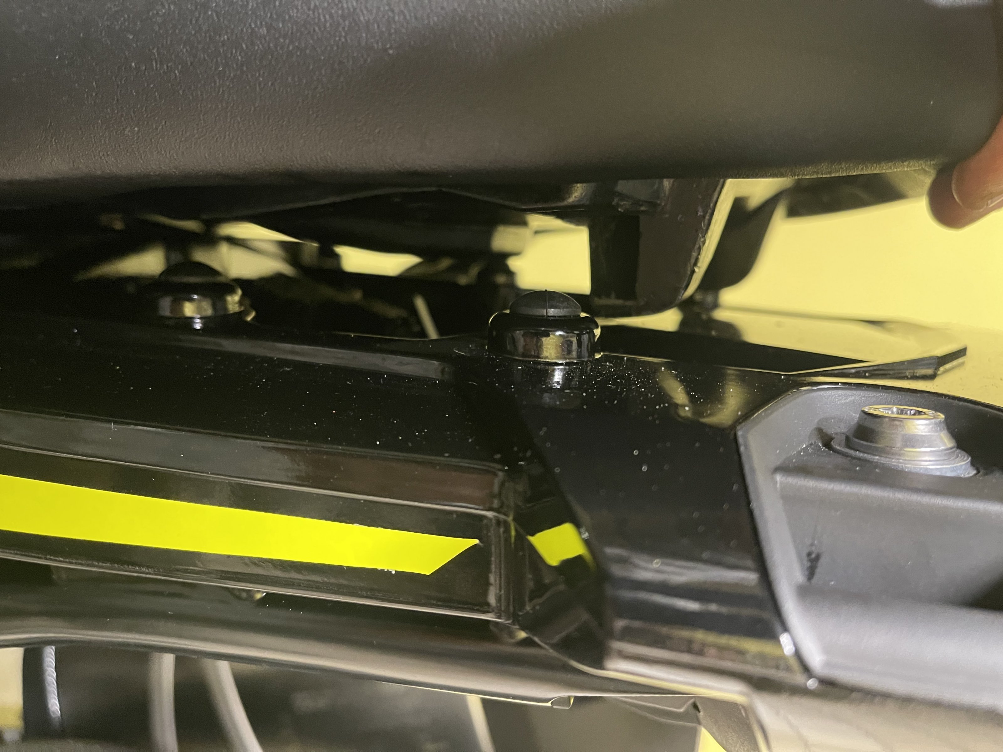

wenn das so wie bei meiner ist, dann hilft hinten ein Stück aufgeschnittener Gartenschlauch. Der verringert dann den Abstand und sorgt dafür das die Sitzbank hinten unten bleibt bzw. hält.
Gruß,
Jens
Nachtrag: sieht dann doch auf deinen Bilder anders aus. Sorry.

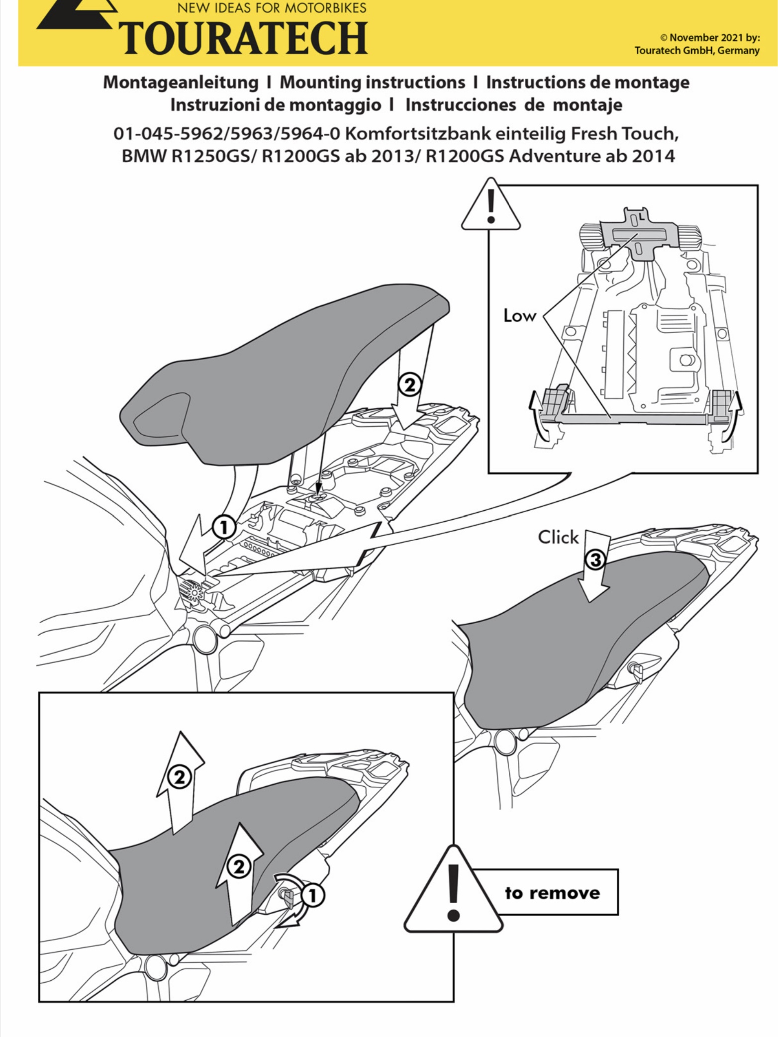

Moin. Guck mal wie die Höhenverstellung des Fahrersitzes eingestellt ist. Bei der originalen Ralleysitzbank muss die Einstellung des Fahrersitzes laut verbotenem Buch auf "vorne hoch und hinten tief" eingestellt sein, damit die Bank richtig sitzt. Ein Versuch ist es wert.

Also laut Touratechanleitung müssen sowohl die vordere als auch die hintere Höhenverstellung auf tief stehen:

Also vorne Fahrersitz und in der Mitte rastet sie auch ein.
Nur ganz hinten am Sozius nicht.
Da liegt sie lose auf.

Alle Einstellungen sind auf tief, da ich nicht so groß bin

Wenn ich das richtig sehe, dann fehlt hinten an der Sitzbank der "Kunststoffschnapper" der die Sitzbank hinten hält.
Es ist so ein Dreick, wo sich an der Aussenkante vom Staufach fest klemmt. Touratech kennt das Problem und hatte das angeblich in den Griff bekommen. Ich habe selber auch schon zwei Sitzbänke von denen gehabt, die ich wieder abgeben mußte. Bei der Ersten hatte ich die normale Hohe genommen, die mir aber zu niedrig war und ausserdem hinten nicht gehalten hat. Bei der Zweiten (hohe Ausführung) konnte ich keine längeren Touren ohne Schmerzen fahren, aber die Sitzbank hat hinten gehalten.

hast du die Sitzbank neu bei Touratech gekauft oder gebraucht „besorgt“ wie schon geschrieben fehlt wol der Kunststoffschnapper.
Bei älteren Sitzbankversionen gab es keinen Kunstoffschnapper, sondern es gab zwei Kunststoffsäulen mit Aussparung wo die hintere Sitzbankverriegelung einrastete. Diese Kunsttoffausparung ist aber öfters gebrochen, woraufhin diese Kunststoffschnapper mittig zwischen diesen Säulen montiert wurde. Diese Kunstoffsäulen sieht manbei dir auch noch, nicht aber den Kunstoffschnapper. Ich gehe davon aus, du hast dir ne gebrauchte, defekte Sitzbank angedreht.
