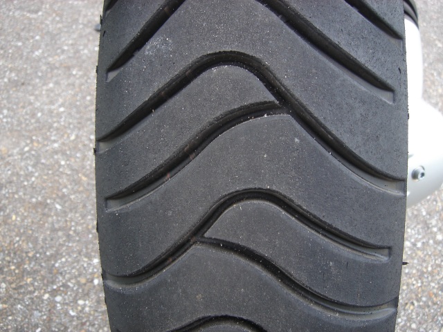

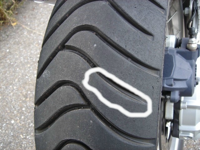

Ich weiß ja dass Ihr "ALLE " (Spässle gmacht) auf meinen Testride wartet.Bin heute mittag nun mal mit dem PR auf der Piste gewesen.Da ich keine Subjektiven
Eindrücke wiedergeben will,werde ich morgen die gleiche Strecke nochmals mit dem MT fahren und dann die Tracks im Navi von heute und morgen vergleichen.
Ich habe mal 2 Bilder des PR hier reingestellt ,die nach leichtem "einrollen" diesen Abrieb hatten.
Für alle die Erfahrungen mit dem PR haben die Frage:
Habt Ihr auch die Abrundungen hinten (siehe Kreis)
Soviel im voraus:der Reifen bekommt sehr viel Temps,
obwohl heute unter 20 Grad!!

Moin Peter,
1. Foto = ja
2. Foto = ? nicht gesehen.
Pump etwas mehr Luft in die Reifen.
Gruß + Nacht. :wink:

1 = ja
2 = ja
...aber du hast ja vorne noch das Männchen und den Pfeil drauf....... :lol:
Hi Peter,
gib's zu, Wheelies sind mit den PR nun viel leichter machbar. Besonders dann, wenn man auf dem Hinterrad in leichter Schräglage Kreise um die Gebückten fahren möchte...
Gibt es einen Grund, warum Dir Rechtskurven scheinbar mehr liegen?
Gruß, Fritz.

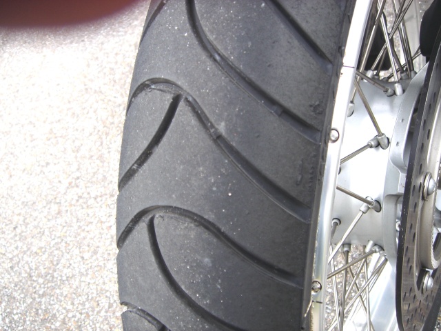

Hi Fritz,
An und für sich liegen mir Linkskurven besser.(obwohl der rechte Rasten war zuerst durchgeschliffen) Da ich keinen HS(am Motorrad!!!!) habe, hat sich halt die rechte Seite zum Foto angeboten.
Hab dir mal ein Foto mittig gemacht, ist glaube ich links und rechts gleich.
Soviel voraus: Der Stoppie und der Wheelie gehen mit dem MT
weitaus besser!!

@Peter - Habt Ihr auch die Abrundungen hinten (siehe Kreis)
Hab jetzt nachgeschaut!
Mein PR auf der LC8 hat genau die gleichen Abrundungen.
D.h. es liegt net am Fahrergewicht! :wink: :wink:
