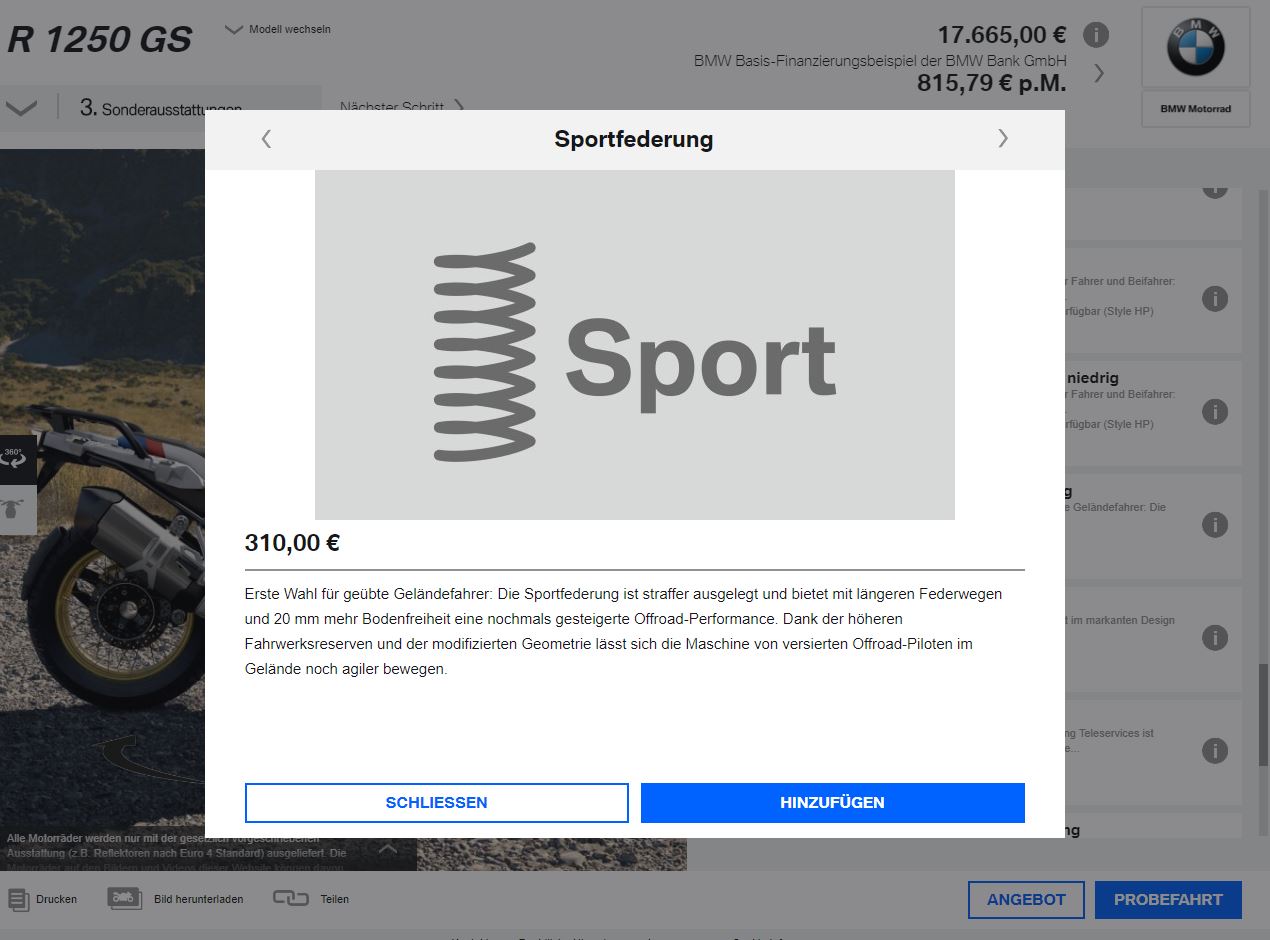

Das SFW macht nur „Sinn“ bei hartem Geländeeinsatz (2cm höher, härtere Federrate). Im reinen Straßenbetrieb wird allein schon die höhere Schwerpunktslage ggü dem Standardfahrwerk fahrdynamische Nachteile haben, wenn es im Kurvengeläuf darum geht, die 5 Zentner im Wechsel herumzuwuchten.
Über schlechtere Agilität bei höherem Schwerpunkt herrscht hier im Forum zwar Uneinigkeit, allerdings vertrete ich da eher deine Ansicht.
Was aber ein höhere Fahrwerk auch auf normalen Fahrbahnbelag verbessert ist definitiv die Schräglagenfreiheit, wenn auch nicht dramatisch. Wobei eine höhere Federrate - wenn es denn wirklich so ist - auch noch ein paar Grade bringt.

Wo steht eigentlich geschrieben das, dass Sportfahrwerk härter gefedert ist?
Härter und Höher macht ja jetzt eigentlich nicht so den wirklichen Sinn oder?

Der letzte Screenshot zeigt es ja schon, es gibt für die GS kein Sportfahrwerk sonder eine Sportfederung optimiert für Gelände Fahrten. Habe selbst in meiner Pepsi die Sportfederung drinnen und würde es bei einer 1250 HP wieder nehmen.
Auf schlechter Asphaltfahrbahn empfinde ich die Sportfederung besser dämpfend als die Serienfederung, auf gutem Asphalt ist die Sportfederung straffer aber auch stuckender als Serie. Vor allem der Geradeauslauf und somit die Spurstabilität leidet mit der Sportfederung im Vergleich zu Serie. So neigt zB der ansonsten beliebte Pirelli Scorpion Trail zum pendeln wenn man mit Beladung fährt, im Solo Betrieb kein Problem.
Die wahren Qualitäten zeigt die Sportfederung dann abseits der befestigen Strassen wenn man den Enduro Mode (oder Enduro Pro) wählt. Da werden Unebenheiten und Querrillen ausgeglichen und man hat gefühlt viel mehr Kontakt mit der Oberfläche des Weges als mit dem normalen Fahrwerk. Fährt sich alles ausgesprochen präzise und sollte man doch mal abheben hat die Sportfederung dann ausreichend Reserven bei der Landung (wenn man keine Übertriebenen Gewaltsprünge macht - die GS ist und bleibt keine Hardcore Enduro).
Woraus besteht jetzt eigentlich das "Sportfahrwerk"?
Nur härtere und längere Federn oder auch andere Dämpfer?
