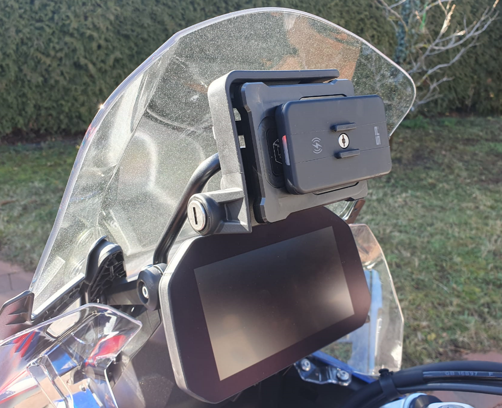

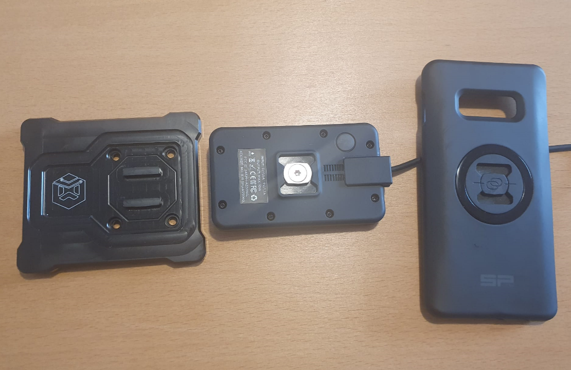

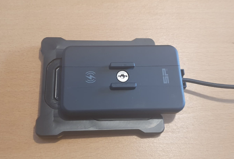

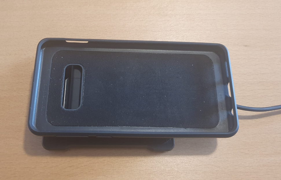

Hier die Fotos:
1. WLQ in BMW Navihalterund, 2.Adapterpaltte, SPC ind Ladehalterung und SPC Handyhülle,3. SPC ind. Ladeh. auf Adapterplatte, 4. Handy(hülle) auf 3., 5. WunderLINQ+Adapterplatte+ind Ladeh. an GS, ohne Handy. Ich finde das sehr kompakt und es ist auch ohne viel Verbastelei zu machen.
Aber es gibt sicher noch viele andere Möglichkeiten. Das ist die von mir gewählte mir der ich super zufrieden bin. Das Y Kabel habe ich erst später an die ind Ladeh. angebaut und den USB-C/12V Stecker rausgeschmissen. Ich bin beeindruckt wie viel schneller meien Samsung 24+ jetzt geladen wird.
