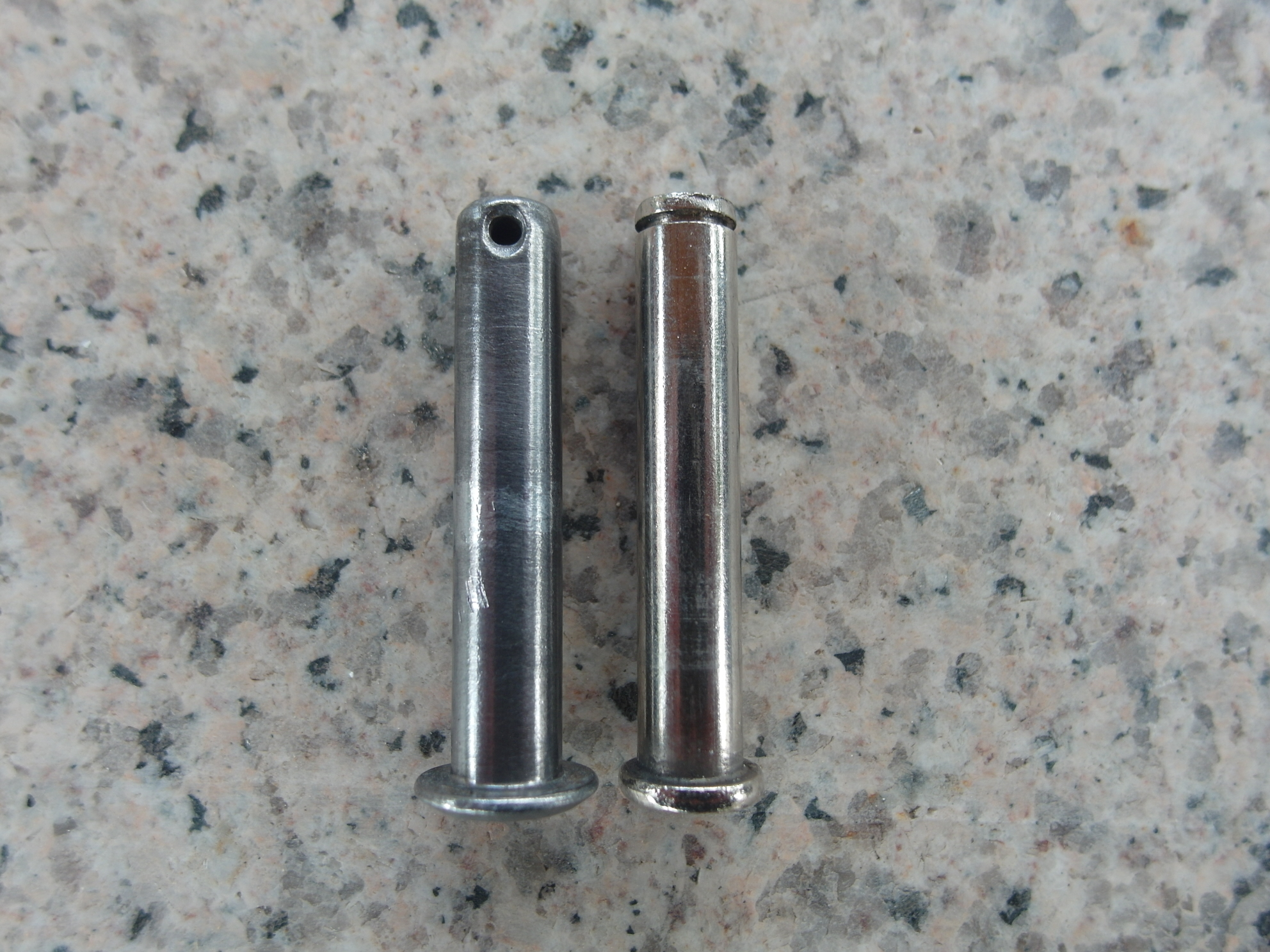

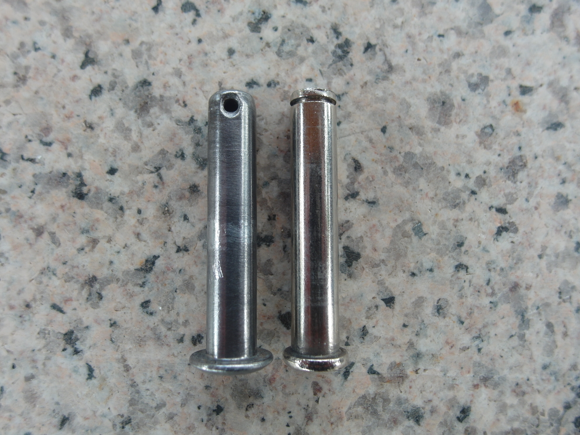

Habe auch grade durch diesen Fred sensibilisiert, entdeckt, dass der Bolzen meiner linken Soziusfußraste sich nach oben verabschiedet.
War schon zur Hälfte raus und natürlich fehlte die halbrunde Sicherung.
Ich werde jetzt Bolzen mit durchgehender Bohrung benutzen, die mit umklappbarem Splint verwendet werden.
Habe noch welche in meinen Fundus.
Wenn jemand noch passende Bolzen braucht, bitte PN.
Splinte müssen selbst besorgt werden.
Ich habe die Fußrastenhalterung der ADV, wegen den Alukoffern.
Ob die Bolzen bei der "normalen" GS mit den Fußrastenhaltern für die Kunststoffkoffer passen, weiß ich nicht.
Rechts im Bild, Original.
Die Fußrasten und Bolzen sind die gleichen. Unterschied ist lediglich, das kleines Ohr bei Alu, damit man mit den Fersen nicht an den Reifen kommt oder eben die Koffer-Halterung die ebenso die Fersen von Reifen vern halten und den Koffer ab seinem Platz.
