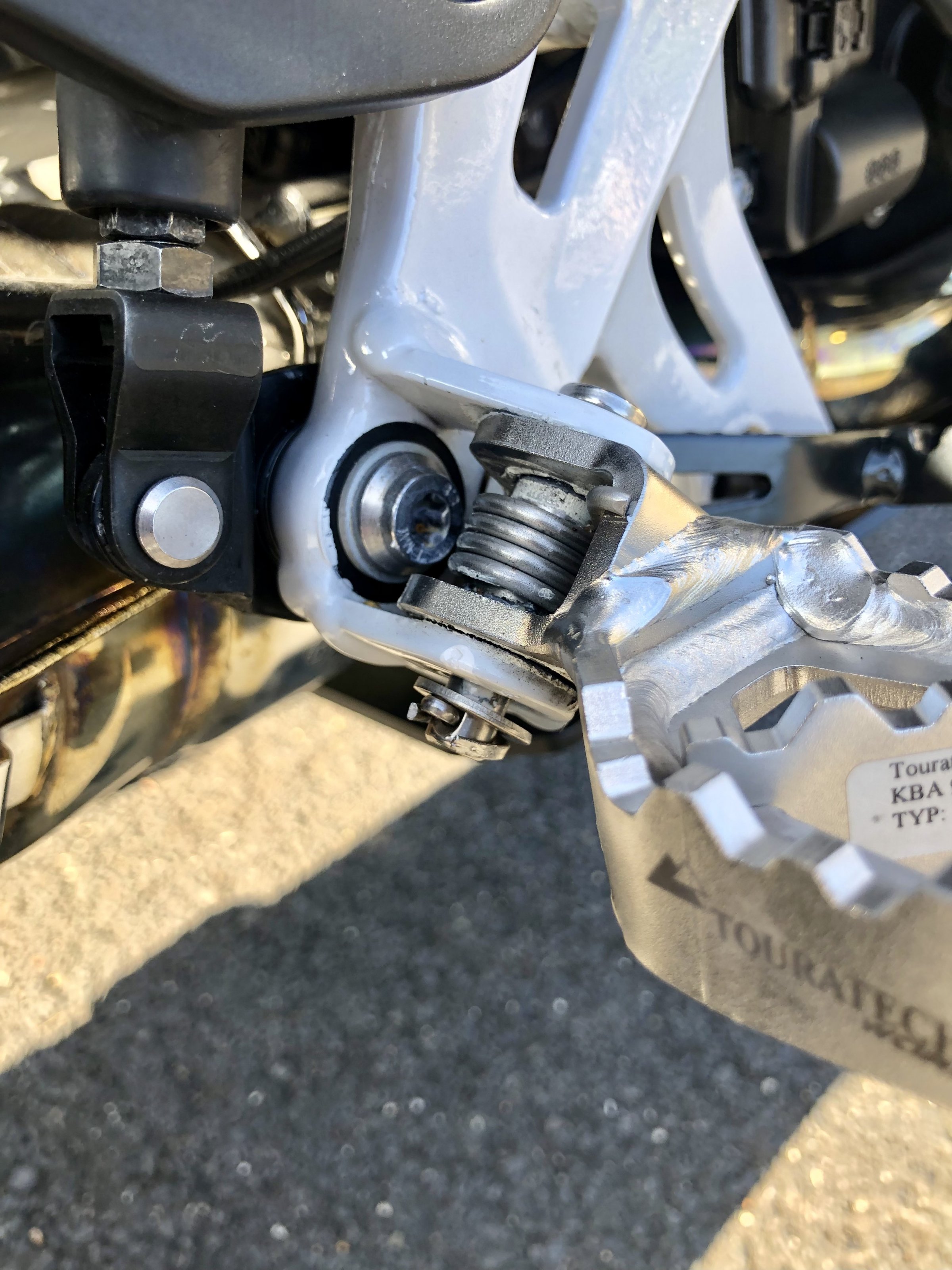

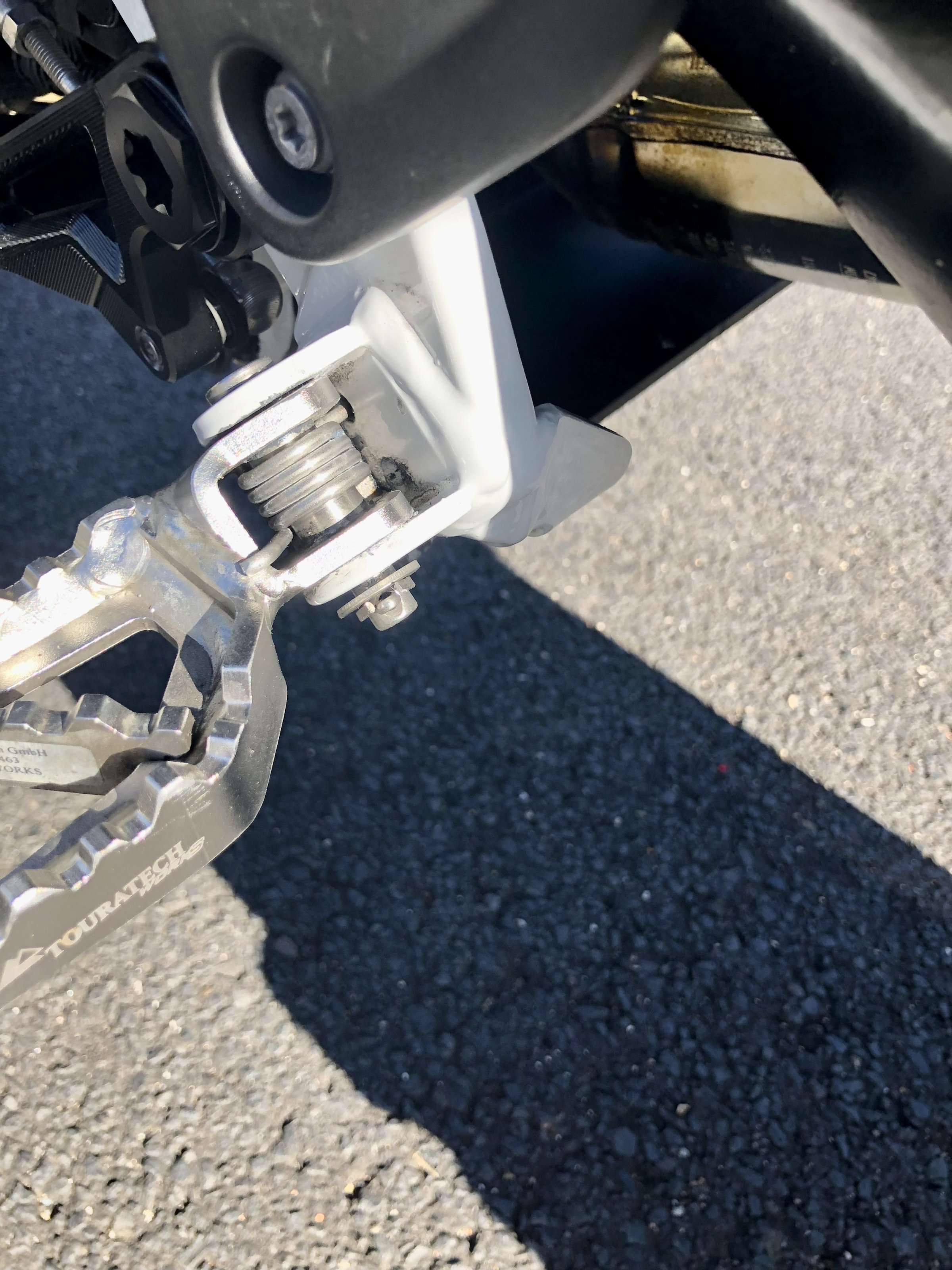

Update: Als ich gestern bei meinem Motorrad die Bolzen gewechselt habe, war der Clip auf einer Seite so locker, dass ich ihn mit den Fingern lösen konnte. Die andere Seite war fest. Fragt sich nur wie lange noch.
Egal, dank dieses Threads ist das Problem nun bei meiner GS gelöst und ich kann das Thema vergessen.

Has Du Dir längere Bolzen mit Bohrung gedreht?
San_Bernardino
23.05.2022
1.136
Nee. Hab einfach fertige Bolzen gekauft.
Als ich heute wegen ein paar Schräubchen für eine Lampenhalterung im Baumarkt war, habe ich zufällig und erstaunt zur Kenntnis nehmen müssen, daß man dort genau solche Bolzen (sogar in V2A) zu kaufen bekommt. Merk' ich mir.
