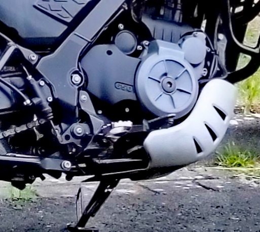

hat jemand Empfehlungen für günstige (Enduro) Fußrasten für die G650GS?
Was ich mir so vorgestellt habe: Relativ flach(Lange Beine) & breit (da ich viel im Stehen fahre), kein Gummi (bzw. mit abnehmbarem Gummi). Desweiteren sollten Sie nicht zu kurz sein, da ein Motorschutz verbaut ist und die Füße deshalb weiter außen sind.
Momentan habe ich (vermutlich) folgende vom Vorbesitzer verbaut (Die mir von der Form auch sehr zusagen):
Das Problem allerding ist, dass diese sich nicht klappen lassen, da die gegen die Fassung stoßen und wackeln, da derzeit keine Feder eingebaut ist.
= Sehr gefährlich. Haben bereits mit Sozius und falsch eingestellter Federspannung geschliffen. (Extreme Unfallgefahr).
Ich könnte etwas von der Fassung abschneiden und eine Zacke der Rasten, aber das ist mir auch nicht so geheuer.
Bin deshalb seit dem Kauf vorsichtiger in den Kurven gefahren.
Vielen Dank!

Pivot pegs mk4
hab die mk3 zwar teuer, aber ihr Geld wert.
von wunderlich oder touratech und den üblichen verdächtigen gibts da auch was.
billig (teuer) hast du schon verbaut, da nicht funktioniert.

Ich hatte mir damals bei Ebay-Kleinanzeigen gebrauchte Serienrasten der F800GS geschossen. Die passen einwandfrei dran, sind breiter als die der G und die Gummis sind herausnehmbar.
35,-€ damals bezahlt, waren absolut i. O., und kein Stress bei TÜV/Kontrollen, da ja oginol BMW. Das die von der 800er sind merkt kein Mensch.

Works von Touratech, klappen sehr gut. Manchmal zugut wie ich vor mehr als einem Jahr feststellen musste.

Gern geschehen, aber Du musst die alten Federn verwenden, die von der 800er sind irgendwie anders.
