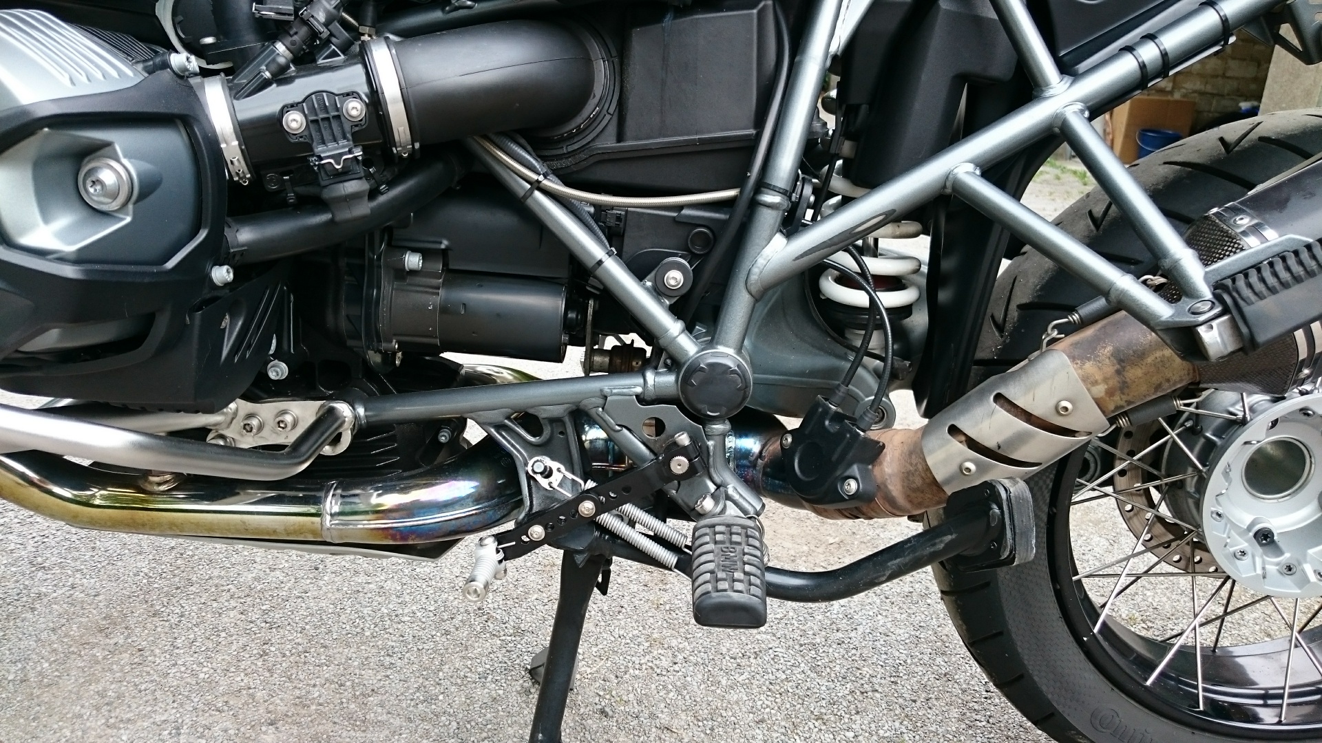

so sind meine verbaut...
Gast 41871
Hallo Martin,
danke für die aufschlussreichen Bilder zur Bescherung. Sind das die Federn der 11er GS oder die vom Zweiventiler?
MfG Gärtner
