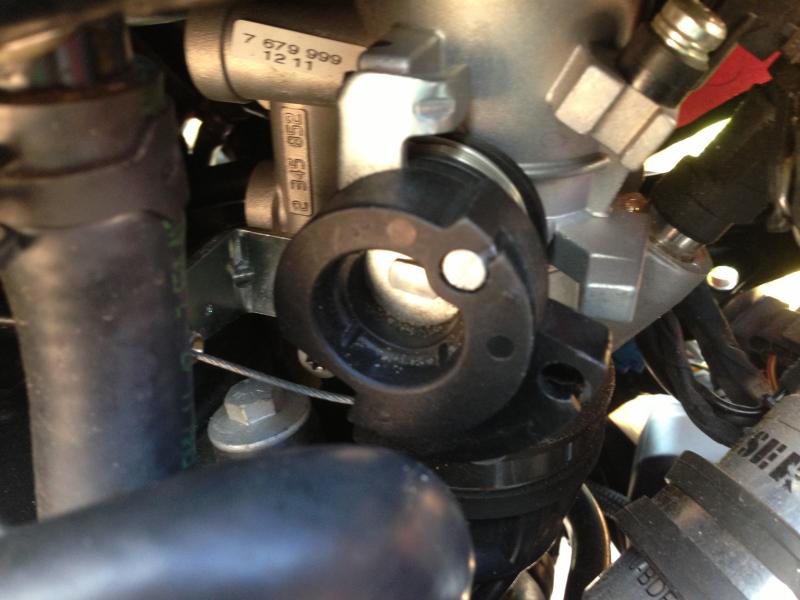

hallo zusammen,
ich habe mir eine g 650 gs bj 2010 neues modell gekauft.
sie war auf 34 ps gedrosselt und soll jetzt offen sein.
die papiere sagen es auch. allerdings zieht sie nicht richtig.
kann es jemand an dem foto erkennen? ich habe gelesen,
das der gaszug umgehängt werden muss. unter anderem.
vielen dank im vorraus aus kiel

zieht nicht richtig? ist ja ehr ein subjektiver Eindruck (oder hattest du eine Vergleichsmöglichkeit mit einer anderen G650GS?)

ok, wenn ich die Fotos vergleiche, dann ist bei ikzorn700 GS der Gaszug richtig, d.h. für "offene Version" eingehängt, oder täusch ich mich jetzt?

Gaszug sitzt richtig und wenn der Anschlag nicht vorhanden ist, sollte alles offen sein.
