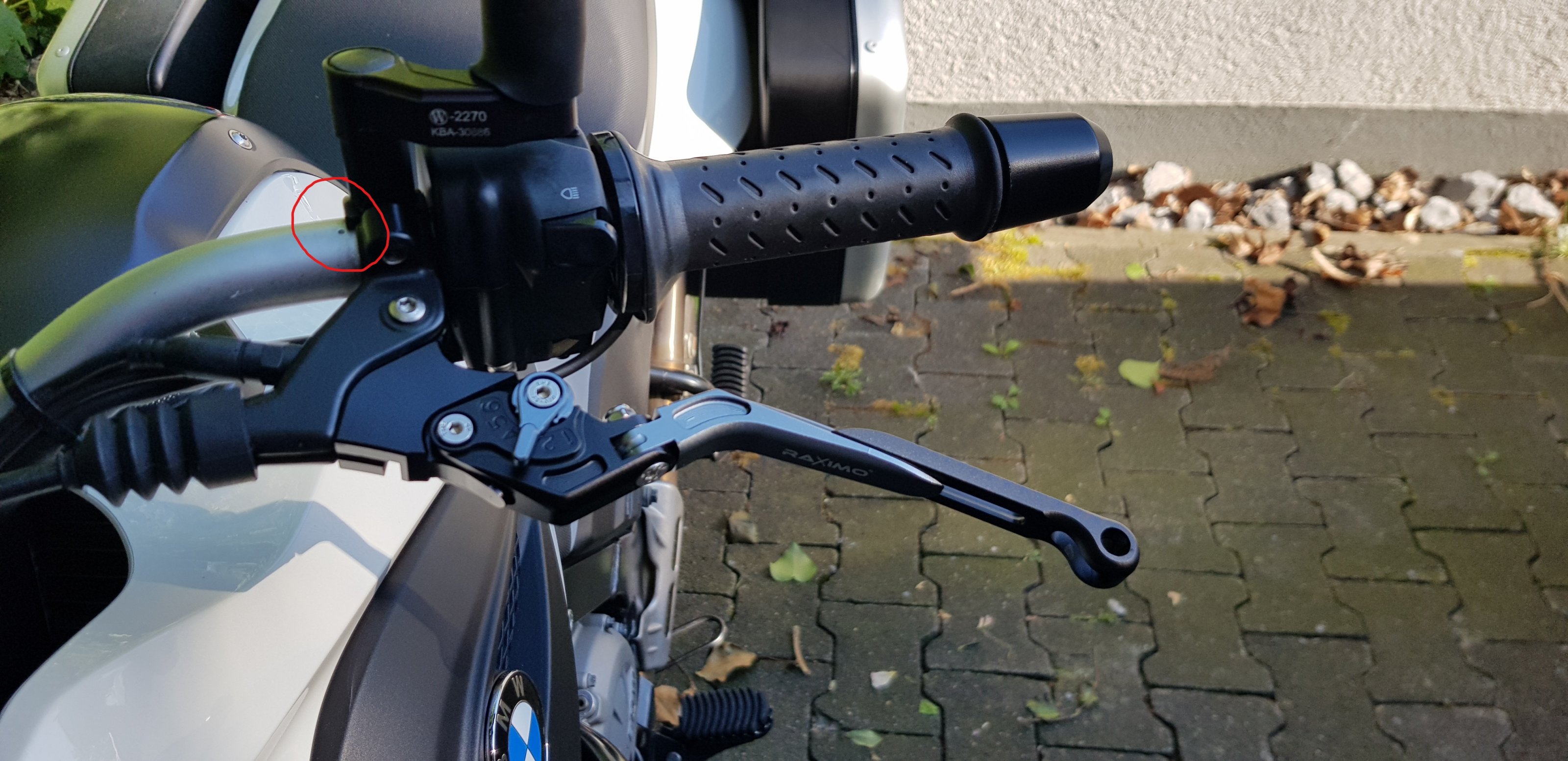

auch im Bereich der Spiegelhalter sollten sich Körnerpunkte finden. Ist zumindest bei mir so.
Da hättest Du dann die Spiegelhalter die Grundstellung.
Einfach mal den Spiegelhalter lösen und nachschauen.
Bei mir sind die Körnerpunkte zu sehen da ich die Spiegelhalter so weit wie möglich nach aussen geschoben habe.
Kann leider kein Foto machen da das Mopped im Nachbarort in der Garage steht.

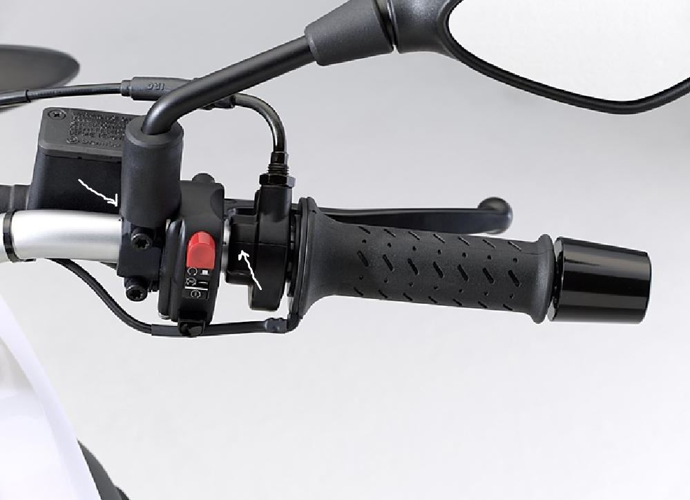

doch noch was gefunden:
Brauny
Brauny
28.03.2019
4.640
Also die Bilder von 1000PS (65) sind noch im Netz. Lenker und Anbauten usw. sind gut zu sehen.
BMW G 650 GS
Gruß Brauny
auf Bild 9/64 sind schön die Körnerpunkte zu sehen. Sollte auf der linken Seite ähnlich sein.
