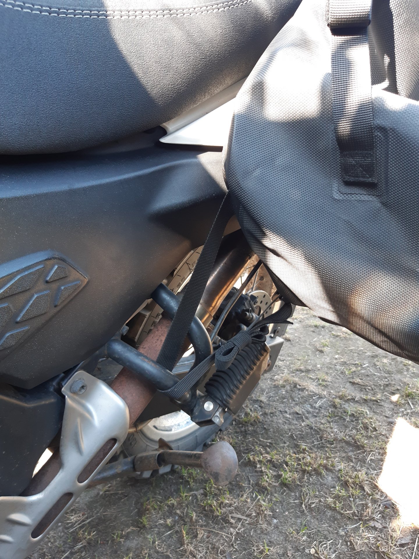

Ich hatte mich damals für die Variokoffer entschieden, weil ich keine Möglichkeit sah, Softgepäck mit genügend Abstand zu montieren. Ohne Klettergerüst geht das mMn. nicht, beide Pötte werden schon ordentlich heiß, ein Abstand von 4 bis 5 cm sollte da schon eingehalten werden. Du kriegst die Taschen nicht festgezurrt, dabei neigen sie sich zwangsläufig Richtung Töpfe.
Wenn man eh eine Rohrkonstruktion für den notwendigen Abstand braucht, kann man auch gleich Koffer dran machen. Minimalinvasiv sind nur die originalen Varios.

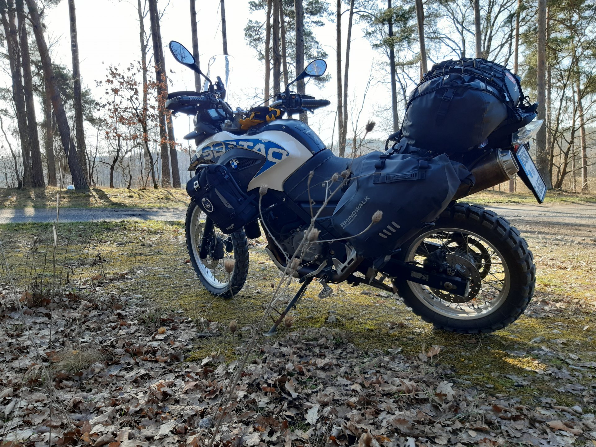

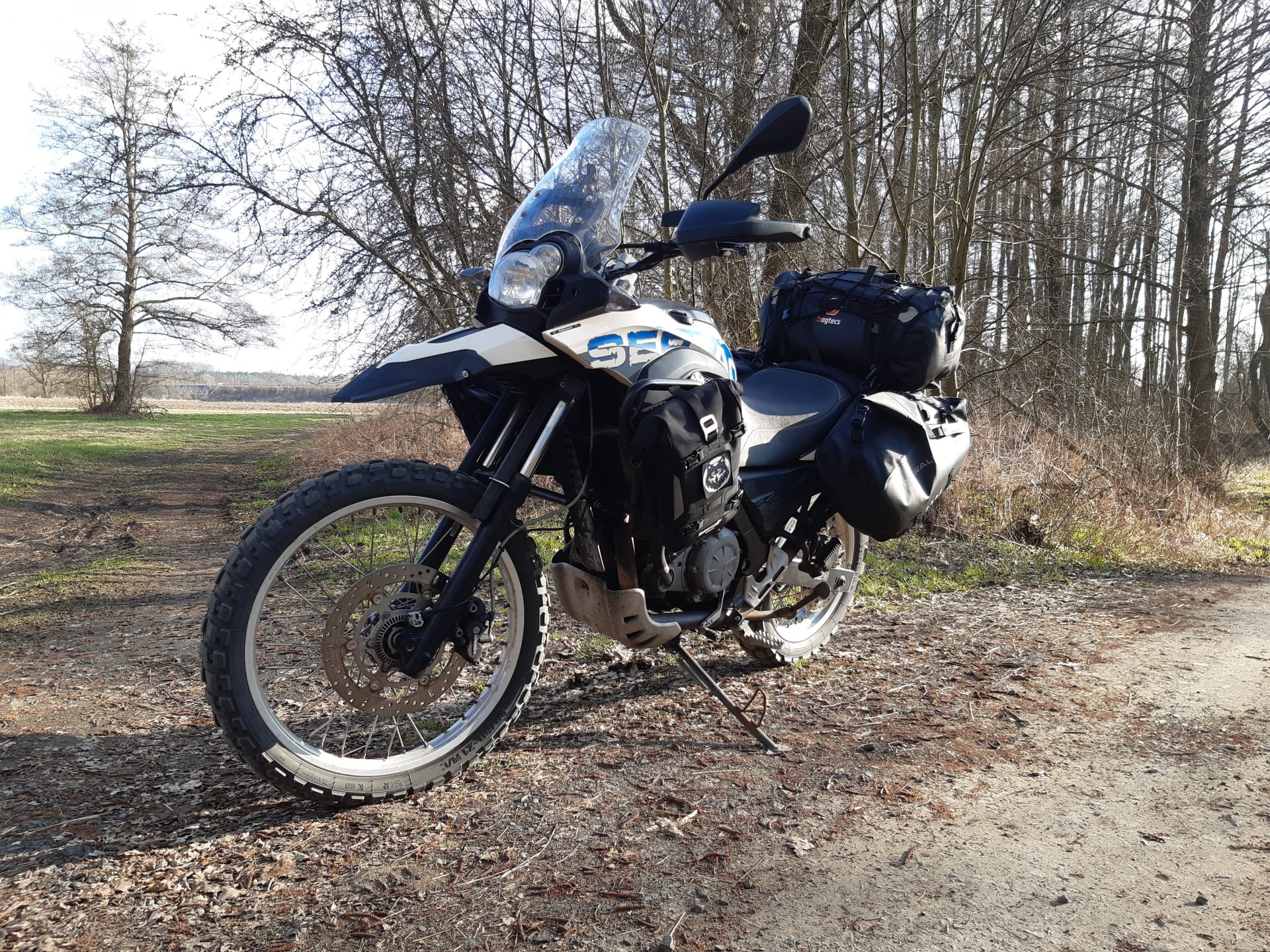

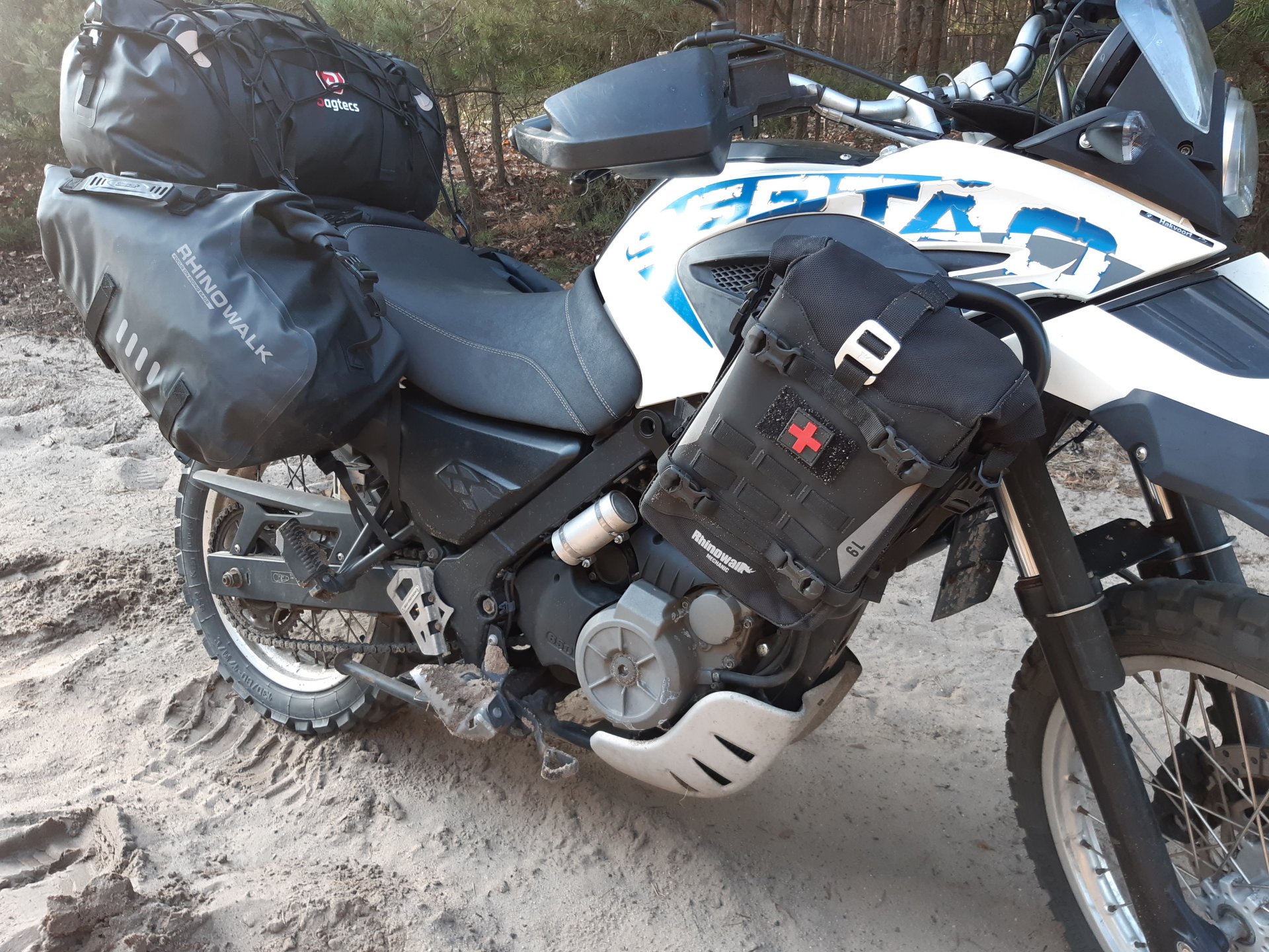

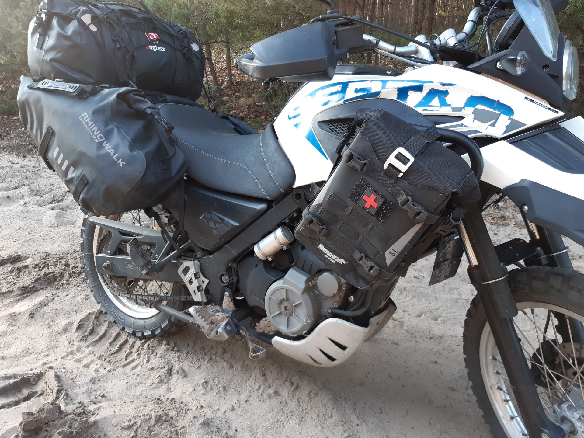

Hallo zusammen,
am Freitag vor 2 Wochen kamen die Rhinowalk-Taschen. Der erste Eindruck war erwartungsgemäß gut. Solide verarbeitet. Für den Preis mehr als ordentlich.

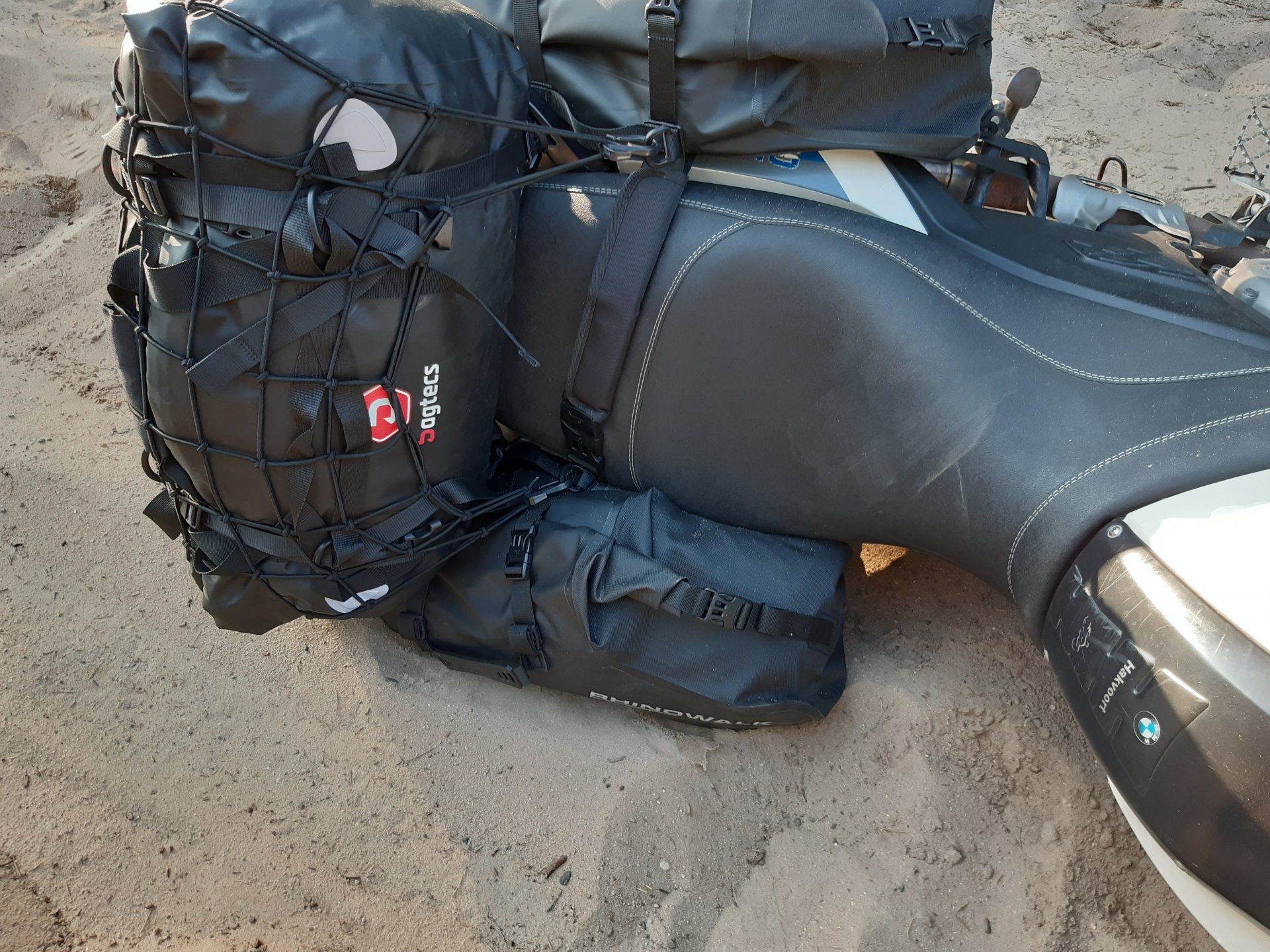

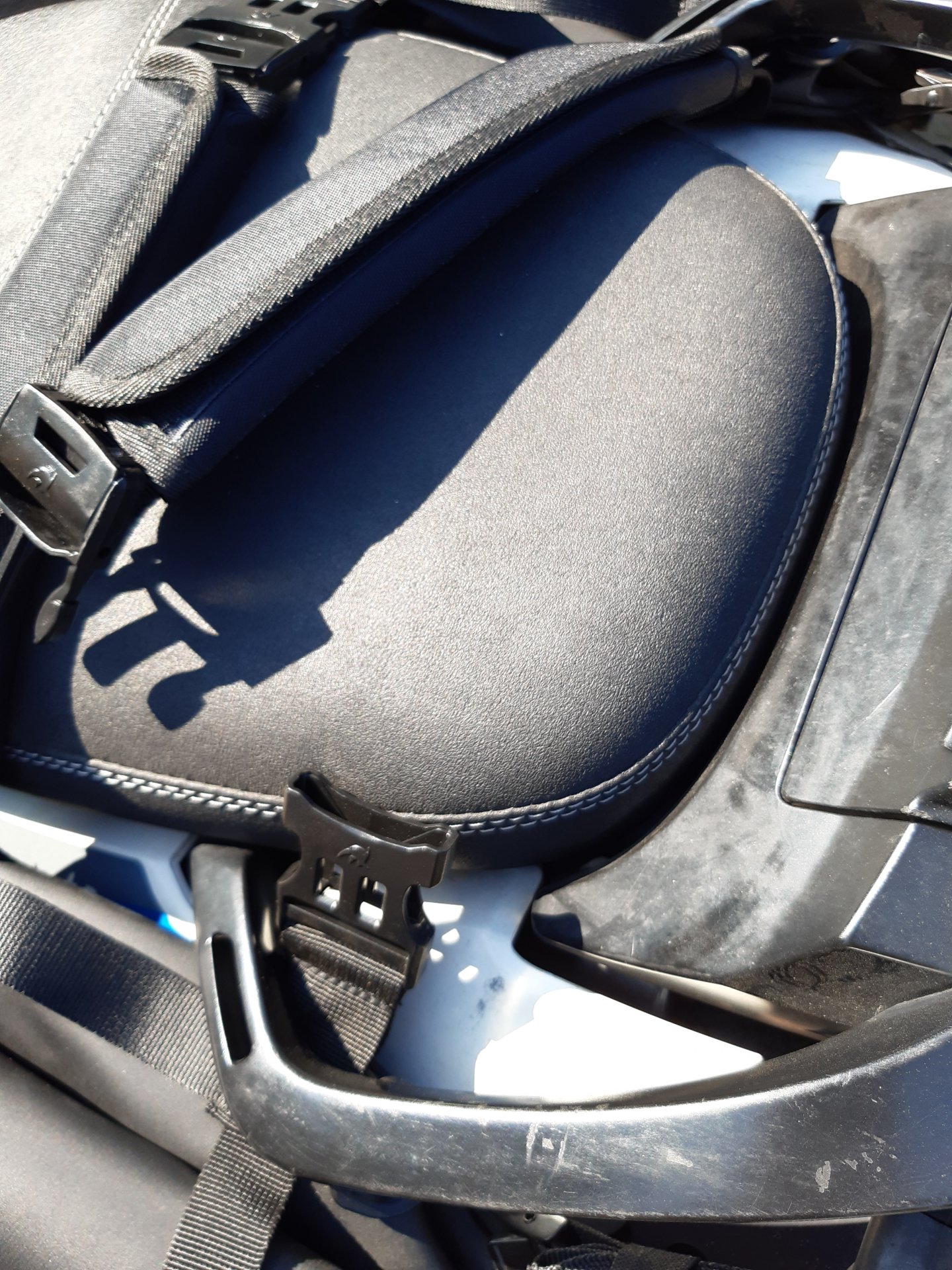

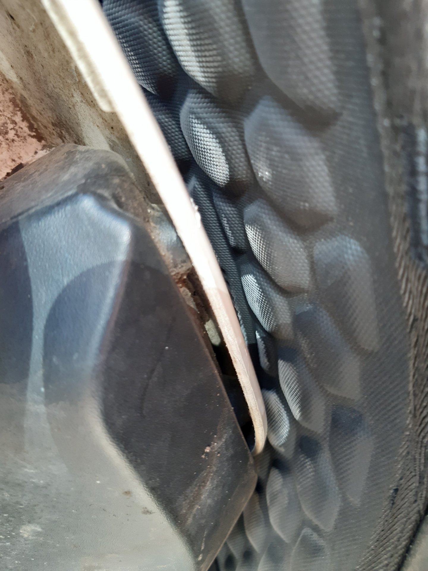

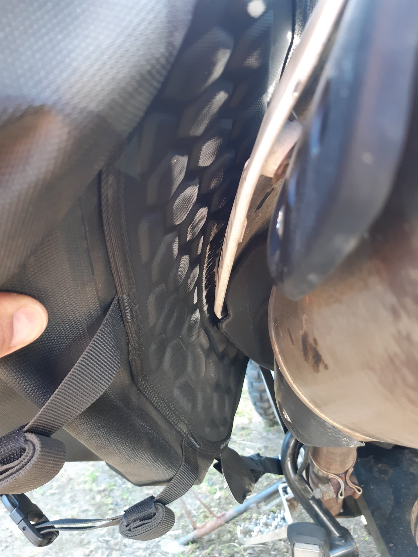

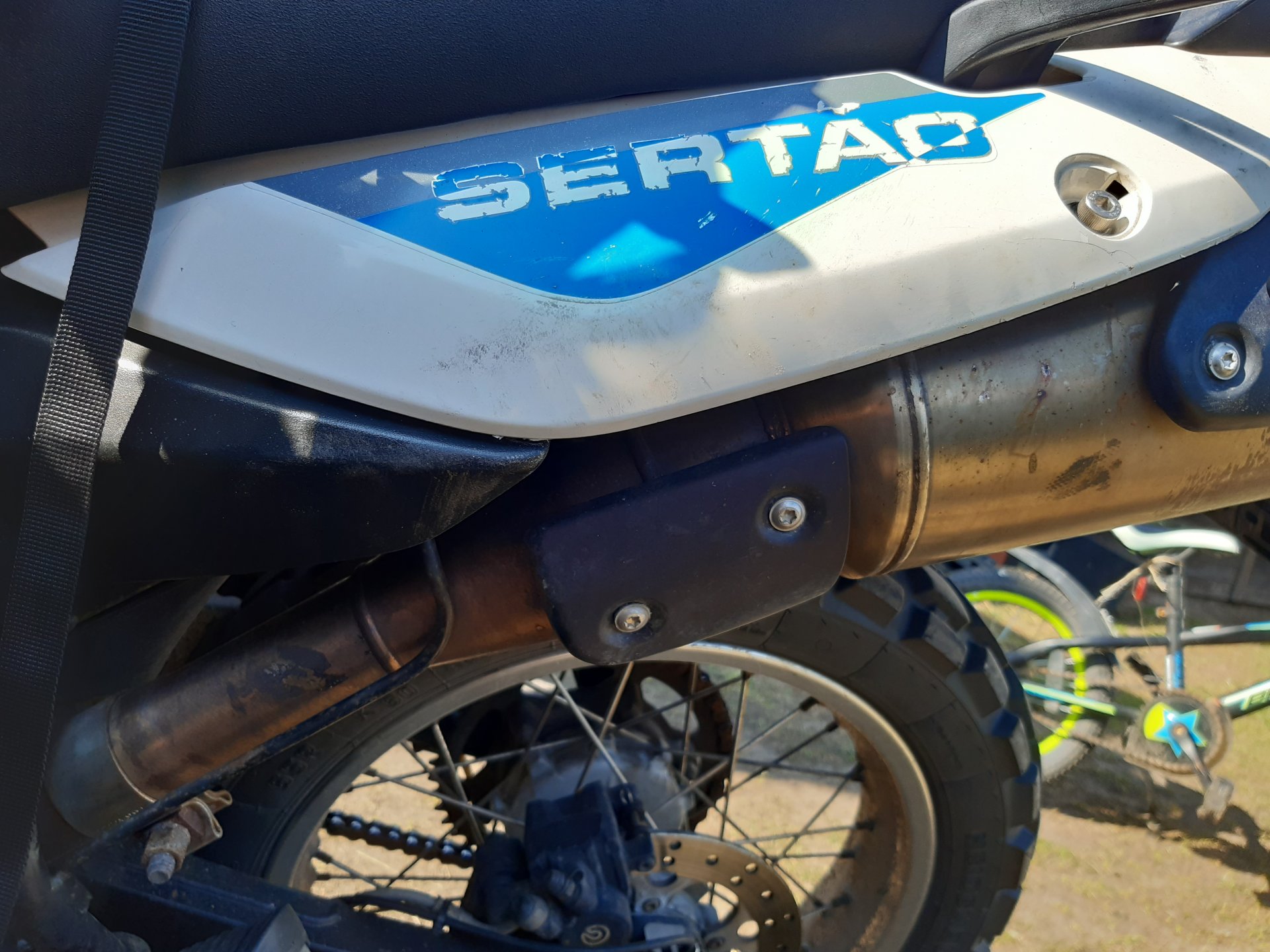

Ich bin dann von Samstag Mittag zu Sonntag Mittag auf den TET Polen gefahren. Sektion 5. Kleiner Ausflug mit Biwak-Übernachtung am Fluss zum Taschen testen. Die ganze Taschenkonfiguration hat mir in Summe grundsätzlich gut gefallen und fuhr sich auch anständig. Hier und da musste ich die Riemen bei den Satteltaschen hinten und unten minimal nachspannen. Ich kann aber nicht sagen was sich ggf. gelöst hatte oder ob die Gesamtkonstruktion verrutscht war. Sicher auf dem Moped saß es allemal. Das bekommt man bei längeren Touren dann schon in den Griff oder optimiert sich die Bänder und Verschlüsse. Gibt es ja alles zu kaufen. Am Ende der kurzen Testrunde mit einigem Anteil an schlechten Straßen, Wald und Feld bis hin zu Panzerstrecken kann ich sagen, dass schon Spuren von und an den Taschen zu sehen sind. Auf den Kunststoffteilen reibt es ganz ordentlich und auch in das Leder der Sitzbank drücken sich die Schnallen ein. Hier gibt es sicher Optimierungsbedarf. Die Form des Hecks ist nicht wirklich ideal. Wer makellose Optik seiner Seitenteile will der sollte auf diese Gepäckform verzichten. Ich werde es demnächst mal mit einer zurechtgeschnittenen alten Campingisomatte als Schutzunterlage versuchen.
