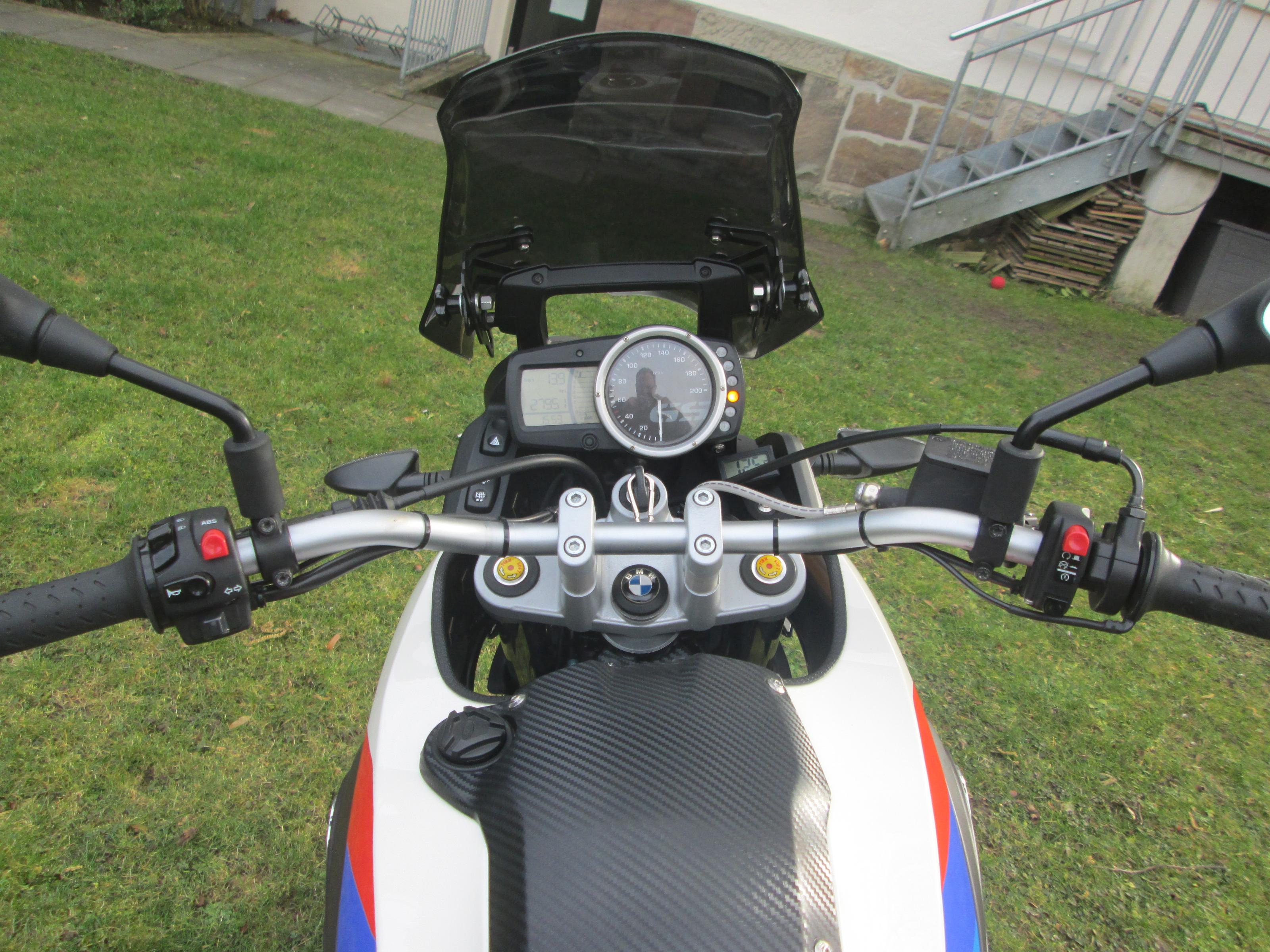

Bei der G ist der Warnblinker nicht zentral auf dem Lenker, sondern unabhängig von Lenkbewegungen links im Amaturengehäuse plaziert. Hier auch sehr geschützt oberhalb des Schalters der Griffheizung.
Guckst Du links neben dem Tacho:
Ich würde den Schalter mal nach oben ausbauen und auf Kontaktprobleme checken. Stecker wackeln, auf Feuchtigkeit überprüfen. Wenn das nix bringt, Zündschlossschalter überprüfen, hier gabs öfter schon Wackler im Kabel. Allerdings fehlt mir hier der Zusammenhang zum Warnblinker. Das Relais könnte auch einen weghaben. Das findest Du im Elektronikkasten unter der Tankatrappe, zwischen Batterie und Lenkkopf.

Ok, der Schalter “klebt“.
Schalter für Warnblinker wird nur sehr selten, bei mir nie benutzt. Dadurch oxidieren im Inneren die Kontakte und kleben förmlich zusammen. Kennt man auch von kratzenden Potis am Radio, weil sie nie/selten benutzt werden. Hier hilft Kontaktspray, falls man irgendwo reinkommt und häufiges Schalten des Schalters, das “reinigt“ die Kontakte mechanisch. Schalt einfach mal den Schalter ohne Strom 50x An und Aus. Dann ist der Schalter wieder sauber und funktioniert die nächsten Jahre.
Schalter die oft betätigt werden gehen nicht kaputt, Schalter die nie betätigt werden vergammeln innerlich.
Vergiss den Fehlerspeicher, der zeigt max. an unplausibles Signal Warnblinkanlage, das hilft Dir kein Stück weiter. Der Fehlerspeicher erkennt doch keinen Kabelbruch o.ä., so clever is der nicht.
Offensichtlich hat Dein Probieren den Fehler vorerst beseitigt.
