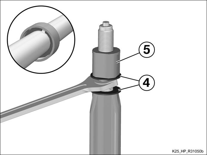

Laut neuster Reparaturanleitung (DVD-Rom) gibt es eine "Umrüstung Dämpfereinheit".
Dabei wird über dem Sicherungsring eine (jetzt neue) Buchse verbaut.
Werde mal morgen zum :) fahren und schauen das ich die Teile bekomme.
Gruß Andreas

Ja meine CD ist die neuste Ausgabe. BMW part number 01597720806 die 8 Ausgabe.
Ich war eben beim :) und habe die entsprechenden Teile für die Umrüstung bestellt. Die Umrüstung hat mein :) noch garnicht gesehen und der musste erstmal im Online-PC nachschlagen. Dort ist die Umrüstung schon seit langer Zeit bekannt.
Das ganze kostet mit allen Teilen (Buchse, O-Ring, u.s.w.) ca 59.- Euro..... Wird eventl. auf Garantie noch gehen.
Grüße Andreas

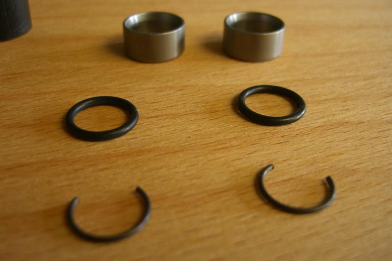

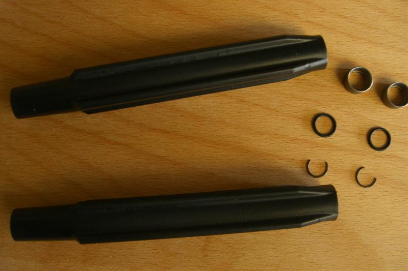

Das sind die Umrüstteile für die "Aktion" Gabelklappern die eigentlich zusammen mit der unteren Gabelbrücke getauscht werden sollten.
Ich habe ein Schreiben von BMW gelesen die, die Aktion genau beschreibt.
Grüße Andreas
HP2Sascha
Die Teile wurden bei mir schon getauscht, laut BMW. Nur welche Teile das genaus sind wußte ich auch nur von Erklärungen.
Danke für die Bilder! :)
