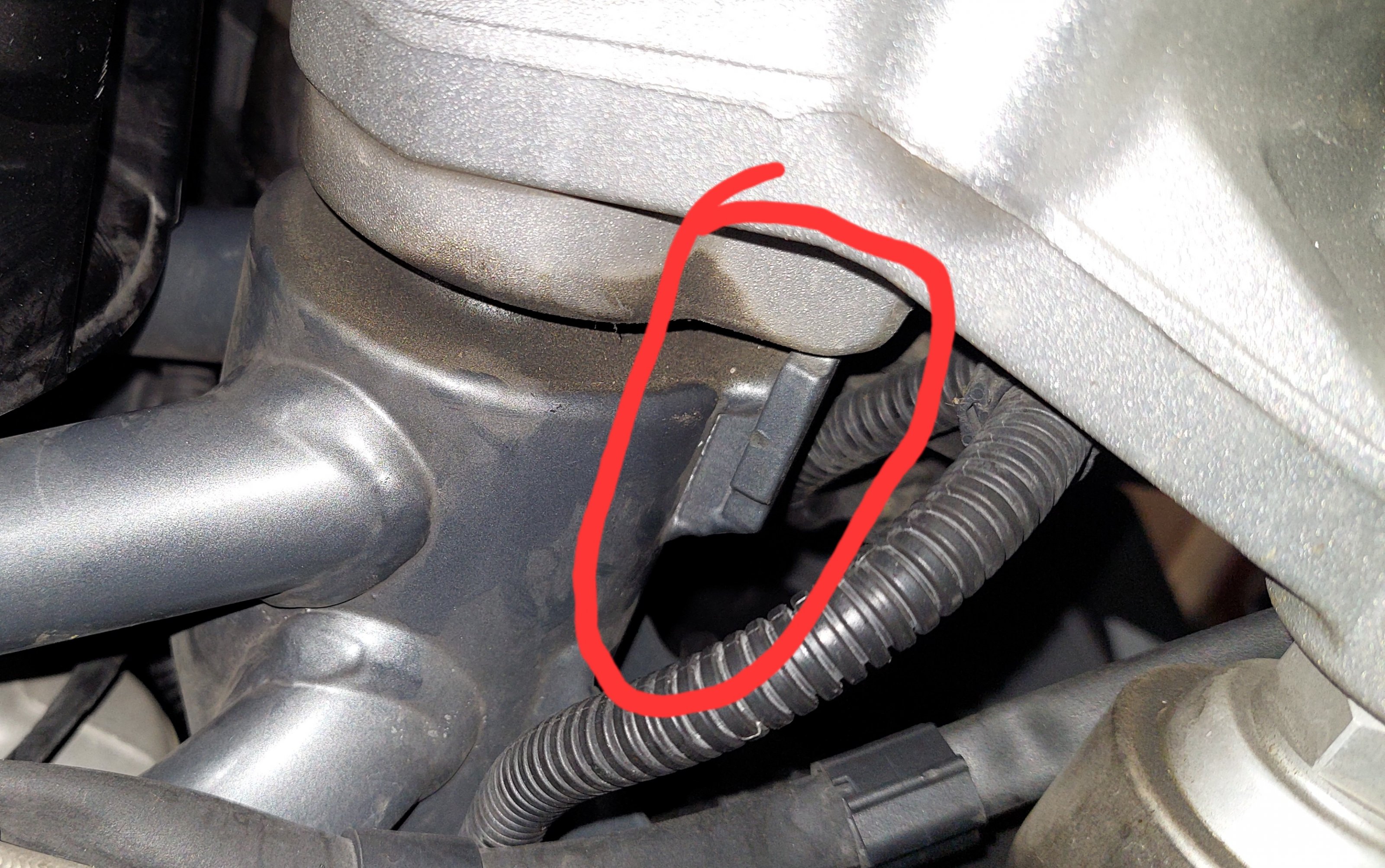

Diskutiere Gabelanschlag im R 1200 GS LC und R 1200 GS Adventure LC Forum im Bereich Motorrad Modelle; Wer fährt eine Gabelanschlag vom Ali: Lenk stopp Lenkrad begrenzer für BMW R1250gs R 2018 GS Adventure 2014-2018 R1200gs 2000-2006 R 2023 GS GSA...

Egal ob billig oder teuer, für was soll das gut sein?

Damit der Original Lenkanschlag z B. bei Umfallern geschont wird bzw. nicht abbricht.

Aber der Lenkeinschlag wird doch kleiner. Blöd beim Rangieren, oder?

Wenden, z.B. in einer Garage, wird bestimmt schwieriger.

Mir wurde mal von nem TÜVler gesagt, dass ein abgebrochener Lenkanschlag gleich Rahmenschaden ist und bei den Meisten dann auch ein wirtschaftlicher Totalschaden. Insofern, wenn man ins Gelände will, ist ein eingeschränkter Lenkwinkel mit Sicherheit eher zu verkraften als ein abgebrochener Lenkanschlag.
Das deckt sich mit dem, was mir ein vertrauenswürdiger Meister beim Freundlichen mal gesagt hat.

Darum geht es. Hatte jemand von euch schon mal einen Schaden an der Stelle?

Der Freund meiner Tochter an seiner 125er ... ja. Das Ding wurde aber komplett von der Versicherung "verwertet". Sprich ein Aufkäufer hats als Totalschaden gekauft.

Nutzen: soll bei einem Umfaller in bestimmten Situationen schützen - ohne kann es zu Rahmenschäden kommen, die sehr teuer oder nicht mehr reparierbar sind. Empfohlen v.a. für solche, die öfter Offroad fahren, dort ist die Wahrscheinlichkeit eines solchen Sturzes grösser. Ob man es wirklich braucht, muss jeder selbst entscheiden.
Welches Produkt: ich habe meinen vom Wunderlichen (kaufe aus Prinzip nie direkt bei Ali & Co), Kollege hat sich bei Ali günstiger etwas ähnliches besorgt. Auf den ersten Blick vergleichbares Produkt, nur die Halterungen waren unterschiedlich. Nach einer Woche Rumänien waren beide Stopper bei ihm abgefallen und weg - die Halterung hatte versagt. Meiner ist nach 2 Jahren noch dran.
Mehr kann ich dazu nicht sagen.
