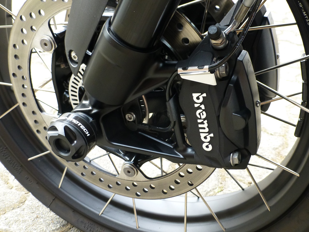

Ich hatte den Lack der Gabelfüße bei meiner letzten K51 angeschliffen, gereinigt, anschließend grundiert und lackiert. Sehr wichtig: Umgebungstemperatur, Temperatur des Lackes, Temperatur der zu lackierenden Teile. Dann qualitativ hochwertige Farben kaufen, die aufeinander abgestimmt sind.
