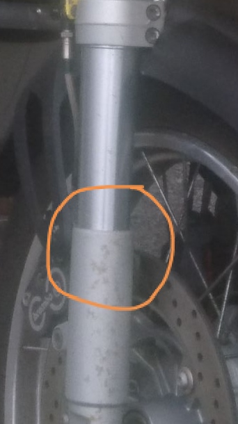

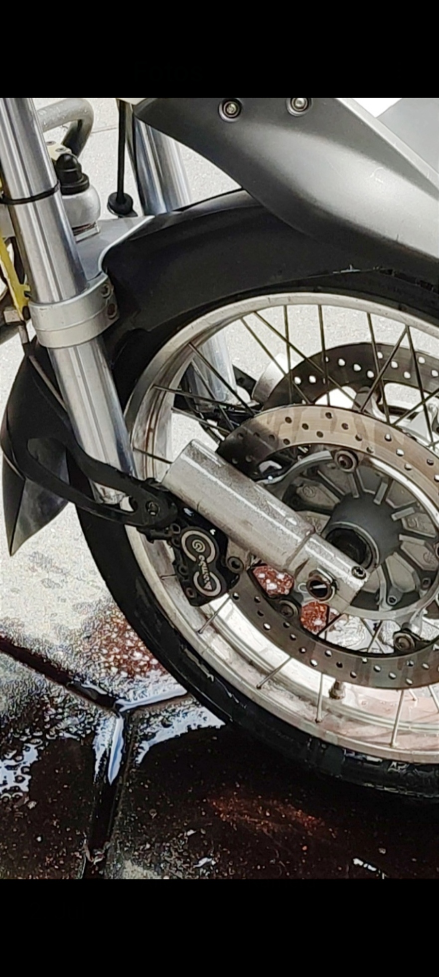

Servus Gemeinde,
Ich habe schon seit längerem ein Problem mit meiner Vorderradgabel. Diese schwitzt nicht nur sondern diese ölt mitlerweile richtig.... Jetzt vermuten warscheinlich viele ja klar oben an dem simmerring das ist nicht der fall.
Sie ölt unten an dem übergang von Radachse zum Gabelholm hin quasi der Gabelfuß übergang. Hat da jemand eine Idee wie bzw. Was man da tun kann?

rad ausbauen und prüfen ob das gussteil spiel hat.................

Was ist wenn das der fall ist? Gabel schrott?

ich würde alles sehr genau prüfen und damit erstmal nicht fahren

mach mal ein paar bessere bilder im hellen ob man dann vieleicht etwas mehr sieht

Hallo NIK94,
bei mir war das Gleiche auf der linken Seite. Bei einen Bremsvorgang ist das Teil
dann gebrochen. Ich habe mir dann eine gute gebrauchte Gabel zugelegt.
Ich würde kein Risiko eingehen - zumal gebrauchte Gabeln nicht mehr die
Welt kosten. Vielleicht findest du auch ein einzelnes Standrohr - ich hätte
natürlich noch ein rechtes - aber von einer 2002er. Der Gabeltausch ist übrigens nichts
wildes !
