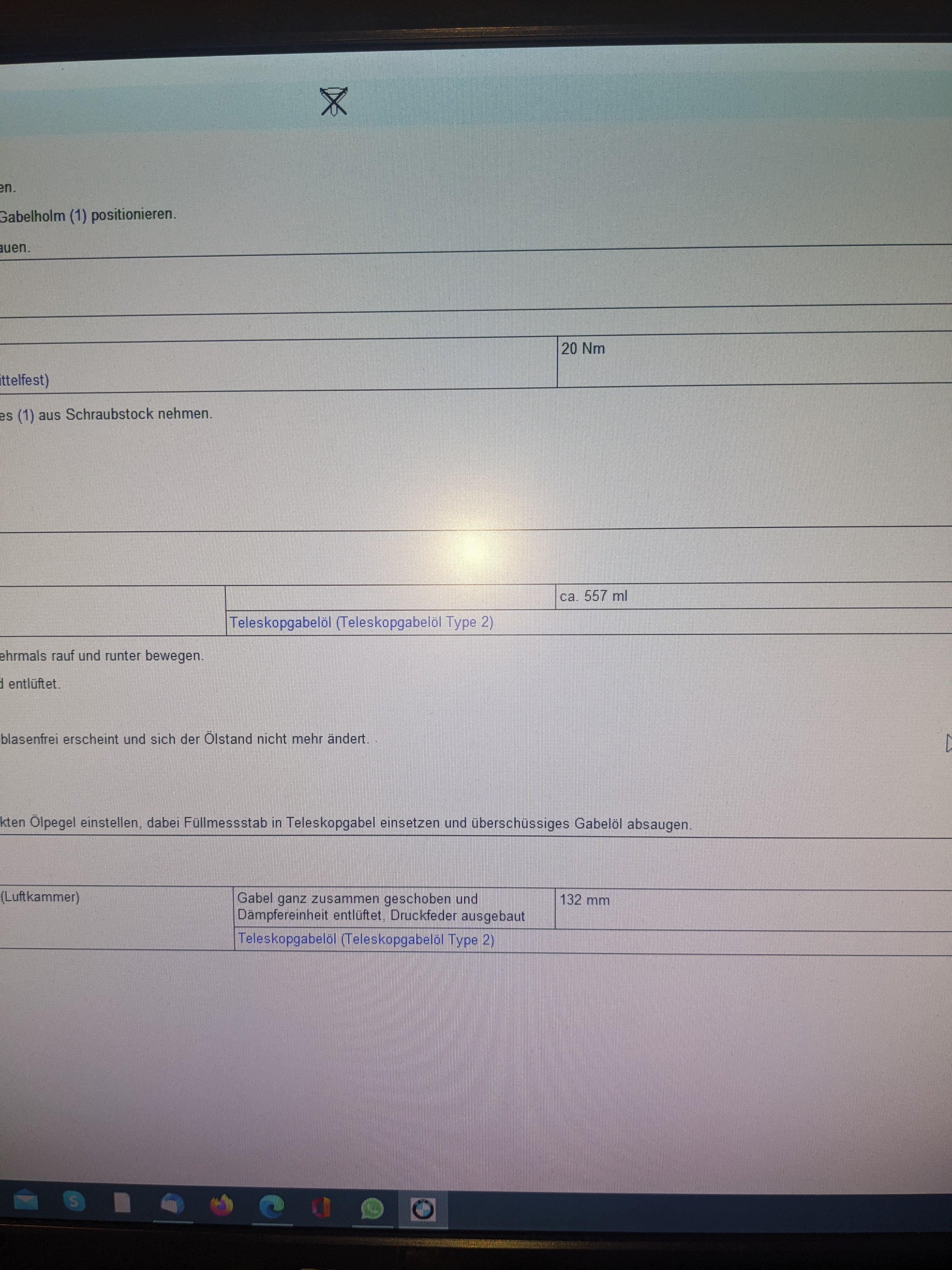

Hallo
Kann mir jemand sagen, welches gabelöl auf der gabel der 850er ist und wieviel pro holm.
Meine Vermutung: 10w gabelöl und etwa 0,6 l pro holm….
Na, wie liege ich???? :-)
gruss
Tobias

Ahh…ok…und was ist gabelöl Typ 2???

Jo…danke dafür…aber was wäre die Alternative
10w gabelöl oder 15er??

Leider verschleiern viele Hersteller (auch BMW) die Viskosität um selbst an dem Öl zu verdienen. Sicher bist du, wenn du bei BMW einkaufst.
