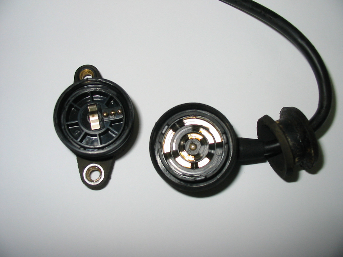

Das könnte man nachmessen, in dem man die Gänge durchschaltet, was da am Stecker ankommt. Und zum FID hin kann man die einzelnen Kabel brücken um zu simulieren, dass ein Gang X eingelegt ist. Anleitungen dazu findet Herr Google oder gibts bei Power Gerd.
Den Schalter sollte man nach der Pflege mit Kontakt 60 PLUS mit Batteriepolfett füllen, wenn man mal drankommt. So bleibt das Wasser draussen...

Bei Kontakt 60 contra z.B. WD40 /Caramba und Konsorten stimme ich zu, aber Batteriepolfett/Vaseline ist der Tod einer Verbindung. Das Zeug isoliert absolut! Weshalb also sollte ich das Risiko eingehen freiwillig einen Isolator zwischen die Kontakte zu bekommen?
Kontakt 60 plus beinhaltet Kontaktspray und Kontaktpflege, weshalb also noch Weiteres? An dem Punkt ist Fett genauso sch.... wie WD40.
Bei nennenswertem Stromfluss bruzzelt sich dieser häufig unbemerkt den Weg durch kleine Isolationsschichten. Bei Signalleitungen wie dem Getriebeschalter ist der Strom nicht nennenswert.

Das mit dem Batteriepolfett überlege ich mir mal, allerdings fährt das Zeug seit 1990 in all meinen und den anderen geöffneten Getriebeschaltern umher und lässt kein Wasser dran. Demnächst kommt die K1 wieder mal auf den Tisch für die Kupplung - ich werde nachsehen.. Hier mal nen Bild nach Entfernung des BPF vor der Kontaktbehandlung.
