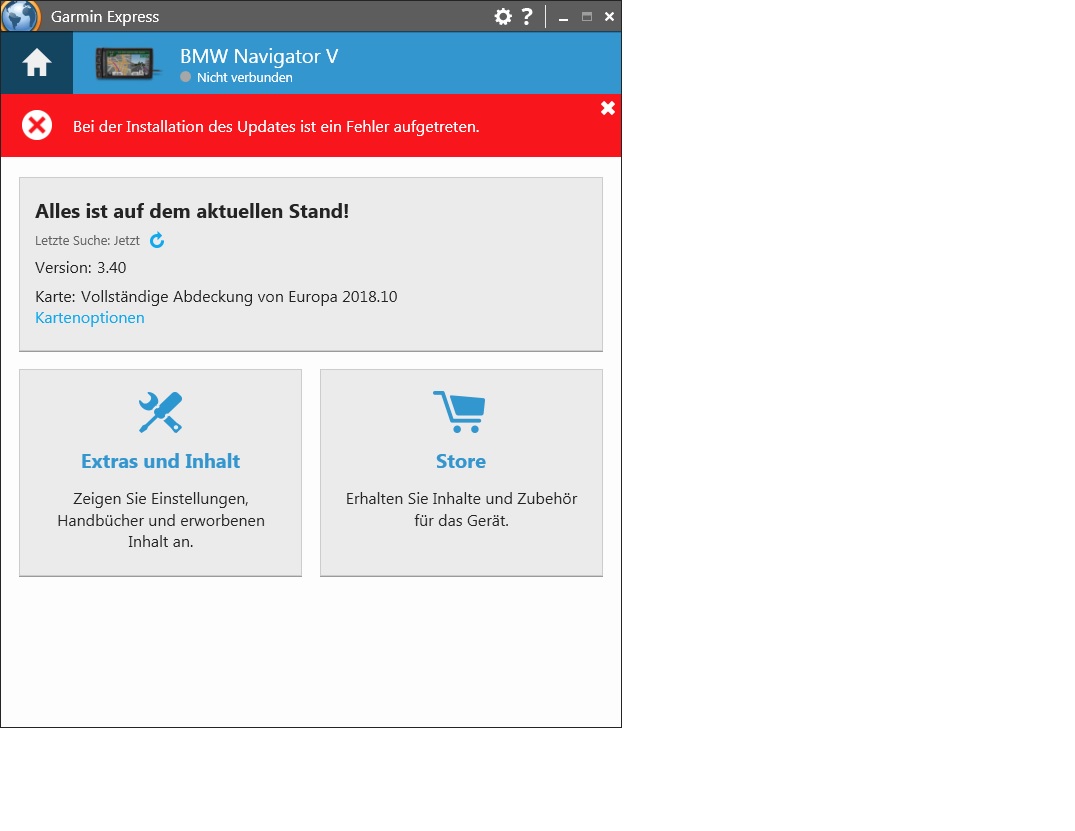

Karten lassen sich nicht auf den PC installiern - GE bricht ab
Hallo zusammen,
vorhin mal das Update angestoßen ... GE musste vorher auf den neuesten Stand gebracht werden.
Danach ausgewählt, dass die Karten auf dem Navi V und dem PC installiert werden sollen.
Auf dem Navi sind sie wohl auch alle drauf, auf dem PC bekomme ich die aber nicht installiert.
Es kommt irgendwann nach kurzer Zeit die Meldung, dass dies abgebrochen ist.
Das Problem habe ich auf meinem PC mit Windows 7 Professional und auf dem Netbook mit der Windows 7 premium Home Version.
Hat eine einen Tipp, wie ich die Karten auf den PC bekomme?
Dankeschön für Eure Hilfe.
VG Martin

immer noch Abbruch beim Update der Karten auf den PC
Hallo R1200GSRider,
Dankeschön. Habe die Proxyeinstellungen geprüft und das MS Repairtool laufen lassen ... der Fehler bleibt wie im Bild zu sehen ist.
Hatte das noch nie, bisher ging es immer durch. Aktuelle Version ist die GE 5.3.1.0
Komisch ist ja, dass der Navigator V alle neue Karten hat, nur eben nicht der PC, da bricht es ab.
VG Martin

Hallo Bahaman,
ich habe exakt dasselbe Problem wie Du, allerdings in Verbindung mit dem Navigator VI unter Win10. Das Update funktioniert ohne Probleme auf das Navi selbst, aber auf den PC möchten die Karten partout einfach nicht drauf. Bekomme stets die gleiche Meldung wie Du auf Deinem Screenshot nach wenigen Sekunden.
Habe zwischenzeitlich GE auch schon mehrmals de- und wieder installiert sowie sämtliche Reste zuvor entfernt und die Registry auch entsprechend bereinigt, aber: No way! Ich bekomme die Karten nicht auf die Windows-Kiste :mad:. Bislang und davor gab es nie Probleme, ich musste nie irgendetwas an bestehenden Systemeinstellungen ändern, auch Speicherplatz ist genug vorhanden.
Habe jetzt das ganze Mal an meinem MacBook Pro durchgeführt - also Karten nur auf PC - und siehe da: Funktioniert ohne Probleme!
Stimmt mich aber nicht ganz so glücklich, da ich eigentlich vorwiegend an der Windows-Kiste meine Touren mit BC und dem Navigator plane und nicht am MacBook.
Wenn also jemand weiterhin Tips oder Tricks zur Lösung dieses Problems hat.... Gerne :). Den Hinweis mit der Benutzerkontensteuerung werde ich heute Abend nochmal versuchen.

Sodele, gerade nochmal probiert - leider hat´s nicht geklappt. Benutzerkontensteuerung habe ich ausgeschaltet, auf der HDD sind noch 64 GB frei, das Ganze innerhalb einer NTFS-formatierten Partition :unsure:.
Bin ratlos........
Edit:
Soeben mit der Garmin-Hotline telefoniert. Die Dame ist mit mir die Prozedur (Ausreichend Speicher?, alle anderen Programme schließen, stabile Internetverbindung vorhanden etc.) durchgegangen. Sie wusste dann nicht weiter, hat bei nem Techniker nachgefragt.
Ergebnis: "Kann auch ein Fehler bei Garmin Express vorliegen". Sie schickt mir eine E-Mail mit einer entsprechenden Anleitung, nach der ich die Logfiles von GE sichern und zu Garmin senden soll :confused: .
Naja... nun warte ich auf eine E-Mail von Garmin.......
