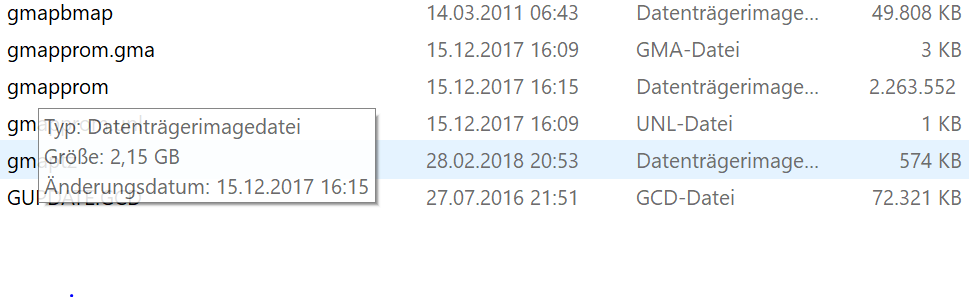

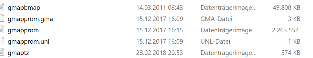

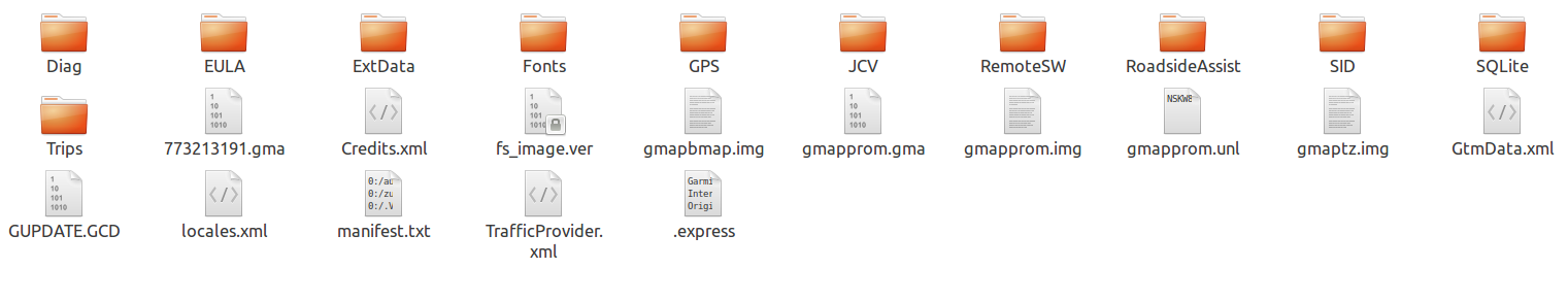

Diese Dateien löschen und dann mit Garmin Express Karten neu installieren, hast du zu wenig freien Speicher wird dir Garmin Express vordefinierte Kartensets vorschlagen, ist genügend Speicher frei geht es gleich zur kompletten Europa installation. Wobei man unter Einstellungen (wenn ich richtig liege) auch Kartenregionen auswählen kann.
In welchem Ordner liegen die Dateien bei dir?
Im Anhang siehst Du meinen versteckten .System Ordner, alle .img habe ich aus der Sicherungskopie dort ersetzt.
Gast10317
Moin Moin, die Dateien sind im System Ordner, nochmal du musst diese Dateien löschen (nur die gmapxxx Dateien) und dann mit Express neu herunterladen.
Die Fahrzeugesymbole, Text, Sprachdateien, kannst du einzeln herunterladen wenn du bei Basecamp auf Gerät und dann updates für das Gerät suchen, gehst. Müsste glaube ich aber auch mit Express gehen, nennt sich dann andere Dateien herunterladen oder so.
Dein Gerät zerschiessen kannst du so nicht, bei jedem Neustart überschreibt das Gerät bestimmte Dateien bzw. legt sie neu an. Daher ist es auch Wurst ob du alle Daten im Speicher löschen würdest, da der Bootloader und sagen wir mal das Betriebssystem auf einem Flashspeicher sind, also solange dein Gerät noch was Anzeigt nach dem Einschalten ist alles im Grünen Bereich. Die Daten lassen sich dann wieder herunterladen bis auf irgendwelche Demo Versionen die bei einem Neugerät mit dabei sind, aber ob es diese baucht.
