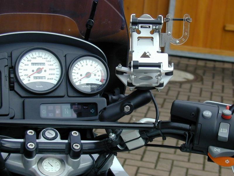

ich habe zwar die TT Halterung, jedoch paßt an dem Holz T Verbinder auch die Standardhalterung. (Mit ein wenig gebastel) :D
und so

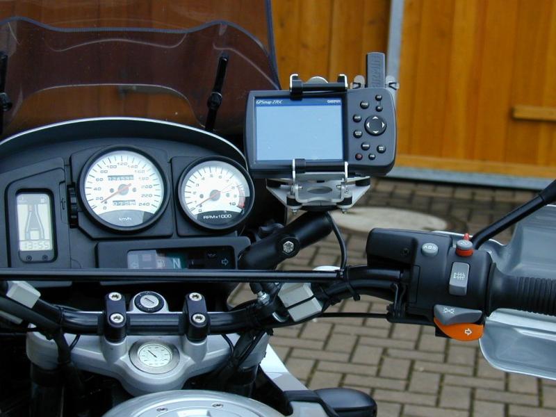

Kein Bild, aber ganz simpel den Ram Mount neben die linke Lenkerarmatur gespaxt :D Da ich politisch unkorrekt Musik höre und das Gerät auch während der Fahrt bediene, war mir gute Erreichbarkeit am Wichtigsten.

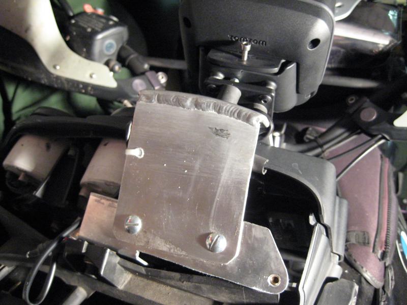

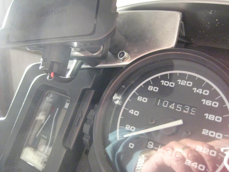

Hallohallo,

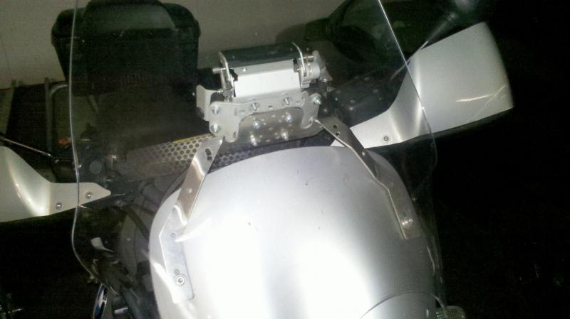

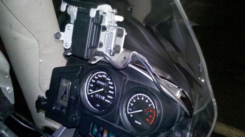

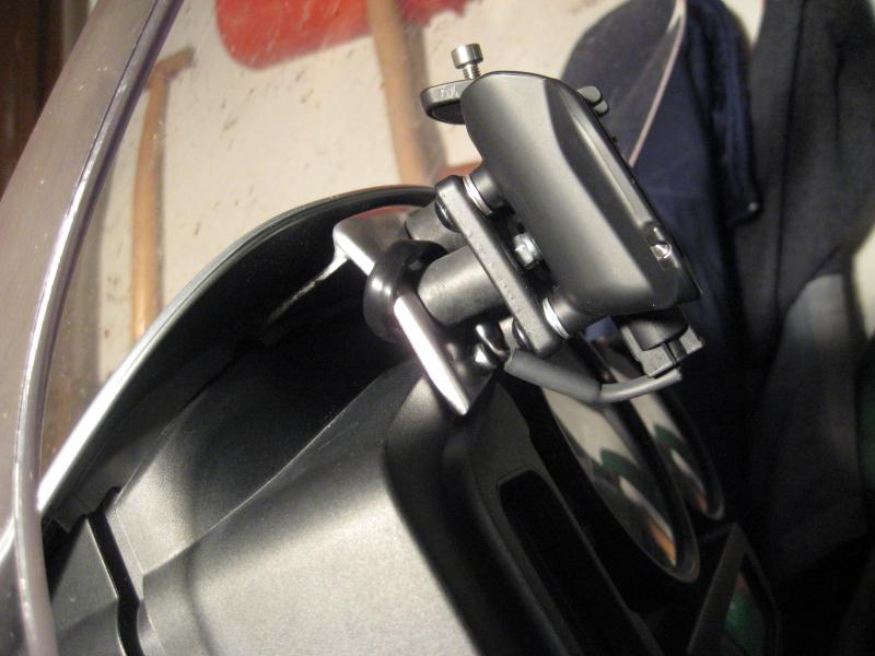

ich hab als Navi-Neuling auch mal a bißle gefeilt und gebohrt - und vom Freund Alu schweißen lassen.
Ich wollte auf jeden Fall eine Halterung, die das Navi auch zeigt, wenn man mit vollem Tankrucksack unterwegs ist. Eine Sichteinschränkung auf die Armaturen durch den Navi kam für mich nicht in Frage. Und nen riesen Verhau wollt ich jetzt auch nicht installieren.
Ich hab mir aus 6 mm und 3 mm Abfall-Alu eine Konsole gezimmert. Sie ist an der Vorderseite mit 2 M5-Schrauben am Rahmen des FIDs bzw. Tachos befestigt. Die Hauptlast wird unter der Abdeckung des Windschilds getragen. Der Halter sitzt bombenfest und trägt nicht allzu sehr auf.
Unter die RAM-Halterung des TomToms hab ich mir noch Conrad-Gummidämpfer für 5,00 Euro montiert.
Schauts Euch einfach mal an!
Grüße vom elfer-schwob

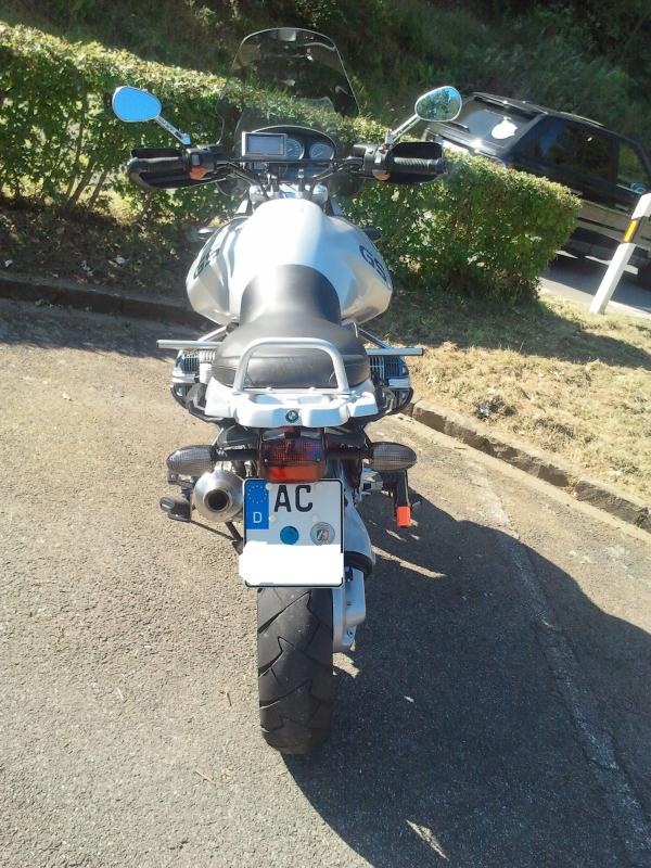

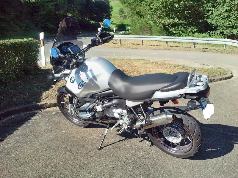

Hi....
Habe das Zumo 660 nun schon über 3 Jahre ...links am Lenker befestigt....mit dem originalen Halter! 001.jpg005.jpg006.jpg.....:thumbup:..
Bin sehr zufrieden...habe immer alles im Blick....hält sehr gut...kann auch während der Fahrt noch leicht bedient werden.........Bislang noch nie Probleme damit gehabt...

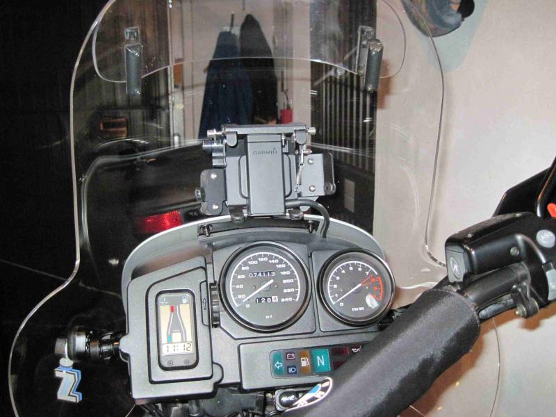

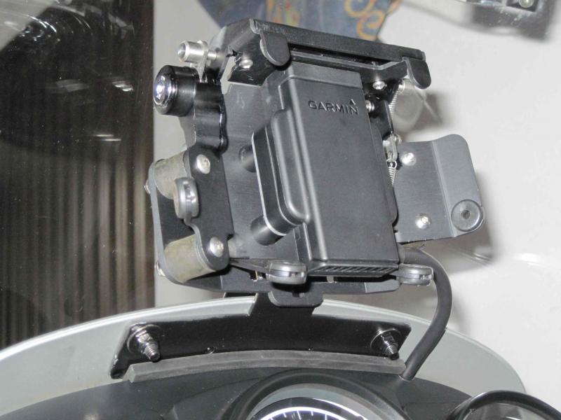

Ich hatte das damals so gelöst allerdings mit dem 276er ;)
