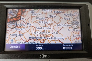

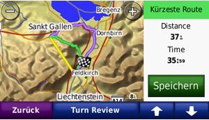

Früher war die Kartenübersicht so wie hier in Struktur dargestellt:
jetzt ist es nur noch so was ich schade finde
Weiß jemand welche Datei oder was bei der Installation für die Strukturdarstellung verantwortlich ist und wie ich es wieder herstellen könnte?

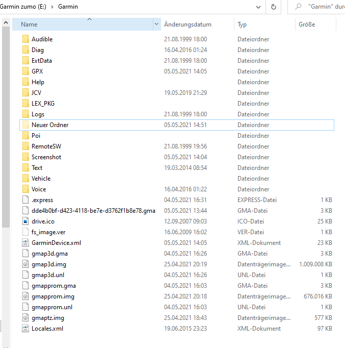

Den Ordner gibt es bei mir gar nicht und die Karten liegen alles direkt unter /Garmin
Versteckte Dateien sind natürlich angezeigt siehe "neuer Ordner"

Ja kann ich, es ist nicht richtig das die gmapdem.img fehlte die ist zwar für die 3D Struktur verantwortlich damit kann aber das Zumo 660 noch gar nichts anfangen die kam es später vermutlich mit dem Zumo 590.
Für die Struktur Darstellung in der Routenübersicht ist beim Zumo 660 die gmapbmap.img (Basemap) verantwortlich, diese kann man hier herunterladen.

sieht man nur wenn man in der Routenübersicht ganz weit weg zoomt, hat im Prinzip keine Relevanz und kann bei den Karten auch nicht ausgewählt werden.
Siehe Post 1, erstes Bild

Genau die img muss zu den anderen Karten unter Garmin und wird nicht bei der Kartenauswahl angezeigt da es die Basemap ist.
Bei mir kommt die Darstellung ab 12km Ansicht und macht die Ansicht damit deutlich schneller im Aufbau als z.B. die 8km noch oder ohne.
Sieht man auch im Flachland da sich die Farben ändern und auch da eine Struktur dargestellt wird. Eine richtige Struktur ist natürlich nur in bergigen Regionen zu erkennen.
Hier einmal die 8km und 12km Darstellung vom Sauerland.
