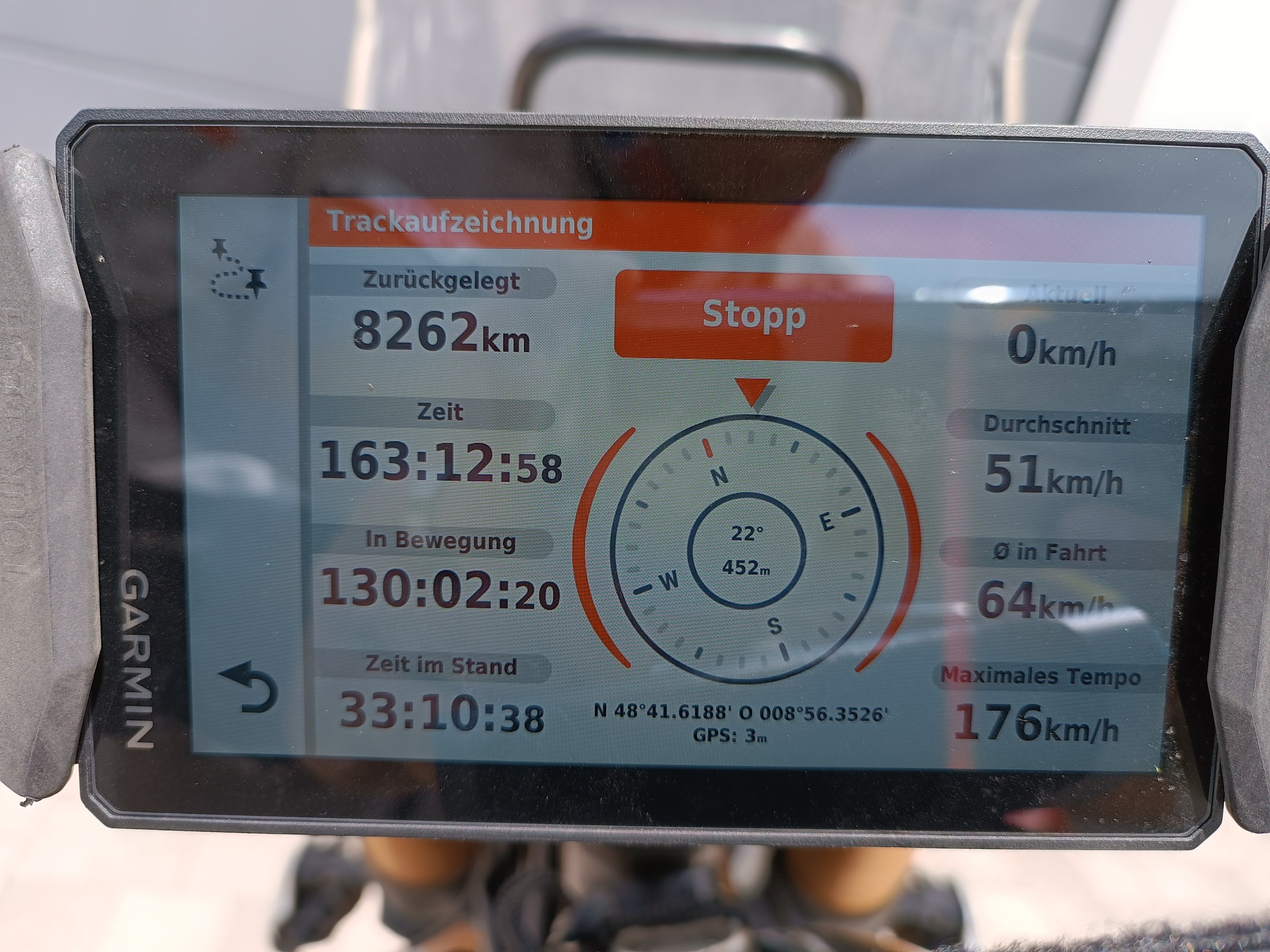

Hi zusammen, ich komme gerade vom 3Woche-Trip Frankreich/Spanien/Portugal zurück. Begleitet von einem Zumo XT. Dachte mir so also einfach gestrickter naiver User, das die Tracking-Funktion den Trip mitloggt. Nun ja, zwischendurch und gestern nach Ankunft habe ich mich an dem anwachsenden Kilometerstand gefreut. Nun wollte ich das ganze "beenden" und alles exportieren. Nun fanden sich allerdings nur die letzten drei Tage in Form von kleineren GPX files im Speicher, den ich dann doch per Garmin express Konnektierung irgendwie auslesen konnte. Im Sammelpfad GPX auch noch eine ca 650MB GPX Datei...mit Zeitstempel vom 03.06. Im Menü des Garmin selber sind keinerlei "gespeicherte Tracks" zu finden
Nun die Frage: Habe ich das Garmin System überfordert ? Zu hohe Erwartungshaltung ? Die Suche-Funktion bei Garmin sowie das Verbotene Buch brachten keinen Erkenntnis-Gewinn über Limits oder Restriktionen. Wurde das System etwa von IT-lern der Kategorie Rollkragen-Sandalenträger programmiert ?
Der Zumo läuft mit SW 6.5. und ohne SD-Karte. Warnungen vor fehlendem Speicher gab es keine....
Danke im voraus für spekulationsfreies Experten-Feedback ;-)

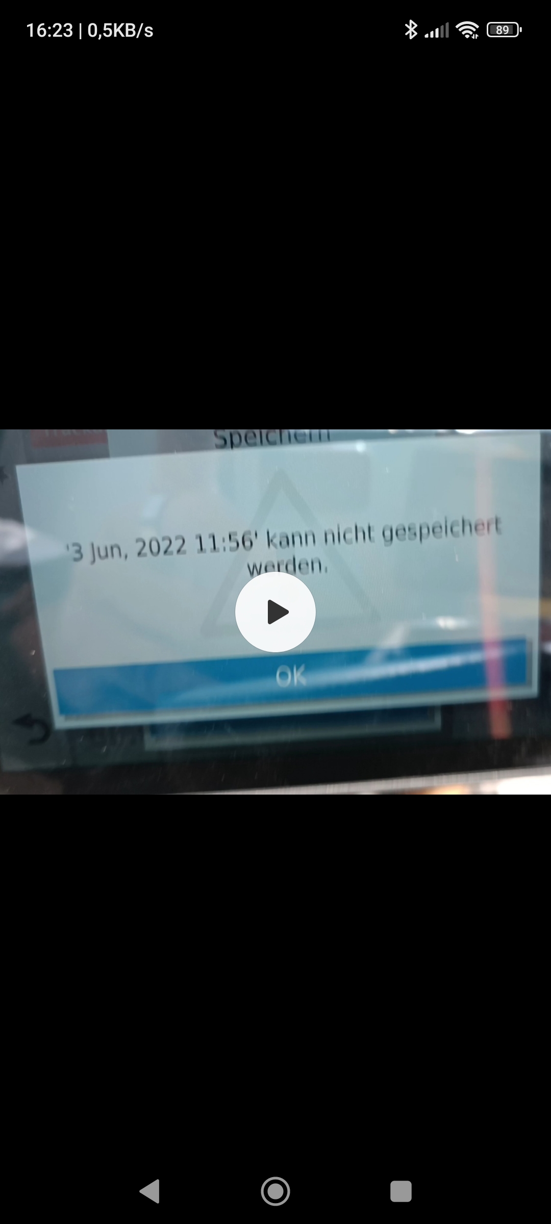

Nur zur Sicherheit - im Menü vom XT unter Tracks -> "gespeicherte Tracks" (links oben, kurvige Linie) -> "nicht gespeicherte Tracks" (rechts, unterer Reiter) sind auch keine Tracks? Da finde ich bei mir alle Tracks, die er automatisch aufgezeichnet hat, die ich aber nicht manuell gespeichert, benannt oder importiert habe...

nein, da finden sich nur die Tracks ab dem 03. 06.22 wieder - eben die, welche sich auch im Ordner GPX als gpx-files finden lassen mittels Dateimanager. Es fehlt also alles seit Reise/Trackstart am 13.05.22
Eine Warnmeldungen (zu wenig Speicher) gab es nicht und in der Gesamtübersicht haben die kumulierten Gesamtkilometer ja einen störungsfreien Verlauf suggeriert
