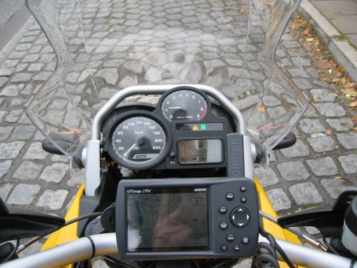

An meiner 1150'er GS ist das so angebracht:
Leicht seitlich, aber an der LC finde ich so keine vernünftige Befestigungsmöglichkeit, auch nicht mit Ram Mount...:confused:

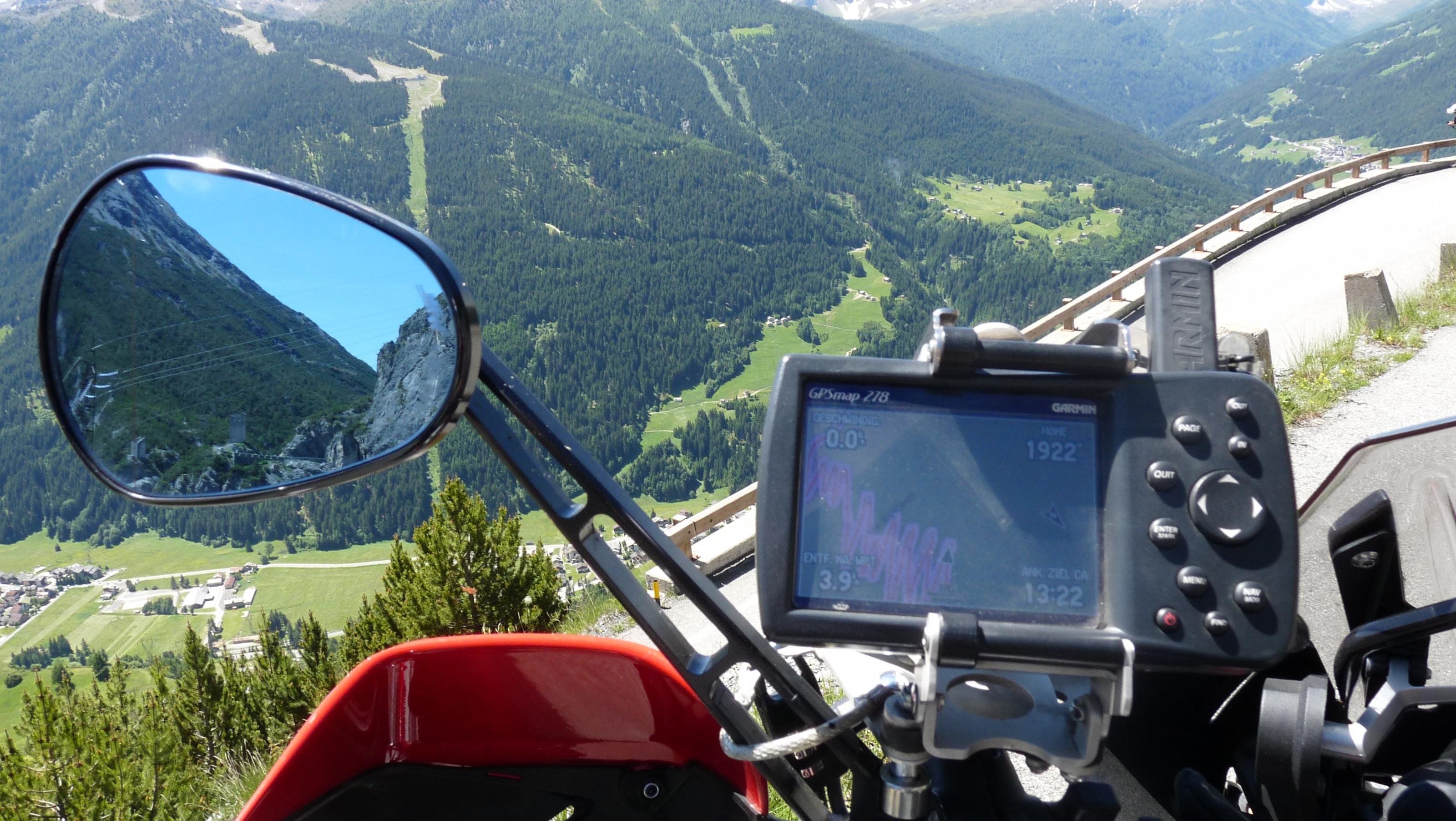

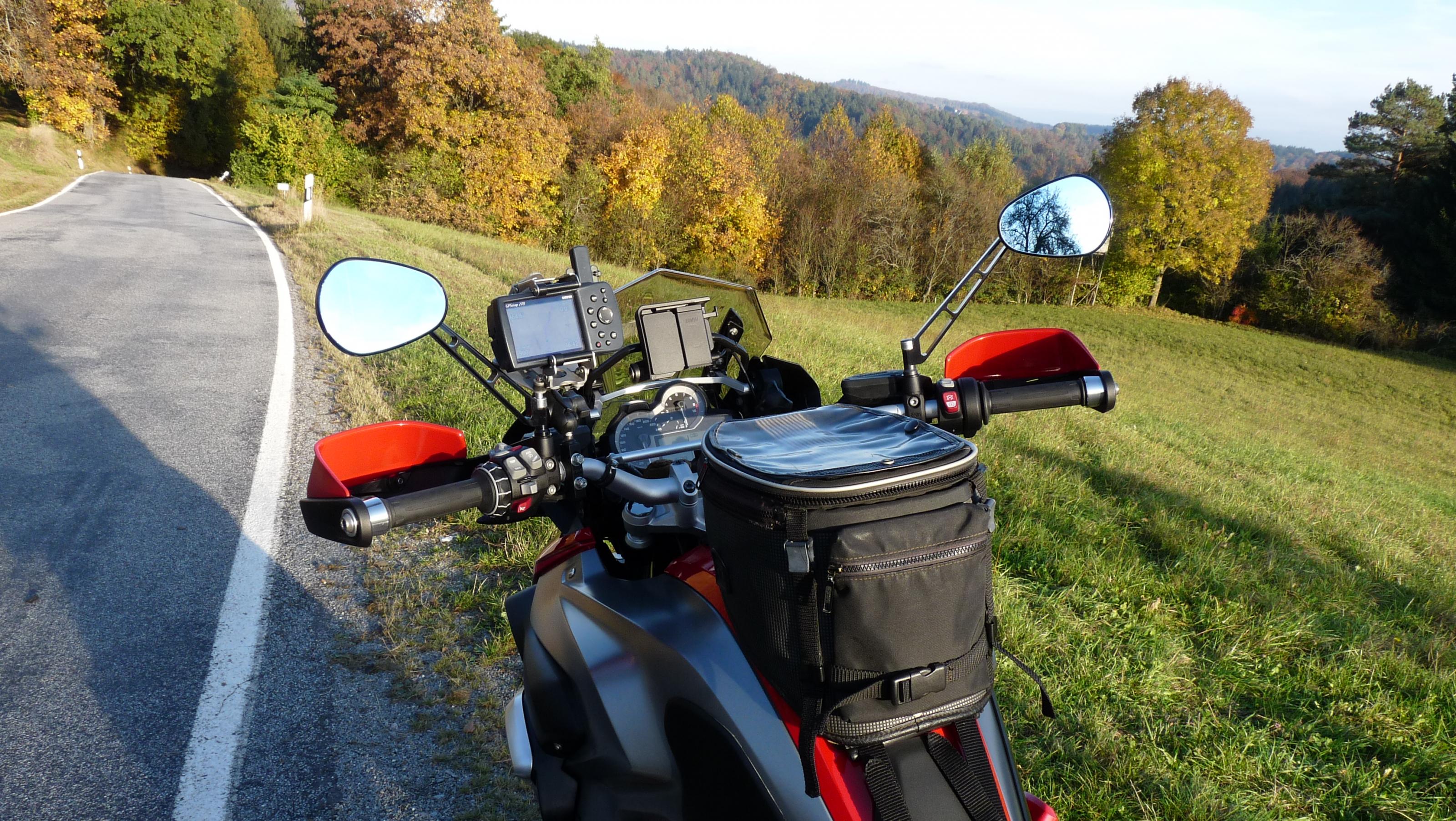

ich nutze auch noch das GPSMAP278. Verwnde machmal, ersatzweise, ein Zumo660. Das passt ja in die Originalaufnahme der LC. Deshalb wollte ich diese nicht umbauen.

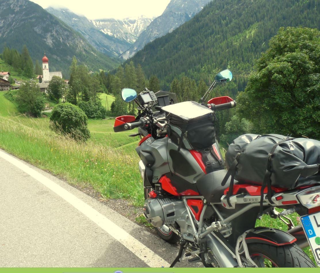

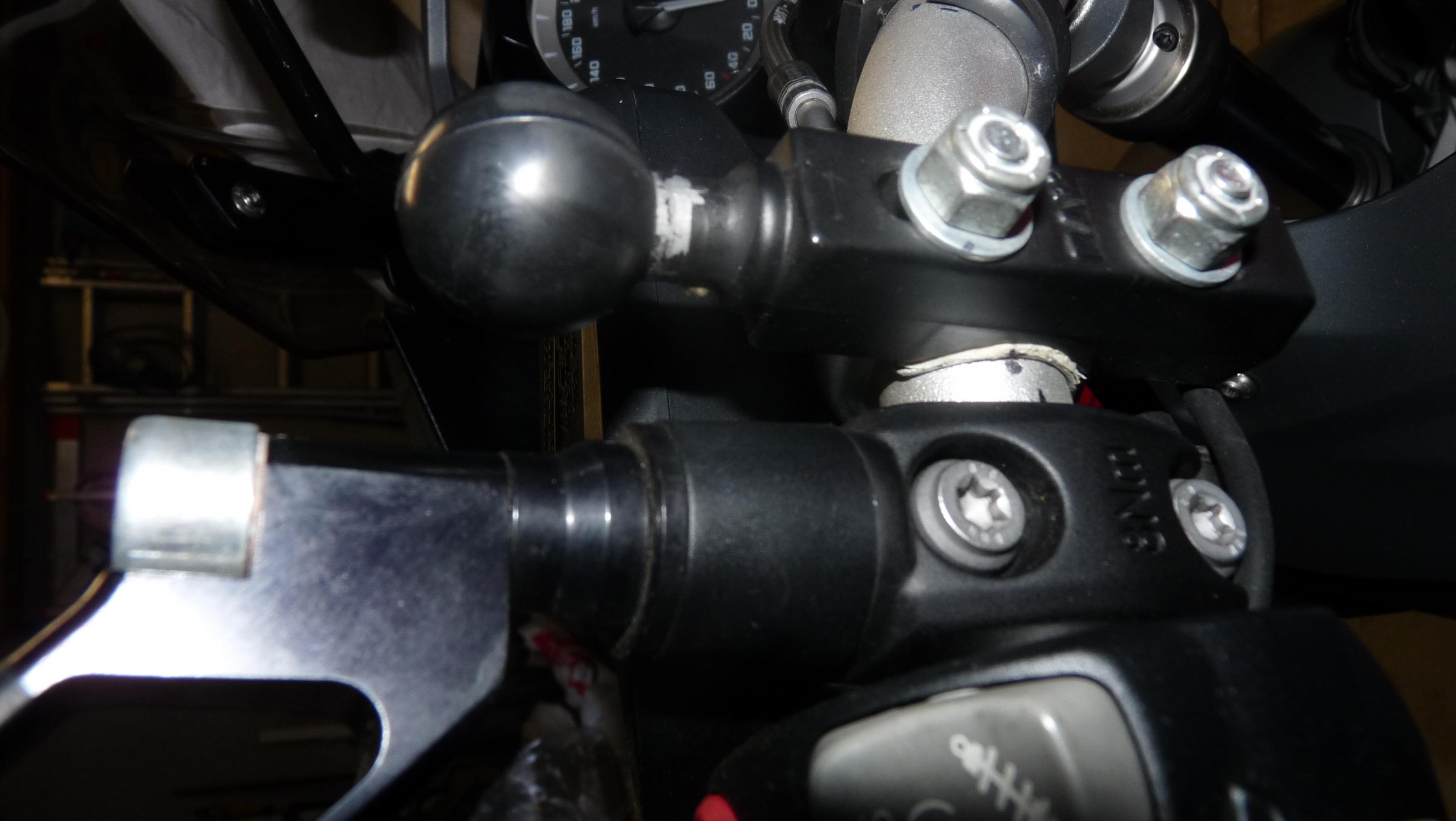

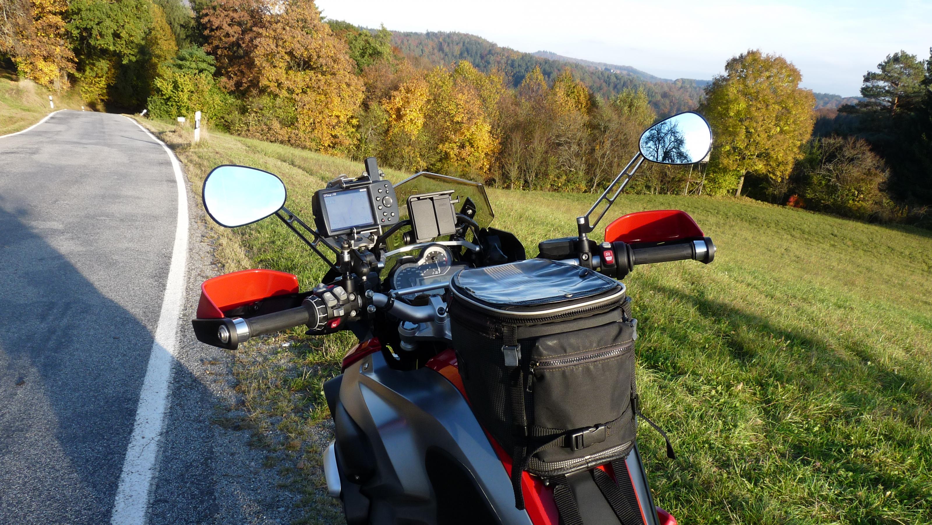

Habe das 278 links am Lenker der LC mit einer RAM-Mount-Kugel befestigt. Damit kann ich bei Navi-Bedienung während der Fahrt weiterhin mit rechts das Gas halten. Komme gut damit zurecht.
Alternativ wäre die Befestigung lenkerseitig rechts. Dann kann man mit Nutzung des Tempomats auch das 278 mit der rechten Hand das Navi bedienen.
Was ich zudem gut finde ist, dass wenn ich ohne Navi fahre nur die relativ unauffällige Kugel am Lenker verbleibt.
Anhang anzeigen 272538Anhang anzeigen 272539Anhang anzeigen 272540Anhang anzeigen 272541
Danke für deine Antwort. (Fast) genau so habe ich mir das vorgestellt.
Muss das so hoch angebracht sein WG. Lenkeinschlag?
Etwas weniger hoch fände ich chicer.
Welche Komponenten hast du genau verbaut? Link?
Danke!

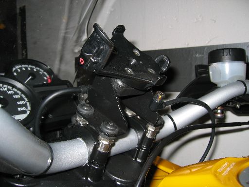

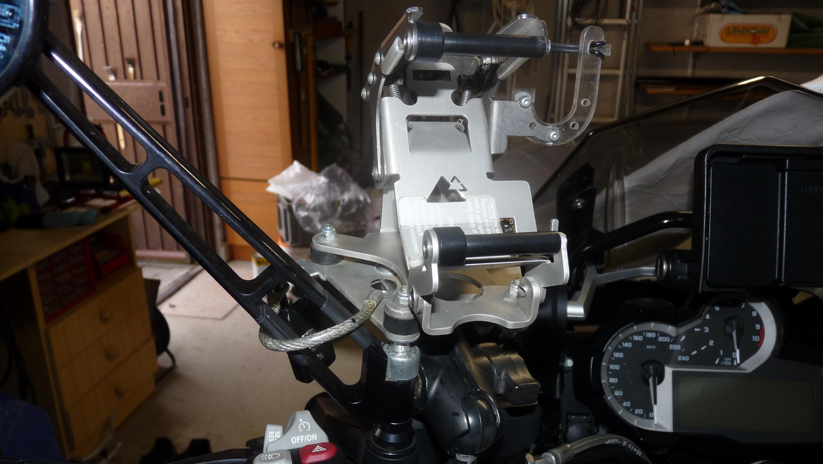

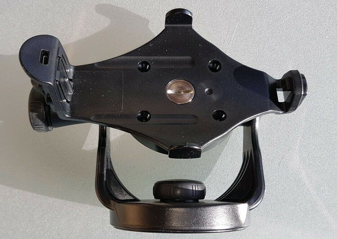

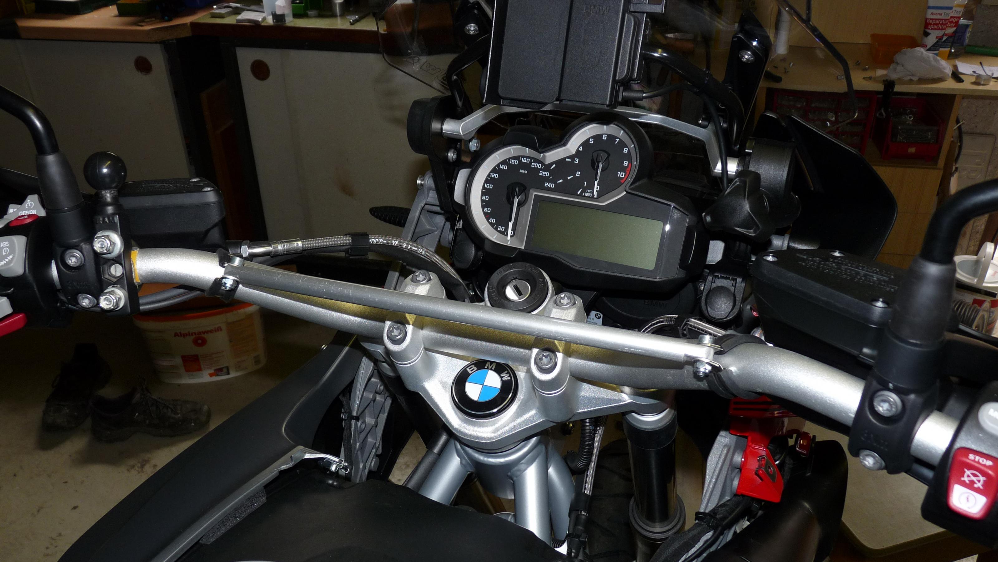

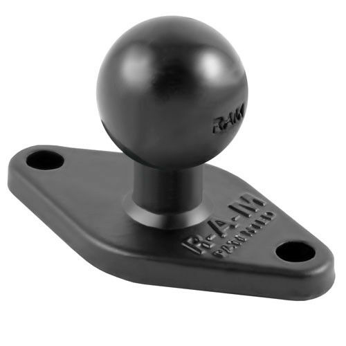

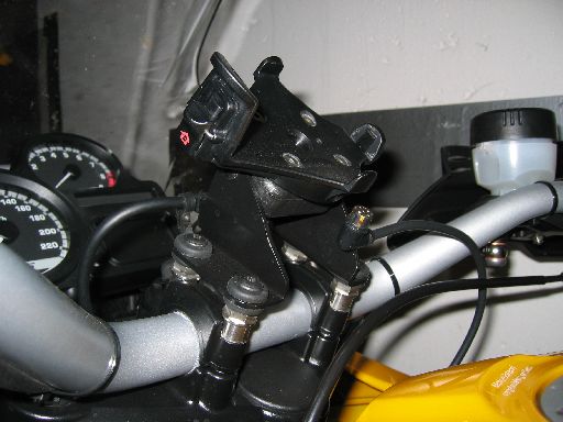

Die von mir verwendeten Komponenten sind:
- Halterung für das Navi 278 selbst, ist von Touratech (Bild1)
alternativ kannst du aber auch die "Marinehalterung" von Garmin verwenden. Diese baut deutlich kleiner. (Bild2)

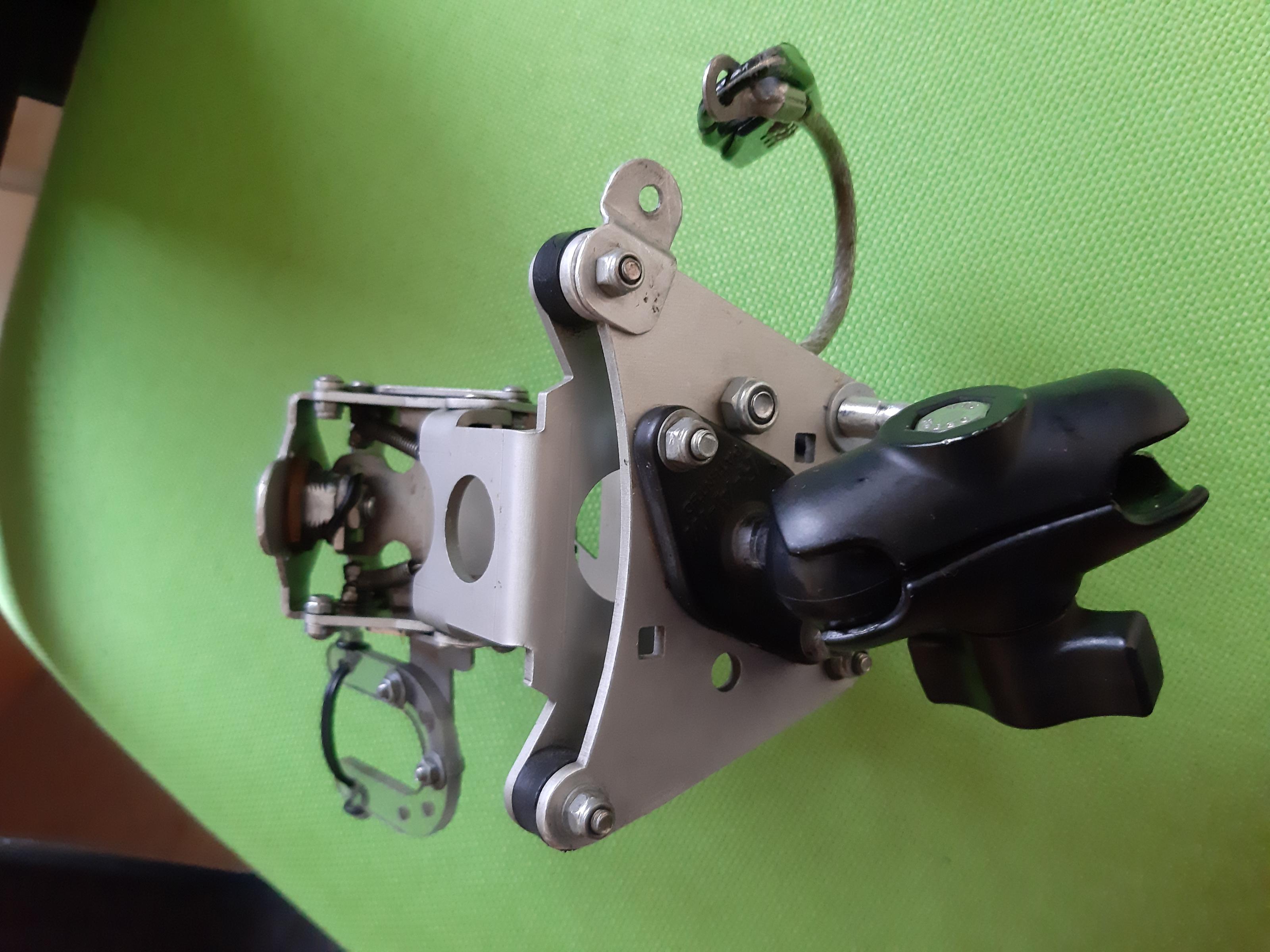

- Basisplatte (oval/Raute) mit 1 Zoll Kugel "RAM-B238U" (Bild3+4)
- Verbindunsarm (kurz, 60mm lang) "RAM-201U-A" (Bild4)

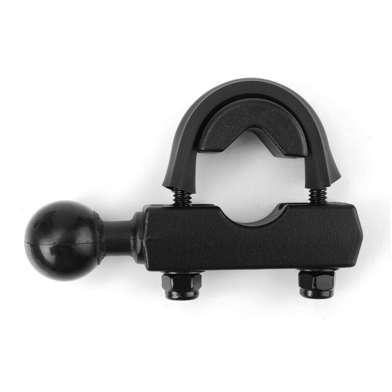

- Lenkerhalterung "RAM-B309-7" (Bild5+6)
Anmerkung: für die RAM-Bezeichnungen ohne Gewähr!
