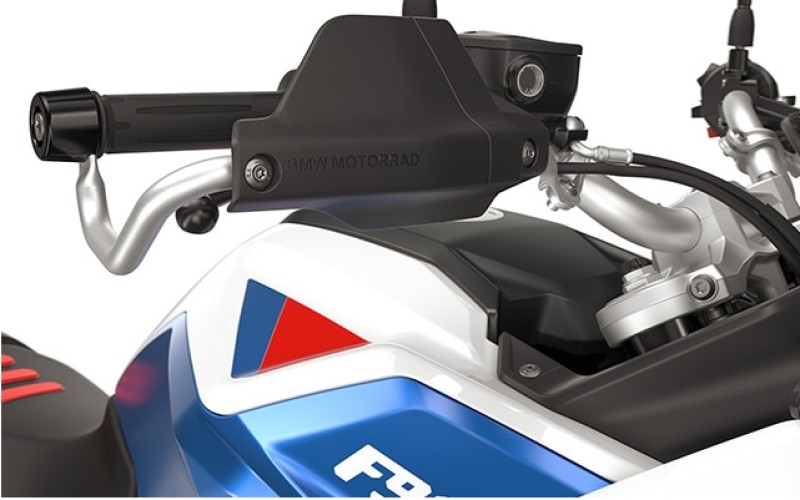

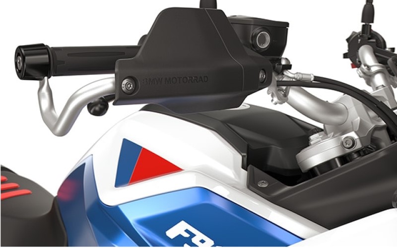

Finde die ja optisch ganz stimmig. Ich könnte mir vorstellen, dass die auch an die GS passen.
Ich hab die F900 GS gerade als Ersatzmotorrad.
Es gibt in meinen Augen nichts was dagegen sprechen würde diese Schützer an einer großen GS zu verwenden. Man müsste nur die Aufnahmen am Lenker ausmessen, ob sie den gleichen Durchmesser haben, aber ich meine ja

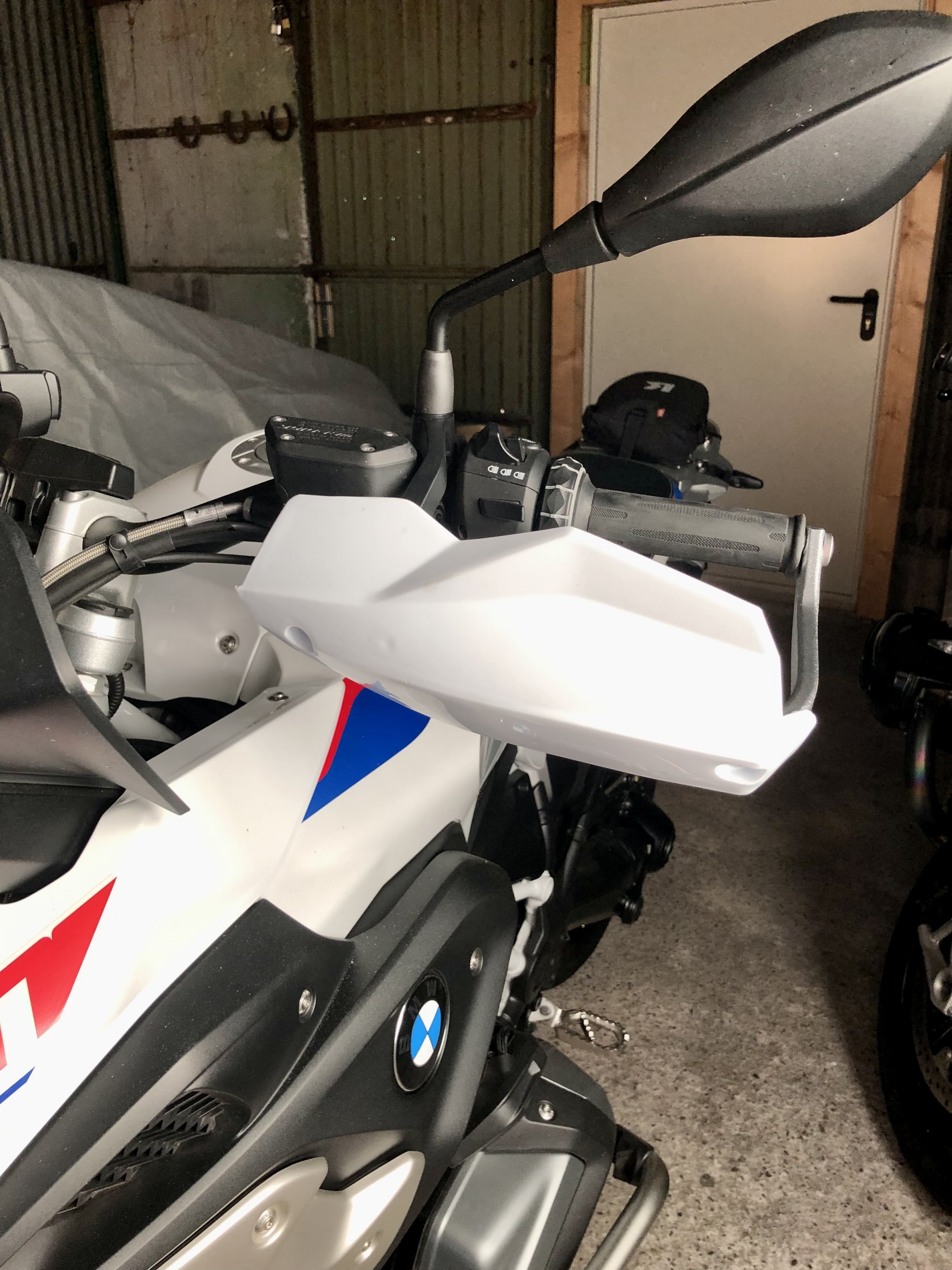

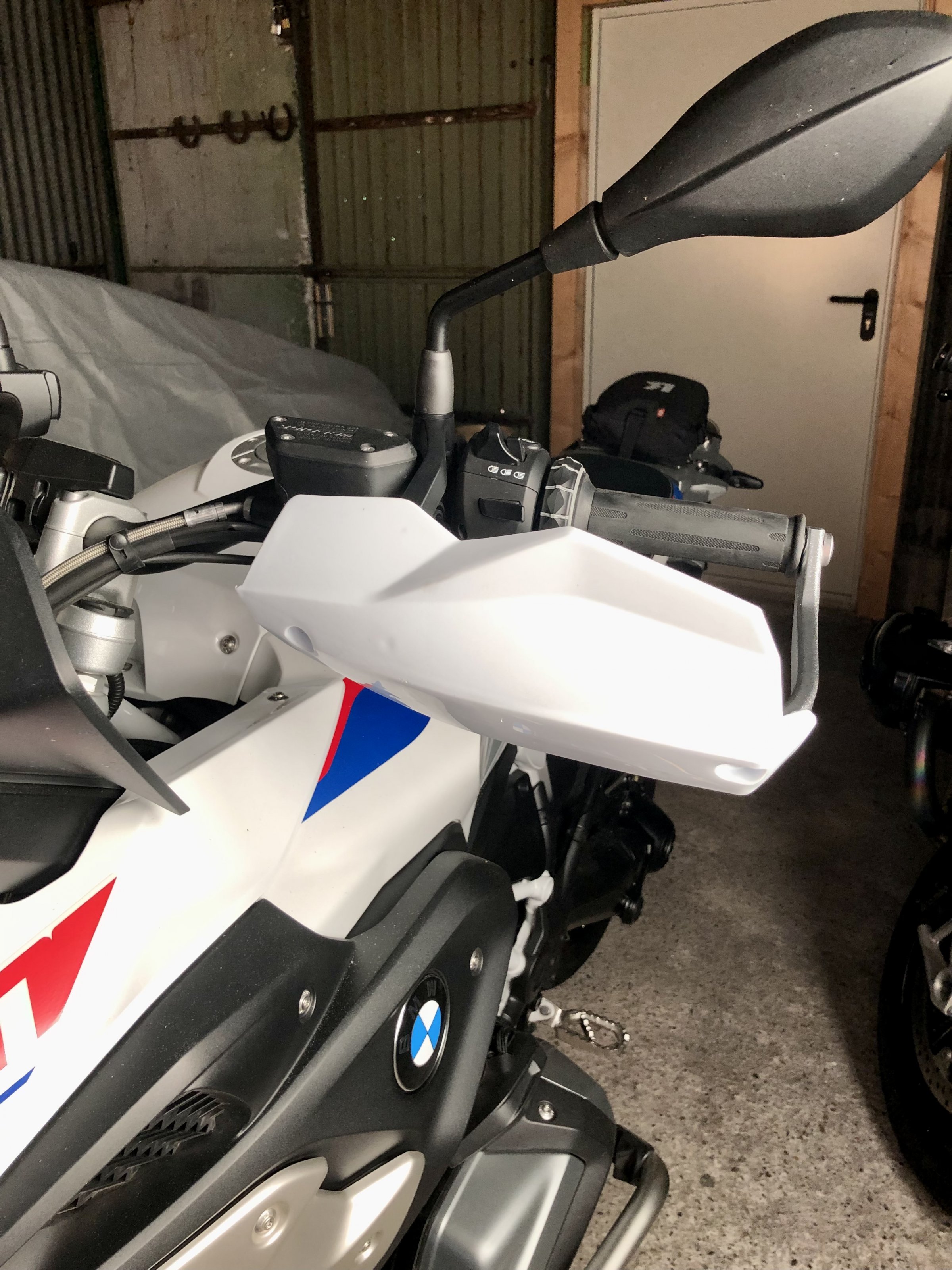

Nee, die Hebelschützer der F900GS passen nicht. Hab es mir genau vor Ort angesehen und überschlagsweise vermessen.
Deswegen habe ich jetzt welche aus dem KTM Regal dran, die zudem den Charme haben, nur 1/3 der BMW Dinger zu kosten. Zudem gibt’s die auch in weiß.
Anhang anzeigen 699814Anhang anzeigen 699815

Die unterschiedlichen Durchmesser der Lenker zur Mitte hin sind der Bottleneck. Das passt mit den Aufnahmender F900GS Hebelschützer überhaupt nicht. Selbst mit moderaten Anpassungen keine Chance.
Die Maße des GS Lenkers macht es diesbezüglich generell schwierig. Üblicherweise hat ein konifizierter Lenker zur Mitte hin einen Durchmesser von 28 mm. Beim GS Lenker sind es +/- 30 mm. In meinem Fall kam noch hinzu, dass ich die dicken Lenkerendgewichte loswerden wollte. Dadurch wandern dann die Schellen, mit denen die Hebelschützer am Lenker befestigt werden, noch weiter in die Mitte, sprich zum sich verdickenden Bereich.
Habe mir für die gezeigten KTM Hebelschützer ein Mix mit den Befestigungen der serienmäßigen Hebelschützer meiner GS einfallen lassen.

Ja klar, hier bspw. *Handschutzkit | 76502979000EB | KTM PowerShop - KTM Motorradteile , 96,57 €
Oder auch ne ganze Ecke günstiger: Handprotektoren KTM / HUSQVARNA / GasGas / BMW / FANTIC
Bei letzteren ist das Befestigungskit anders. War in meinem Falles aber egal, da ich es eh nicht gebrauchen konnte und bspw. auch die Schrauben, mit denen die Bügel seitlich in den Lenker geschraubt werden separat besorgt werden müssen. Ich hatte noch ein Paar KTM Kettenradschrauben rumfliegen, die sich dafür hervorragend eignen.
