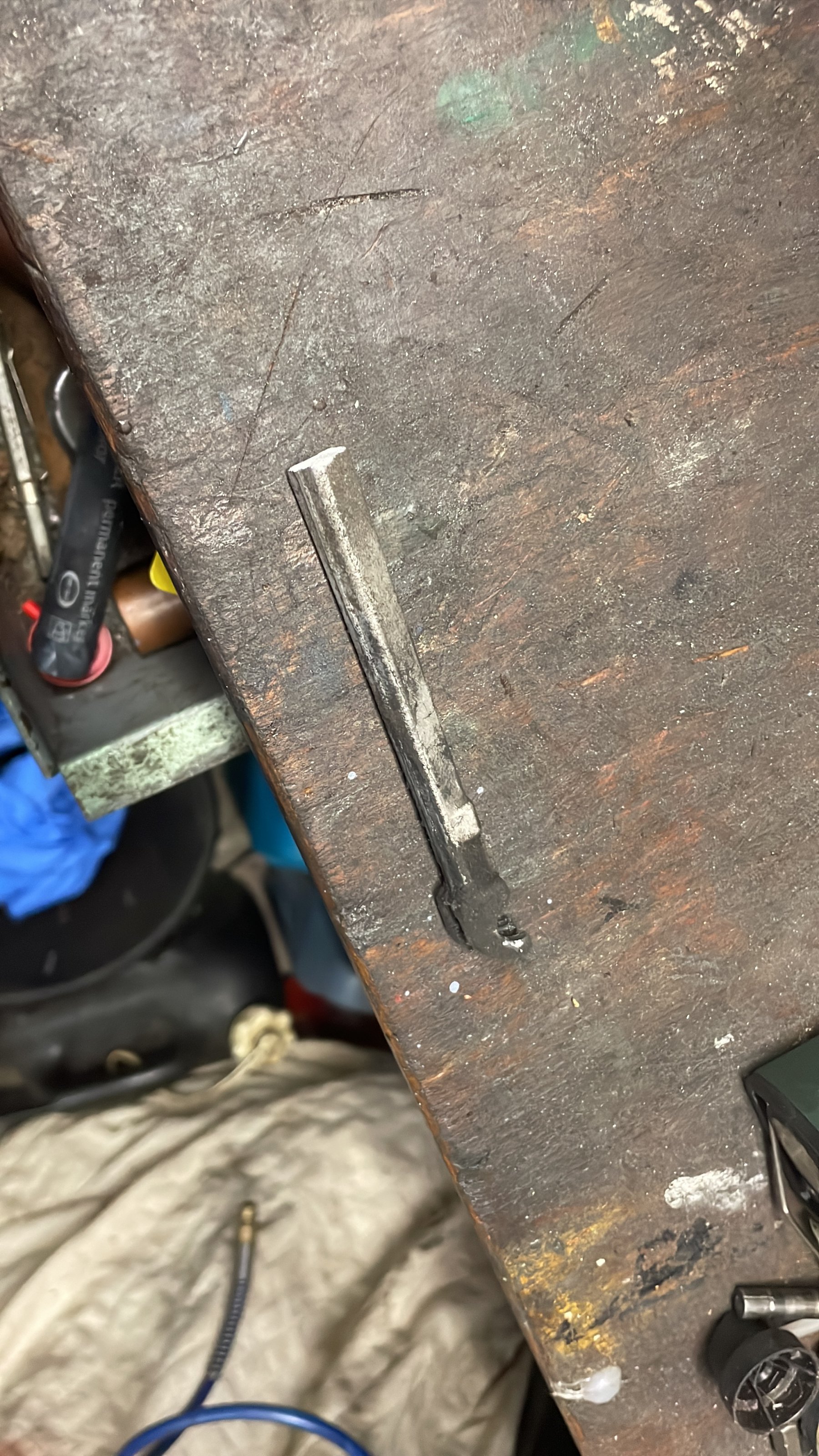

Weiß nicht ob die Bezeichnung richtig ist.
Mir ist der Hebel der die Kupplungsdruckstange betätigt gebrochen, der Hebel hinten auf dem Getriebe,bei 93tkm
Kann das auch ein Anzeichen auf eine verschlissene Kupplung sein?
Oder bekannt das es vorkommt?

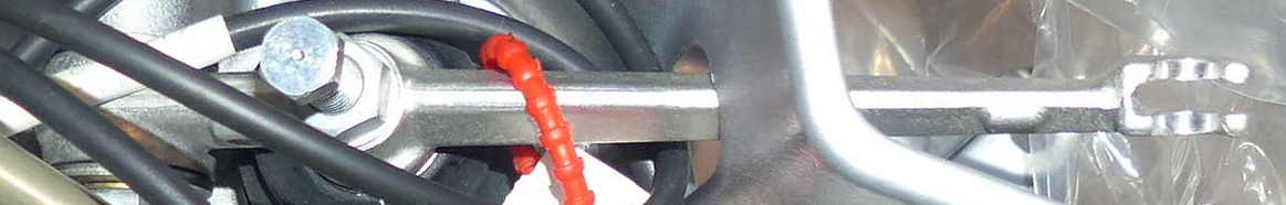

Dann natürlich nicht. Aber wenn man nur die neuesten Nachrichten durchblättert und bei einer Suche hängenbleibt, schaue ich nicht mehr nach der Modellkategorie. Da finde ich sollte dann schon in der Überschrift stehen: Kupplungsausrückhebel für R1100GS
Wed
Sonst geht es dir gut? Wenn du zum Thema nichts beizutragen hast, halt dich doch einfach raus :smile:. Die Frage in der Überschrift war klar und das Thema dem richtigen Forum zugeordnet.

Isebjoern
Isebjoern
14.06.2025
24
1100GS
Danke für die Infos
Ausgebaut habe ich jetzt , das was übrig geblieben ist.
Hinterrad Stoßdämpfer raus, dann kam ich einigermaßen ran. Freue mich schon auf den Einbau 🤢
Ich hab eine verstärkte Version gekauft
Gruß Jörn
