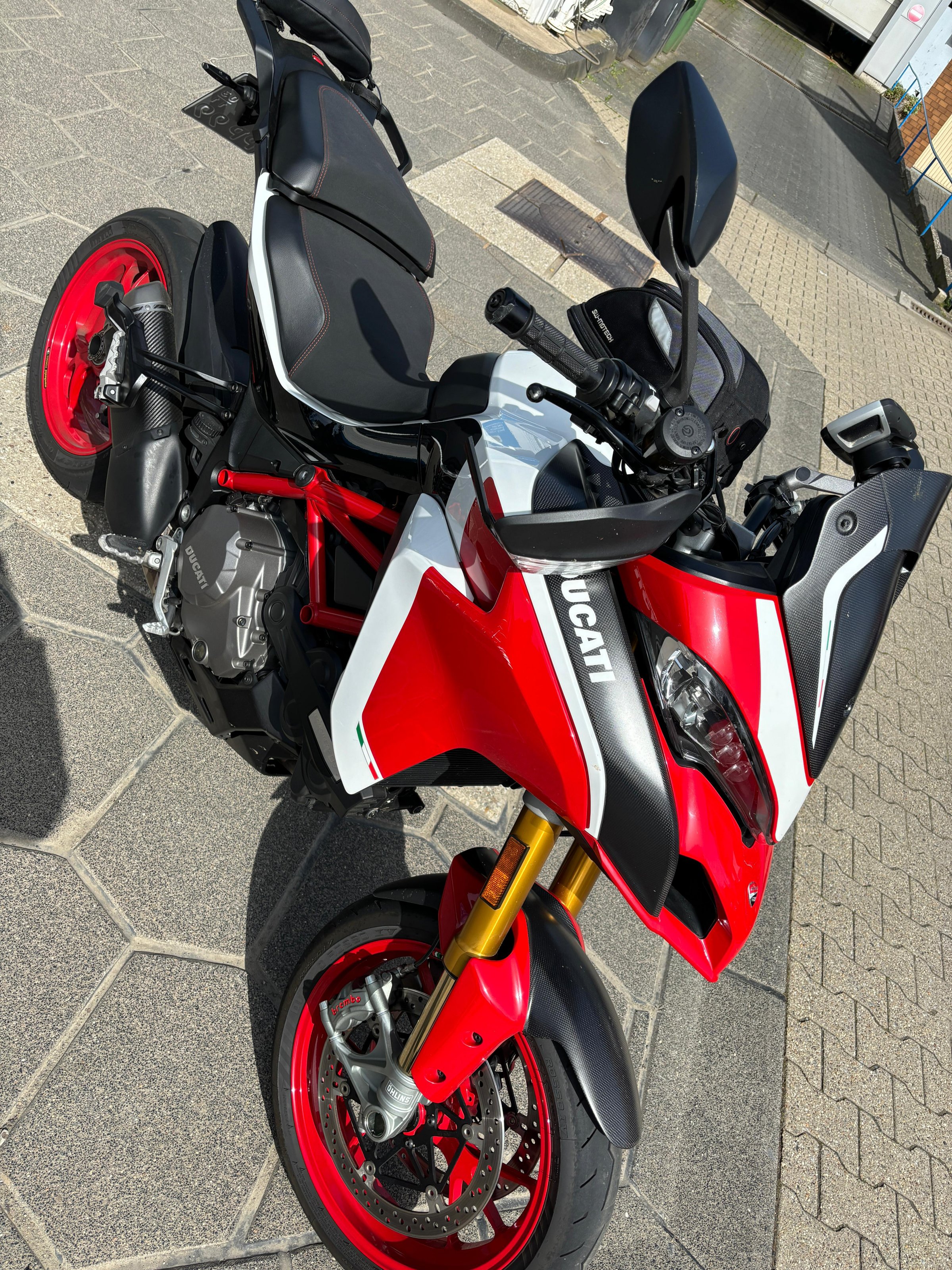

Sonntag habe ich mit dem Ducati Club Düsseldorf eine Ausfahrt gemacht.
Beim Tanken ist einem Kollegen seine Multi umgekippt und dabei der Handschützer abgebrochen.
Ich hab mir die Konstruktion angeschaut, sehr blöde, dort ist auch der Vorratsbehälter für Bremsflüssigkeit befestigt.
Es wurde mit viel tape gefixt, der Kollege konnte weiterfahren.
Ich hab mir dann die Konstruktion an der GSA angeschaut. Fast genauso dämlich. Am Halter des Handschützers sind auch die Spiegel befestigt. Wenn dieser bricht, wird es auch unspaßig.
Hat jemand schonmal was montiert, das die gesamte OEM-Konstruktion stabiler macht?. Umfaller können ja schnell mal passieren

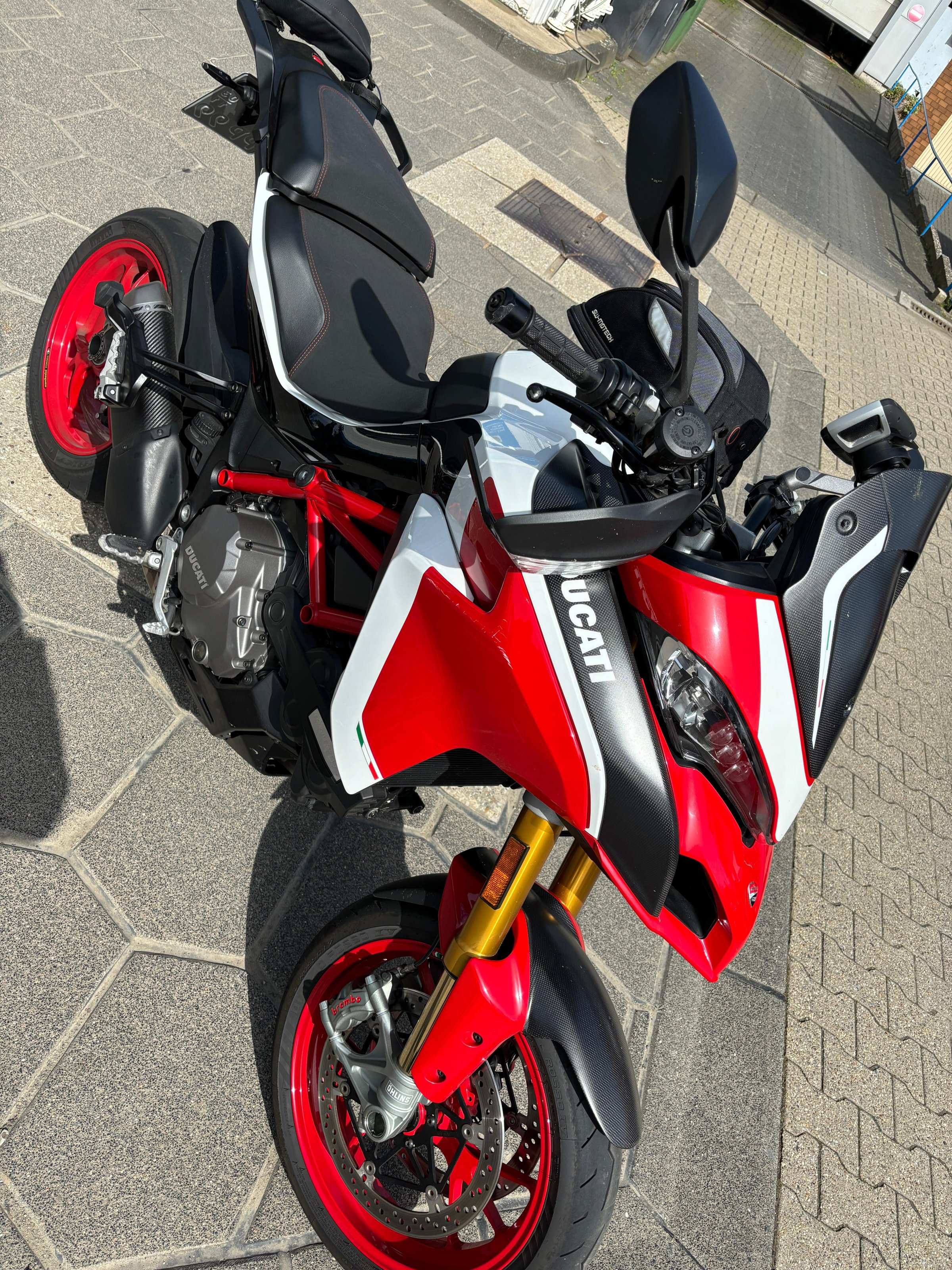

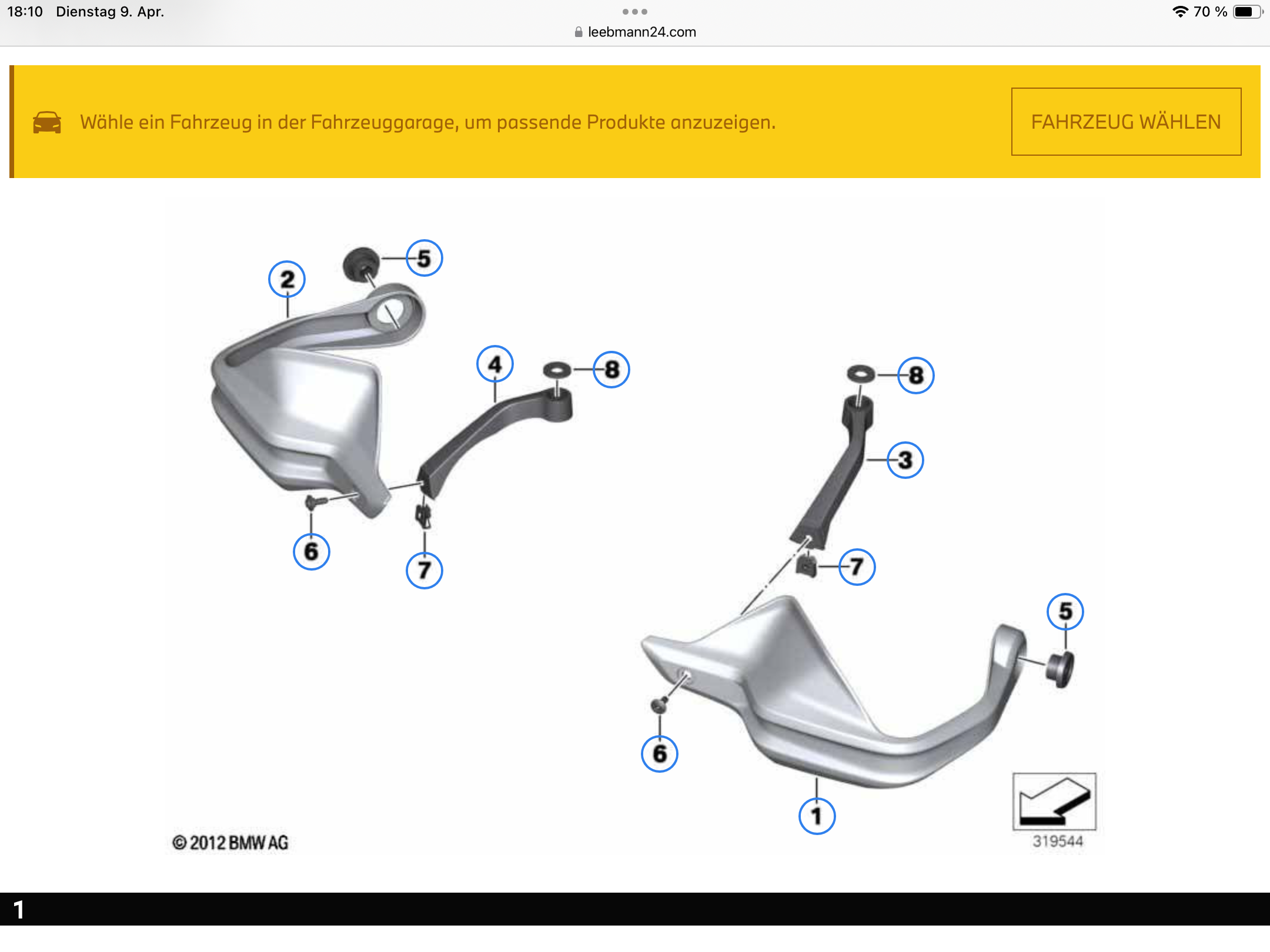

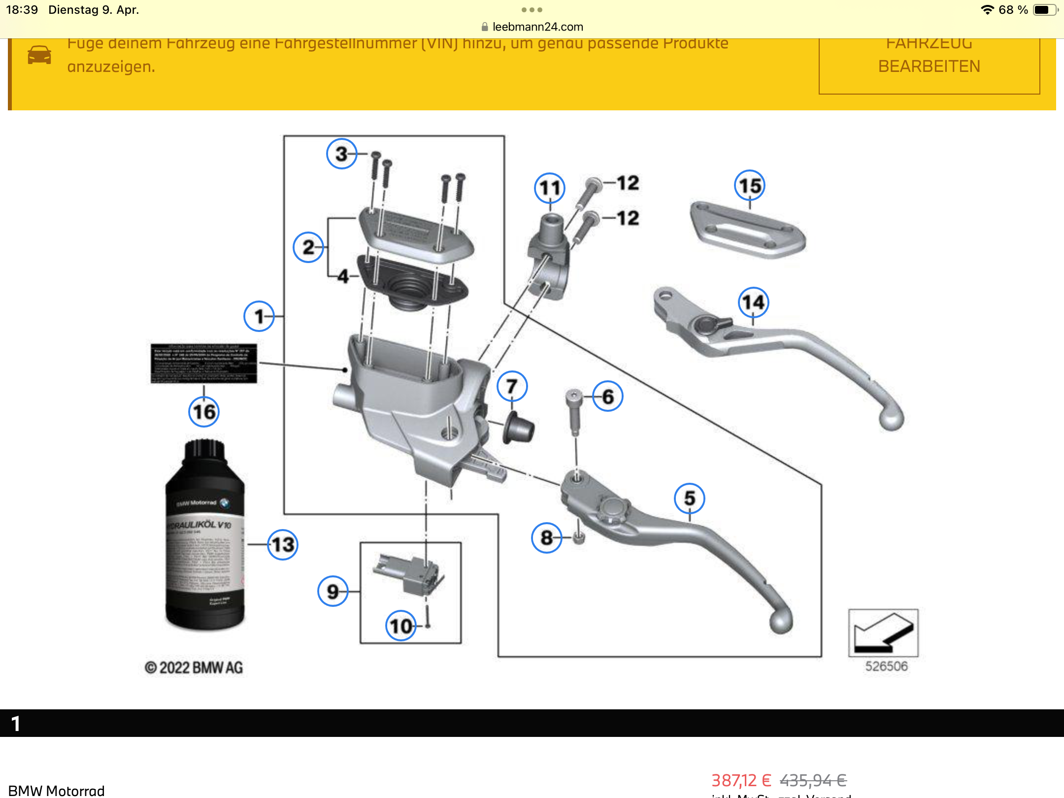

also irgendwie verstehe ich das Problem nicht… die Handschützer der GS sind an den Kupplungs-\Bremshebeln befestigt und nicht umgekehrt. Zumindest bei meiner 2016er K50… das dürfte bei der 1250er auch nicht anders sein.
Wenn, dann bricht die weiche Befestigung des Handschützers, aber die Hebel und Flüssigkeitsbehälter bleiben dran. Diese sind fest am Lenker befestigt. Die Hebel haben auch noch eine Sollbruchstelle.
Das Gewinde des Spiegels geht auch durch den Halter des Handschützers durch bis zur Lenkerarmatur.
Nur durch einen Umfaller passiert da nichts…

Nein, sie sind an den Spiegelaufnahmen befestigt!
…und wo sind die Spiegelaufnahmen drin?
…in der Klemmschelle 11
und daran ist auch der Handschutz befestigt, der Handschützer und seine Befestigungsteile sind das Einzige aus Plastik und das bricht zuerst oder verdreht sich…
